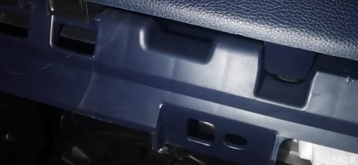

首先把手套箱打开,在打开的过程中需要使用硬币,而不是轻轻的把两边往回一夹就收回来了,不是的,需要用硬币把右边的一个大螺丝旋转90度,然后把它拿下来。

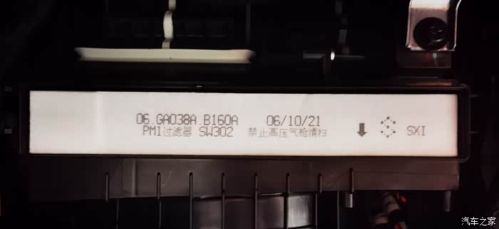

手套箱的拆卸还是比较方便的,接下来就是要把空调滤芯的盖子打开。有一位兄弟写的文章说,直接硬抠把它抠下来,我尝试着把它抠下来,可是很费劲,也没有抠得下来,只好看小师妹的视频,结果发现是要用手捏住右边的两个,然后轻轻往左打开就可以看到空调滤芯了。这里提醒一下,千万不要硬扣。
安装新滤芯的时候一定要注意这个箭头的方向,原来你的里面的箭头朝向哪里,你安装的时候箭头也是要朝向哪里。
