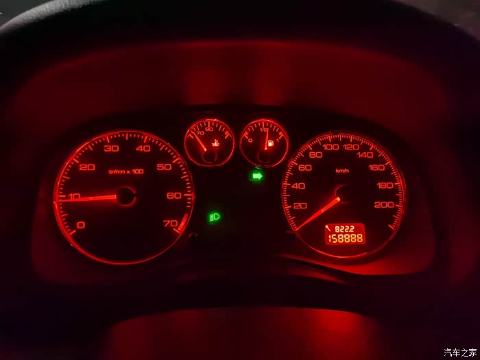

老车跑了快16万公里了,最近感觉怠速抖动有点明显,一阵一阵的,是该换火花塞了么

根据你的问题怠速抖动跟火花塞节气门积碳、机脚都有关系、具体需要检查一下是不是存在问题、如果存在问题只能更换

如果车辆已经行驶16万公里了,并且六万公里以上没有更换过火花,塞了的话,那么这个火花塞是需要更换了,怠速的时候出现一阵一阵的抖动,大多数是火花塞故障导致的,如果火花塞定期更换,目前没有问题的话,有可能是喷油嘴磨损严重,也会导致这种现象,或者是电光线圈内部故障,这个需要替换配件进行排查。
最好是使用电脑检测一下,看看是否有故障码,如果火花塞点火线圈或者是喷火嘴有故障,会有某个缸失火的故障,或者是数据流里面能读出失火,某个缸偶尔不工作,然后进行有针对性的维修。

发动机燃烧状况不佳,混合气浓度失准引起的失火抖动症状,与火花塞没有直接关系…
测试发动机燃烧状态,对症维护发动机燃烧系统,恢复燃烧工况解决…

也有可能是点火线圈,我换过

网上买原厂益康火花塞,我买的是NGK点火线圈,自己清洗下节气门,记得初始化,整个弄下来就300来块钱,会有不同的体验的

应该更换看看效果,去普通的x火花塞3万就应该及时更换了。
