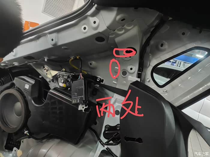

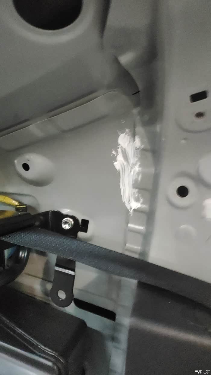

丰田车 bz4x\铂智4x 尾门异响的解决方法/
异响的问题理论都可以解决,这里面有几个核心的问题
1:找到异响的地方,经过无数次经验,我让师傅蹲尾箱(记得要拆掉后面所有内饰)我开车 他带着工具,哪里异响,翘哪里,直到不响为止!这也是我自己想出来的办法,虽然委屈师傅点!
2:补胶 翘的地方。
基本上只要是异响 都能解决,修好的车友记得留个言 报个喜!异响的丰田 索然无味,不异响的4x 堪称一绝!

你这是左后门?拍了局部看不明白,没认真看过车的结构
。你最后是解决了没?

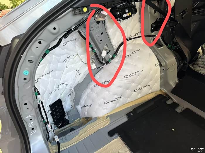

我的最近左边C柱也开始异响,平路不响,铺装路必响,前几天在4 S店检查也找不到原因,最后工作人员无意中取下C柱上安全带盒子,摇动时感觉里面有个滚珠类东西在来回滚动,与平时声音相似,因时间关系未作处理,供大家参考!
四川
2024-11-20 15:03:35
应该是安全带卷收器里金属球是异响声源,4 S店也明确说这类问题莫法处理,会影响金属球感应功能!
