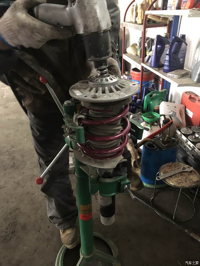

先改低,再上轮毂。当年不懂上了一套沃兰格的短簧。轮毂也不懂就直接买里群里老哥的135轮毂。
换完之后那感觉真的硬的一比。忍不了第二天就把前面换回原厂弹簧了只保留了后面的短簧。

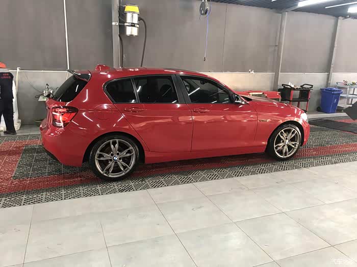

下面上图。改了135轮毂和后短簧的效果

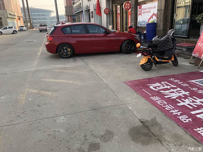

然后又收了一套MP的卡钳前面370盘后面345盘的。18轮毂直接塞满
后面的卡钳过来几天才装上
哈哈就是好看

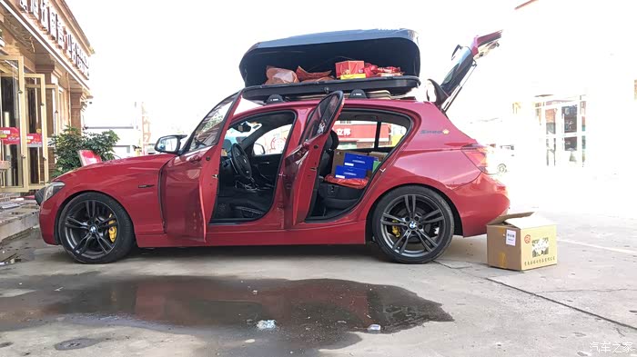

期间也装过行李箱跑过。没多久就拆下来了。
去丈母娘家送礼,塞了满满一车。后卡钳当时一直没空装。
