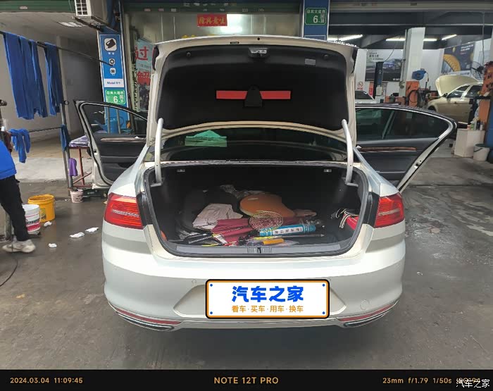

后尾箱容积足够大,可以装上日行的行李物品。
从这篮球和羽毛球拍可以看出老表日常还是比较注重健身,喜欢参加体育活动的。

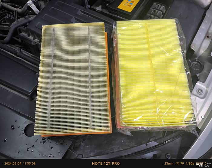

更换空气格。
