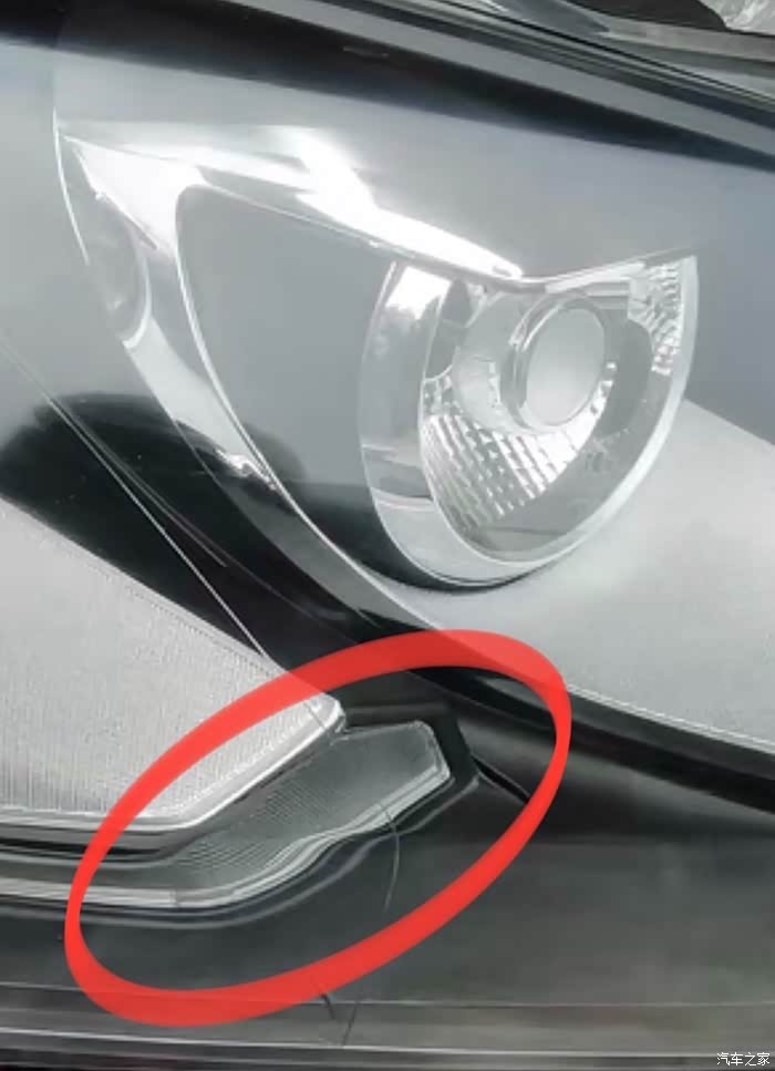

6r 大灯上的示宽灯不亮 求大神指点什么问题

开小灯也没有亮

找到使用说明书,然后找到对应的保险片检查一下,估计是保险片烧坏了

本来就不亮的,要加灯泡,还要刷隐藏

6R因为有日行灯,这个小灯从BCM到大灯没有配线,所以亮不了,除非自己加线。
