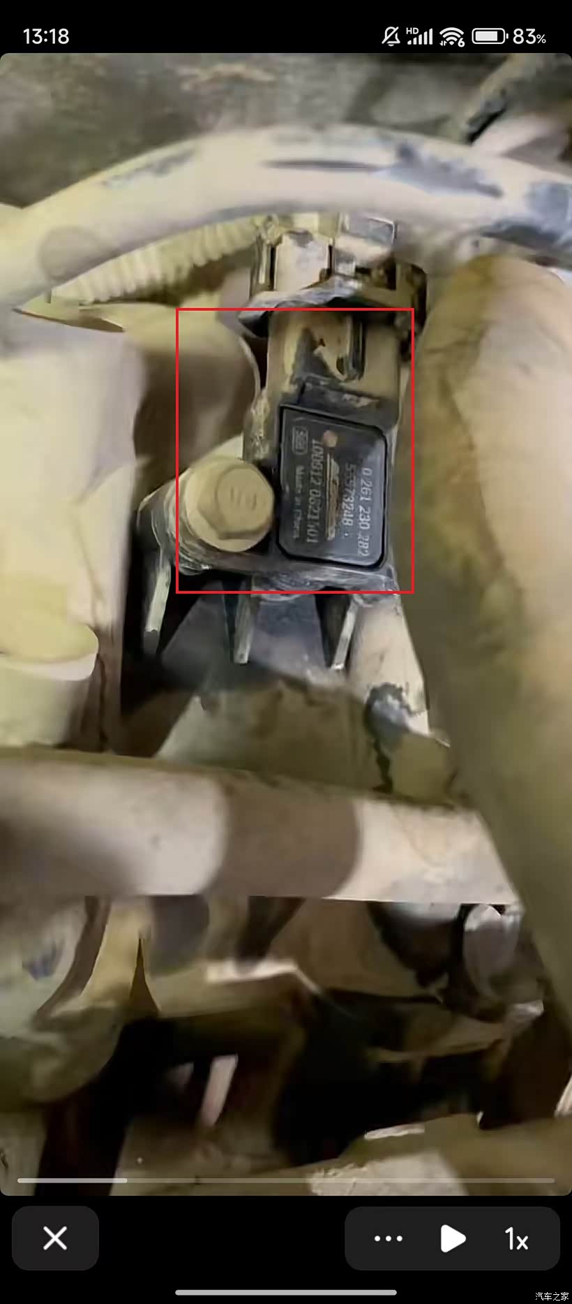

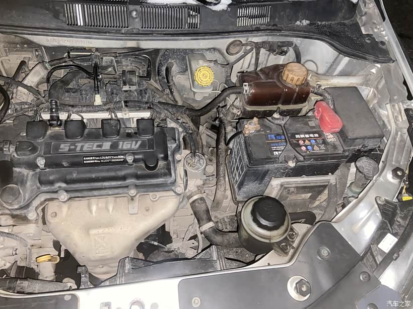

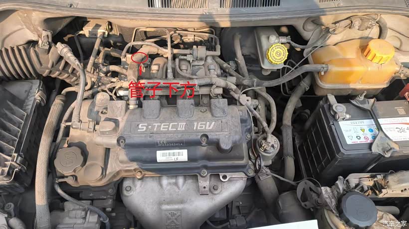

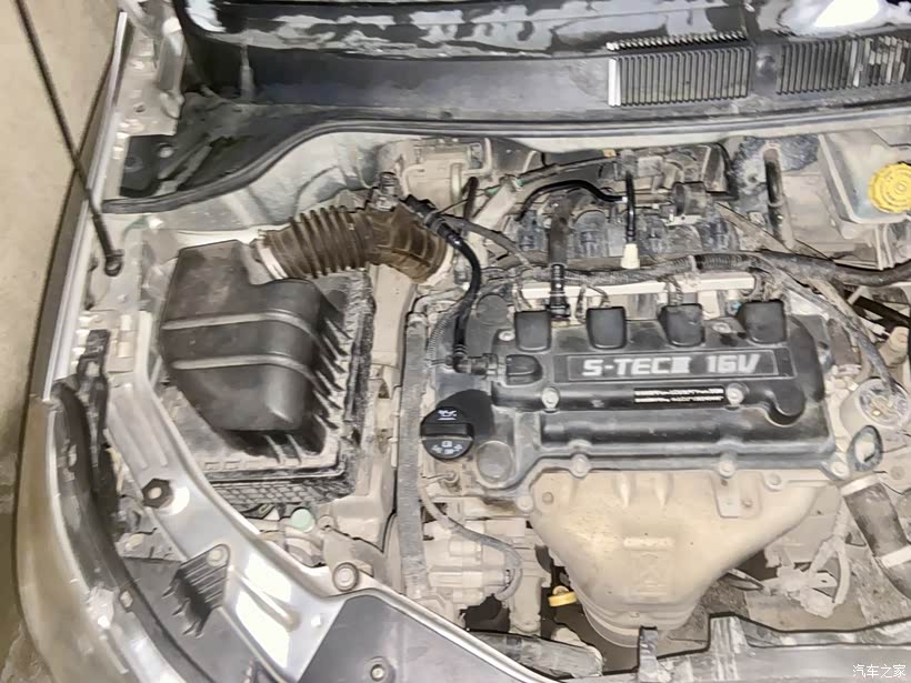

赛欧的进气压力传感器通常安装在发动机的进气歧管上。打开发动机舱,顺着空气滤清器连接的进气管道就能找到进气歧管,传感器一般在其上方或侧面,也有部分可能安装在节气门后方的进气管上。
全网召集 参与话题活动赢现金红包!
贵州
2025-01-23 00:12:37
这款车的进气压力传感器是安装在进气支管上面的,如果说这个传感器出现损坏,会导致发动机抖动车辆。油耗比较高,还有就是会出现仪表盘亮故障灯。如果车辆进去有我说的这些问题,需要去检查一下,还需要检查一下进气系统是否有漏气的情况。
北京
2025-01-23 10:35:22
进气压力传感器是监测进气量的,节气门至进气歧管上有一根较细的胶管,一头插在进气歧管上,一头插在一个有电源的小部件上。那个小部件就是进气压力传感器。
