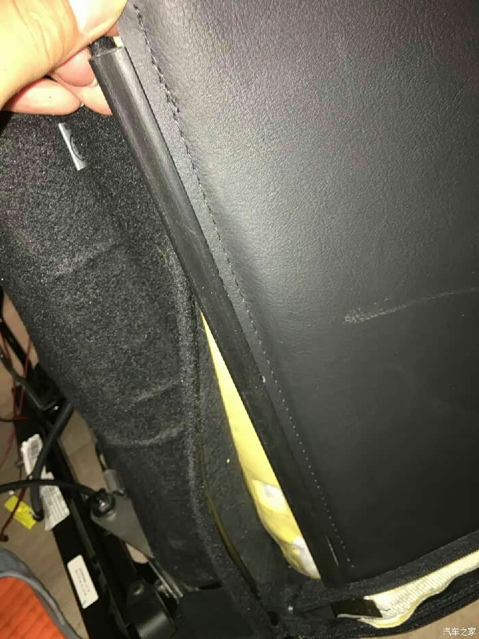

皮子怎么恢复?缝合?

dingxiao11 2016/06/22 09:27:33 发表在 4楼
可以用原来的金属卡子,也可用塑料扎带代替
wywx3161 2016/06/22 09:35:20 发表在 9楼
拆皮子不用拆线?

dingxiao11 2016/06/22 09:47:51 发表在 13楼
过奖
毛男1 2016/06/22 09:48:48 发表在 14楼
要是离的近,我绝对抱着座椅去你家找你,动手能力太强
dingxiao11 2016/06/22 09:51:38 发表在 15楼
自己试一试,说不定也觉得挺简单的

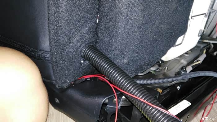

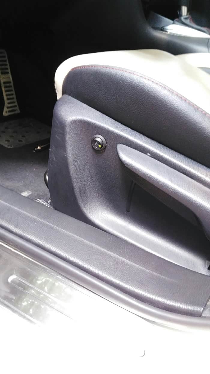

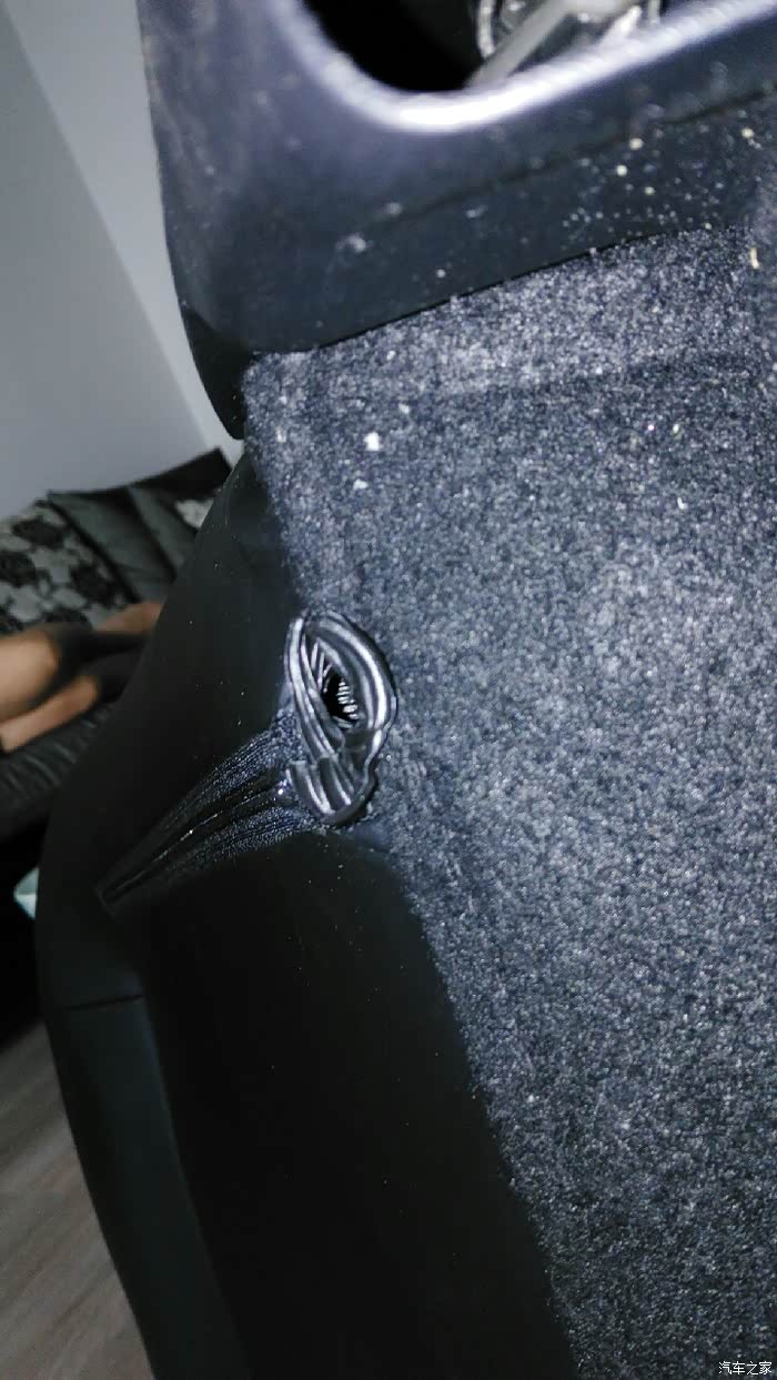

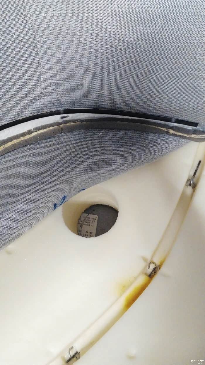

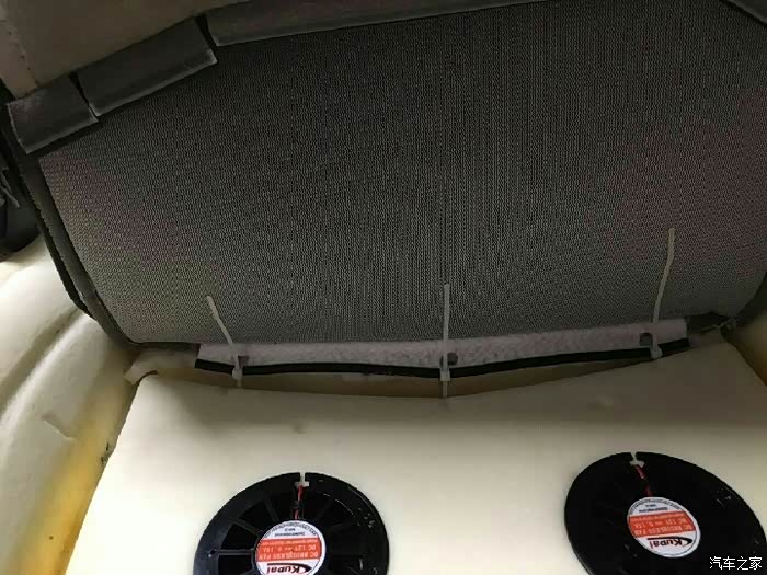

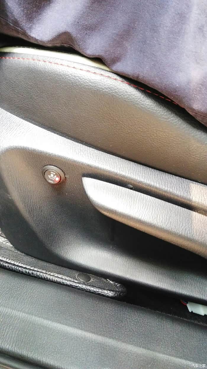

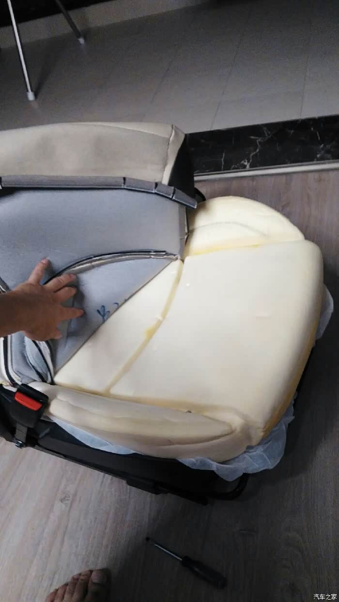

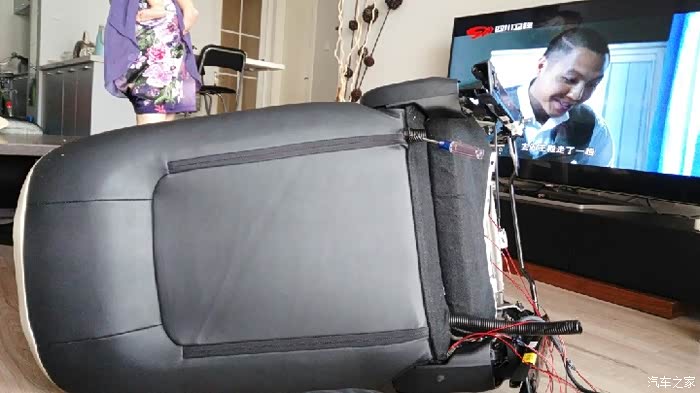

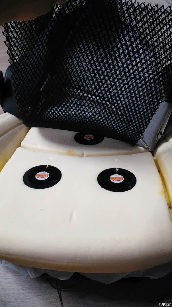

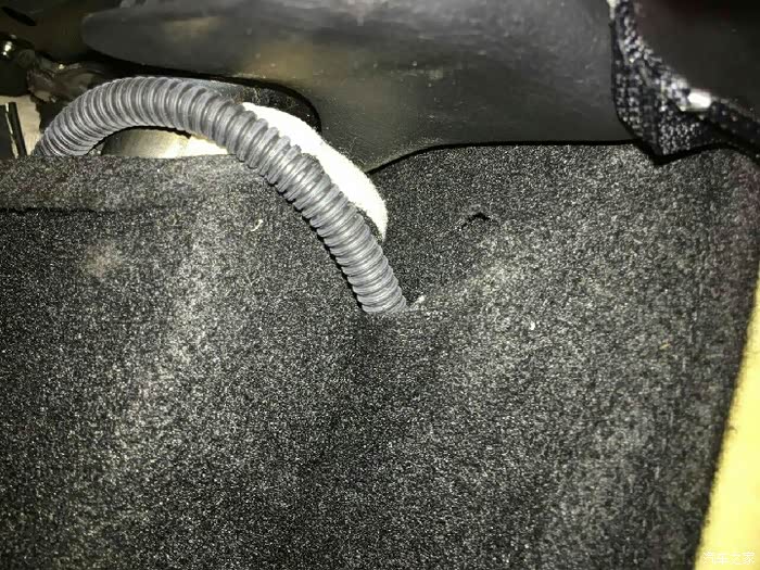

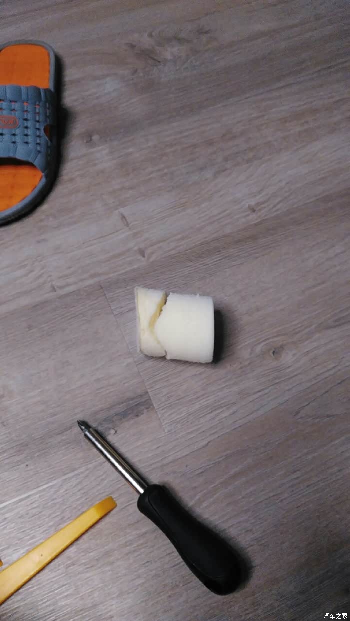

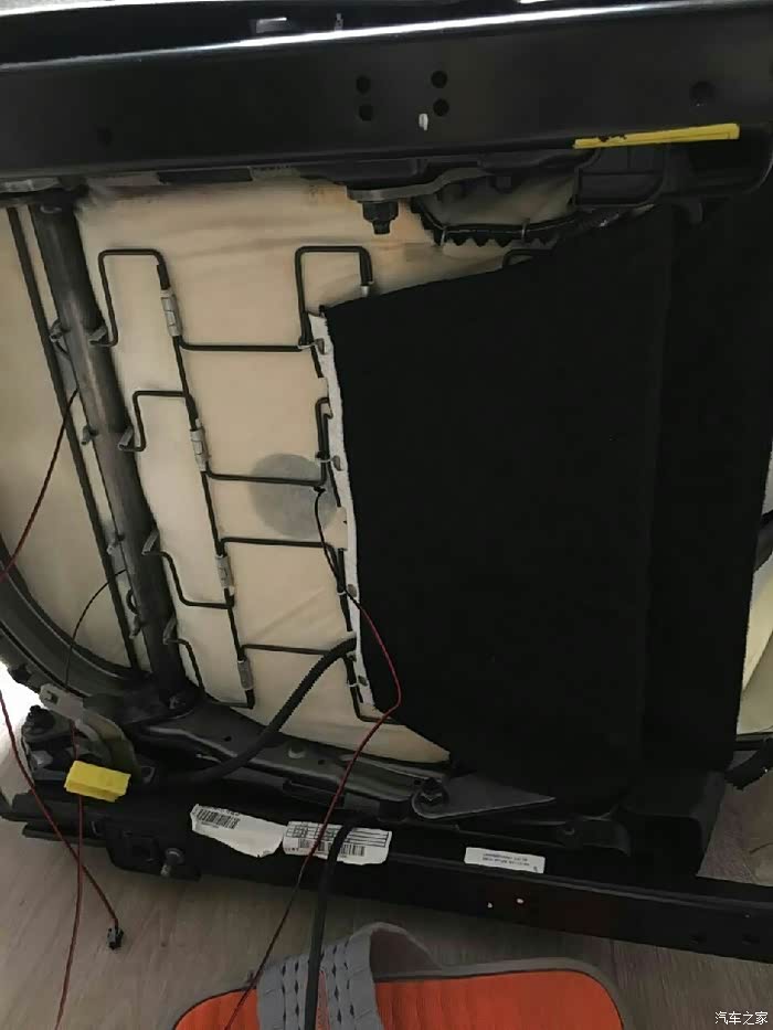

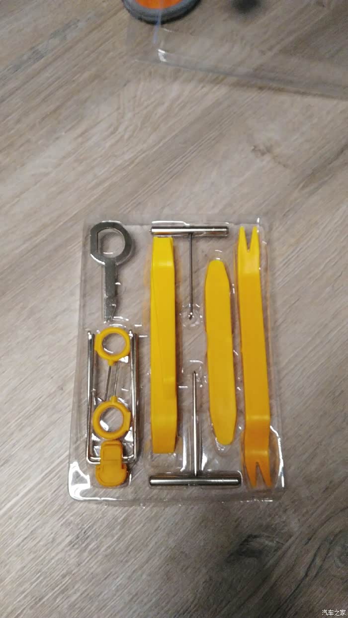

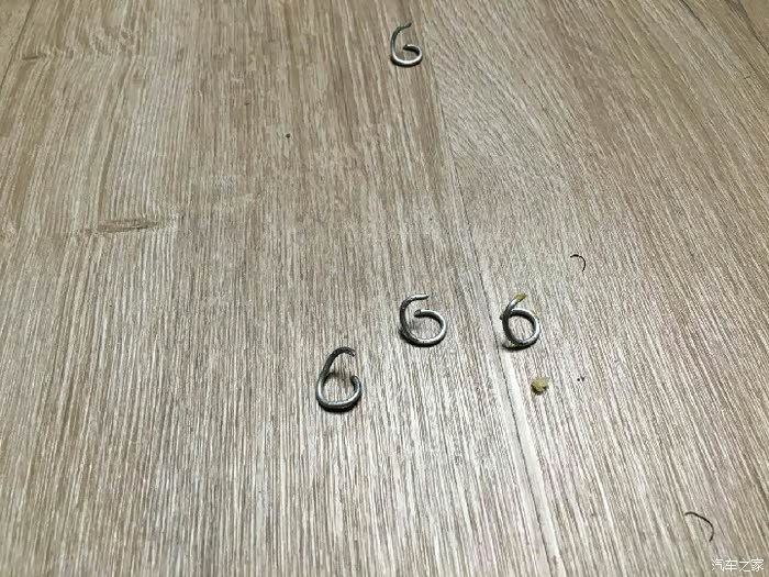

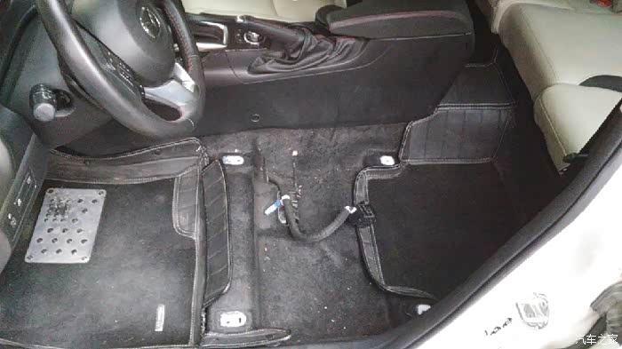

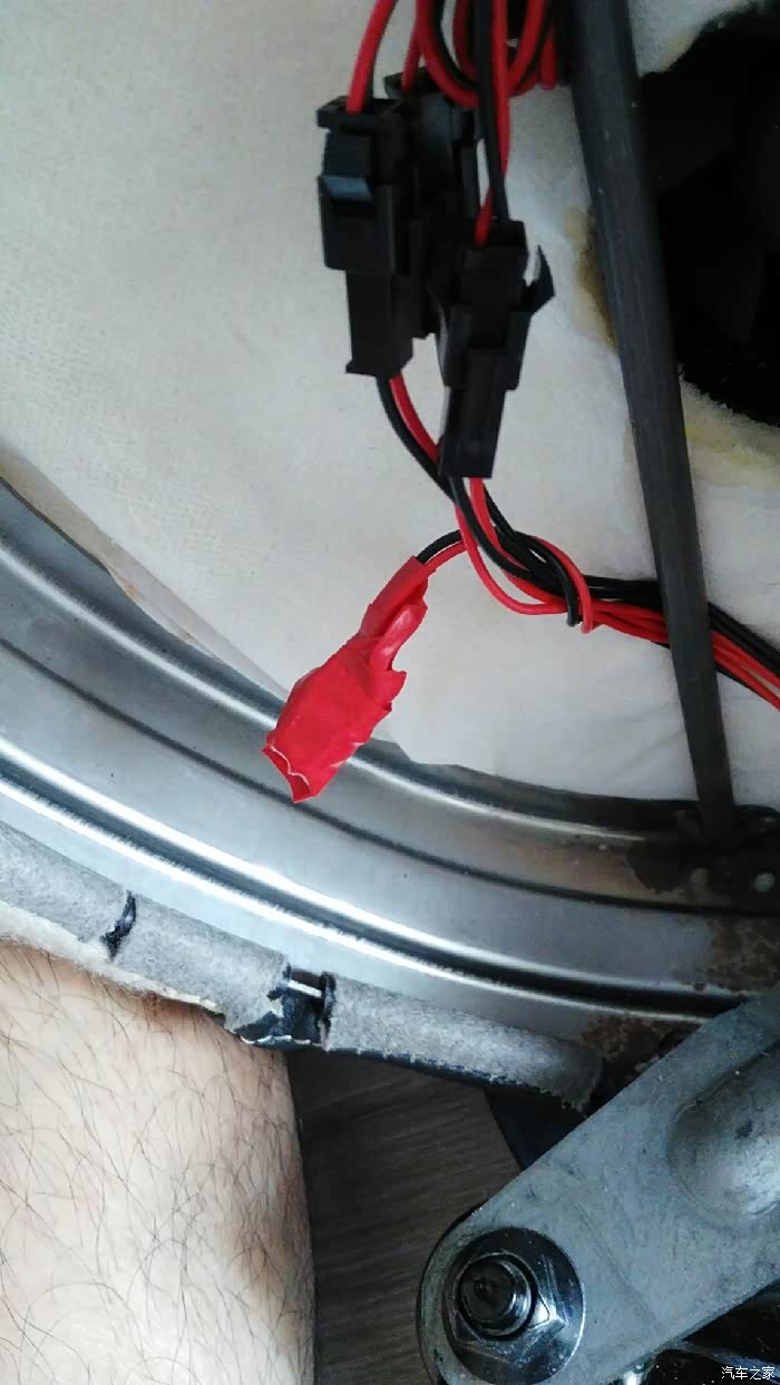

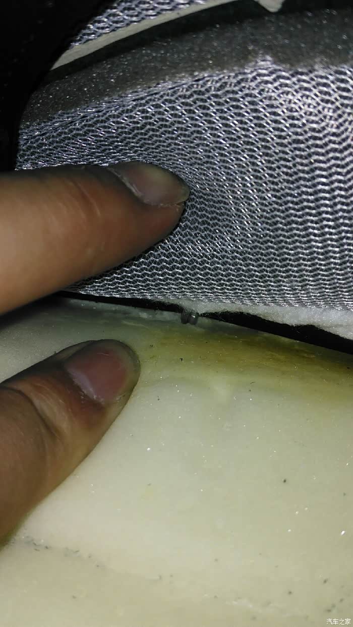

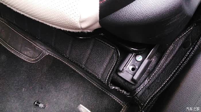

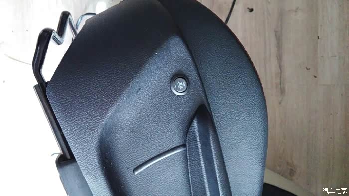

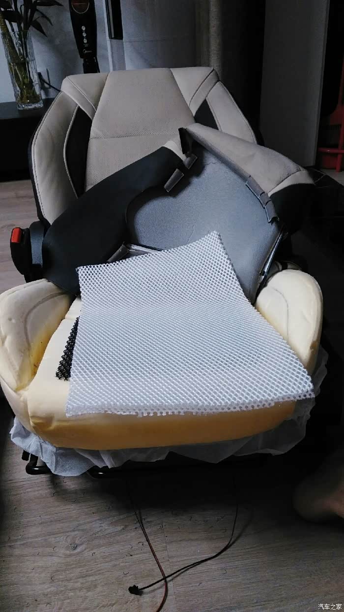

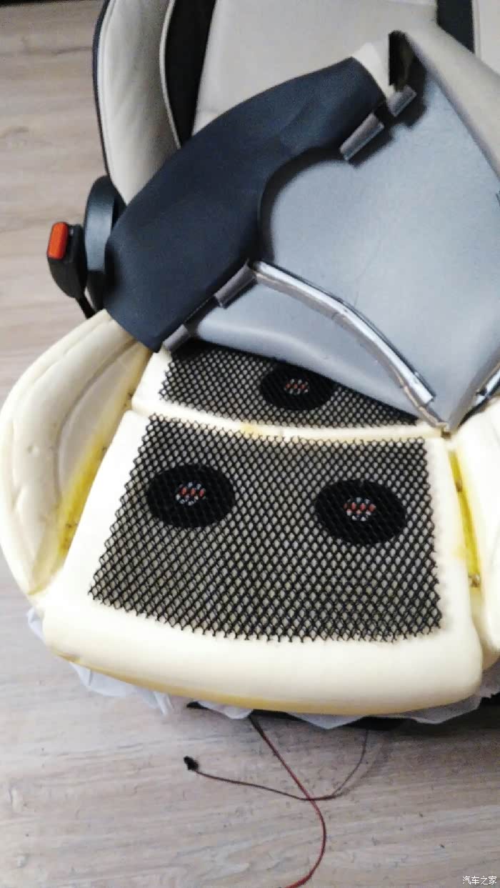

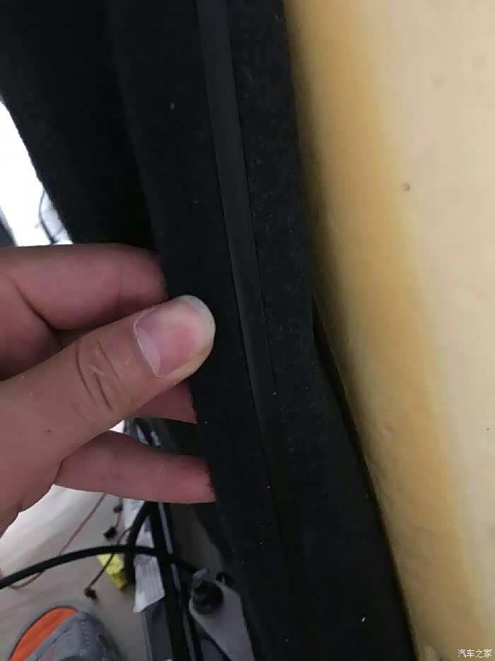

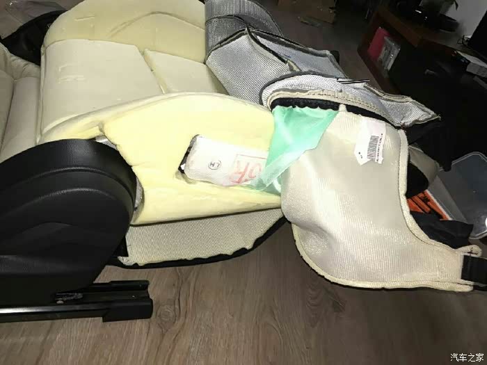

dingxiao11 2016/06/22 09:05:57 发表在 主楼
看帖方便,字少。夏天,热,爱出汗,故改通风。钱少,人精明,故自己动手。看图。拆螺钉,费劲座椅已拆走抱回家工具,产品这个也很有用皮子拆开,因只装3风机,卡子尽量少拆固定皮子的卡子,难拆钻孔掏出的海绵钻好风机装好装好导风板恢复安装,用塑料扎带代替金属卡子,易装,够用剩下没用的金属卡子,这里多说几句,拆下它的时候先用尖嘴钳夹住,转动,到两瓣重合处露出来,然后用一字螺刀去捅两瓣中间,捅进去后旋转螺刀,把它撬开,再用尖嘴钳夹出来。这是经验,不然拆起来很费劲。拆靠背皮子,先拆安全气囊线束固定点,在里面从这将穿线管退出背部直接往外翻,使劲背部的固定形式皮子翻起来,侧面安全气囊,不动背部导风板是白色的背部有导...
