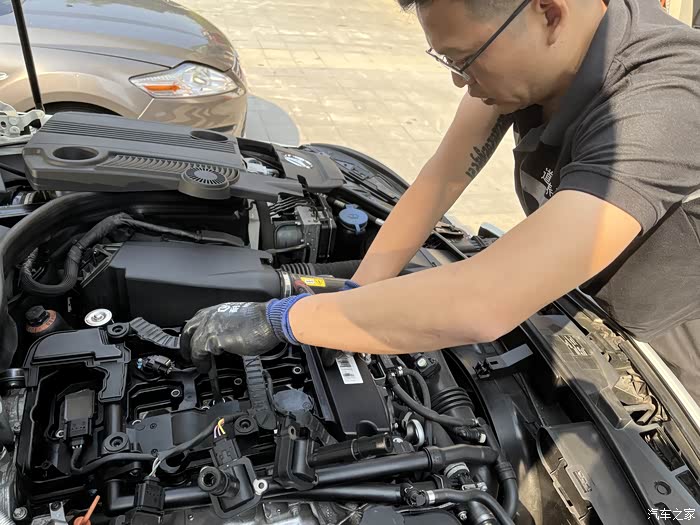

豪华品牌的机盖能垂直打开,无用的知识又增加了~~开始拆拆拆~~~
很仔细的说~~~朋友可以搭块布,防治衣服弄脏~~~
手机对焦不清楚,大家凑合看~~~

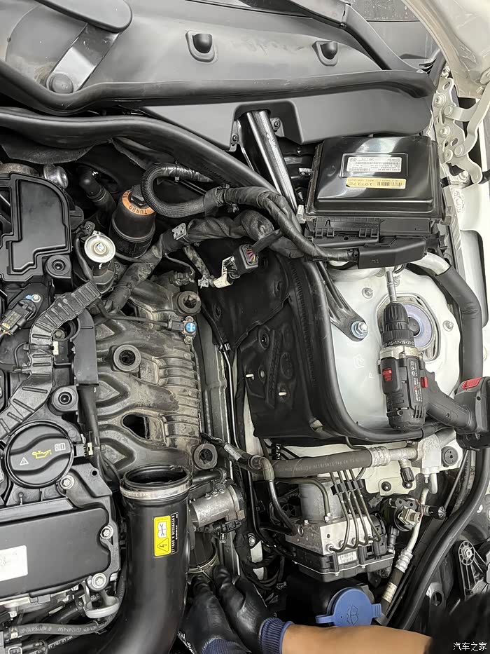

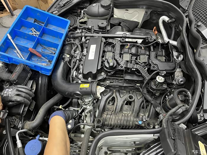

拆进气歧(qí)管了,真的是第一次拆,哪里都紧~~~
节气门比508的好太多,这种程度的污渍,508基本6000公里就有了,这可是10万公里的车啊,朋友说感觉没拆过,紧~~~不管如何,涡轮车的节气门真的可以不用管它~~~要洗就和积碳一起洗~~~
真不脏~~~
这个不好拆,可能是紧,空间小,也可能是不经常拆,不熟练,反正来回捣鼓了20分钟吧,小心翼翼的~~~

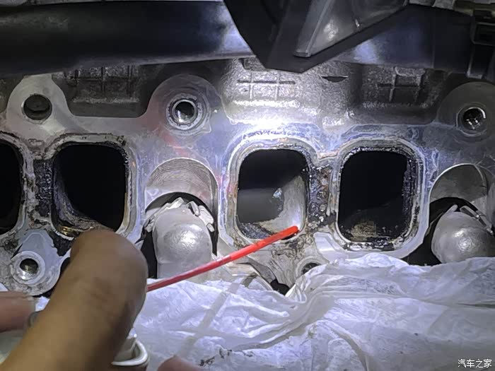

这是积碳的窝子~~~四缸8孔~~~
做好铺垫~~~
每个气洞都用牙刷刷过,顾名思义“挖煤”~~

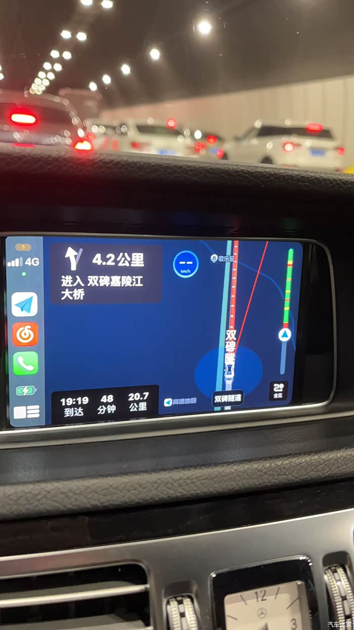

这是自己买的CARPLAY盒子,全部自己动手安装的,空调口拆开里面也只有微微灰尘,原车主确实爱惜~~
无线CARPLAY投屏确实不错,原508车机也改过这个功能,和原厂毫无冲突,完美匹配~~~价格不贵~~~
