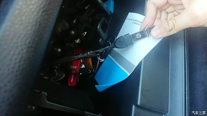

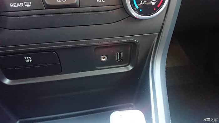

由于加装了亿连,因此原来只有一个usb就不够用了,因此从手套箱中把U盘插上。其实很简单,就一根普通的otg延长线插在车机上就行了。
这样就有两个usb插口了,这个就这门用于车机互联使用。

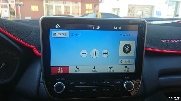

先用手机连接蓝牙
再将其转到蓝牙音乐模式。

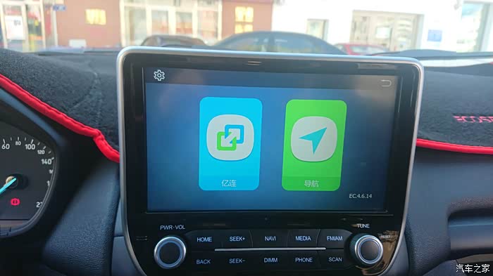

原来的导航依然是可以用的。只要点击导航就可以了。
虽然我已经把导航更新到了2020的。但是没有实施导航还是很别扭的。
打开原导航,就出现了这个界面,点击亿连就可以了。

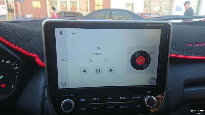

也可以播放音乐。
微信也可以,而且支持语音输入。就是识别起来很费力
原手机自带的音乐也可以播放。

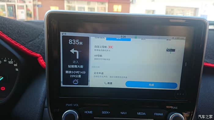

打开导航,这样就可以实现路径实施导航了。
随便找个地方导航试试看,试一试最近很火的ar导航。
