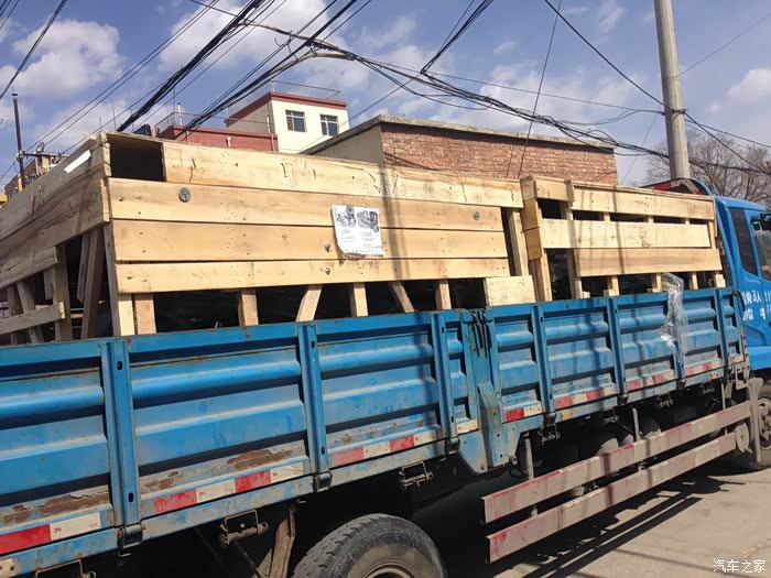

两台车的团购,上海给发来,专车送到。
迫不及待地透过缝隙看爱车

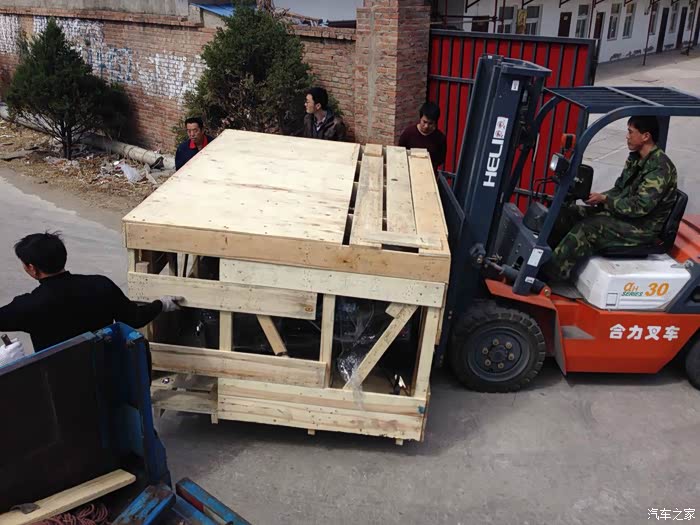

准备卸车,发现家伙太大,因为以前常年骑长江750,对比来看,车比长江750要宽,要长。
找来叉车才小心翼翼把车卸下来。

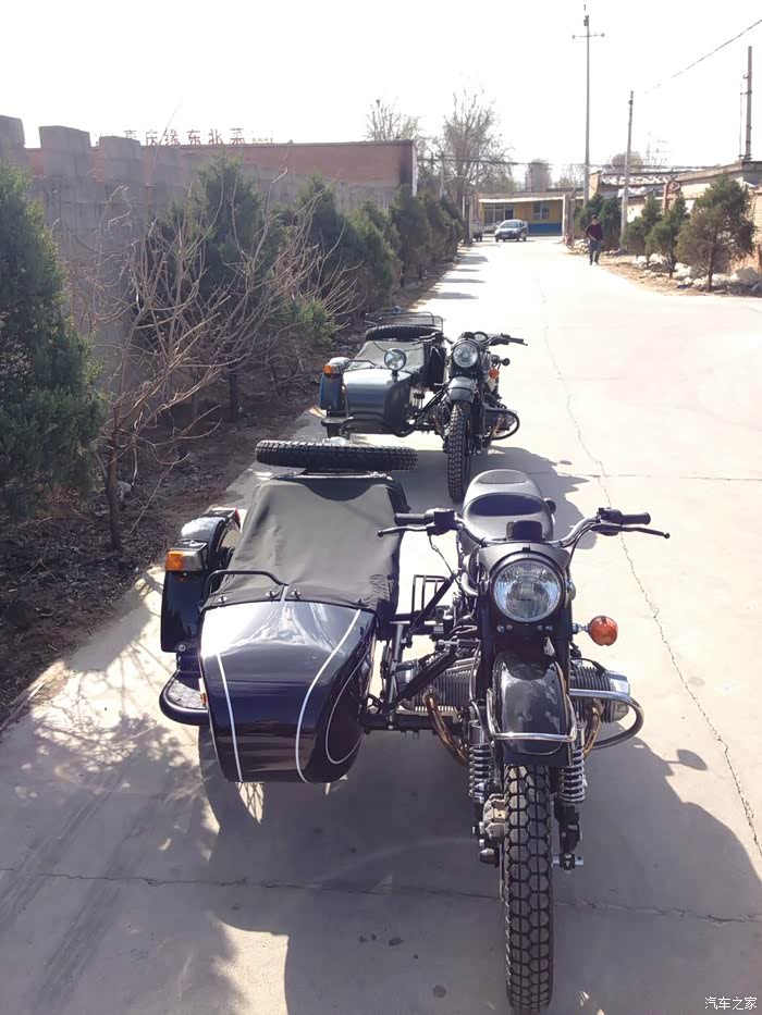

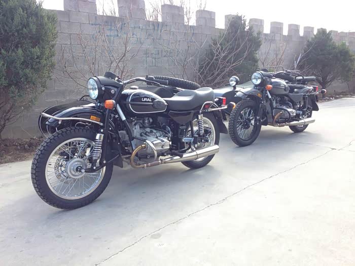

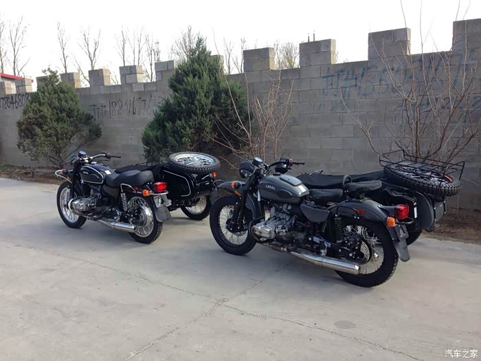

排排站,拍个照,从此你们就在中国的大地上飞奔了。
换个角度
尾部

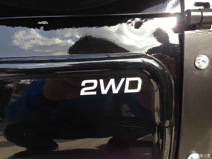

世界在售摩托车里绝对的独一份,两驱。

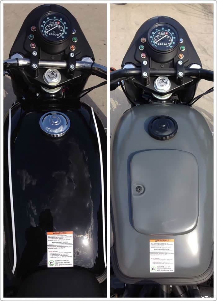

车头来说,侦察兵油箱不带工具盒,并用电镀油箱盖,车把也是电镀和喷漆的区别。。

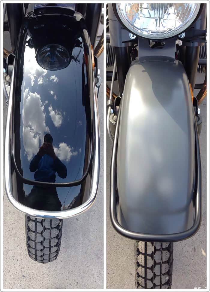

一个亮光漆一个哑光漆,支撑筋一个电镀,一个哑光黑漆。

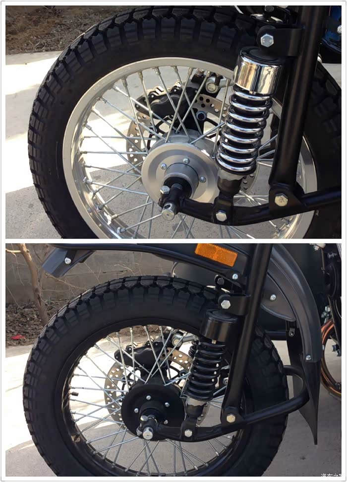

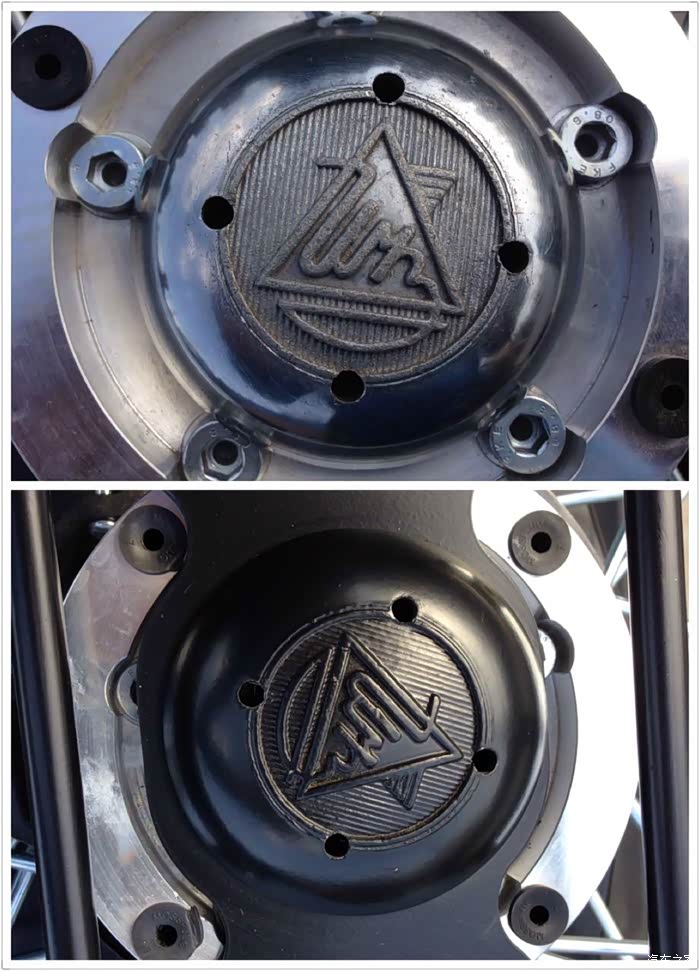

电渡减震和漆面减震,鼓芯侦察兵是铝本色,装甲兵是黑漆喷涂。

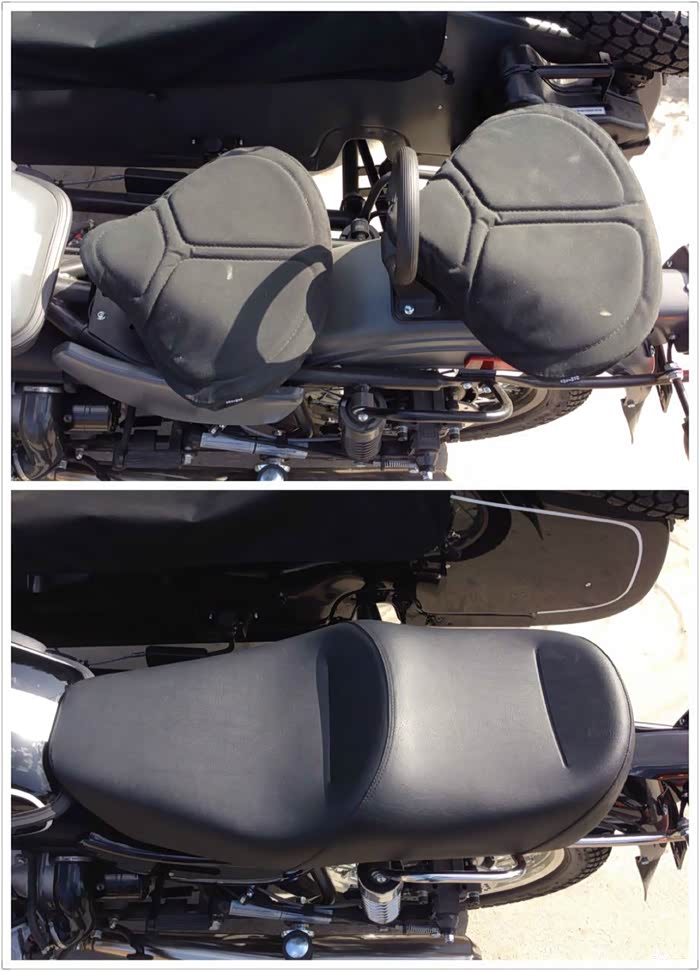

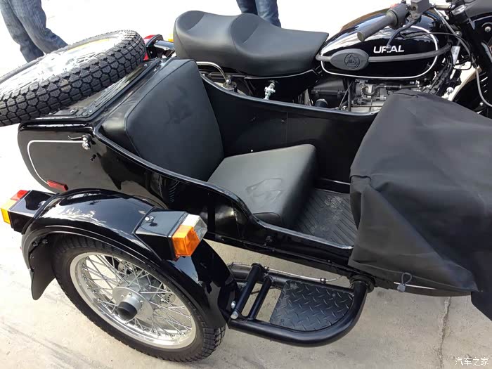

座椅差别是两款车最明显的,侦察兵是沙发式大通座,比较舒适,材质为发泡海绵,因为大哥年龄比较大,考虑长途骑行,定的海棉座。
我的装甲兵是复古的马鞍座,橡胶材质,上面配帆布座套。

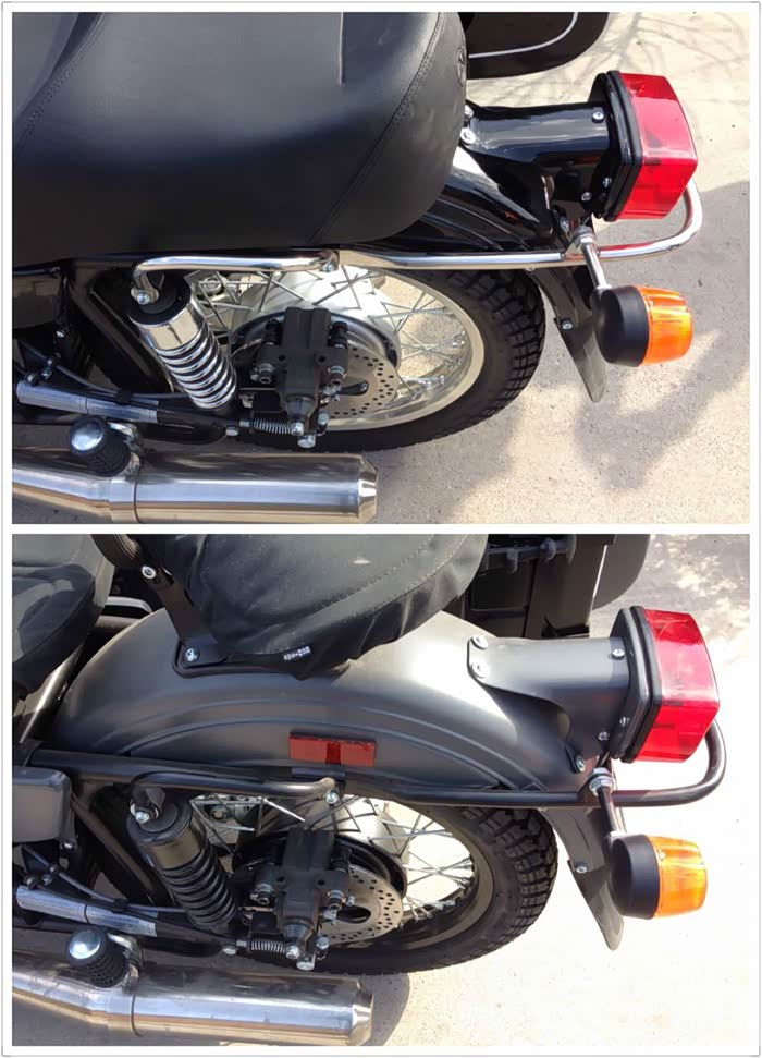

扶手和后支撑筋也是电镀和喷漆的区别。

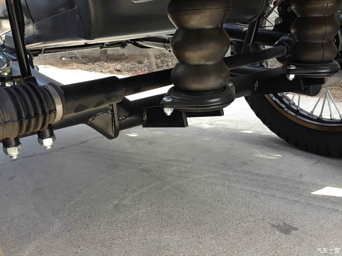

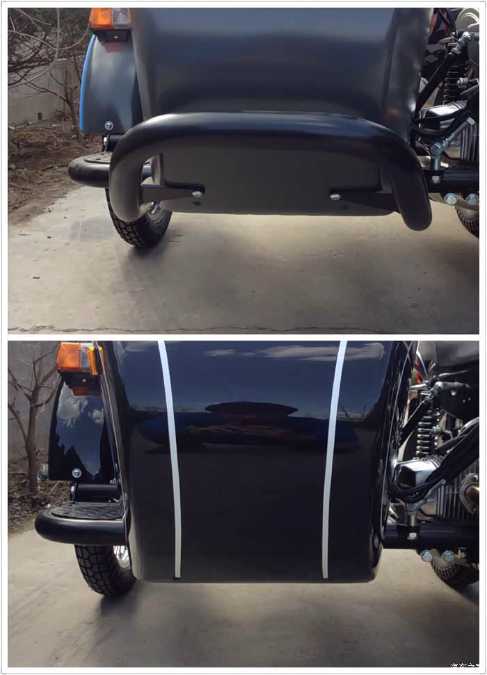

装甲兵的车斗下面多了保险杠,车身没有白色勾边。
保险杠侧视。

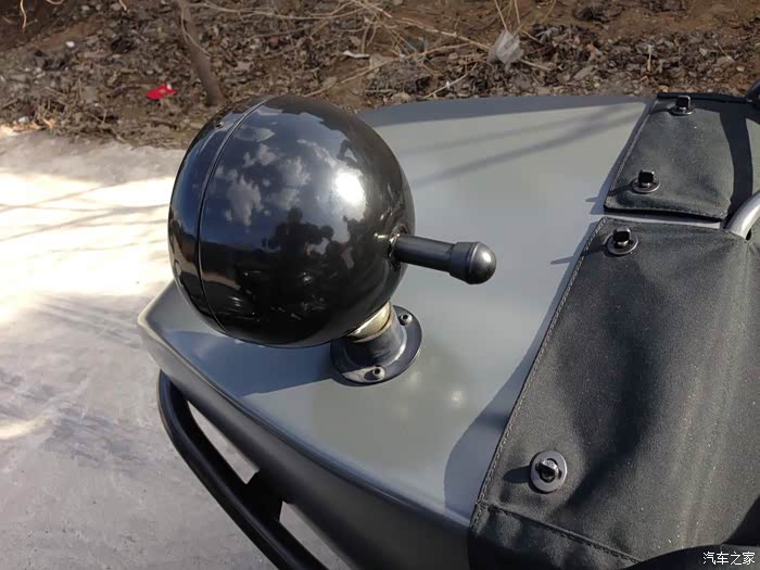

斗身上,装甲兵多了探照灯。

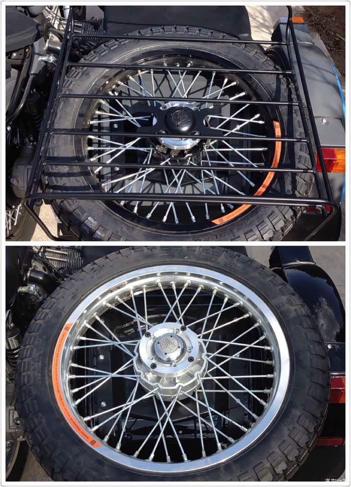

备胎部分,装甲兵多了行李架,但行李架质量一般,老毛子的东西也不怎么好。
备胎锁定螺母是防盗设计,需要专用工具才能打开,材质同为铸铝,一个上黑漆,一个抛光。

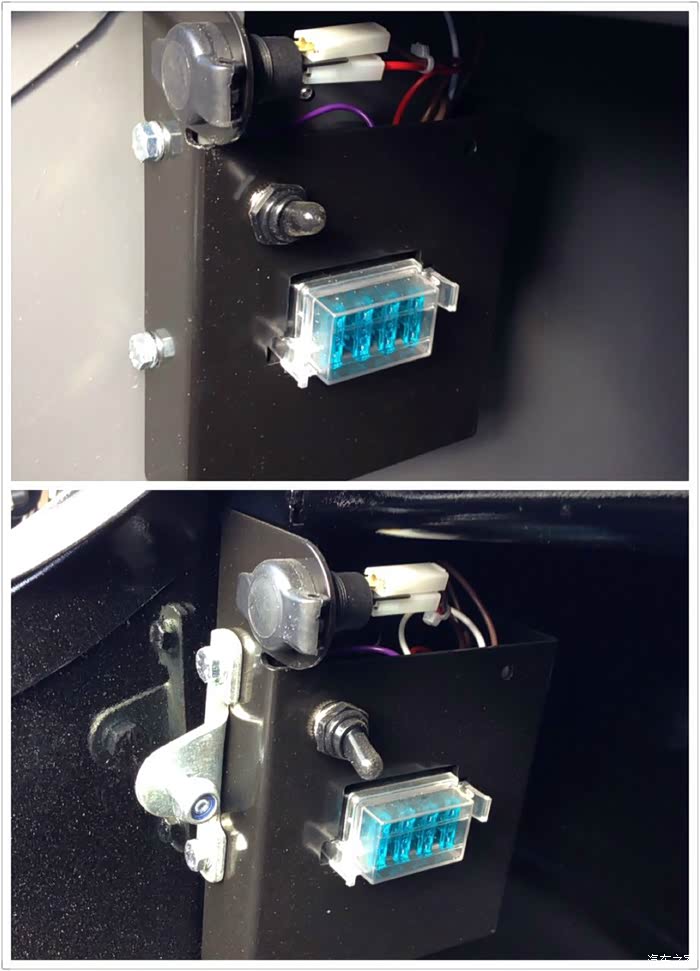

斗子内的开关盒也不相同,虽然侦察兵没有探照灯,但保留了探照灯开关,为日后改装做准备,侦察兵开关盒旁边的小铁片是装边斗风档的连接件。

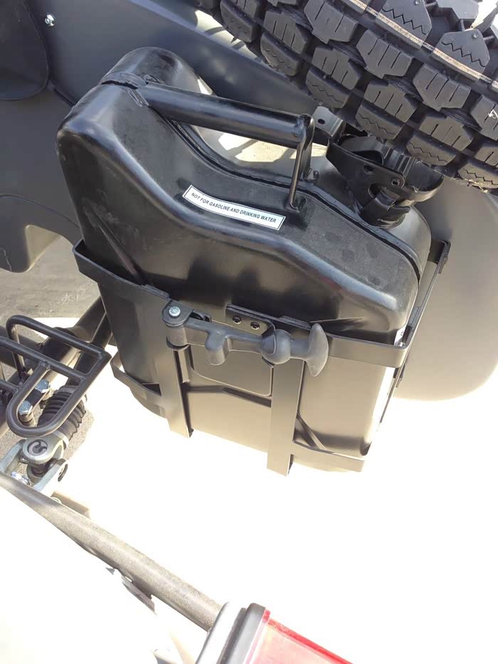

装甲兵比侦察兵多了油桶。
油桶的做工工艺极其粗糙。

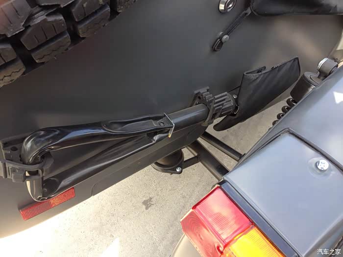

装甲兵配备了折叠铁铲。这是侦察兵没有的。

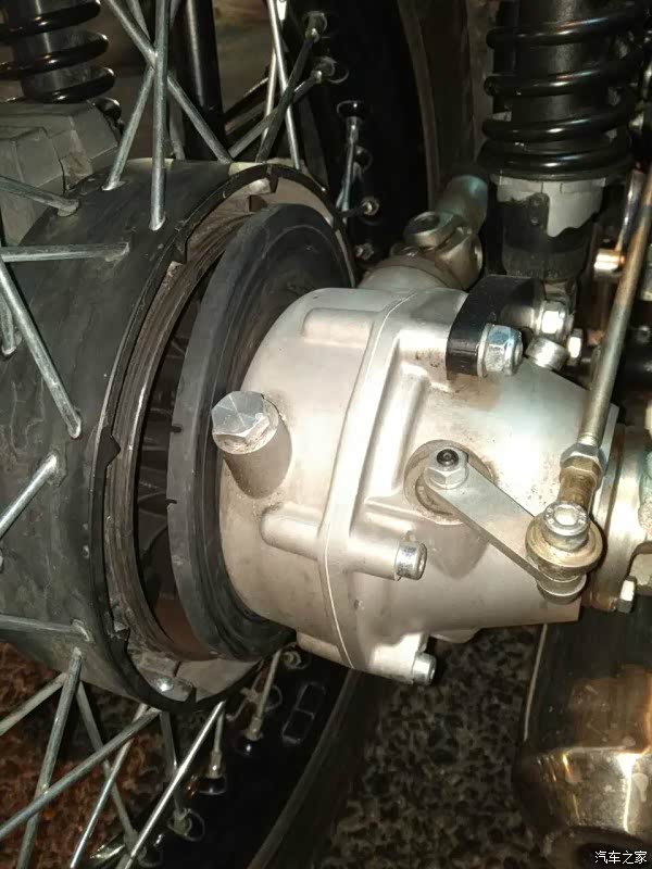

这就是两驱系统,带有分动箱,由后牙包,传动轴构成,传动轴两端由十字轴承固定。

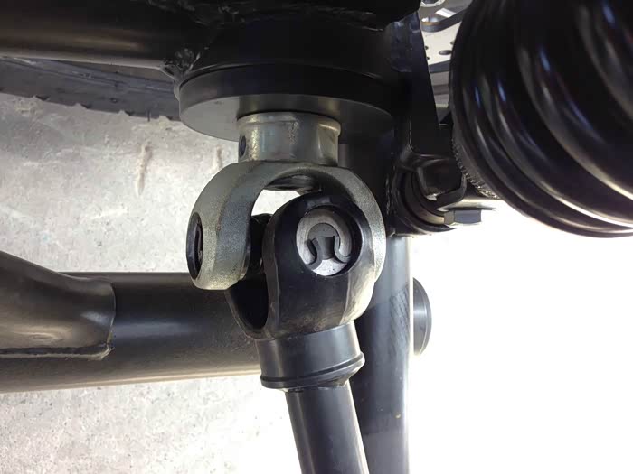

连接的十字轴承。

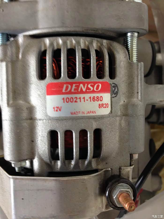

老毛子也知道自己什么不行,谁的什么东西好。采用日本电装的发电机,这也是13款和15款的区别。

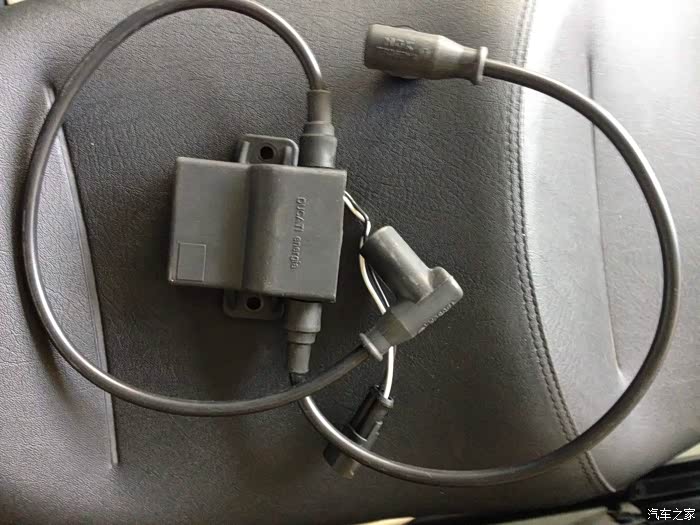

杜卡迪的
还是杜卡迪

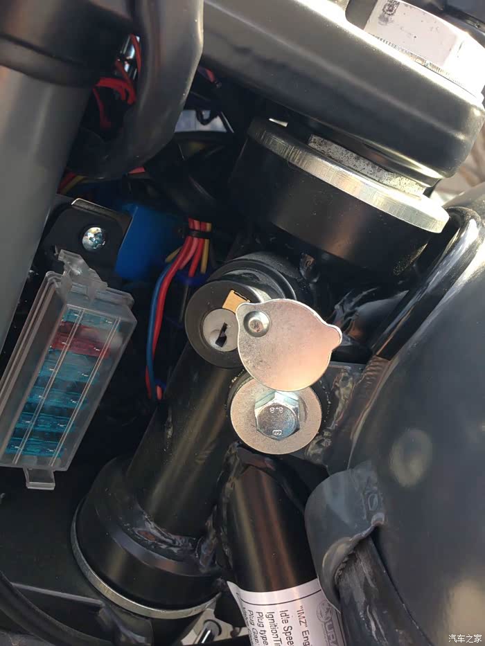

钥匙门在大灯的左侧。要说的是,乌拉尔的钥匙并不是一把通用,而是好多把钥匙,启动钥匙一把,工具盒一把,后备箱一把,车头锁一把,出去要带一串钥匙。

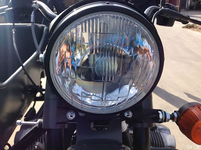

大灯比老长江进步多了,老长江的大灯也真是给跪了,还没台灯亮。

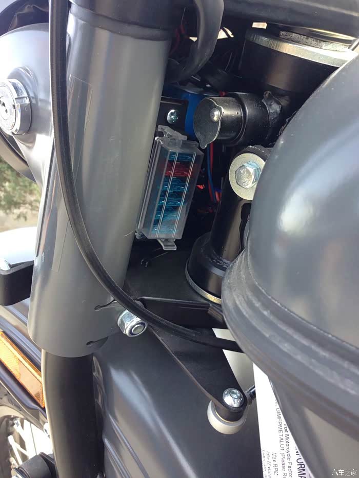

保险盒。

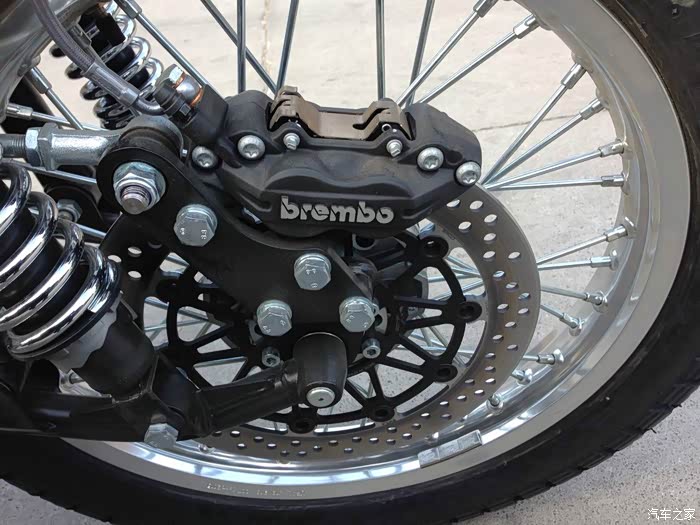

前轮鲍鱼刹车,不过不带abs有点遗憾。
边轮同样采用鲍鱼刹车。

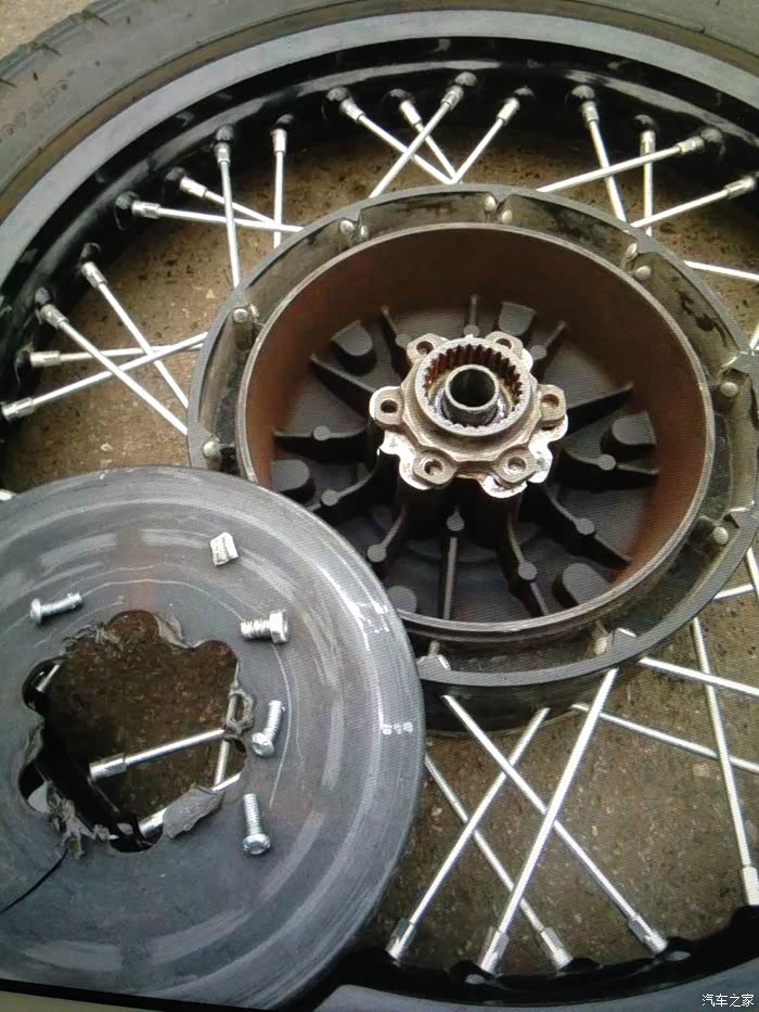

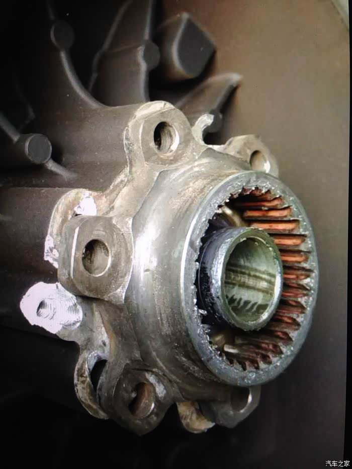

这是之前一个车友,出现问题的车轮,是因为厂家没有用防松螺丝,造成的后轮摆动。
老毛子的车,像是十几万的车吗。
定期检查后轮螺丝的松紧很有必要,最好全部使用防松螺丝。
螺丝都被打弯变形了。

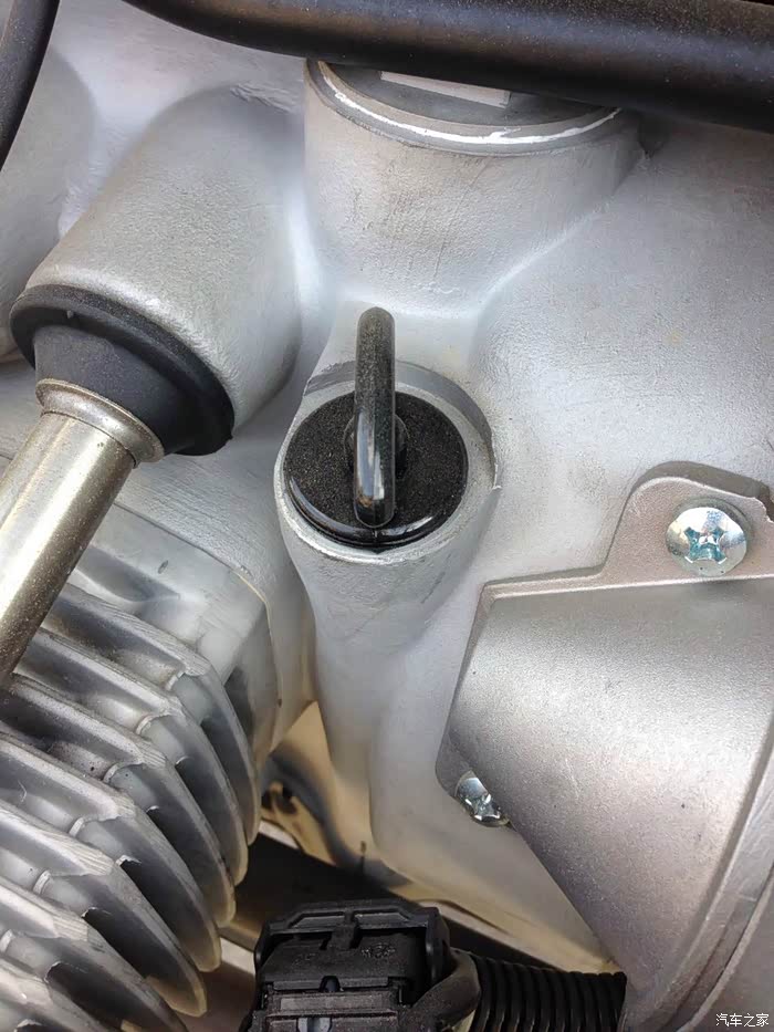

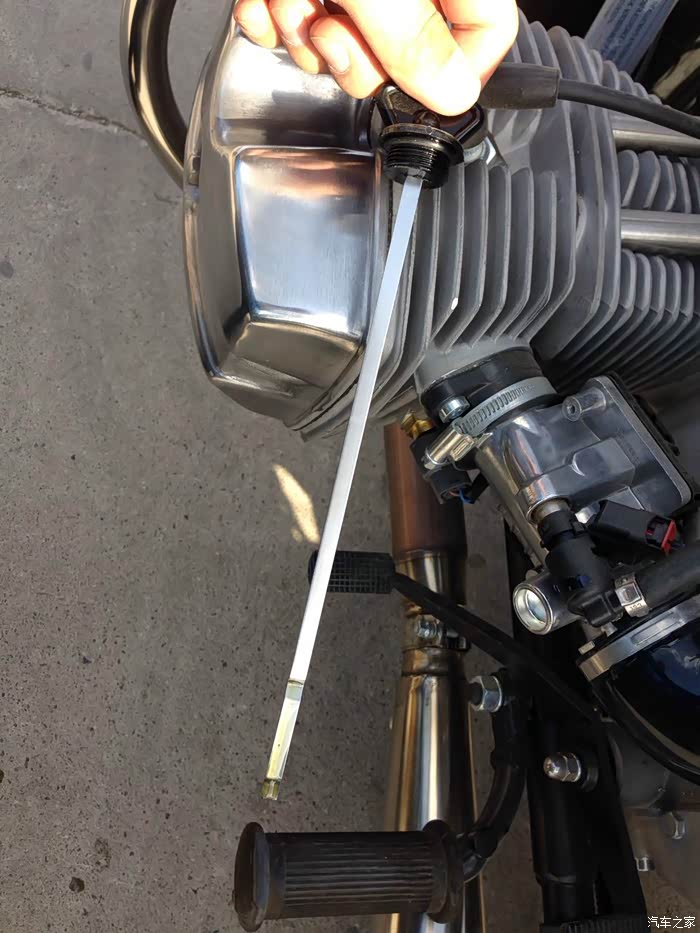

机油尺位置和老长江一样。
机油尺是软铁片,新车里加注了机油。

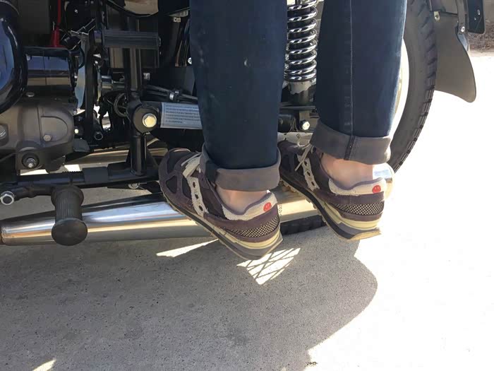

排气管非常结实,站个人都不叫事。

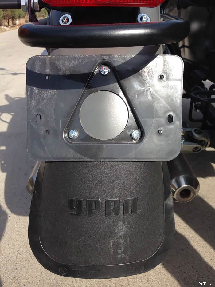

牌照驾是塑料材质。挡泥帘还是不错的。

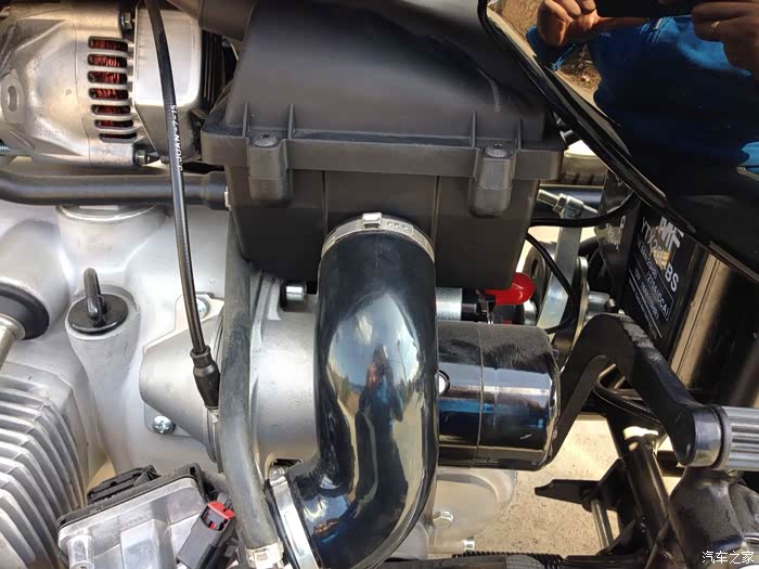

进气系统比较高,利于涉水。
进气盒下方是启动电机。

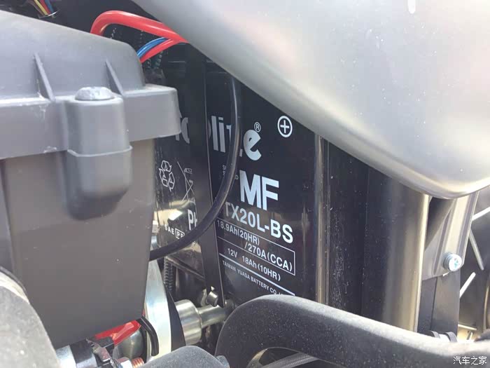

进气盒后面是电瓶。12V,18安。

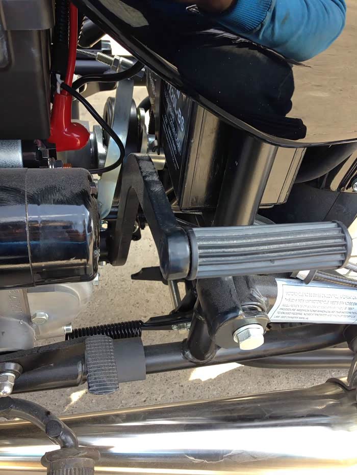

脚踹还是那个味,和老长江一样。

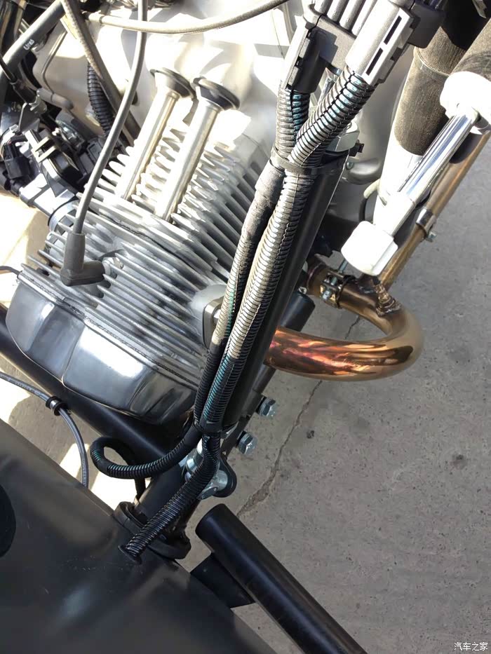

主机和边斗之间的电线,绑在连杆上,简单粗暴。
探照灯后面的手把可以控制探照方向。

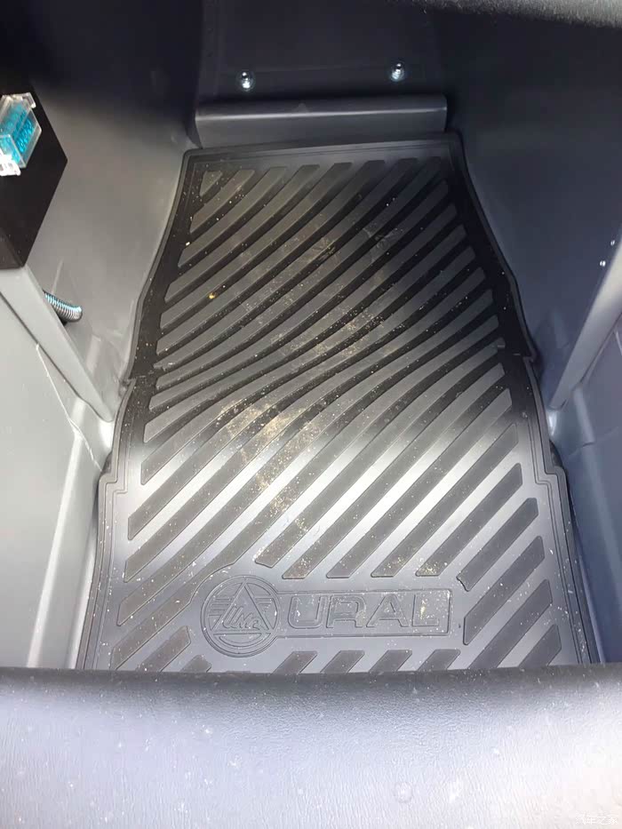

斗内铺设了橡胶地垫。

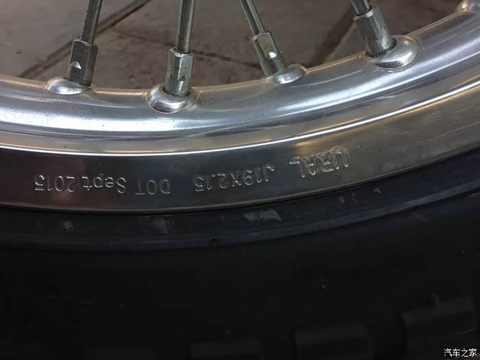

19寸车轮。

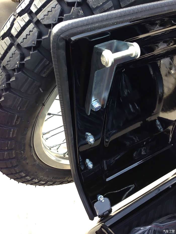

车锁为连杆挂钩式,不用像老长江那样用力甩了。
锁扣和密封条,没有测试过,但感觉这个密封条会漏水。

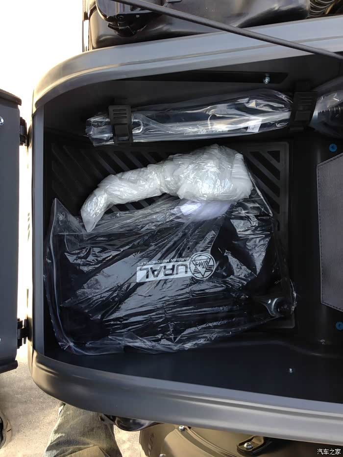

新车的后备箱内,有气筒,工具包,后照镜(白色包装)

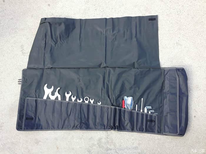

工具包很专业,很乌拉尔。
内部工具比较齐全。

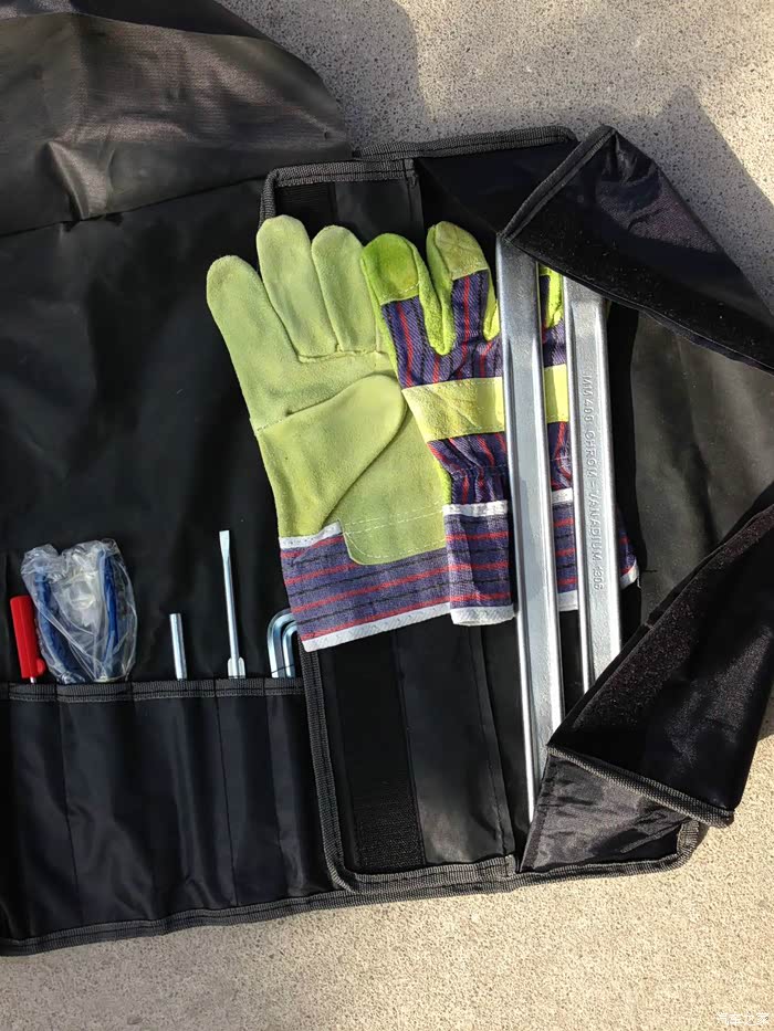

扒胎棍很大很粗。
工装手套很欧范,其实这样的工装手套很便宜,在国内被卖天价,也是醉了。

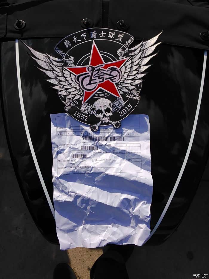

出生证明,上面有出厂日期,车架号等内容。
