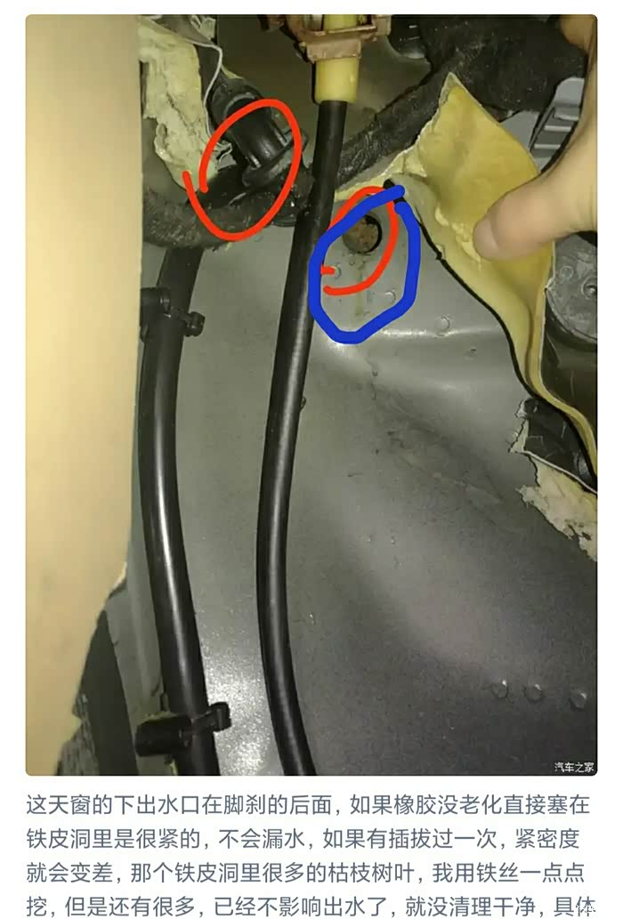

天窗前排水管,左右各一根,分别通向哪里排水?
1.有人说是车轮叶子板内衬里面,把内衬拆了就能看到,方便清理。
2.还有人说是在前挡风玻璃导流板下面,机舱跟驾驶室连接处。
3.图片是借用汽车之家论坛博主的一张图片,
他这个图片是08年途锐,前排水管通向主驾脚刹前面,不知道是不是通向叶子板内衬地方?
请指教,感谢各位!

天窗前面的两个排水管就是通过a柱,之后走到前翼子板的里面,之后在车轮轮拱的上面,在这个位置实现的排水。
如果要检查的话,可以在天窗的排水槽里面倒一些水,这样水就会流出来,就可以观察到具体是在哪个位置就能够方便进行清理。

最简单的办法就是天窗上面排水口那倒点水,看前面哪里流水,顺着去找,一般是在前轮后面的挡泥板后,再就是前档排水沟里。
