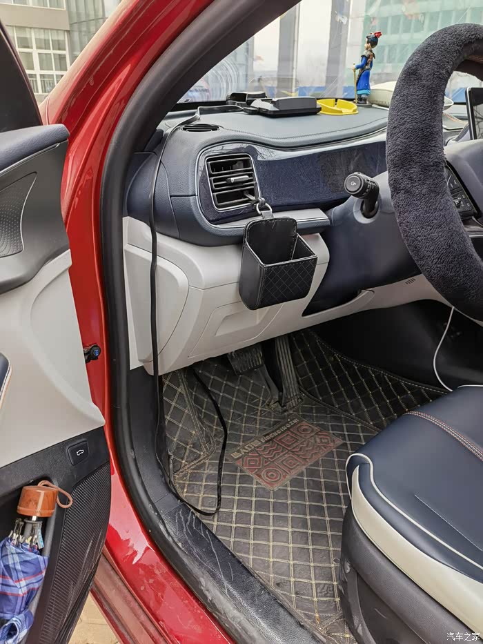

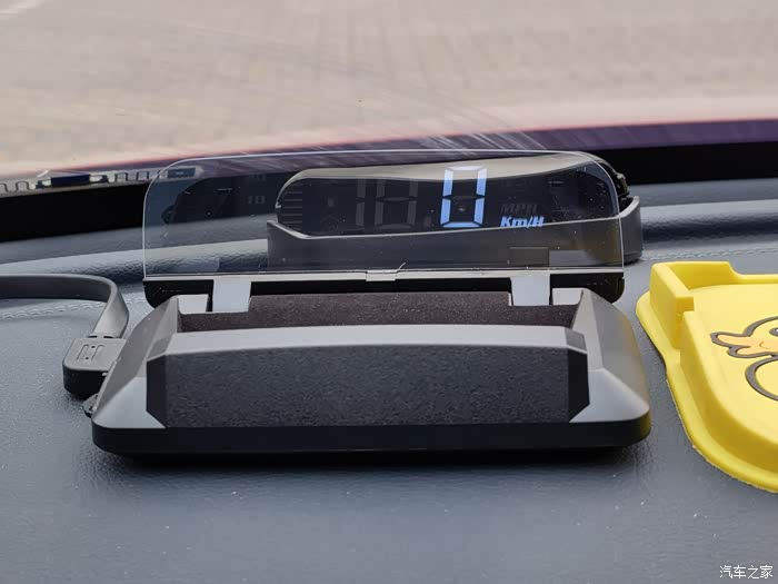

本着用数据说话的思路,俺在某宝上淘到了一个可以无损插入OBD插口的HUD,据商家介绍可以显示转速和水温等秦plusDMi原车和APP上看不到的数据。

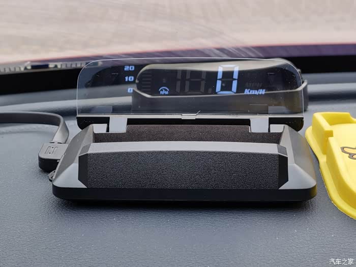

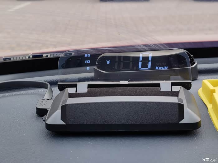

恰逢3.8节,趁着搞活动,拿下了一个。东西到手,感觉外观尚可,不算精致但还是有点设计感的。看了看说明书,在各种错字和排版错误中,大概理解了怎么安装和使用它。

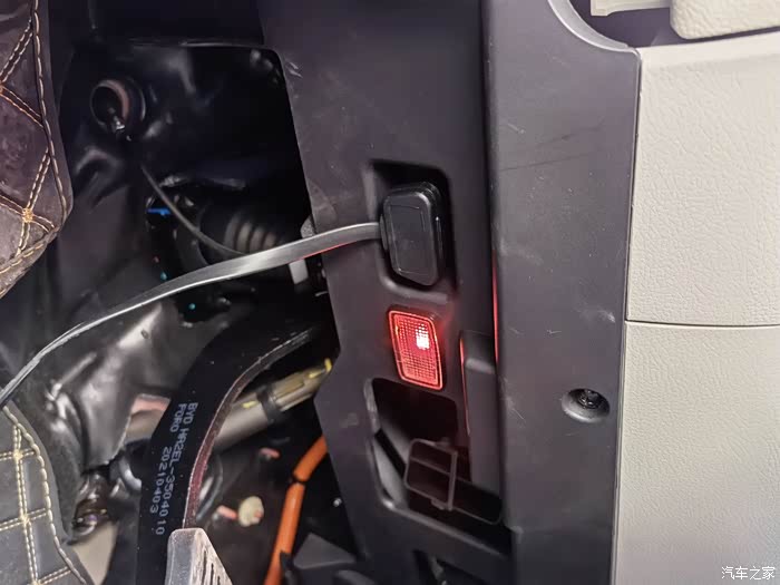

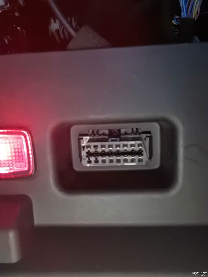

实际装车过程也简单到弯腰一插...按下启动按钮,显示就来了....这也太‘傻瓜’了吧!
很不起眼的小东西,价格也不高。
还没有想好这里怎么固定线路,得考虑以后保养时方便拔下和收纳。
OBD插头是唯一性的,看准方向,稍微使劲即可。
根据说明书,调节了显示亮度为3档(设置值可以在0~11之间选择),通过白天和夜晚的观察,白天很容易看清楚,晚上也不刺眼。
总体评价,这个HUD的生产厂家技术实力真不错,让人发愁的说明书在优良的软件设计面前也就不那么让人抓狂了。
功能还是挺丰富的,小东西有些设计感。
实际使用中,俺倾向于同时显示车速和转速,这样看着比较传统。
拍的不好,实际观察非常醒目。这是速度+转速显示模式。
这是单显示速度的模式。

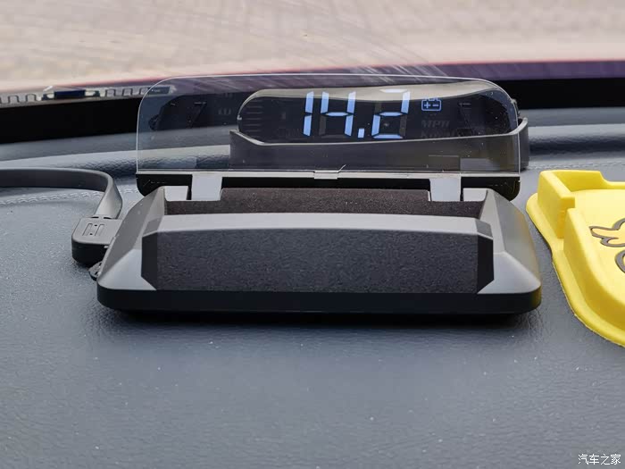

显示小电瓶电压的模式。

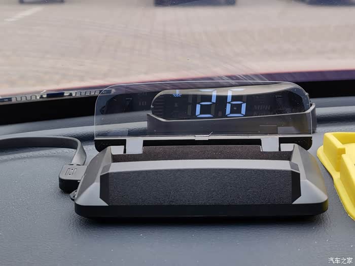

车子EV行驶4km,再熄火放置30分钟后,温度就剩26摄氏度了。看来,秦plusDMi动力系统的热容相当小,基于此,俺对它的热效率还是给予肯定的。

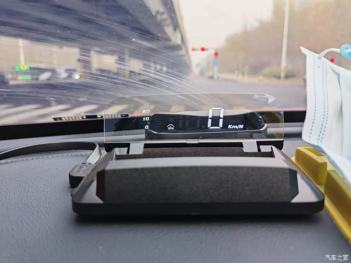

等红灯时拍的,显示足够清晰。

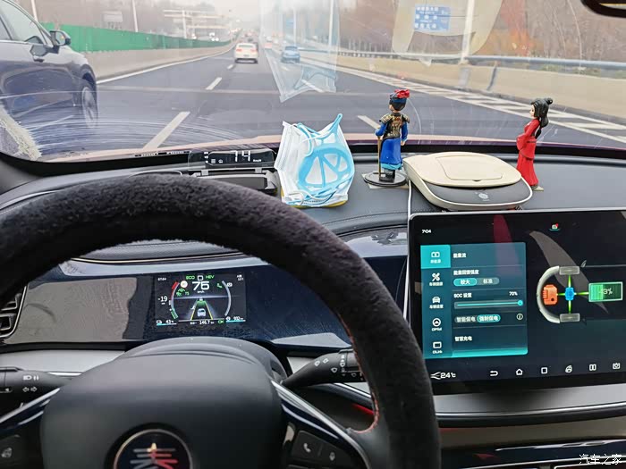

通过HUD显示看到在70km/h以上速度,HEV发动机直驱行驶中,发动机的转速也就3格,与冷车启动时的2格没有多大增长,而且除了驱动车轮外,还有一部分能量发电充进了电池里。显然,根据网上能找到的骁云1.5DMi发动机的热效率曲线,70km/h应该不是热效率的极值。但是由于大电池的存在,多余的能量被储存了起来,使得综合能耗还算好看。
这款HUD显示转速用的是柱状图,看不出转速具体的rpm值,考虑到一般发动机转速也就6000rpm到头了,因此结合说明书判断,每格对应大约500rpm。
这样子的话,2格应该在500~1000rpm之间,与目前观察到的冷启动和怠速时的一般转速差不太多。
截至目前,只观察到过1次发动机转速到4格的现象。看来秦plusDMi想运行在最高热效率工作点,得在HEV模式下跑到100km/h以上,加上给大电池充电才可以享受得到。
松油门了,没能拍摄到发动机直驱的能量流画面。隐约能看到发动机转速也就3格。

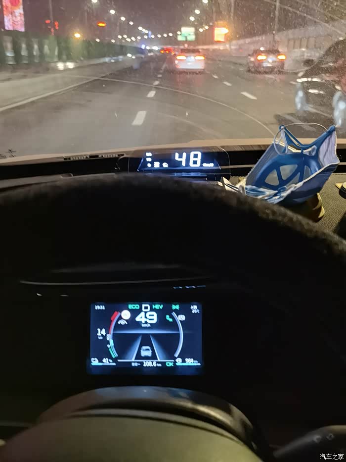

夜间拍摄的,糊了,可以看到不到50km/h的速度,发动机转速也是3格。
可以看出来,亮度调到3就差不多与显示屏亮度差不多了。
