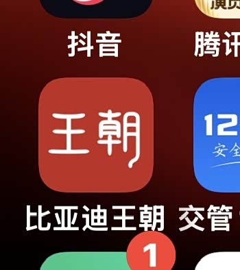

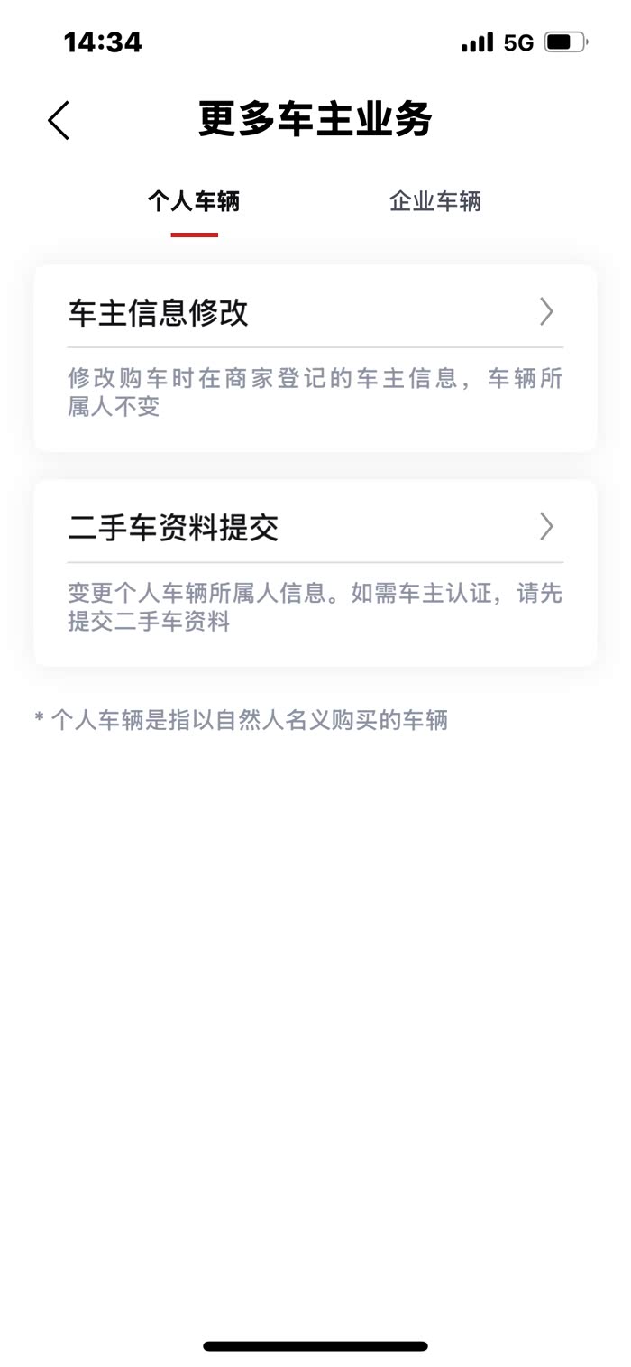

首先下载王朝app,用买车留的手机号注册,如果换手机或者买的是二手车还需要做个资料变更,在手机上操作就行。

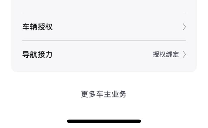

打开王朝点我的,更多车主服务。

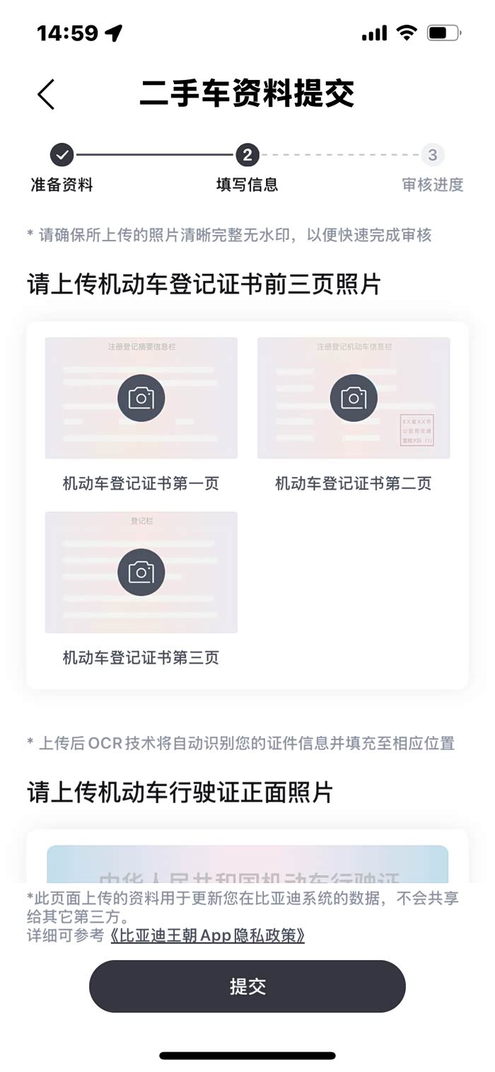

根据实际情况选择,换车主点第一个,二手车点第二个。
按要求上传登记证书身份证。

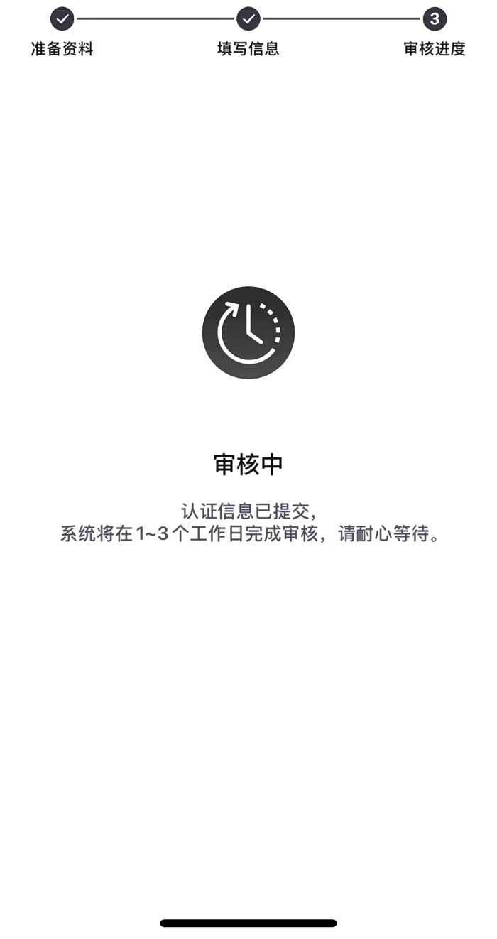

接下来就是等待审核了,我是第二天审批通过的。
通过以后会自动加入你的车,但是现在还不能开通云服务,因为车上没有模块。

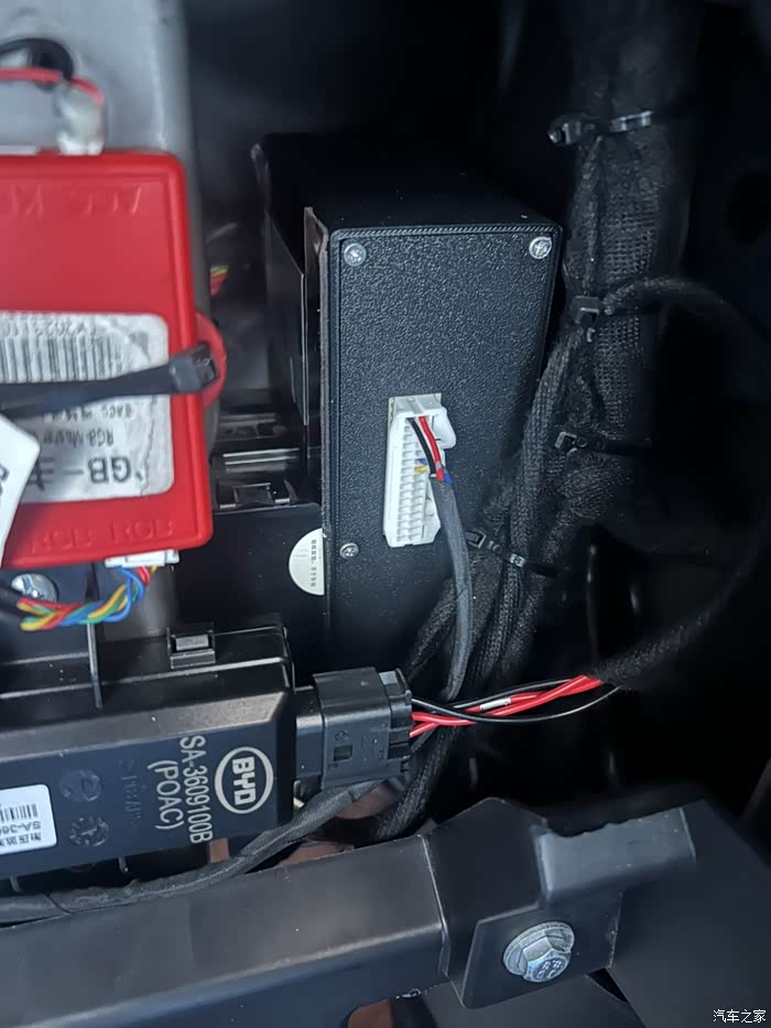

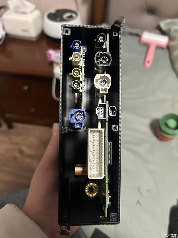

模块到了以后就能装了,我才开看了看,都是电路板。插头很多,底配高配车都可以用。
卸下工具箱,找好位置安装主机。

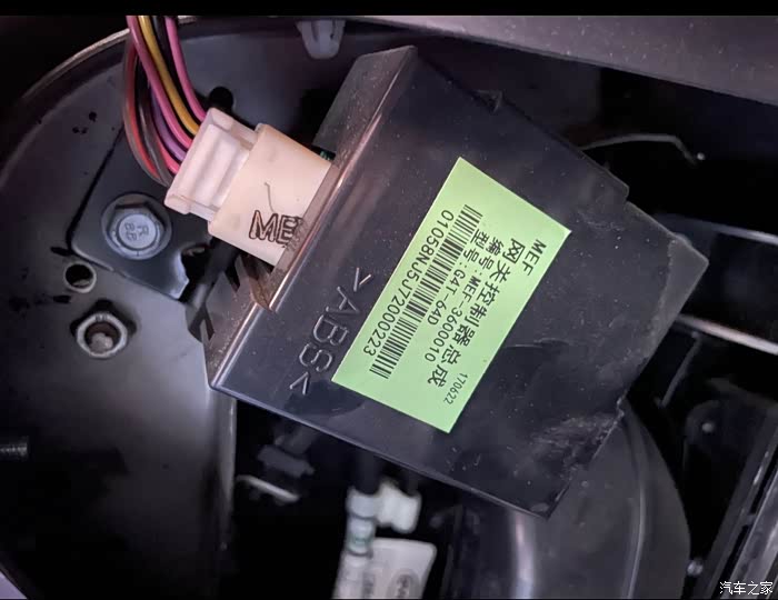

然后用专用的线束和左边的网关模块对插就行了,超级简单。

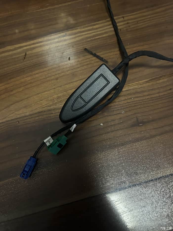

这个是4G天线和GPS天线。

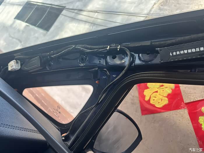

天线装到A住里面就行了,走线和主机对插。

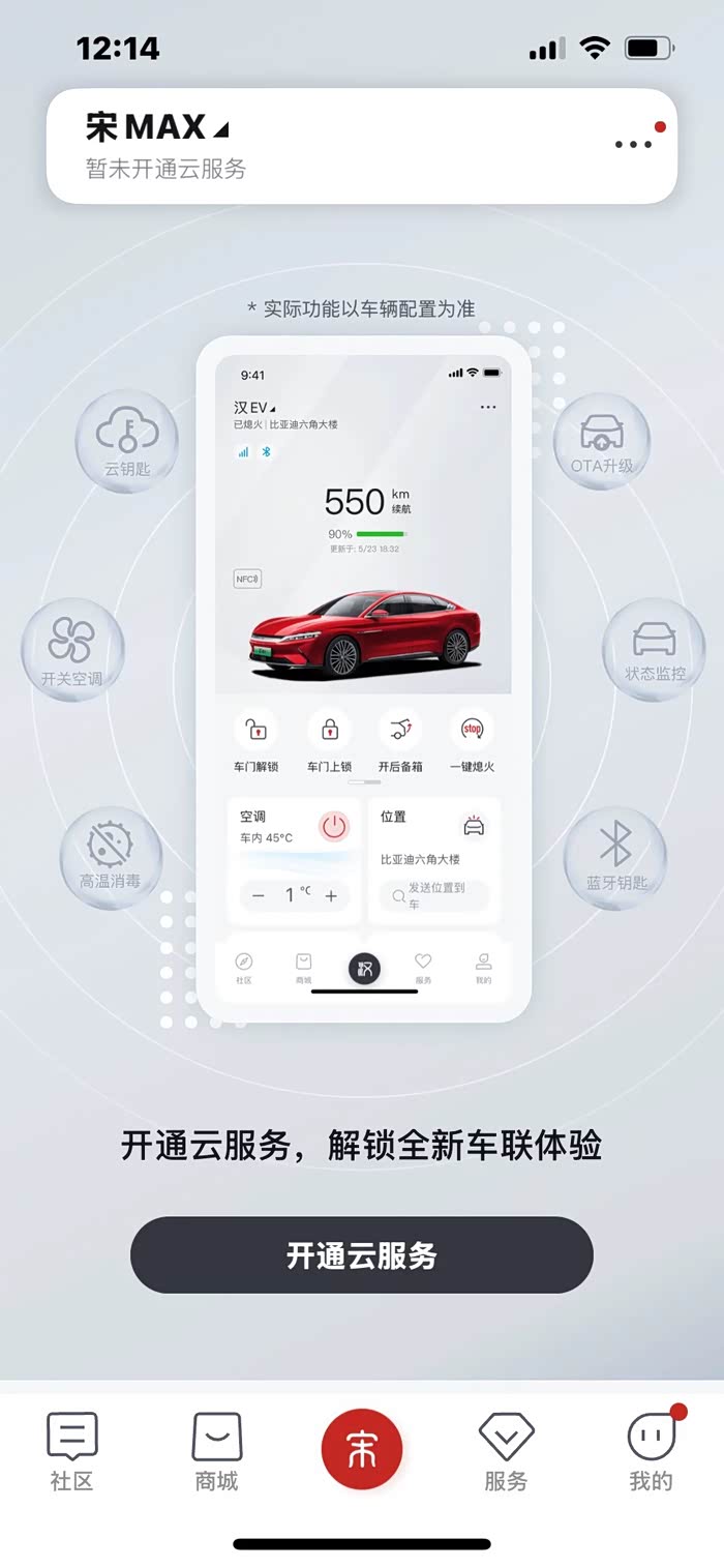

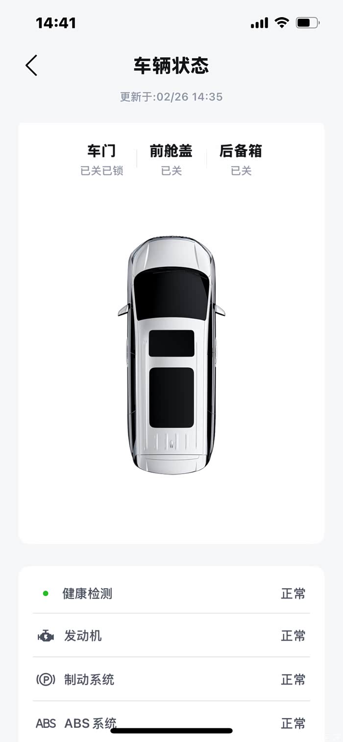

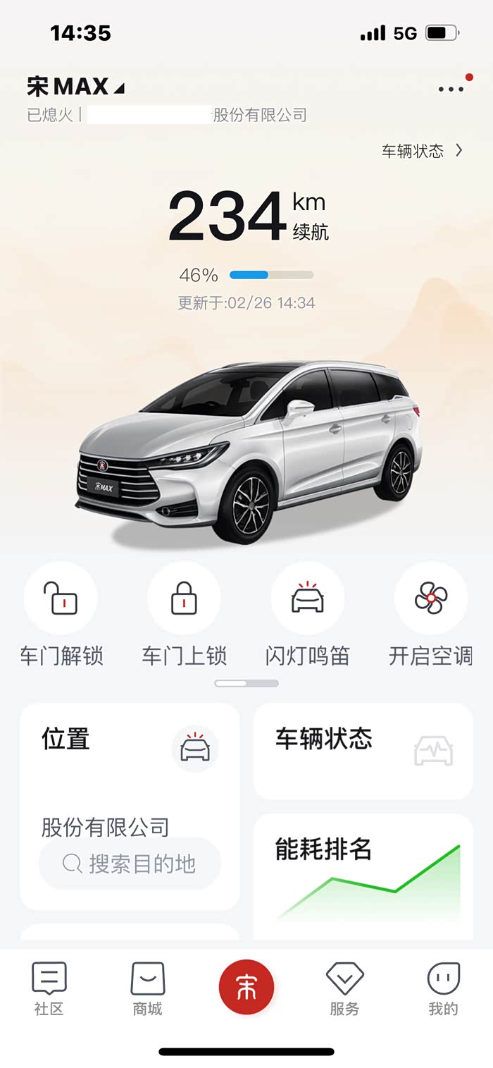

然后打电门,app上就显示车辆信息了,这个远程开启空调很实用,以后就能躺在被窝里热车了。
还能查看位置等很多信息。以后不带钥匙也行,由于我没要蓝牙模块,只能网络操控,在没有信号的地方还的用遥控开启,给需要的朋友一个参考,其实装这个对大部分人用处不大,爱折腾的除外。
