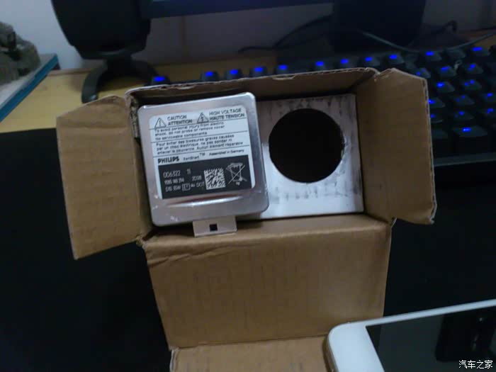

先把东西贴出来:
45W安定
35W氙气灯(二手)
室温算30度,你们猜猜,安定和灯泡都多少度?

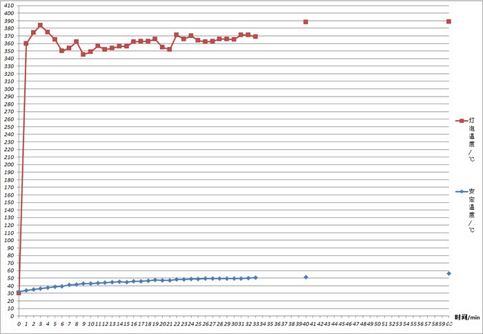

看到灯泡读数有没有想到了直线加速赛的码表。。。30直接飙到300(上了200小数点没了?有点垃圾啊)
这温度要烧水的话,分分钟的事啊。可是之前看别人烧水30分钟都没动静,难道是我安定功率大了10W原因??
安定倒是没想象的热,本以为70 80度的。
视频只拍了半小时,因为手机太热,后面用照相这是40分钟左右的时候:
60分钟左右的时候:碰了下温度升了一点,有变化,但很小
灯泡大概1分钟内就能达到将近400度,后面有波动,但都没超过400度。
安定温度会随时间慢慢往上升,但不是很线性,点亮1小时后大概有60度,手摸了2s很烫,不至于起泡。
整一下数据:
假如是在车上的话实际温度会高一点吧。
问题来了,把安定装在大灯内是否可行呢?
优点:大灯无需破孔,密封性和原车保持一致
缺点:寿命,安全性和其他都是未知。。。
