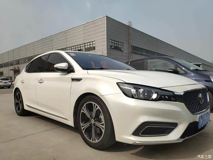

小白最初的样子,17寸原厂轮毂+米其林轮胎静音效果突出。

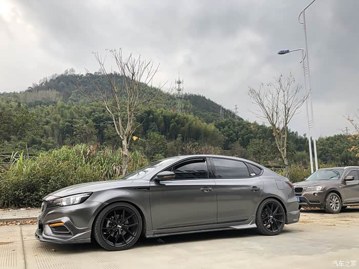

经过小两年对爱车的升级,变成了现在的小灰
(我喜欢的样子你都有),升级了19寸轮毂之后,总感觉空空的,一直想上一套好看、性能都不错的刹车。

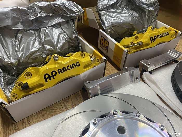

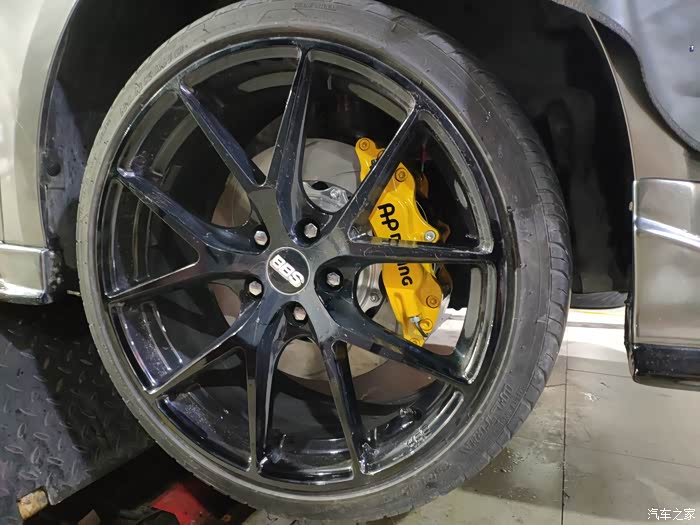

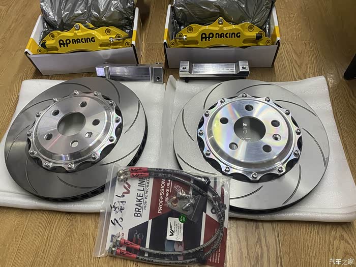

你看这不就来了么,大四活塞卡钳(其实也蛮喜欢迈拓的)+钢吼+330划线分体盘(虽然打孔盘非常帅,但是听说打孔盘容易有裂痕,因为平时只是跑跑街,最后选择了划线盘)。
特写来一张,桥位和合头选择了原色。
大四活塞卡钳特写,包装做的也不错。

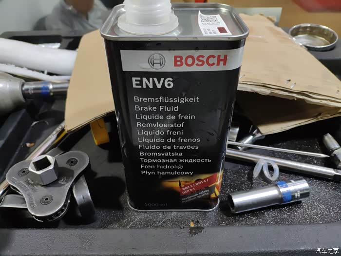

刹车油用的博世(BOSCH) ENV6(HZY6) 德国原装进口(干沸点270℃,湿沸点185℃),高温条件下不易沸腾,工况稳定,持久耐用;不易产生气阻,制动距离短,行驶安全;力传递速度快,反

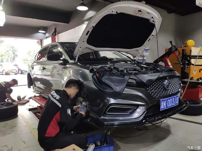

车子上架,轮毂拆下,途虎的师傅细节做的还是可以的。

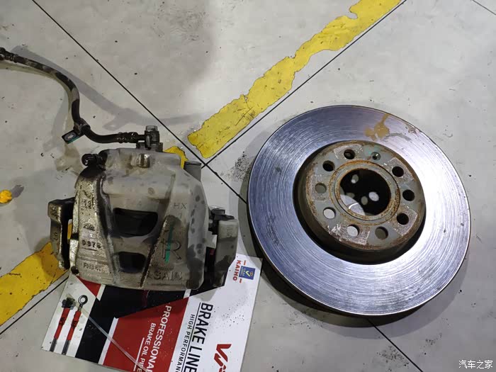

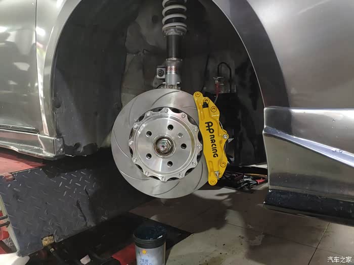

原厂卡钳拆下,跟着我跑了4万公里,你也该好好休息了

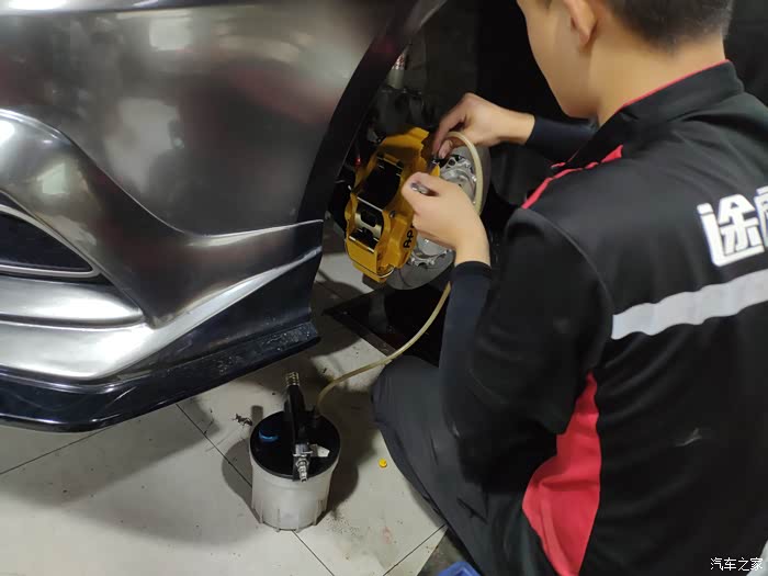

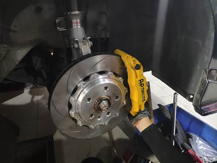

安装好卡钳,一定要排空气哦。分享一下正确的刹车排空气方法:1、取下分泵上的放气防尘罩,准备一根透明胶管,一边连接放气阀,一边连接塑料容器;2、一人在车内踩制动踏板数次,然后用力将制动踏板踩至不动,

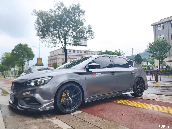

卡钳安装完成,和原车对比还是帅了不少,因为红色在大街上随处可见,个人还是比较喜欢黄色的
(后来发现刹车盘撞翻了,建议大家在安装的时候在旁边看着
,现在已经换过来了)。
轮毂上车,19寸的轮毂搭配大四+330的盘不是很饱满,不过比原厂还是强了不少,刹车性能也有很大的提升,后期准备换加大盘。(ps:当天下大雨,有点脏希望大家不要介意

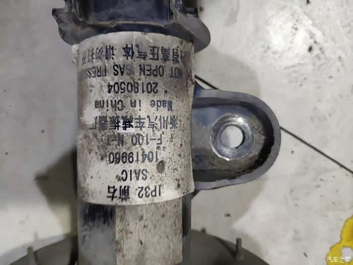

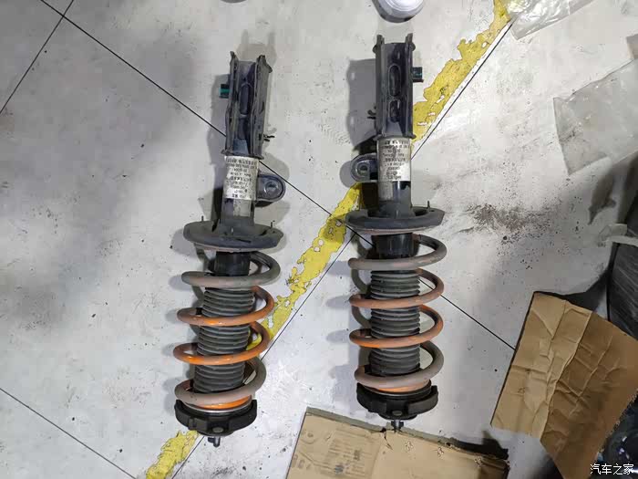

接下来避震,拆下来的原厂铜芯+短弹簧,原来为降低车身,使用的短弹簧,虽然是最简单、最快捷的方法,但是后期使用下来,避震偏软、弹跳过多、侧倾比较大都是通病,所以这次决定更换绞牙避震,提升操控性。
对不起,换了短簧之后给你搞漏油了。

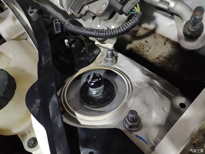

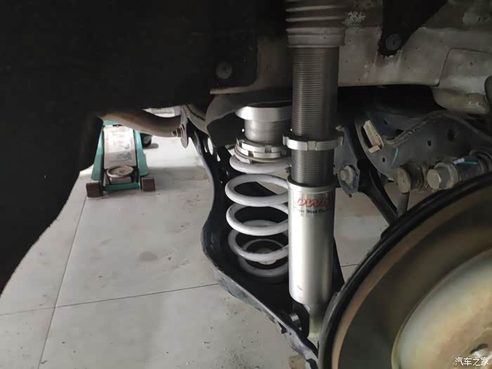

更换的是DWD街道绞牙避震,出厂已经调好弹簧预压,只需要调整车身高度和铜芯阻尼即可,安装非常方便,调试简单,像我这样的小白也能整明白
后避震铜芯弹簧分离,白色的避震还是第一次见
安装好后通过塔顶的阻尼调整旋钮调整阻尼,准备开一段时间,然后根据自己的用车需求调整阻尼,以达到最适合自己的状态(软硬,高度可调)。
