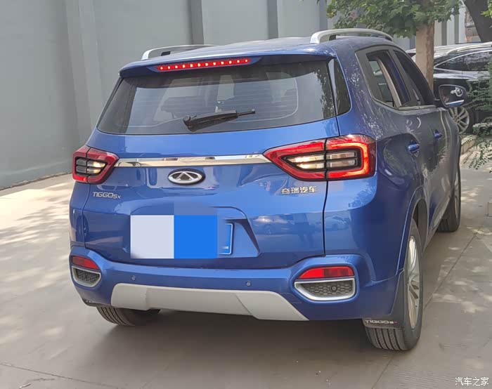

问下17款左侧外后刹车灯不亮了,这个是可以换灯泡呢还是必须换总成?后刹车灯内部是灯泡还是LED的啊?淘宝上原厂件一百多能不能买?换过的大神麻烦告知下

灯泡,但是这个灯泡换起来有点麻烦,不好拆是真的

第一次换不好换,但是换过了就非常简单,手伸进去摸索,一转,就取下来灯座,再把灯泡顺出来不过线有点短,换灯泡没问题,熟悉了几分钟的事,一边两个,一上一下,中间的不是

换灯泡,手不方便伸进去你就把整个总成拆下来

普通灯泡而已,不太好换,手要伸进去摸。你慢慢搞,就可以换了。
