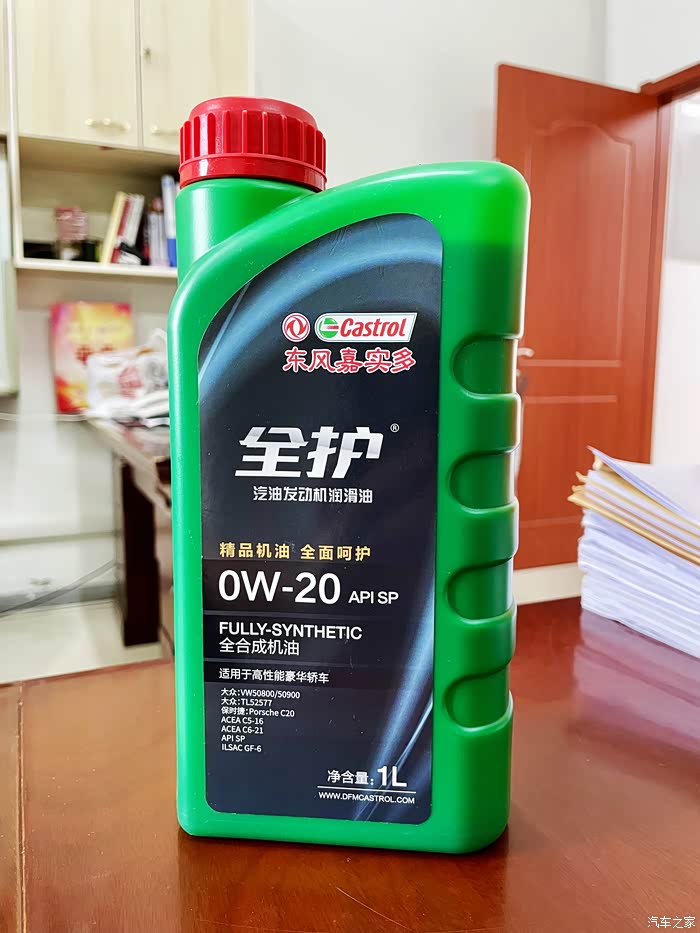

EA888的发动机换一次机油需要加注5.3~5.4升机油,对于机油的型号,现在大众集团下的多款车型所使用的机油从以前的多种型号逐步过渡到统一的0W-20机油。
换全合成的用一万公里,换半合成的用5000公里,4L不够,怎么也得5L多一点点,机油加注口有标识,要用0W-20的
当然需要更换全合成机油,按照机油盖标注加0W-20就够用。

符合大众标准的机油都行,建议还是用0w20的,现在4S店给用的都是0w20的机油,如果换其他粘稠度的机油,可能近期的油耗会增高

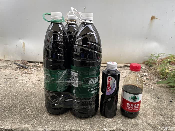

三代EA888发动机抽机油比较干净,机滤在上面,拆卸也很方便,我自己保养的,抽出来有6升,加进去也6升,机油尺上限下面一点,国六排放的要用低灰分0W20机油,我五千公里一保。
