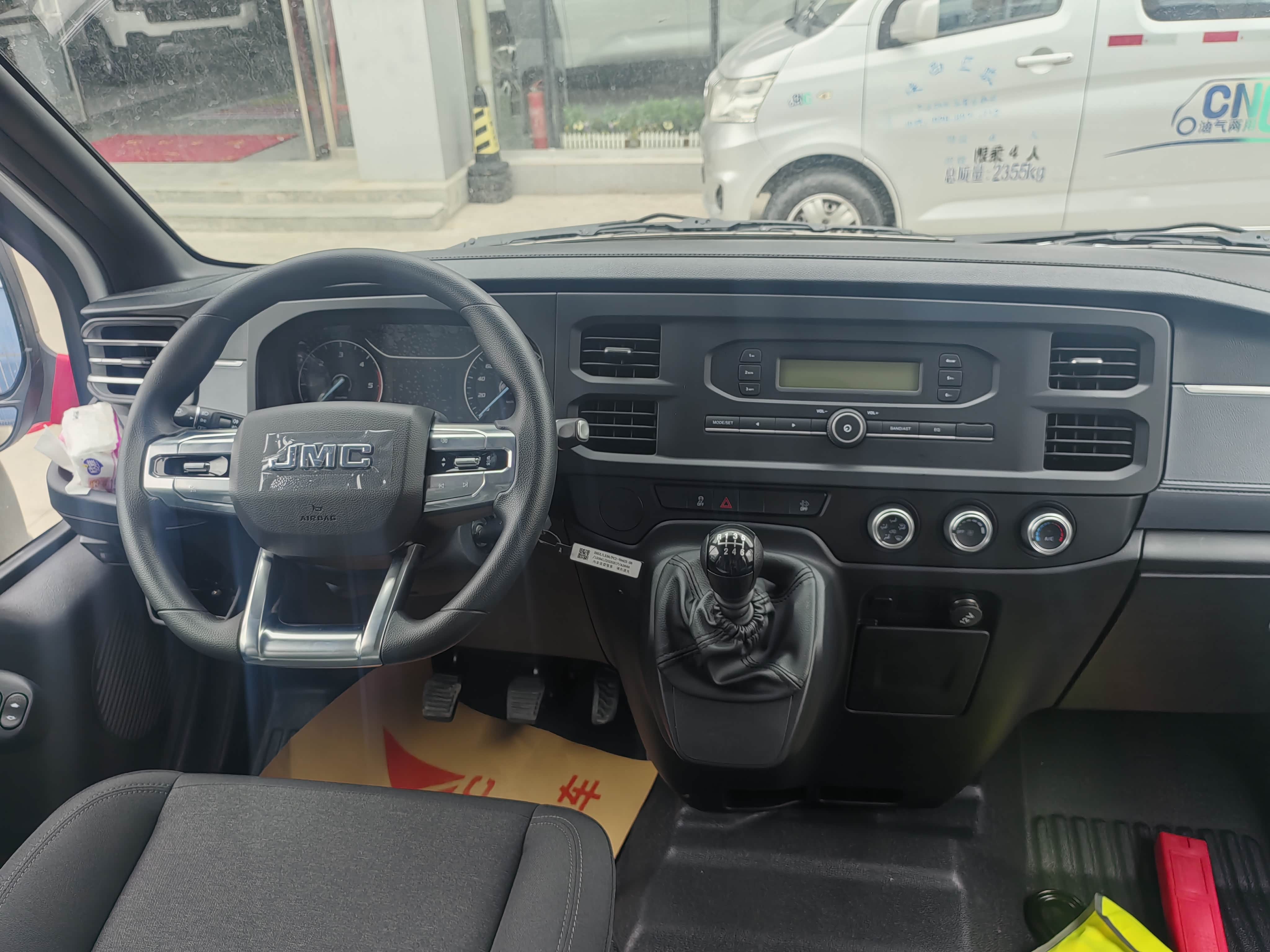

驾驶室

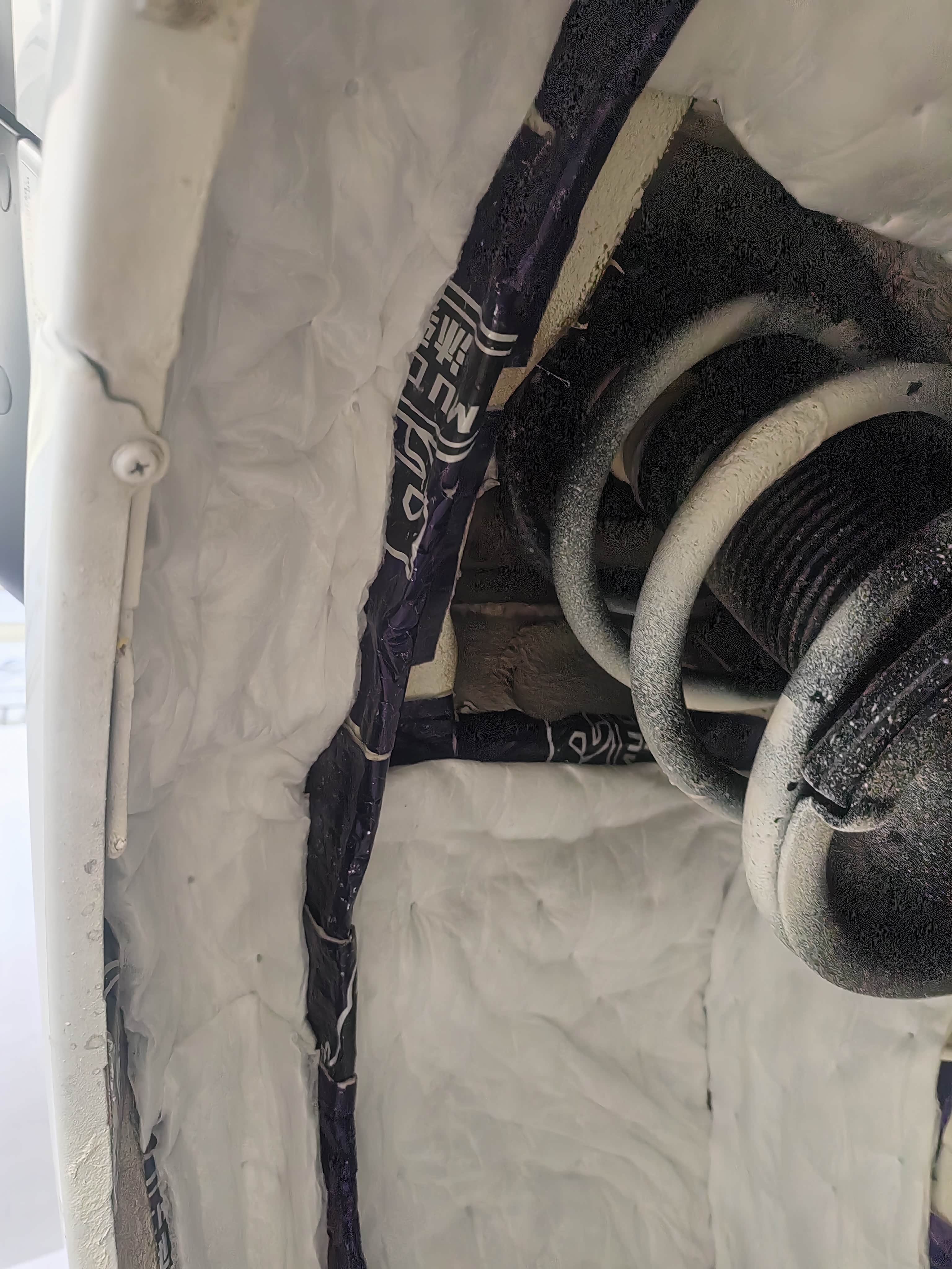

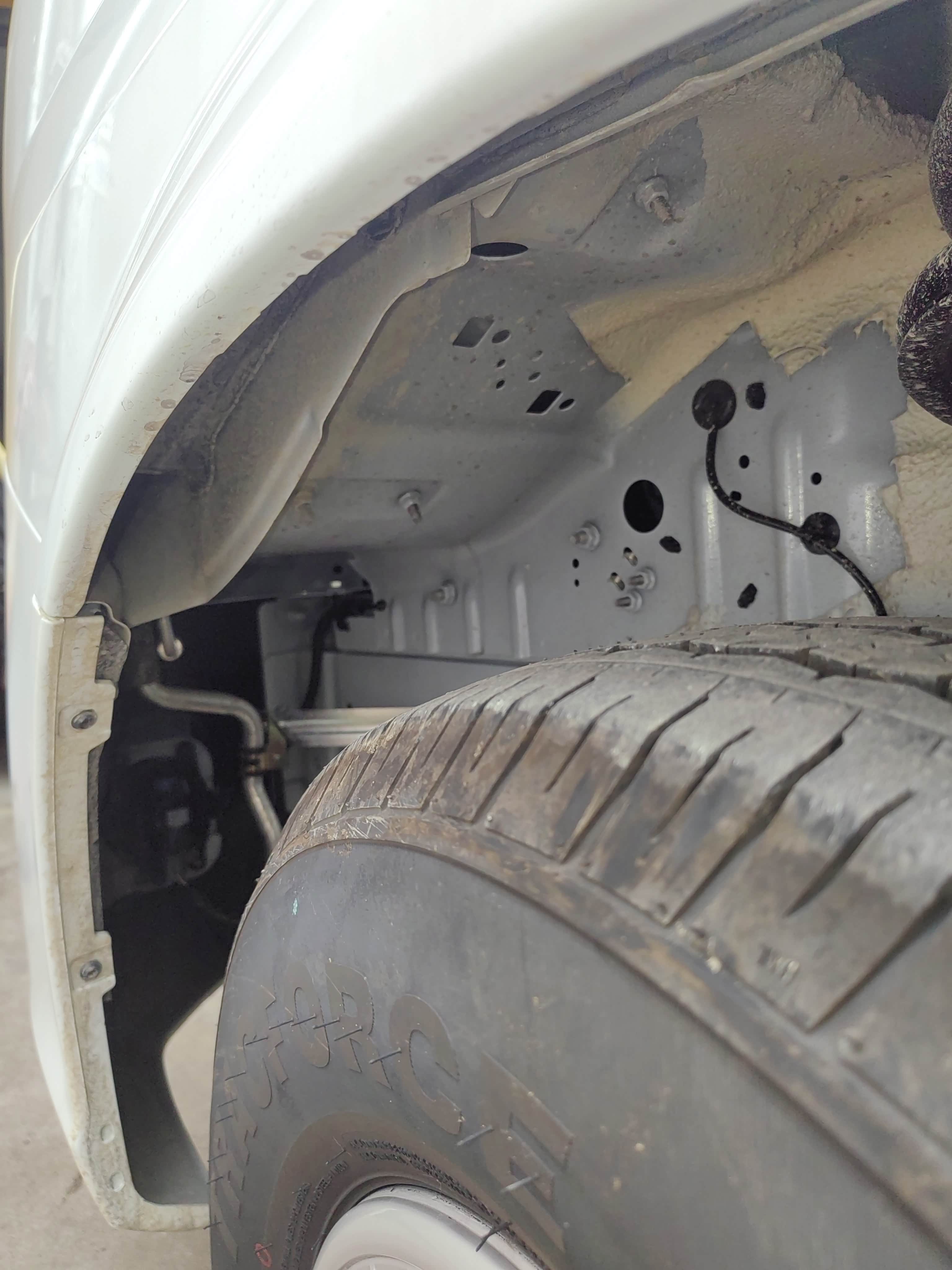

裸露的前轮,我买了底盘漆喷了两遍,忘了照

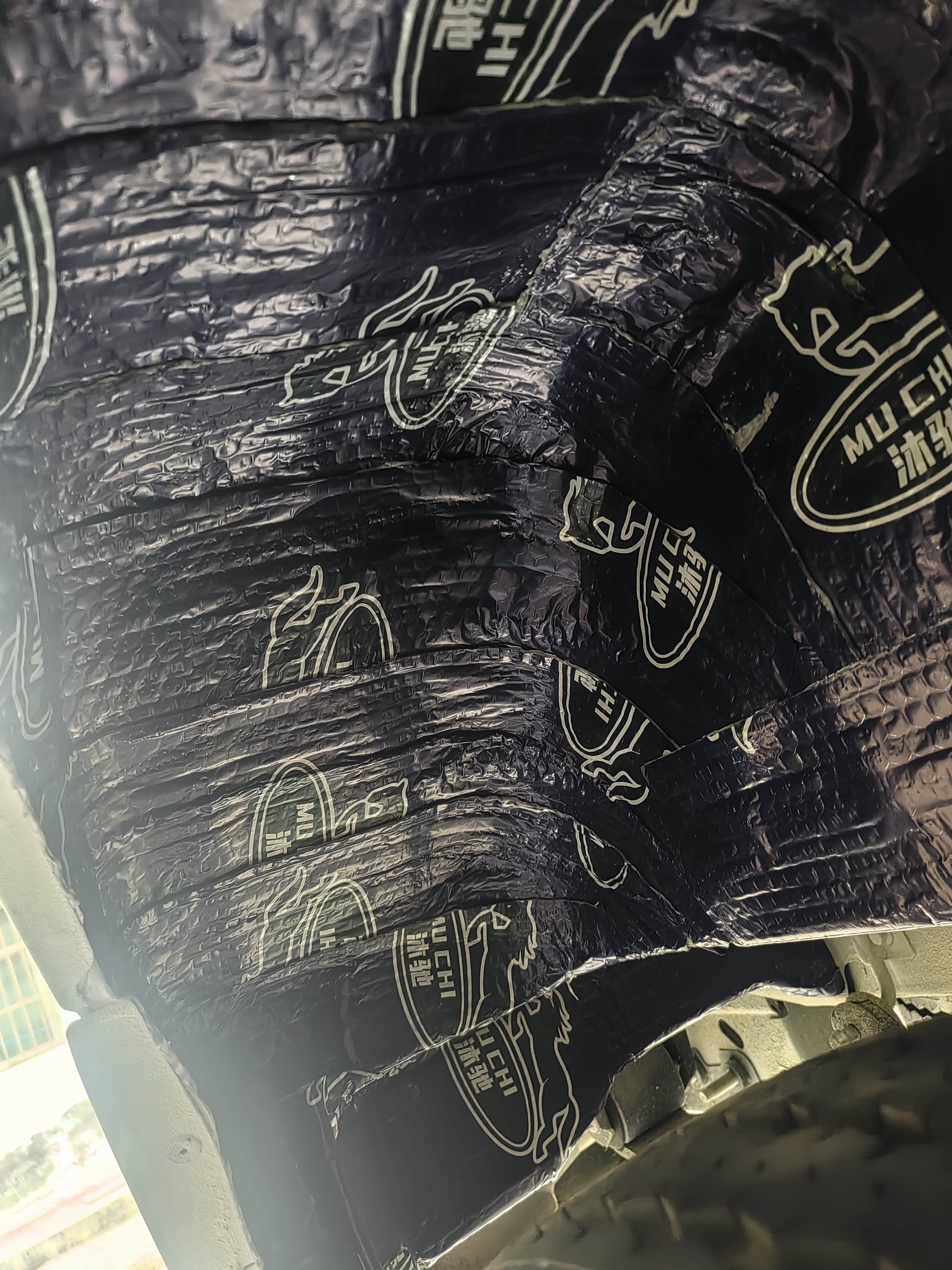

自己在淘宝上买的止震板,自己贴的
再贴一层隔音棉
再装上宝上买的内衬

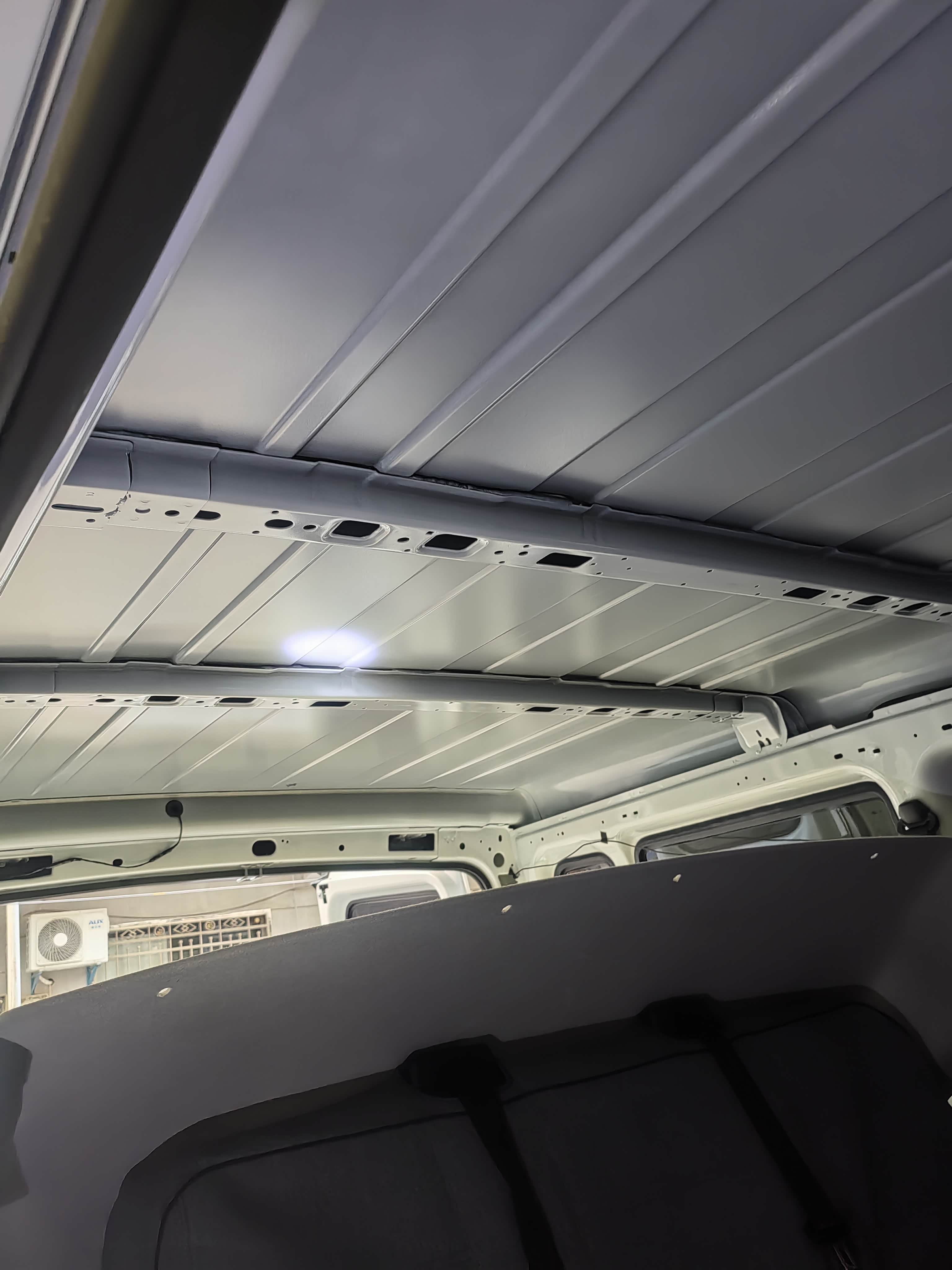

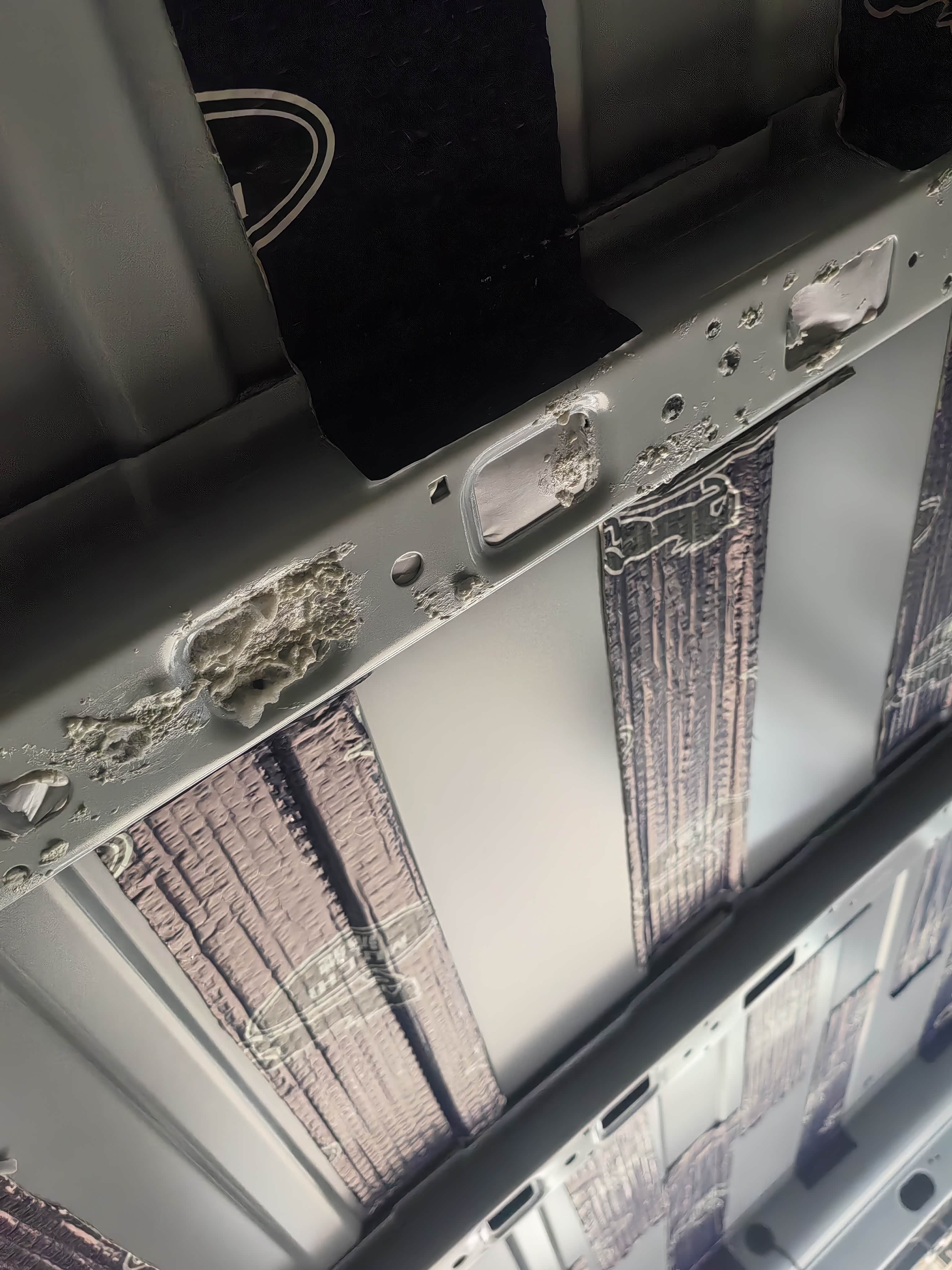

原车的顶棚拆开了
原车就驾驶室上方有两块止震板

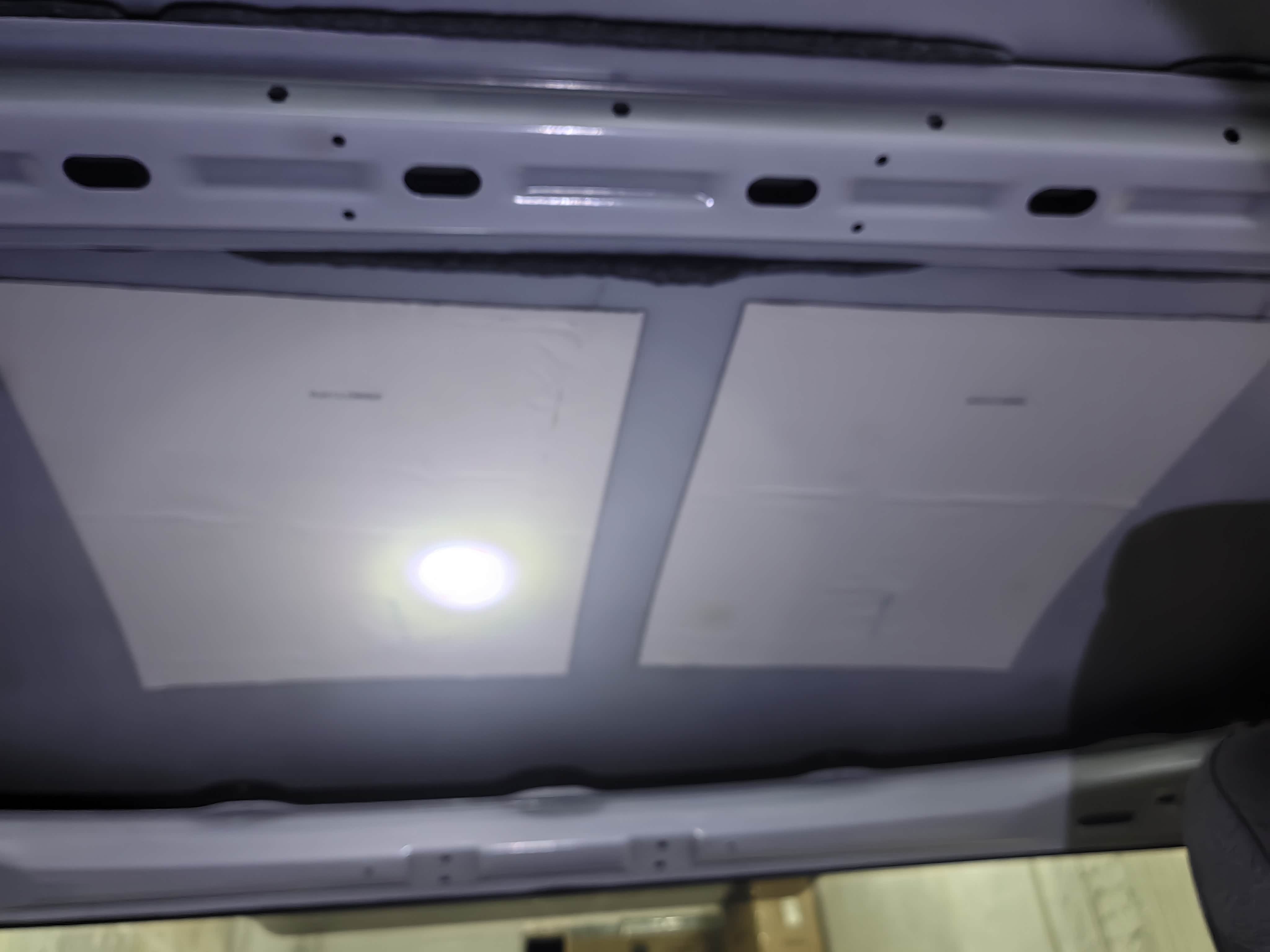

给顶棚也贴了止震板,隔音棉,给空腔里打了防火发泡。

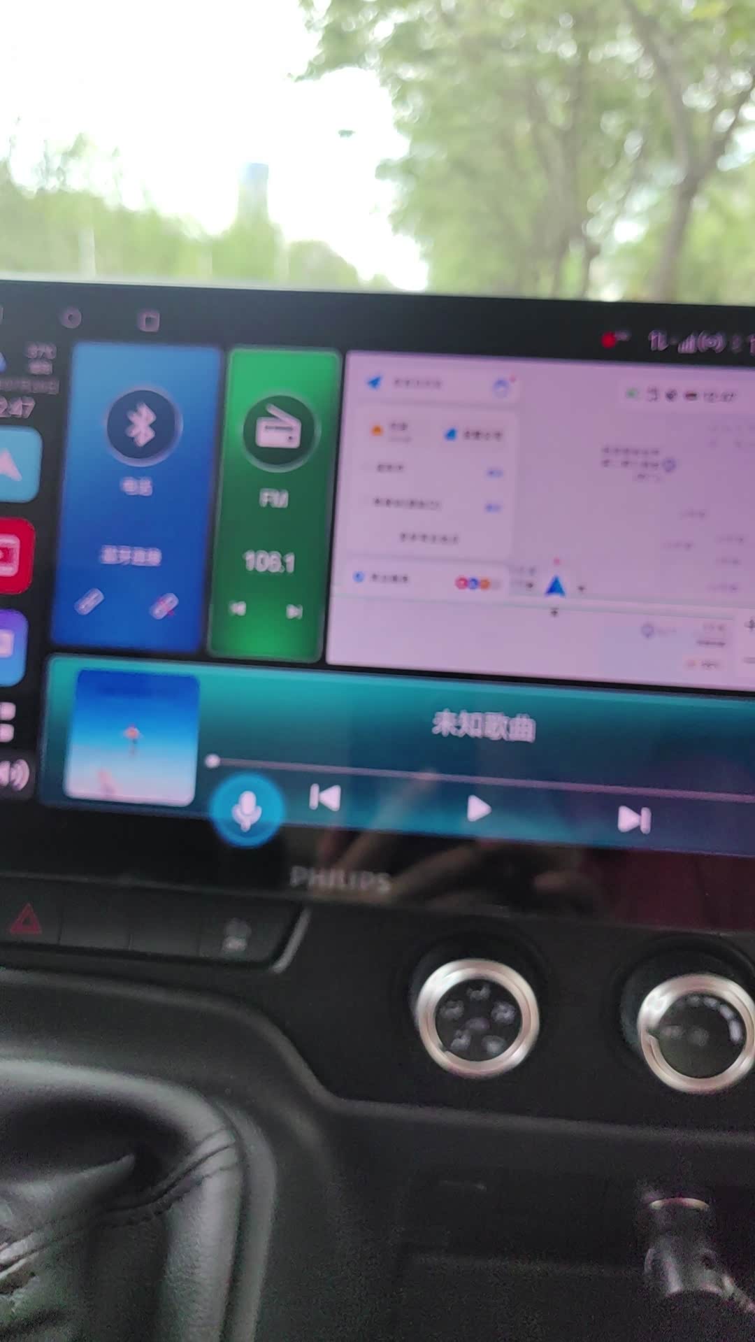

加装了一个13寸的360

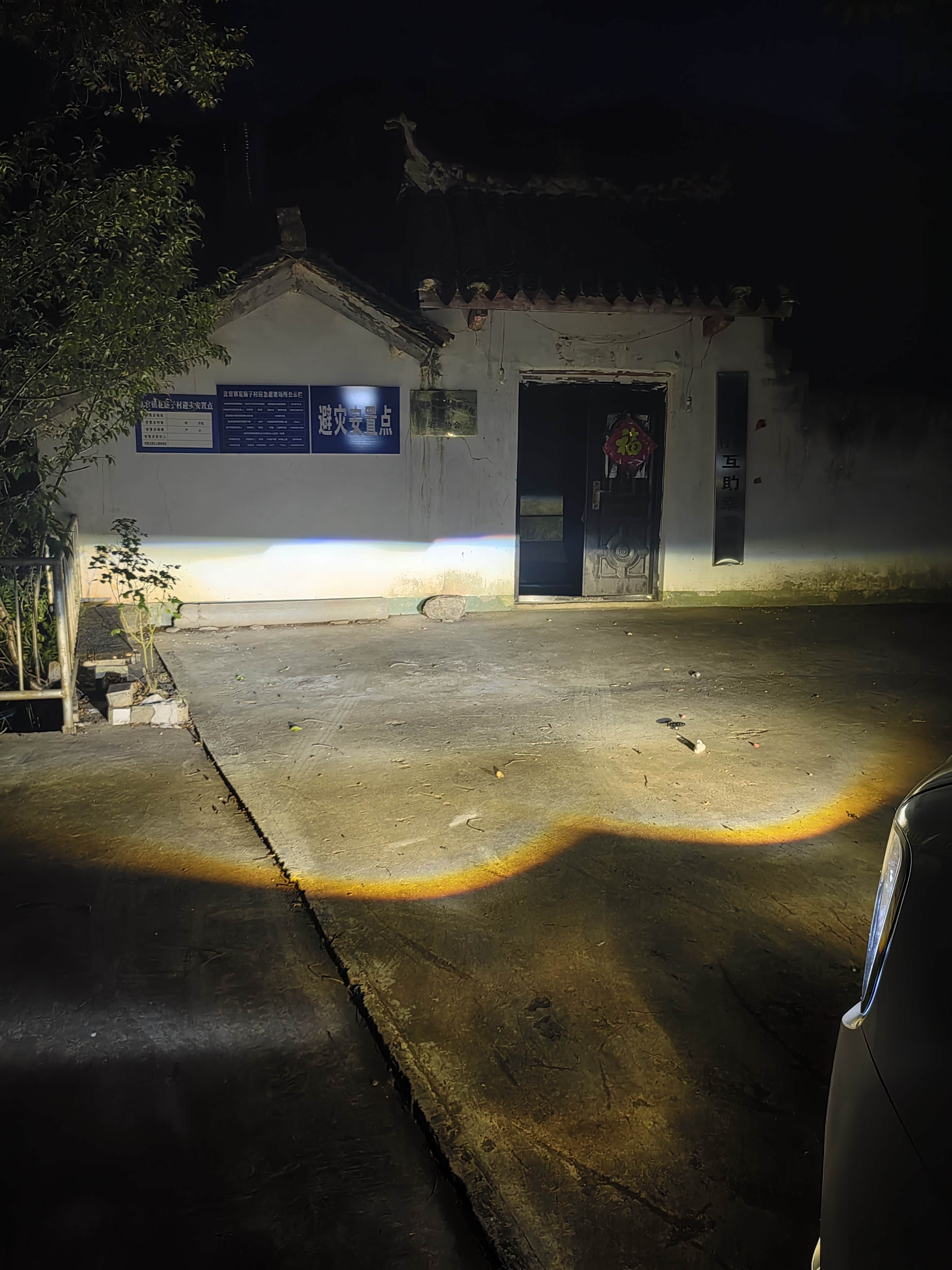

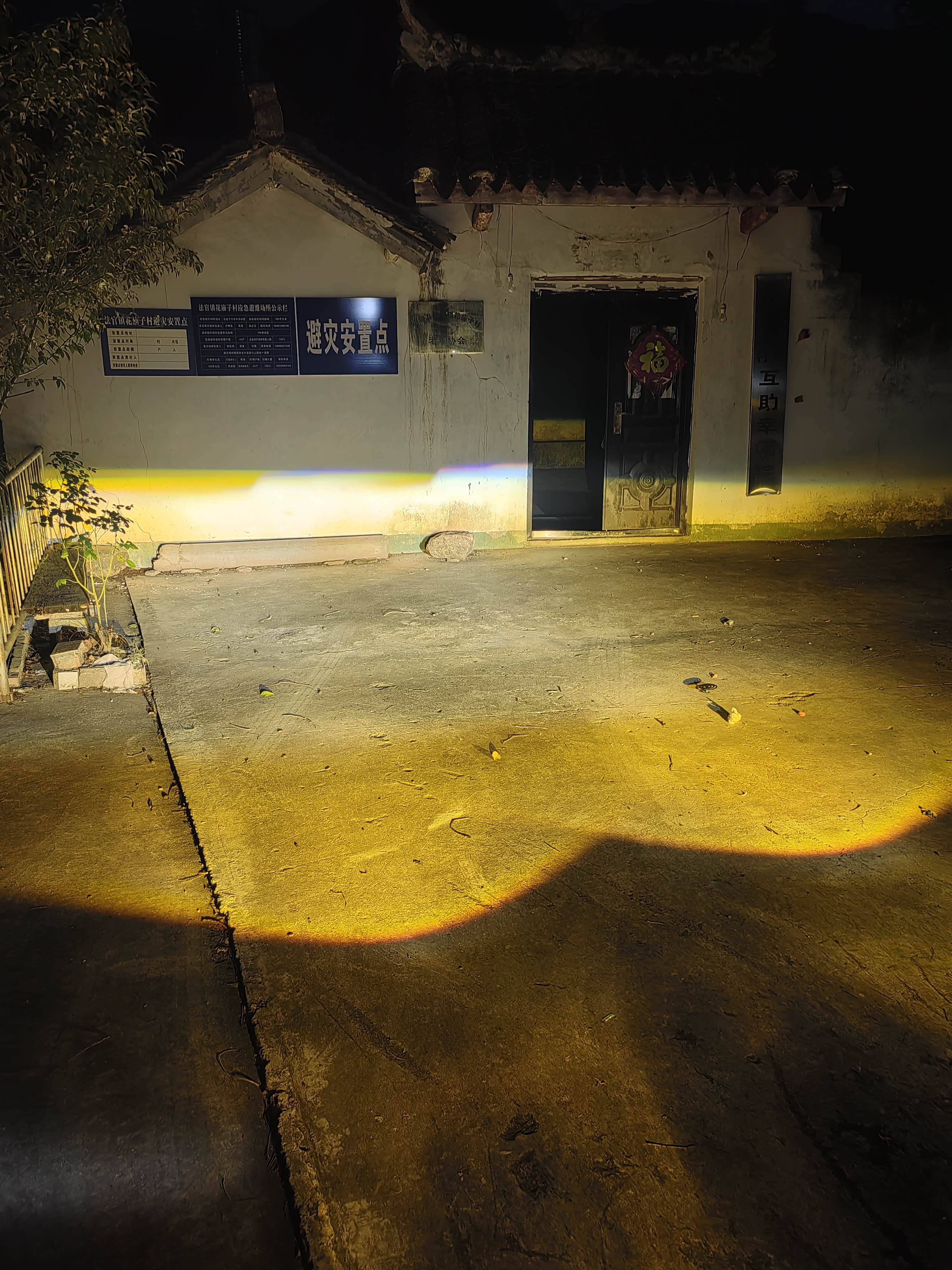

宝宝上买的雾灯,不错三光

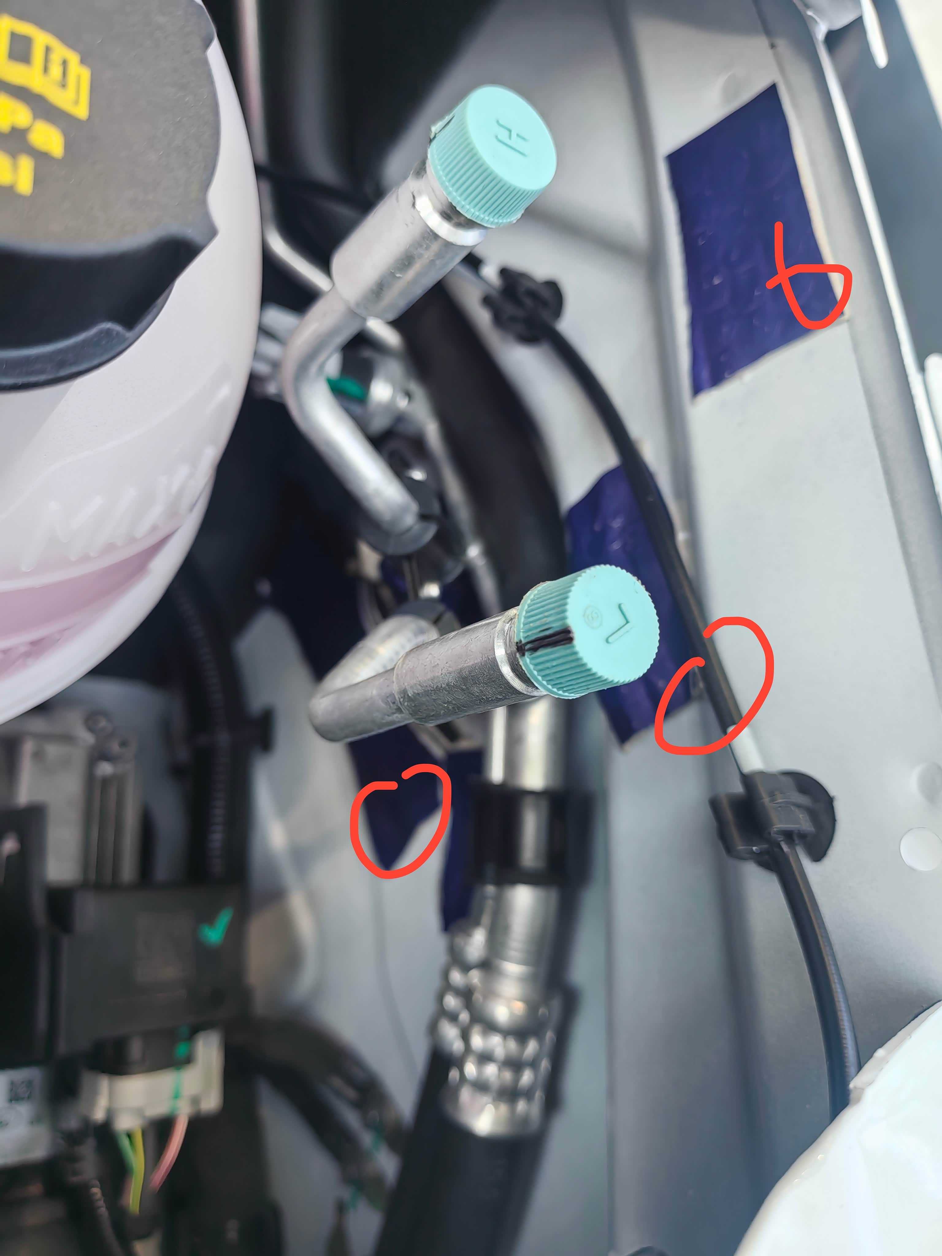

这几个地方的洞洞用止震板给贴上了,不然下雨水就会漏到行车电脑上
