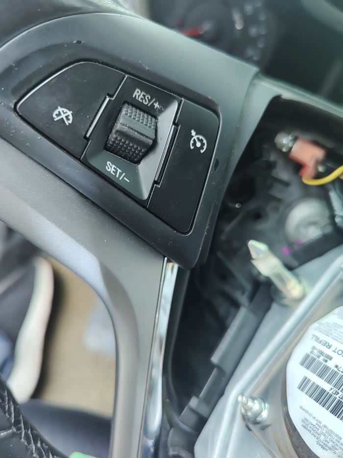

大宝成绝版车了,城市4S店也没了,出了问题能自己解决就自己解决吧!年初开始,定速巡航按键不灵光了,用习惯的人很不习惯,几个月前买了个巡航模块拆车件,天热一直没弄,9月5日星期六早上还算凉快,不等了,收拾。(提醒:为了安全,适时断开电瓶负极那步不能省。)
更换此模块需要拆方向盘气囊,这两个孔是方便工具插入解锁气囊的。
锁住气囊的是钢丝卡簧,咱没有专业人士的技术,为了方便操作,买了个异形起子。
先把方向盘打到方便操作的角度,断开机舱电瓶负极,用起子对准卡簧往里推到底,解锁一边,再解锁另一边。
向上提,取出 气囊
看看起子插入的位置,其实是有导向槽的,拆开后才发现。
为方便操作需断开气囊连接线,把橙色卡子向上拔解锁插头,拔下插头,把气囊放到一边。
这是花190在某多上买的拆车件,经比对确实与原车无异。
把旧巡航模块的连接线从线槽中挑出,向外拨插头里沿的卡子,拔出插头。
用撬板撬开装饰条和巡航模块,不用整个撬下来,不影响换模块就行。
我第一次弄不知从哪下手,有点盲目有点暴力,把旧件撬散了。
换上买来的拆车件,然后复位装饰条,复位巡航模块连接线。
复位气囊插头,把气囊放回气囊槽,轻轻往下一按,卡簧咔哒一响,就装好了。
最后接上电瓶负极,看模块背景灯正常,路试正常,按无虚发,满血复活了。
