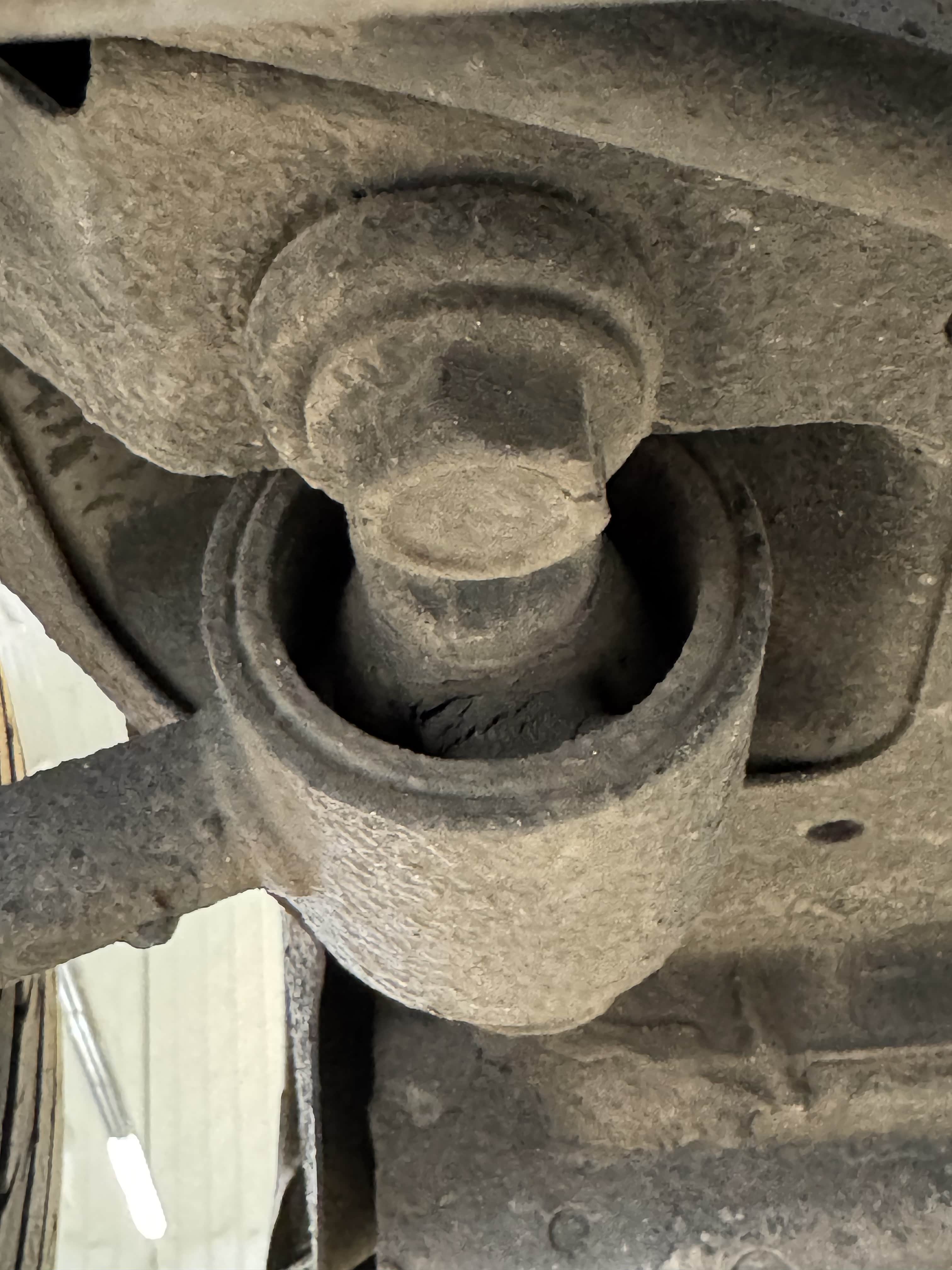

这个拉杆叫什么呀,看胶已经裂了,更换简单吗?需要做四轮定位吗

这个是推拉杆,胶套烂了就换,不然不止是异响,会吃胎的。换了需要做四轮定位,因为轴距会变。

这个不是拉杆,是后减震器顶胶,这个更换不难,基本上一个小时就可以搞定,这个换完不用做四轮定位的。

这个叫后桥拉杆,我的也老化了,冬天的时候过个减速带都吱嘎吱嘎的响,天热就不响,去修理店师傅说,车龄大了正常

后减震器顶胶更换,操作有门槛,不推荐自己动手,因为需要专用工具压缩弹簧,流程繁琐,建议花200元左右工时费找维修店处理。至于四轮定位,强烈建议更换后做一次,虽然不跑偏可能感觉不出问题,但拆装悬挂部件后数据容易变化,万一后期出现轮胎偏磨,省下的定位钱还不够换一条胎,花小钱买个安心最稳妥。
