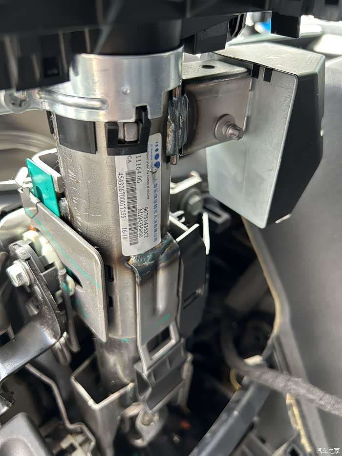

拆除2颗T20花键螺丝,取下转向柱下盖板
拔掉线束插头,拆下转向十字轴的13mm螺母,接着拆除转向柱的4颗13mm固定螺丝,取出转向柱
拔掉图中的4个线束插头,电子转向锁,专修店看到它都头疼
拿下
拿记号笔做好记号

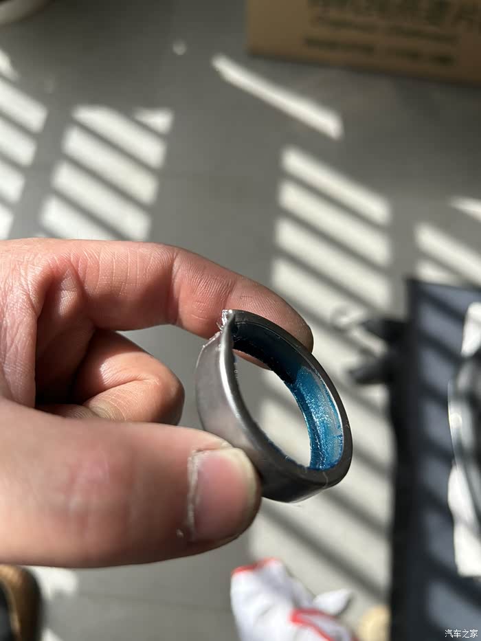

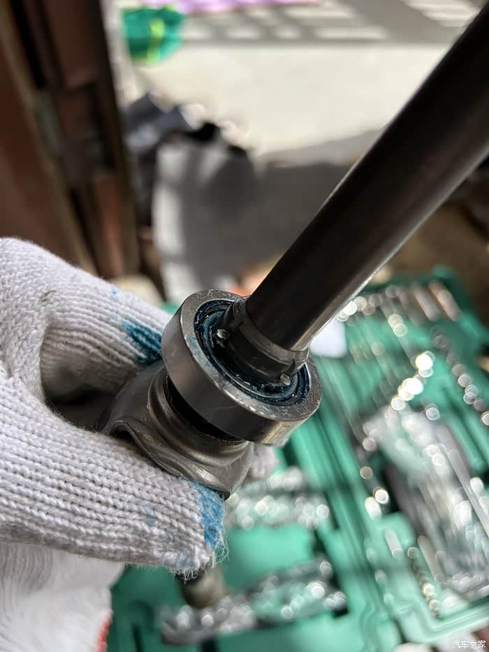

固态胶脂已经老化破损,泄漏
切口钳进行破拆作业
涂抹润滑脂,安装改进版的转向柱隔套

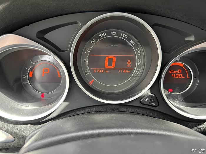

2017年初更换转向柱的时候34000多公里
