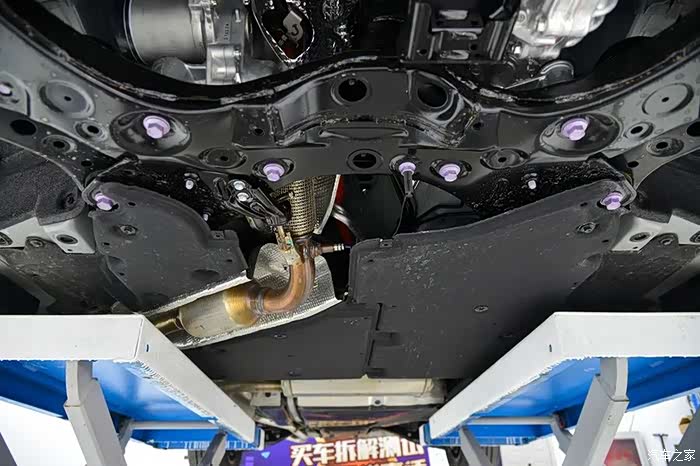

平整

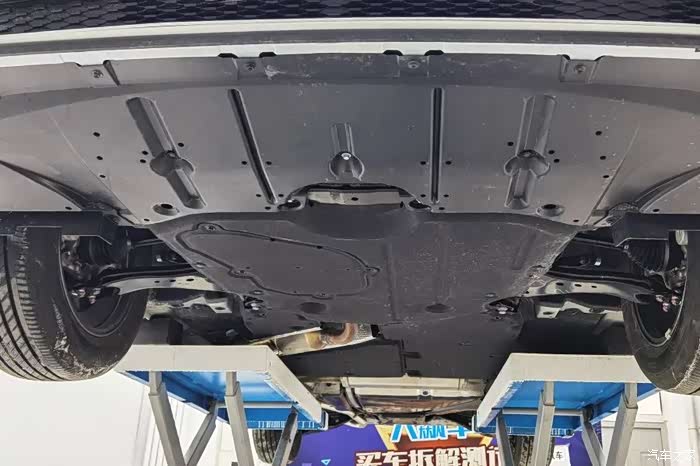

这辆车护板完整,平整度总体来说还可以,但是发动机油底壳向下凸出,有被磕碰的风险。
自从更新到TNGA平台之后,丰田车的底盘平整度就变得相当平整,原先“坑洼不平”的位置,都用了护板进行了填补。
打开护板之后,内部车体没有额外的树脂喷涂,防锈和降噪会有一定影响。

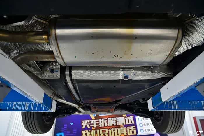

排气隔热相当完整,从前到后都没有缺失。

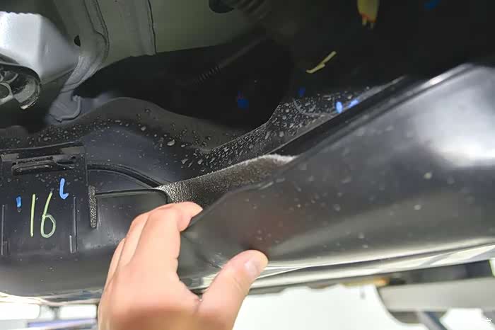

油箱的隔热做得很完整,并且还安装了一块塑料护板,内部还有发泡海绵填充,形成很好的缓冲效果。

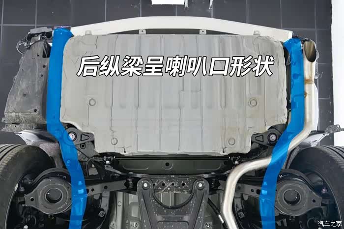

为了将第三排座椅收纳到地板内,底盘部分会有一个“大坑”。这样的设计虽然非常实用,但却影响到后纵梁布局。一般车的尾部后纵梁是直的,能最大限度的吸收撞击能量。但这辆赛那为了躲避“大坑”,只能将后纵梁变成向外延伸的“喇叭口”形状。这种结构吸能效果很难得到保证,奥德赛也是这样的设计,在美国的追尾测试中,奥德赛就因此表现不佳,第三排成了“吸能区”。

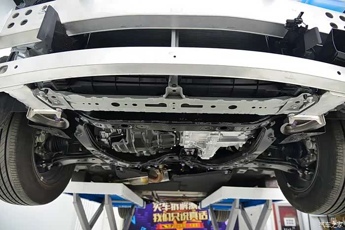

前悬架
麦弗逊

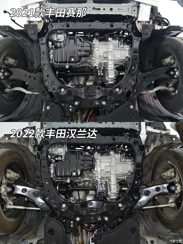

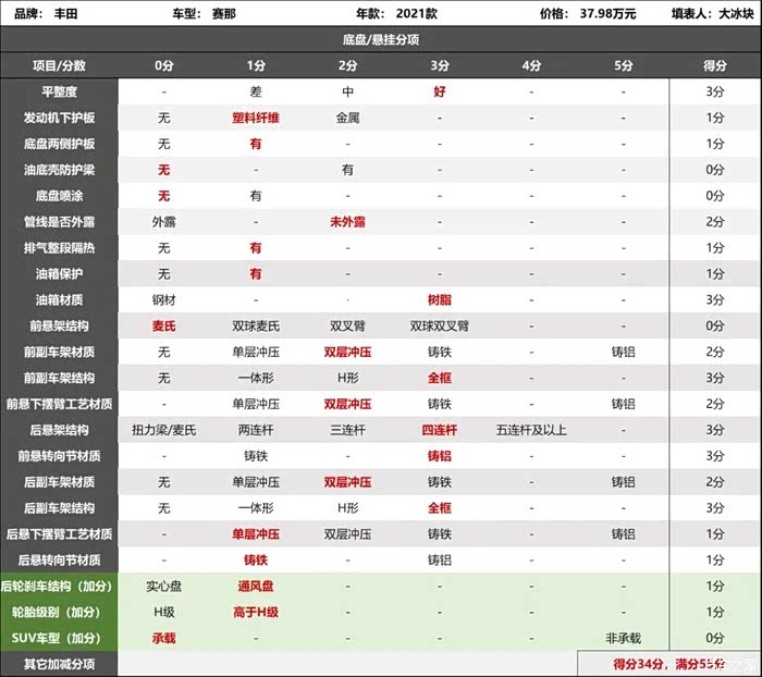

前副车架是全框式结构,与我们之前拆过的汉兰达相比,前副车架和前悬可以说是一模一样。
前悬是常见的麦弗逊结构,下摆臂为双层冲压钢板,前轮转向节为铝合金材质。

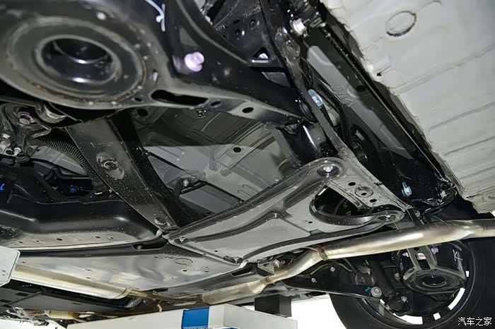

后悬架
四连杆

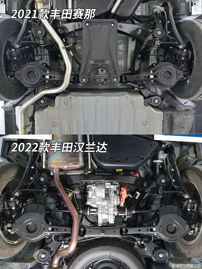

后副车架同样是全框式结构,和汉兰达相比,后副车架和后悬也几乎一模一样。
国产赛那并没有后电机,但能看到后副车架为电机预留了安装位置。因此未来有可能和汉兰达一样,会有带后电机的四驱版本上市。

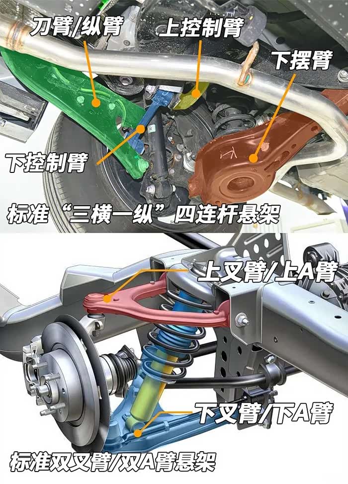

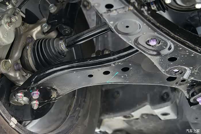

这辆车的后悬和汉兰达一样,依旧是常见的“三横一纵”四连杆结构。

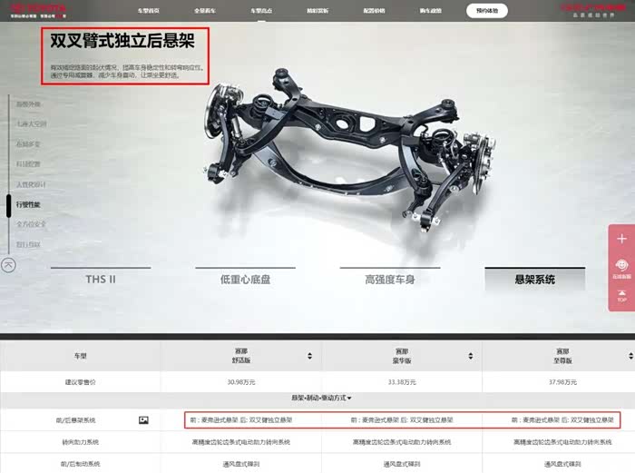

但丰田赛那的官网上竟然称为“双叉臂式独立后悬架”。究竟是厂家对“双叉臂”这三个字有什么误解,还是我们孤陋寡闻了?

不知道丰田真的是对“双叉臂”这三个字有什么误解,还是觉得中国消费者都不太懂?明明是非常常见的“三横一纵”四连杆后悬,为什么总要说是“双叉臂”?难道是因为豪华车都用双叉臂?这算不算误导消费者虚假宣传呢?购买产品与宣传不符,是不是有了“退一赔三”的机会?如果是这样的话,简直是碰到了贵人,加价6万太值了。

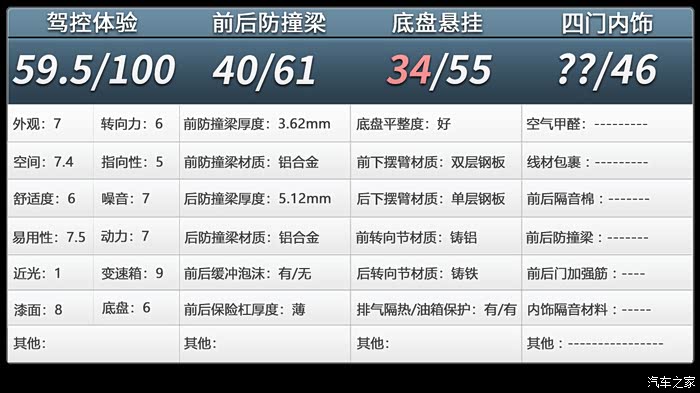

2021款丰田赛那底盘评分
  • 评测
