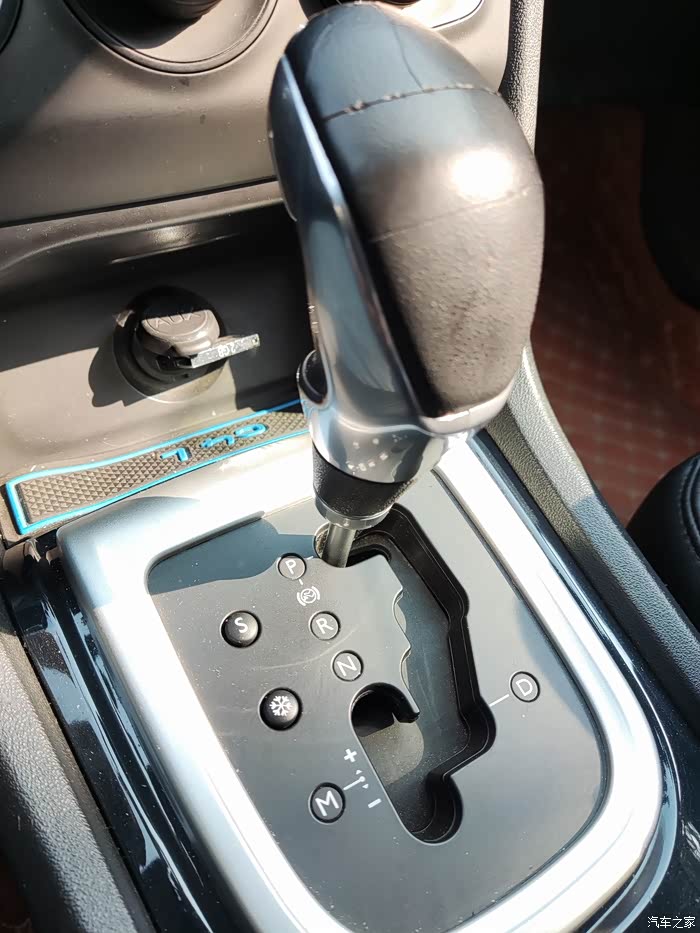

13款雪铁龙c4l 1.8自动挡 档把头塑料老化破裂,想换一个,请教一下档把怎么取下来?网上说用力往外拔就行,有大神知道的指点一下。

这个挡板与挡杆儿是分体式的,有一个过盈配合,确实可以拔下来,而且没有任何连接,直接向外拔就可以了,安装的时候也是一个道理,比较简单,你可以试一下

感谢大家指点,确实是要使劲往外拔,已经换好了。
