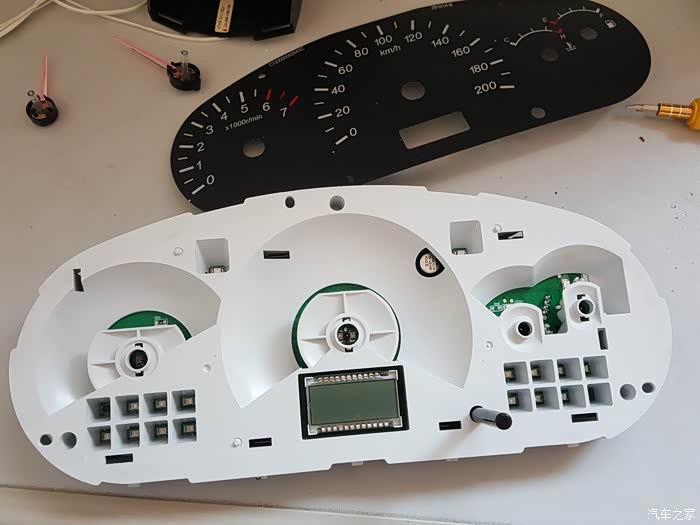

把罩子拿下来,有四颗镙丝会出现在眼前,把四颗镙丝拆下,就可以把仪表盘,拿出来了。
仪表盘拿出来之后,后面有一个插头,插头上有一个红色的卡子,卡子的一头往上拉,绿色的插头上有一个突出的一点,往下按一下,整个插头可以拔出来了。
仪表盘周围有卡扣,用一字刀,一个个顶开就可以了。
仪表的指针,用老虎钳夹住,往上拔就可以了,不过要垫个纸巾或者布之类的东西。
换好之后,要拿到车上插电先试一下,LED贴片很脆弱的,如果铬铁的温度过高,很容易烫坏的,所以先拿到车上通电试一下,一共七个。

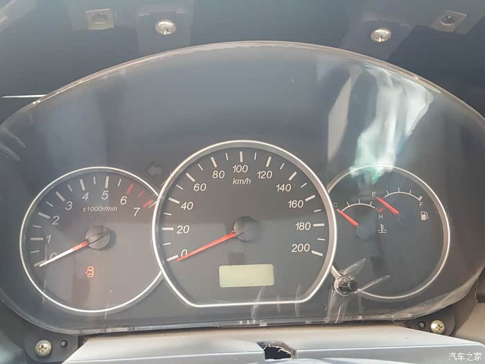

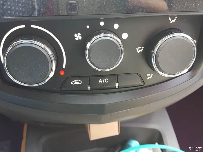

组装好以后装车通电,是不是很漂亮,中控台这个,以前改的,没有拍照,所以说没有办法跟大家分享,其实也挺简单的。
