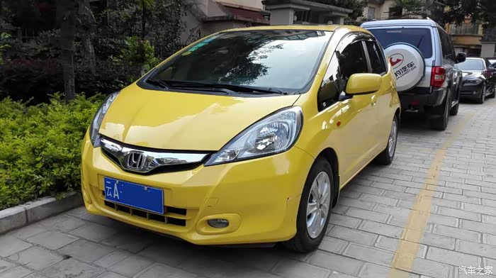

这是提车回家第一天拍的 标准套路 前45 可以看到 前杠有轻微刮擦 另一侧也有

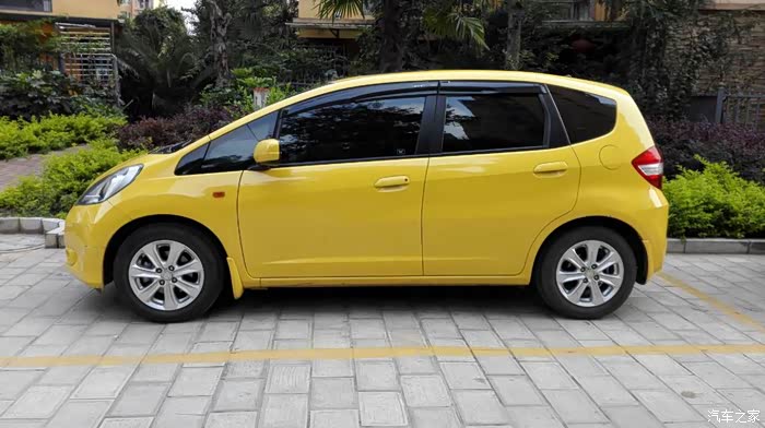

侧面 右前门 两大条划痕 估计之前被恶搞了 左右翼子板也有刮擦

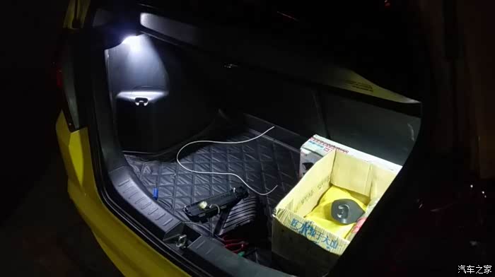

下面开始作业正文 原厂在左侧有一个灯了 本想在右侧也加一个同样的 灯壳 看上去更加不山寨一些 不过要切割内饰板 有损 而且施工更麻烦 于是选择了下面的方法
将后备箱左边的灯壳取下 直接用led插片替换

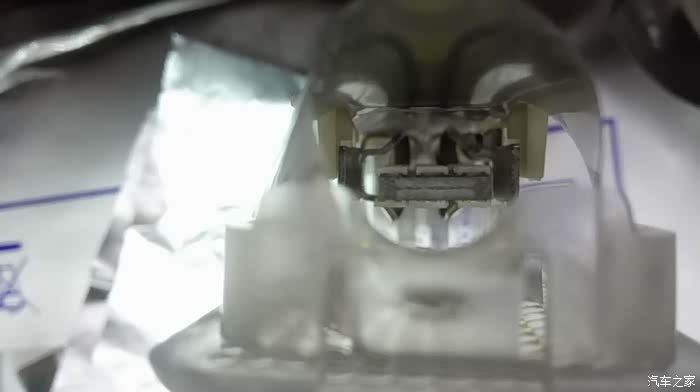

由于我的LED灯是双面的 自制了一个简陋的反光罩 本来打算用铝箔 反光效果好 容易造型 但是看了下灯壳的结构 容易导致短路 所以剪下一块LED灯带的塑料包装
弯成这种造型
近看的效果
换个角度
自己网购的led灯带 剪了一段用电话线焊上

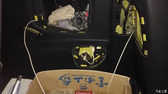

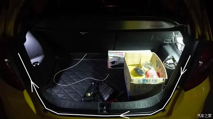

先把后备箱隔板取下 然后把座椅放倒
开始走线了 把图上3个地方的内饰板取下 然后把接线从左到右依次穿出 不然没有工具很难一步到位
完了以后将尾门胶条拉开 将线头从内饰板和车身之间穿出 按照划线的位置走过去到左边 从内饰板和车身之间穿进 在从原车灯壳安装位置穿出 等待稍后接线 此处操作不便的话也可以把尾灯位置的内饰板拆下
再把灯带贴上 把线比好长度走个造型 用的是单芯双线 有一定的可塑性 然后把储物格的挡板装回 同时卡住线
这时 右侧裸露的接线已经固定好长度和造型 隐藏的部分就收紧 预留适当长度 把正负极直接拧在原车塑料灯壳里面的正负极上

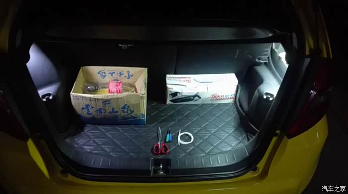

搞定 效果如图
把所有内饰板装回 来个正面
特写一下 两边都亮 是比较好 光照相对均匀对强迫症来说是有心理作用的 效果还行吧
加装的led灯带给个特写
总结一下 可能图片的逻辑上有点bug 但是施工的顺序上是对的
另外拆尾灯位置内饰板的时候要注意 开始要用平口螺丝刀插进去 稍微用点力 然后再撬开 我的就是因为没经验 两边的第一个卡扣断了 好在一边一共5个 不影响使用
