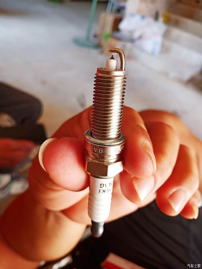

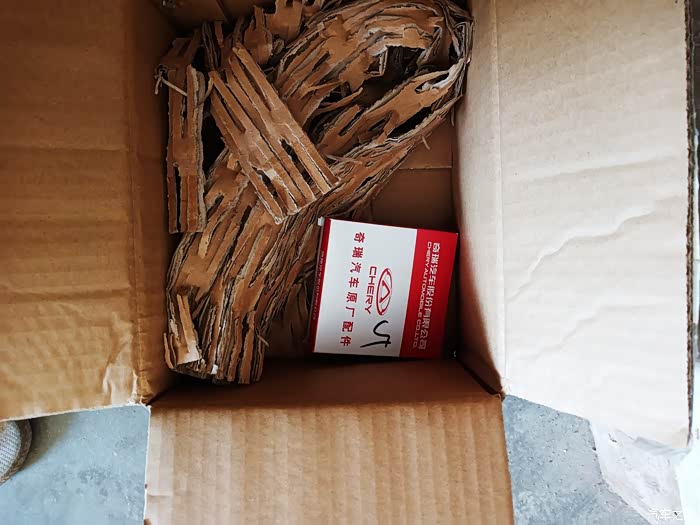

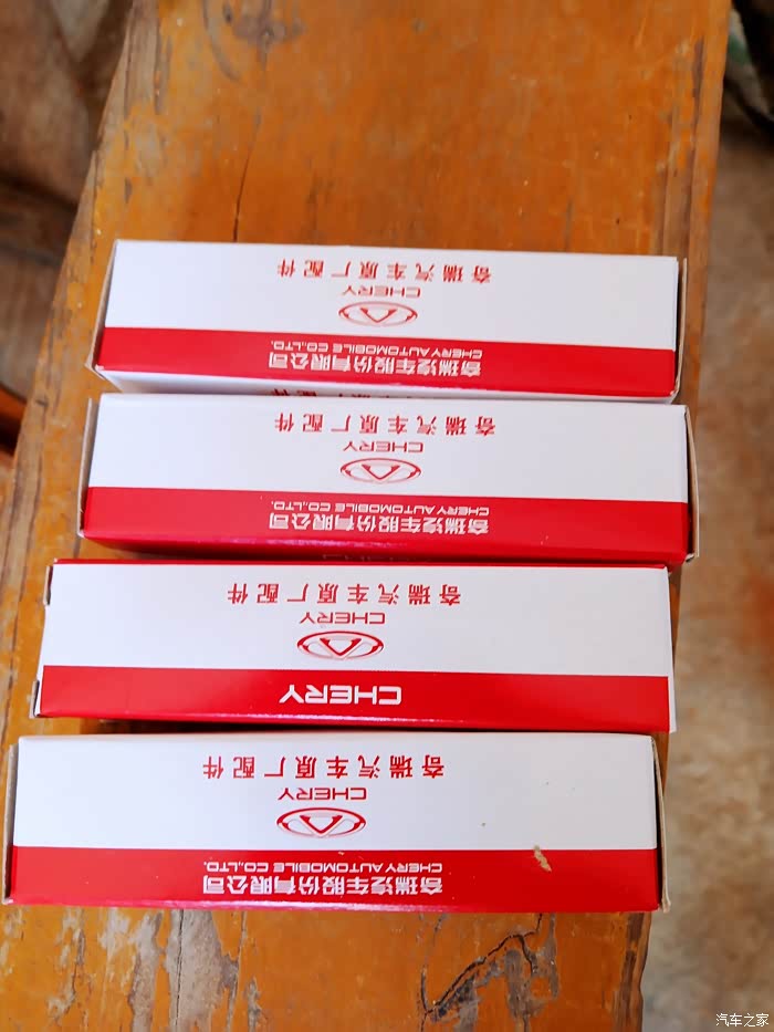

车子就跟我们人一样,偶尔会发一点小脾气,偶尔也有个感冒啥的,车子就是要七分保养三分修来保证他的开心快乐,下面分享一下虎七更换火花塞,火花塞是使用的原厂备件,这是厂家给车主的福利,拥有奇瑞汽车是我的荣幸!
原厂备件,满满的爱,贴心优质的服务值得信赖
包装背面说明,
原厂配送,这个质量觉得可以,
奇瑞车主俱乐部不光是一个交友和学习的平台,在俱乐部里还有一些汽车备件作为福利!

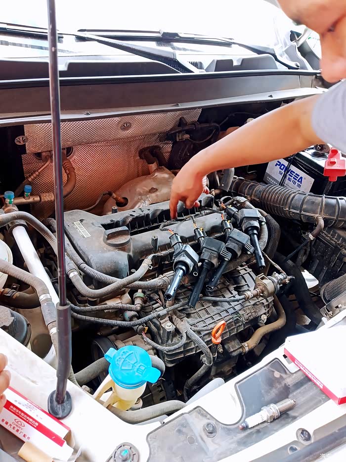

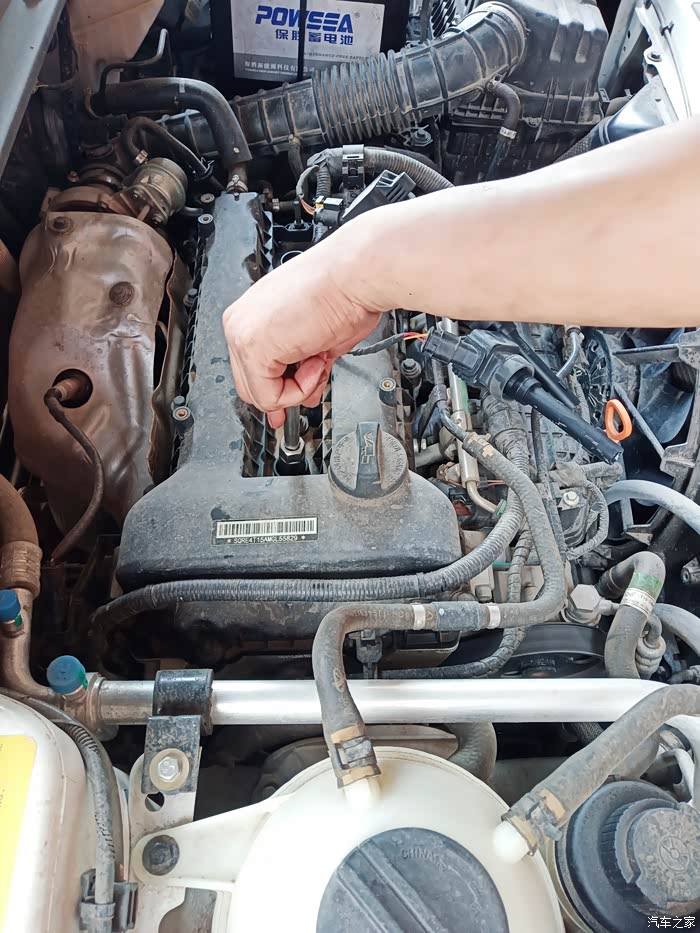

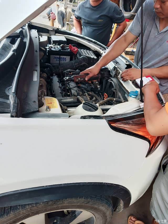

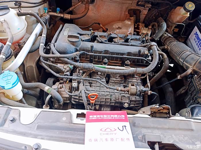

打开发动机盖,我们拿上套筒(没记错8mm)扳手就可以开始我们的爱车之旅,发动机上方太久不清洁 我们一定要优先清洁干净,这样防止异物掉进去!先是松开点火线圈的螺丝取出点火线圈,火花塞就在线圈的下面,火花塞松开后就使用专业的工具正常取出来,如果套筒不带磁性那就使用带磁性的东西给吸上来即可!
发动机舱全缆,先是打开机舱清洁一下发动机周边的杂物!
先是取下高压线圈的螺丝,火花塞在高压线圈的里面,准备好套筒扳手即可!

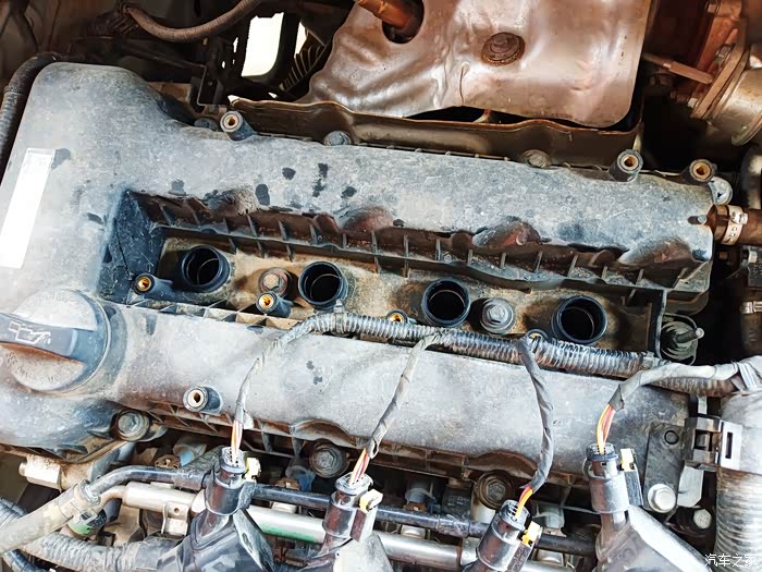

取下点火线圈注意不然掉进异物
点火线圈取下来摆放好!最好是拿张干净的纸垫着更换更好

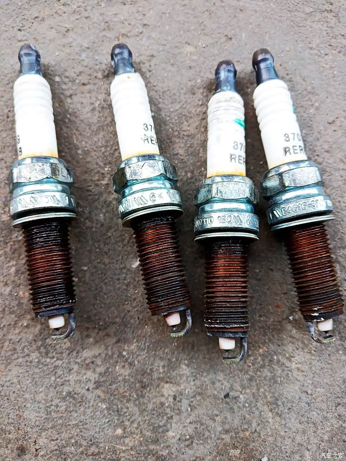

油腻腻的样子 火花塞应该也有一定的小问题了,提前更换也好!

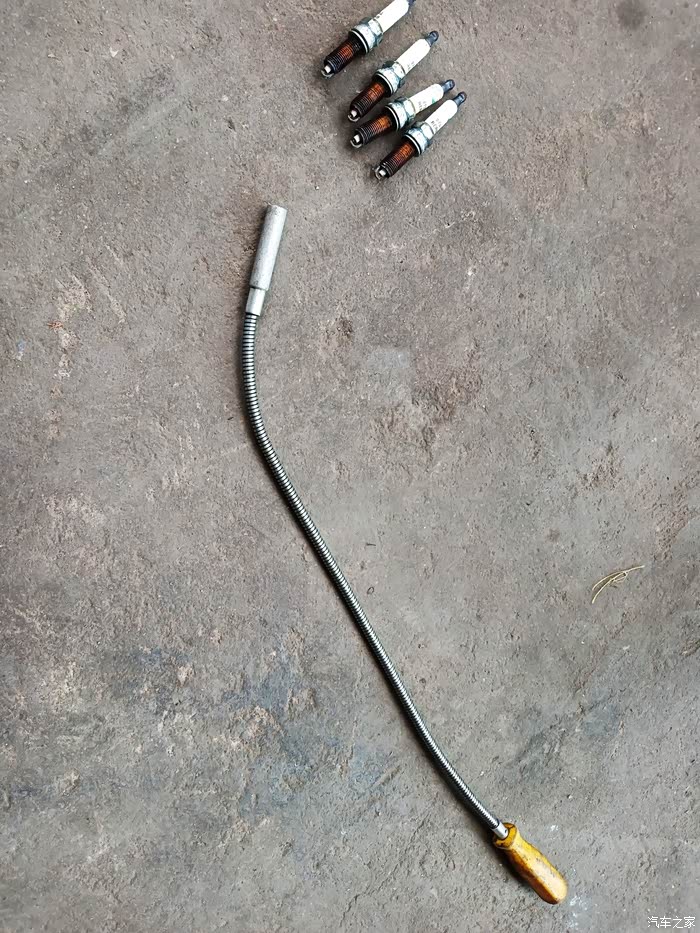

带磁铁的火花塞工具!
换下来的火花塞看上去已经已有损伤,换了新的也好!
