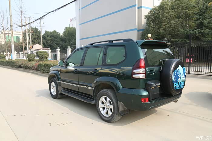

重温经典 进口霸道LC120 4000VX
1 3599 发布于 2016-01-26 12:18:52 只看楼主 热门标准
我的生活中从来没有一天不接触车,各种品牌,各种国籍,各种类型。但是在我心里我永远都最喜欢陆地巡洋舰系列
它是儿时的梦想,从来没想过做个修理工,阴错阳差入了行,一干就干到了30岁,玩了很多车,也搜藏了很多车。
带大梁的越野车,我只有一台三菱,由于我的宝贝三菱是挂的外地车牌,如果将来武汉需要摇号,运气不好摇不到怎么办?我特别喜欢离地间隙比较高的车型,而且是经典车款,所以收了一台2.4手动CRV,准备留号用,平时也可以拉出去跑跑。
但是好朋友闻西说我胯下大鸟不如阿凡达的硬朗,新款150满街都是,觉得好像不够经典,加上动力不如老款,他开牧马人都有点高高在上,他是我徒弟,他敢这样说?

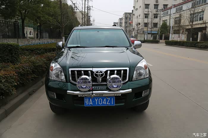

所以直接锁定目标LC120 VX4000 霸道旗舰!
全国范围开始物色车源,谁都知道好越野第一把交易肯定是丰田,牛头在这个区域是老大,再牛逼的途乐也就抢一点点小份额,欧洲车带大梁的少之又少,而且不如牛头耐操,美国带大梁的数来数去就几个,没有一个适合长途旅行。
全国地毯式搜索满足挂武汉车牌条件的进口霸道VX4000,结果功夫不负有心人,朋友多就是好,很快就有了目标,跟我说大部分还是原漆,原车没改装,还都在4S店保养,又是我喜欢的绿色,更重要的是满足了武汉上牌条件,直接可以挂鄂A,我一下就激动了,几天没睡好,怕错过了机会!

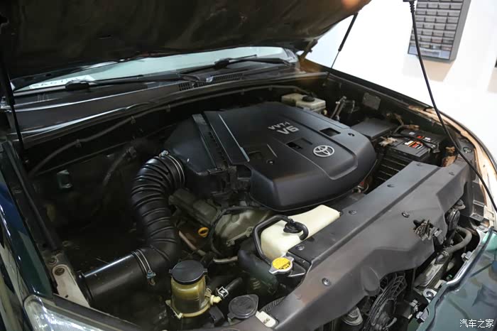

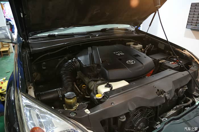

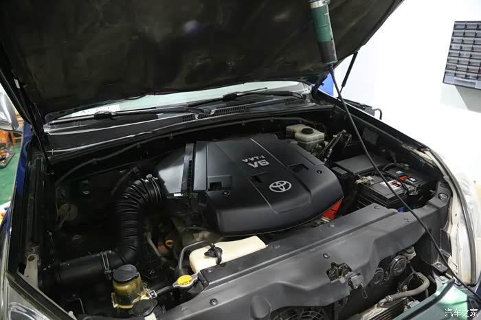

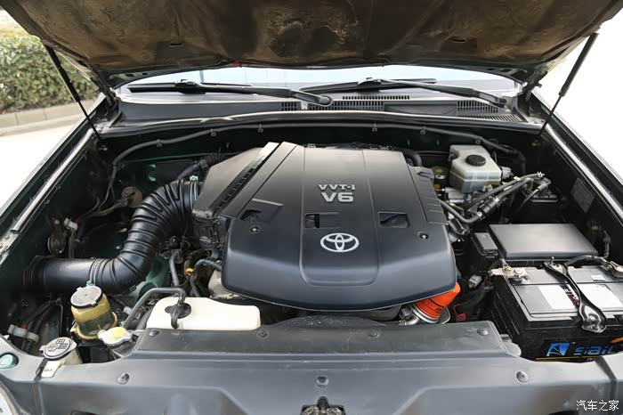

回家了,它还是那么漂亮,是我喜欢的霸道,LC120 4000的动力水平,我是非常熟悉,简单的说加速性能在普拉多体系最强,LC150完全完全不是一个水平,因为换装了高转速发动机,扭力来得晚,爆发力几乎没有!
一台好的120 4000加速性能仅次于宝马X5 3.0 和途锐3.6 基本持平 轻松进入9秒,这就是它的真实水平,如果你去购买二手霸道4000,加速感觉不理想,那只有一个原因,发动机磨损严重,气缸压力不足,效率下降

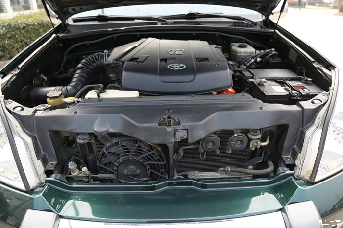

黑头1GR发动机只历代V6最强,包括最新的LC7系并没采用最新的双VVTI引擎,而是采用了这具经典引擎
原因就是极为可靠,爆发力强,从进气就可以看出,它的空滤位于引擎最位置,而不是机舱侧面,并且空滤反面还有一层特殊设计的隔沙板,相信维修过它的人都应该见过,顶置机油格方便更换,即使在野外也很方便不需要下去拆卸下护板就可以进行更换滤清器保养,空滤布置在最高出,右侧机舱预留的空间,也很容易布置其他设备,比如最常见的双电瓶。
改装涉水器也非常的方便,进气口历代霸道都是从翼子板下面进气,经典设计。
老话又要重提了,什么丰田开不坏,不需要好机油,加一般的就可以了,丰田车坏不了,那是傻X说的,很多非常自信购买老锐志 老凯美瑞 老皇冠最后发现车子油耗大,烧机油严重,绝对不在少数,只是人家不好意思说,因为是机械就会磨损,只要运转就有摩擦,有磨损,每个车子都有寿命。你只有了解它,它才能更好的,更长远的为你服役。

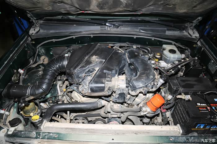

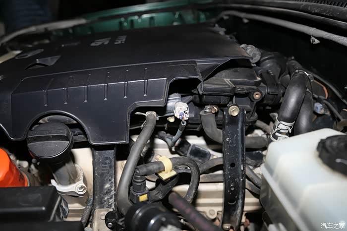

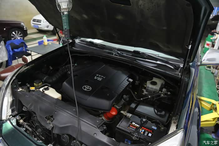

我将本次作业分为几大环节,先从我最先提到的引擎开始。

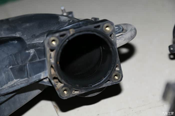

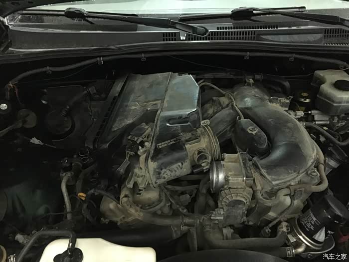

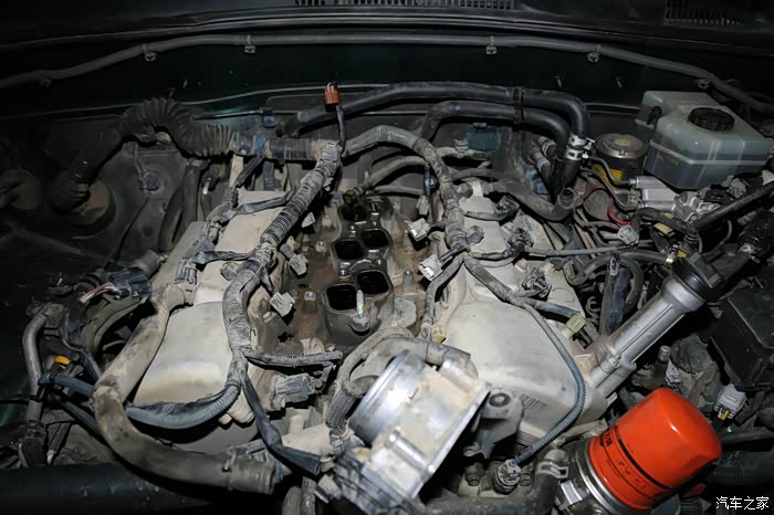

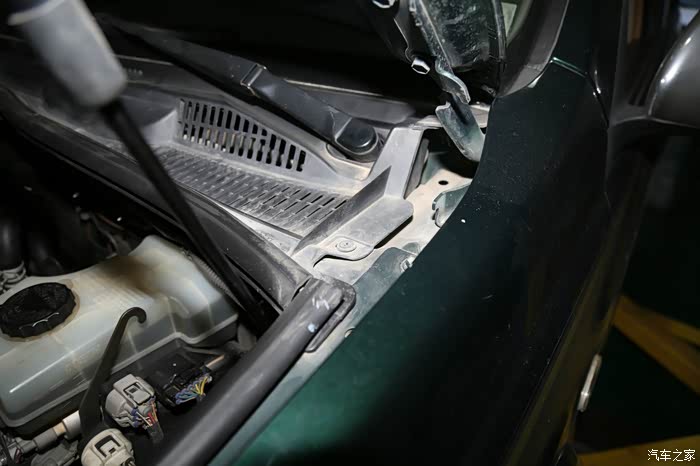

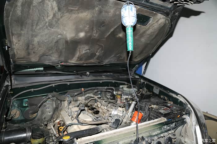

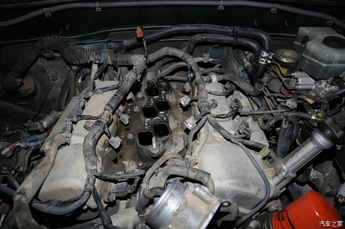

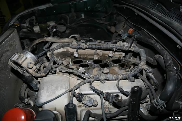

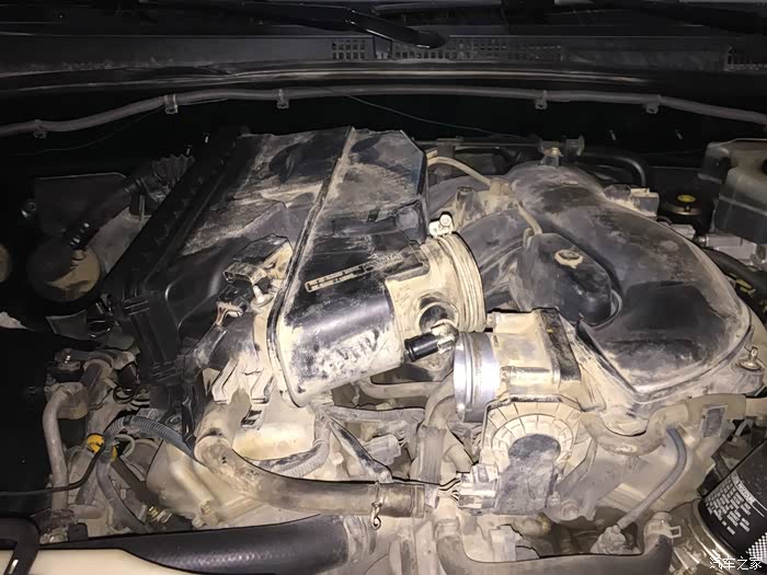

拆卸进气系统
清洗进气支管和节气门阀体,可以看见LC120设计还是很超前的,它是2003年诞生的,一直生产到了2009年,以至于有能达到国四排放的,在全国范围内可以落户,中期就升级了一次变速箱,由A3F40升级到了5速变速箱,但是实际上4档巡航转速更低,5档主要是市内油耗表现更好,其实没有4速可靠,我这台就是四速的,并且即便是二手变速箱淘宝上面四速还比5速卖的贵,这就是印证了我说的道理。但是引擎一直没变化,当初就使用了VVTI,电子节气门,在日本车里面是很超前的,因为传统越野车对新技术更新都比较慢,比如05年的雅阁奥德赛,在当时日本车里面的外形,仪表设计就是最超前的,它都还是拉线节气门,定速巡航也是老式的拉线设计,所以我对这台引擎给予极高的评价,如果是新的基本上只要机器用好机油,它可以服役10几年没问题的。

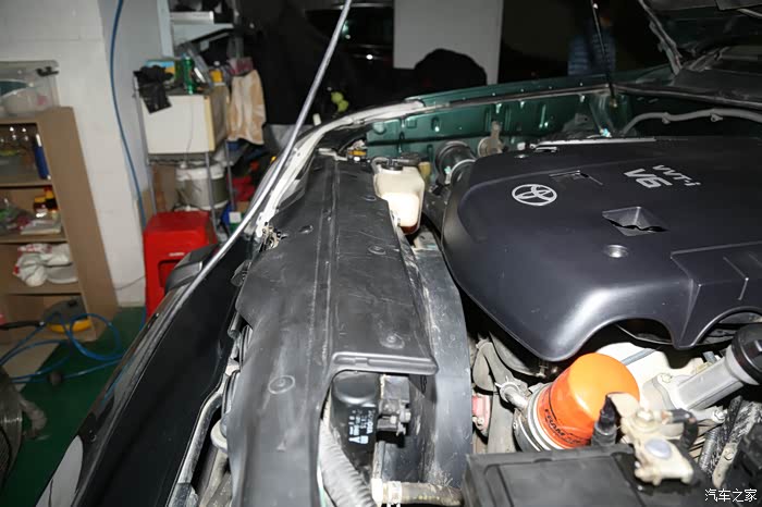

水箱上盖卡子配齐

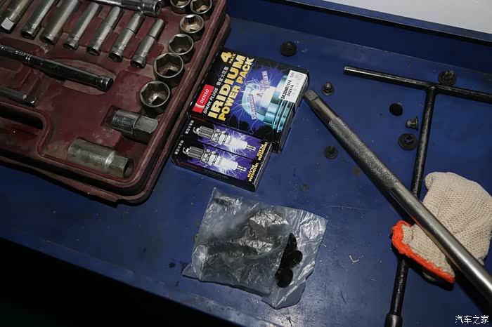

6只旧火花塞燃烧的都非常好,替换DENSO最高等级火花塞,配合全新6只日本原产点火线圈,那就叫一个到位,一个可靠!
再配合顶级的美国BG养护品,如虎添翼
说起换火花塞,它可以不用拆卸任何东西,直接更换,但是如果是三菱系列,有半侧气缸更换不了,需要拆卸进气支管总成,从V33开始到V93 V97都是这样,所以我不得不说,三菱设计师还是很固执的,难听点有点蠢,停产也是时代逼迫的!因为帕杰罗二代以后就放弃了大梁,跟SUV比越野,跟越野车比公路操控,这是它的路线,实际上帕杰罗的客户群都是更注重越野,所以本来是帕杰罗在这个中量级领域无敌手的,最后被普拉多完胜,最后垮台,就是因为路线走错了,并且现在再试着翻盘是很难了,因为从98年开始,帕杰罗就再也没有开发大梁和整体桥的设计,都是一些老旧皮卡的设计在使用,皮卡的设计自然不能满足豪华越野车的舒适性,和可靠性能!

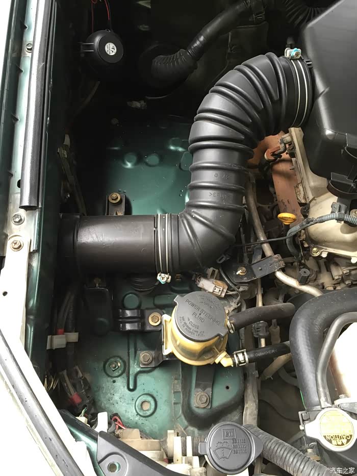

换装进口方牌滤清器,替换原车的,更换全新蓄电池,保证可靠性
清洗覆盖剂,如果覆盖剂很难清洗干净,说明工作时间很久,工作环境温度很高,机器自然要差一些

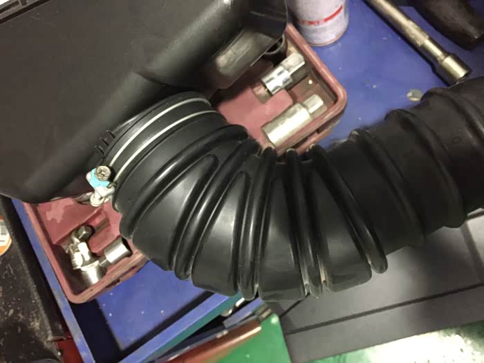

可以看见我的进气波纹管还是非常新的。

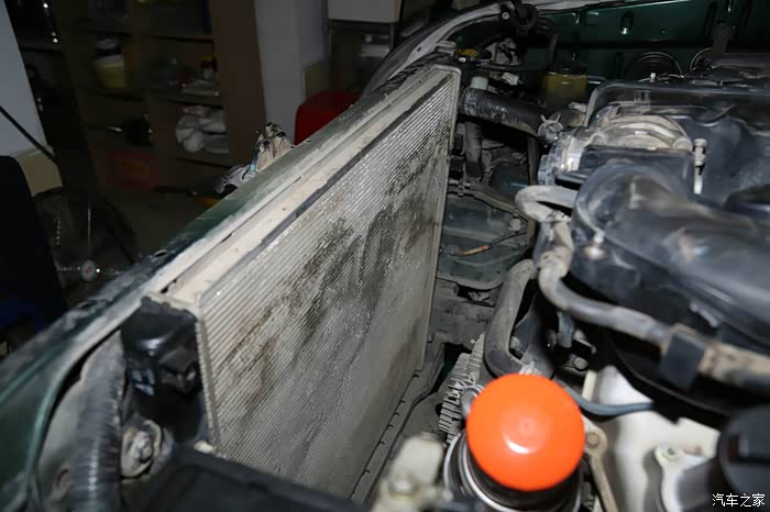

清洗水箱,可以看见水箱是原装的,并且反面没有任何伤痕,说明基本上没有拆卸过,或者以前拆卸风扇的人和我一样的专业,很小心

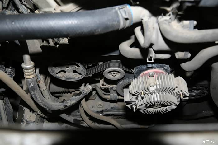

检查硅油离合器,它会永远的跟着发动机转,这样的设计就是发动机温度可以控制的很好,不会像普通车到了一定的电脑控制温度,再通过继电器让电子扇工作,那么如果到了温度电子设备出问题,那就开锅,严重就拉瓦,冲汽缸垫,何谈可靠,所以专业的越野车第一步就是要有硅油离合器的风扇!

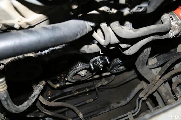

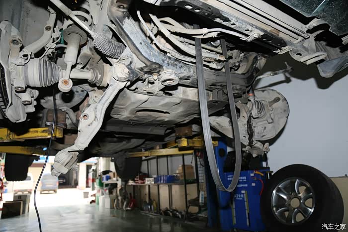

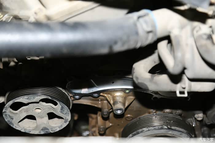

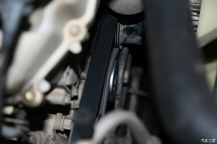

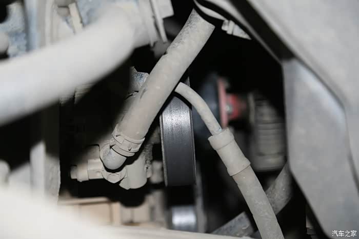

拆卸皮带,更换原装日本皮带

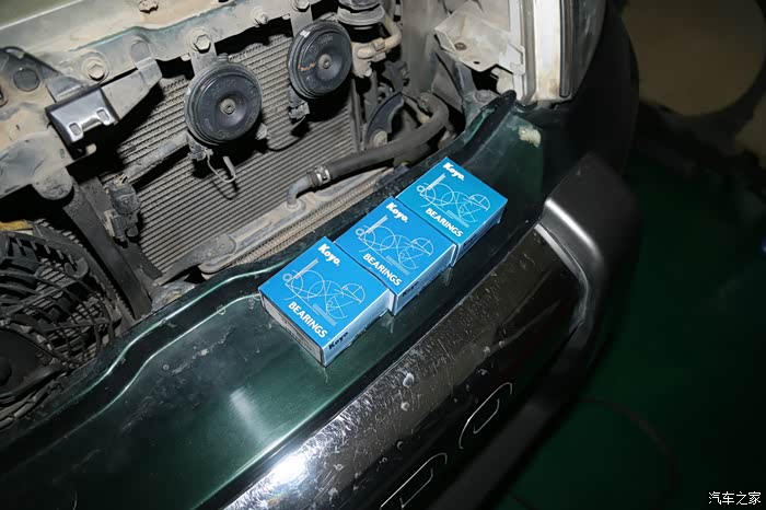

更换所有的皮带涨紧轮,过渡轮,日本KOYO,保证引擎不装皮带运转的那种安静程度,装了皮带,驱动了压缩机,发电机还是一样的安静,总之就是到位了!

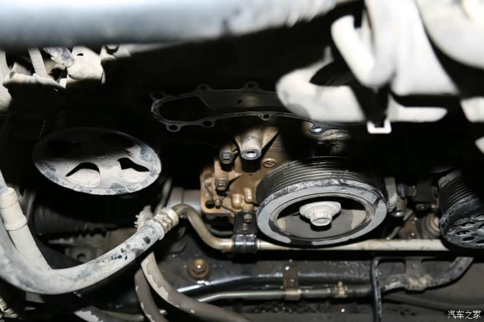

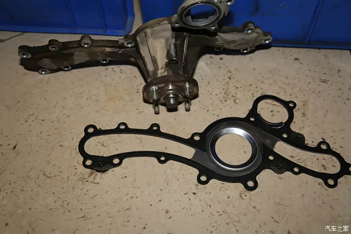

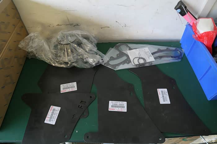

日本原装的水泵密封垫
原装AISIN的水泵,这叫独孤求败,只求一败,一步到位!
拆卸的旧水泵,水泵螺丝单独用盒子放置,不和其他螺丝混淆
清除结合面表面残留,保证结合面平整,保证一步到位,绝不漏水
顺便用高压枪清洗曲轴皮带轮后面的污垢

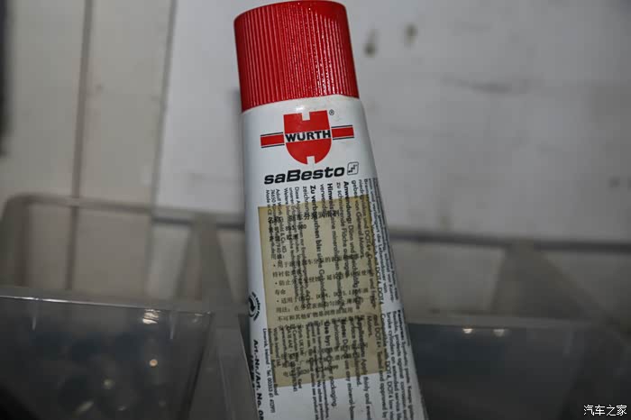

德国原装密封胶
原装O型密封圈,日本产
日本原装最小号力矩扳手,5年前1000元购买的,MADE IN JAPAN 德国太贵,当时还是咬牙买的,如今依旧为我效力!
保证每颗水泵螺丝都标标准准的一样的力矩,保证钢制密封垫受力均匀
全部恢复,检查密封性,确定一切正常以后,安装新皮带,耦合器,风扇,风扇护罩,一步到位!
美国进口的水泵保护剂,也叫水泵润滑油。让水泵能更长久的工作。

积碳很多
清洗进气门积碳
在气缸压力正常的情况下,更换全新点火系统,清洗或者更换全新喷油嘴,可以让发动机恢复巅峰状态
汽油车工作好,需要三个条件,气缸压力足,喷油系统正常,点火系统正常,即可满足
即使所有附件不装,都满足三个条件就可以输出强大的动力
柴油机工作好,只需要满足2个条件,气缸压力足,供油系统正常,即可得天下!
更换全新的日本进口油嘴密封圈,保证可靠性,谁也不希望再无人区,车子坏了吧!
只要有工具和配件我在无人区现场组装一遍发动机也不费吹灰之力,前提是,羊肉火锅在旁边架好!
每个气缸的喷油嘴做好记号,清洗干净以后装车,通过数据流的脉冲来查看是否工作正常
做到天衣无缝

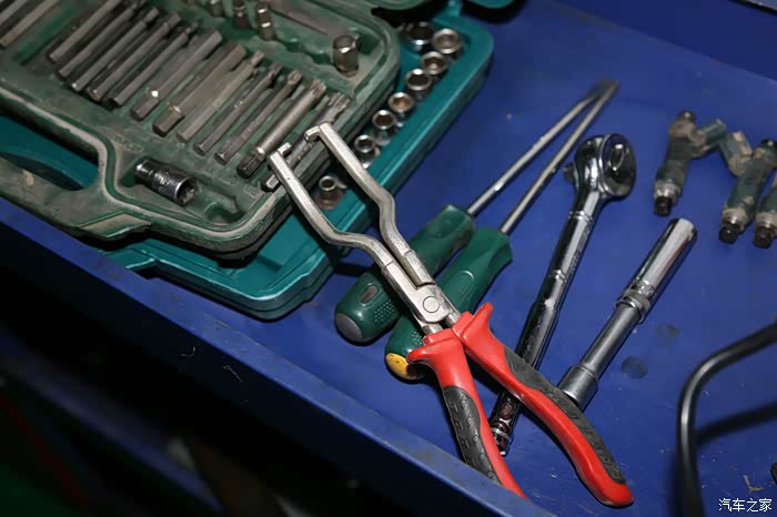

拆卸油管的专用卡钳,保证不会顺坏卡子
清洗干净的进气支管,和集气箱
全部恢复,稳如泰山!

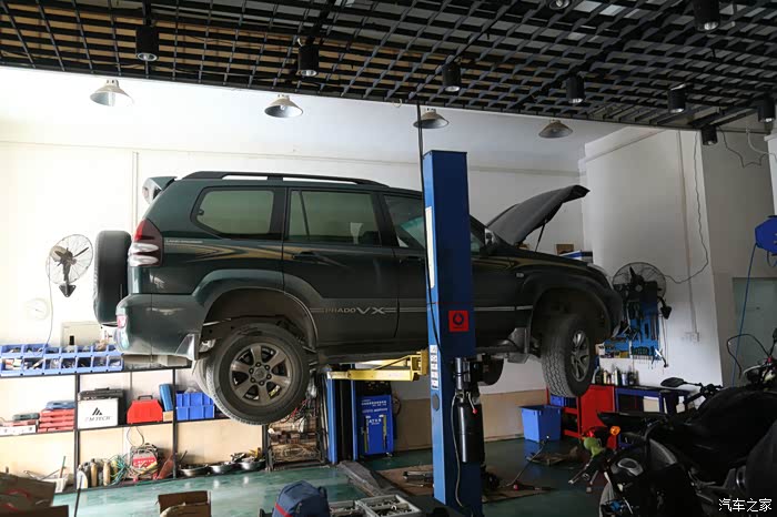

下面进入传动系统环节,传动系统分为变速箱的保养和驱动桥

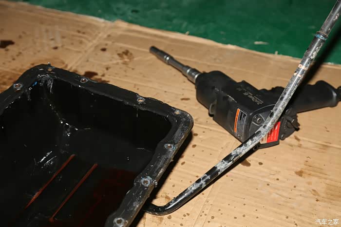

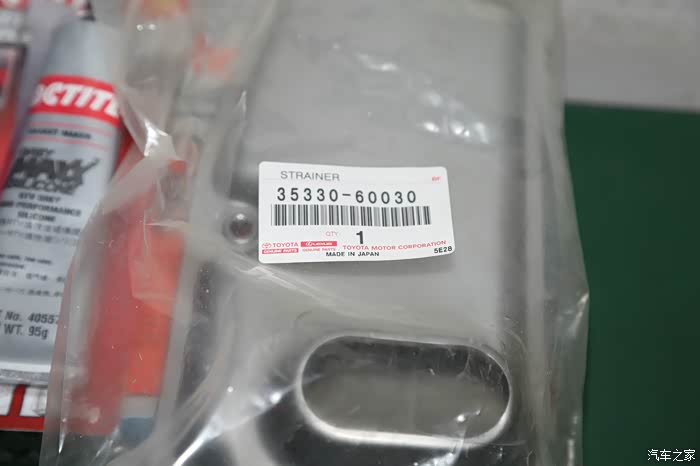

使用美国原装进口MAG1 变速箱清洗剂,运转以后,拆卸变速箱油底壳和滤网
拆卸变速箱油底壳,可以看见,以前该车拆卸更换滤网以后使用的密封胶很一般,而且壳子有明显的撬动痕迹,并且变现,显然我看不上眼!使用德国汉高顶级密封胶,日本原厂的滤网和全新变速箱油底壳
使用原装爱信AFW+最高等级变速箱油,原装日本的全新油底壳,配合德国进口的汉高密封胶,是普通密封胶的10倍价格,那当然不一样了!
日本爱信最高等级ATF变速箱油,再配合我的原装爱信变速箱循环换油机,我到位起来,我自己都怕。

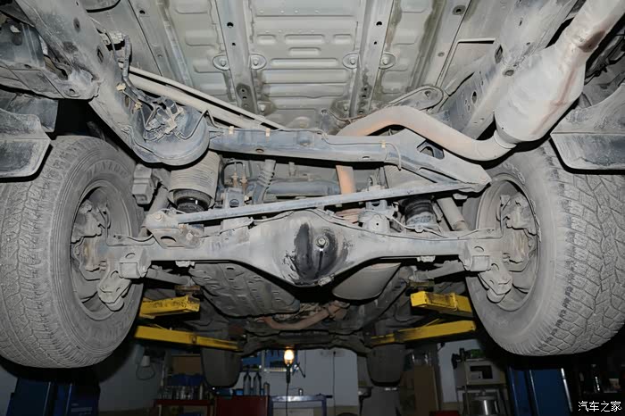

更换后差速器油

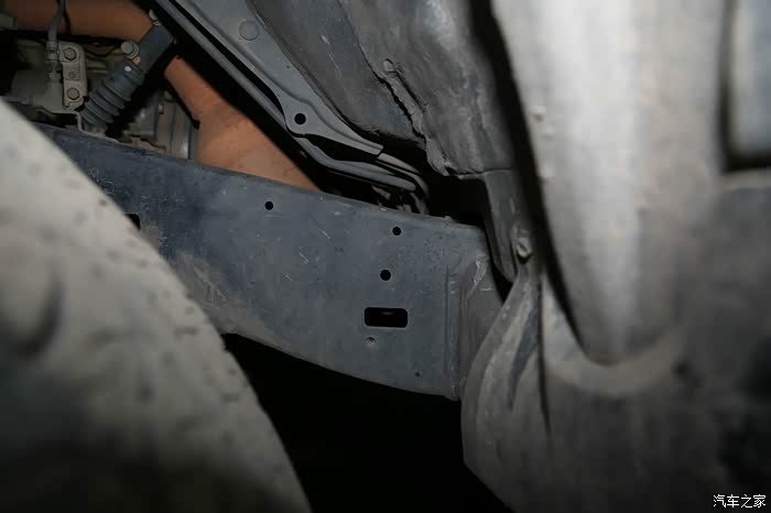

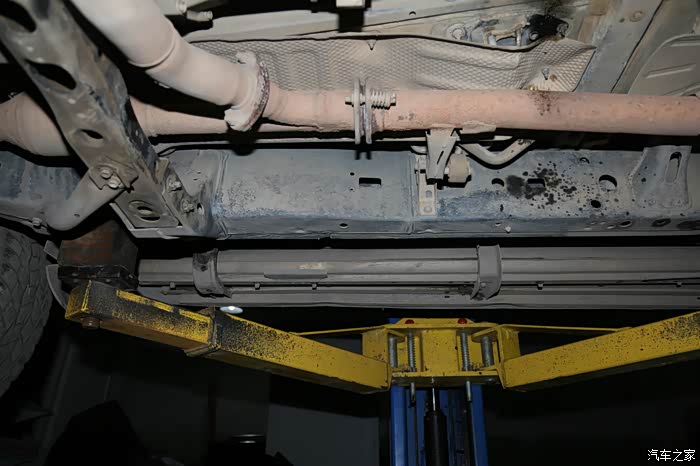

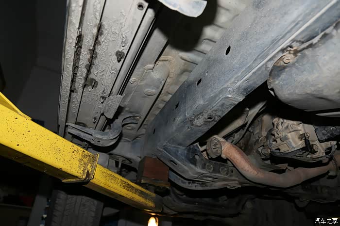

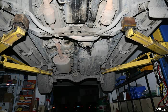

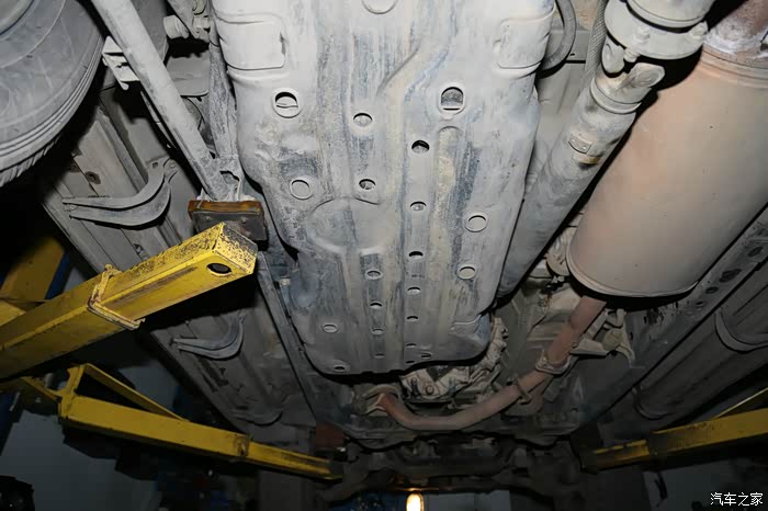

后部大梁完整

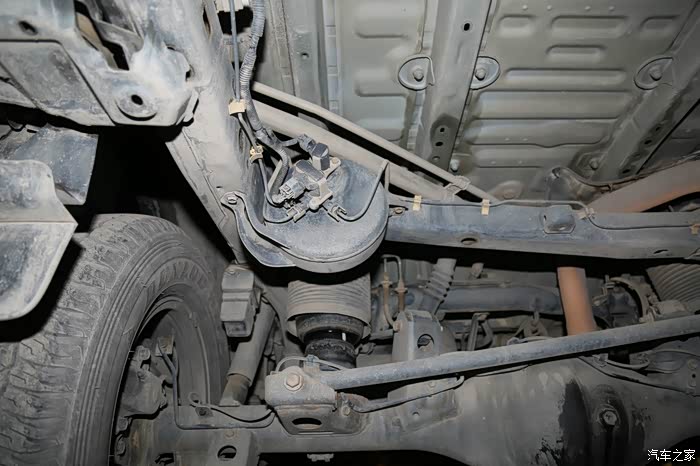

清楚的看见空气弹簧

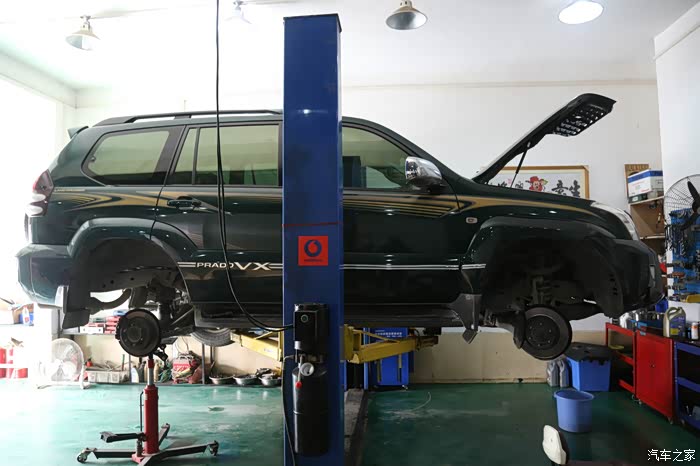

车壳底板非常漂亮

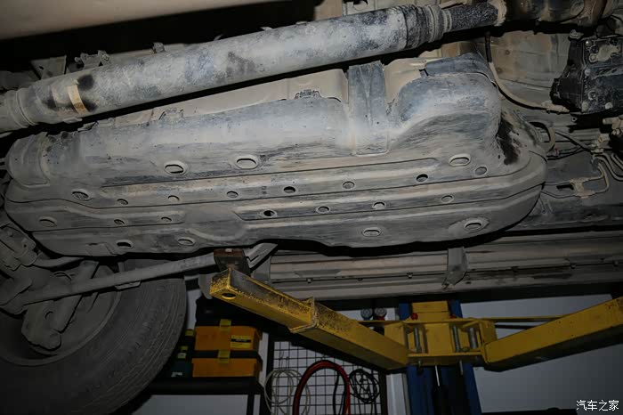

油箱护板没有明显的凹凸不平,说明好路走的多

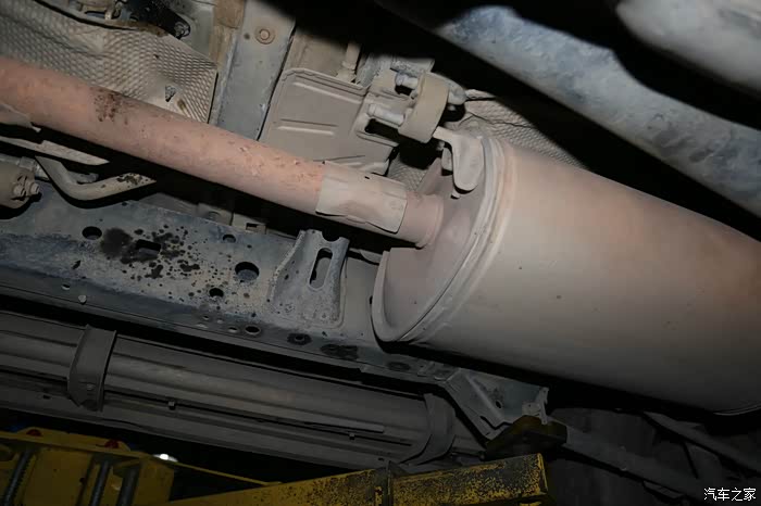

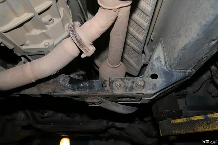

排气管没有一点黄泥巴结焦,也没有任何凹凸

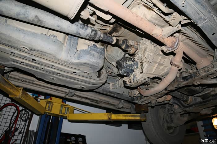

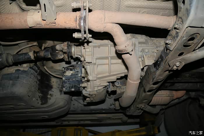

分动箱干净,分动箱下面的小护板也完整
更换分动箱油
前差速器油 全部使用日本最高等级GL-5

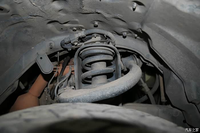

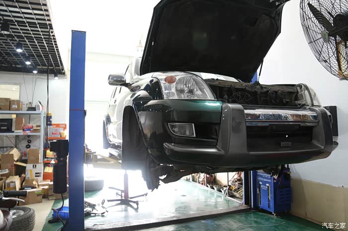

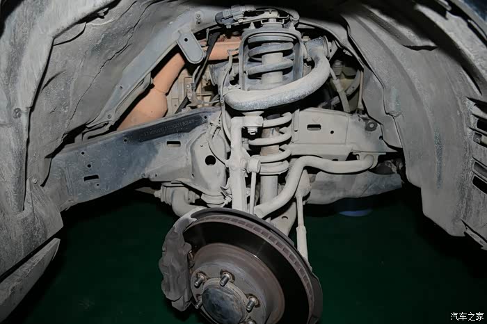

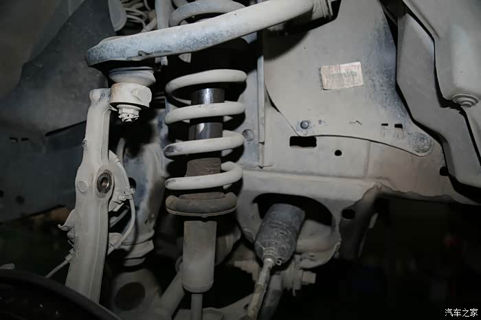

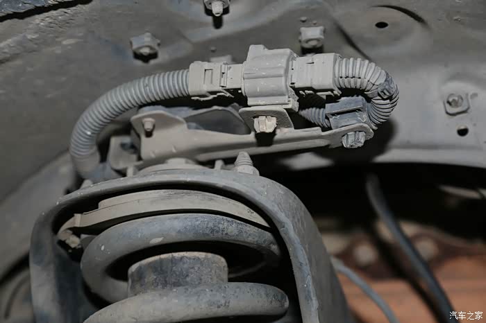

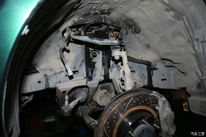

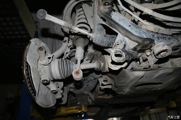

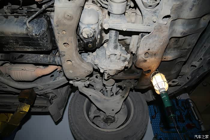

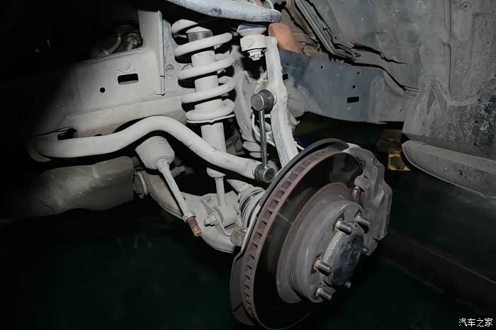

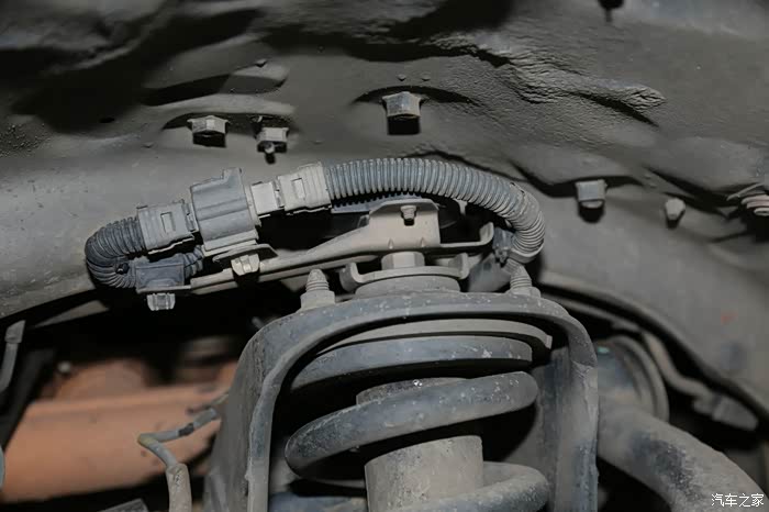

检查悬架系统,最新款的LC200和LX570前面改良了下摆臂和平衡杆的位置,由于车身更宽,大梁也更宽一些,抗扭转能力巡洋舰明显更强大,另外排气管和油箱的位置和霸道是反过来,可以更容易布置V8发动机的排气,和双油箱,又同时满足底挂备胎,巡洋舰LC200吸取了这一代独立悬挂设计的整体结构,并强化,成为真正的霸主,但是维修方法LC120基本一致,可见LC120底盘确实是超前设计。
基本上全部原装的,半轴,下肢臂,都是原厂的
巨大的动力总成
原装下护板

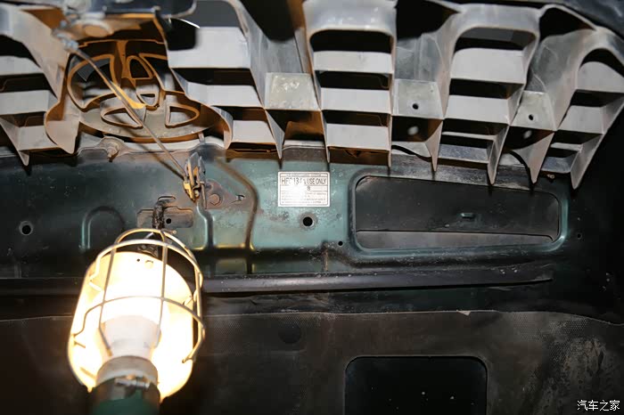

原装冷凝器,一点变现都没有

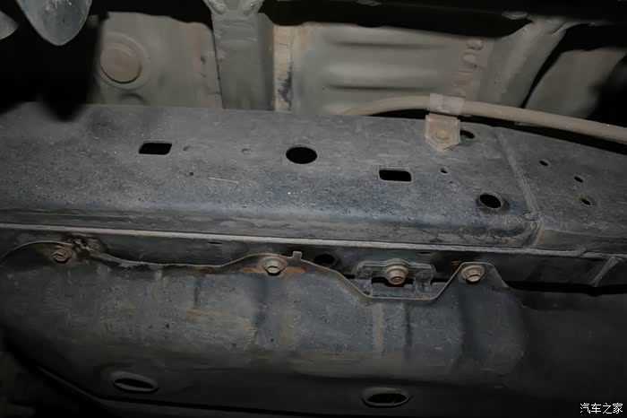

前梁头具有缓冲作用,撞击以后可以溃缩,可以单独更换,可以看出没有动过
检查全车刹车管线,保证刹车系统安全
电子避震器
内衬板完整
大梁防尘套缺少 会有污垢遇到高温的排气芭蕉,也会在越野的时候有水草进入皮带
全部配齐,恢复如初

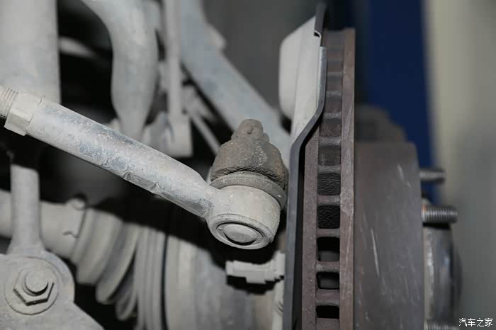

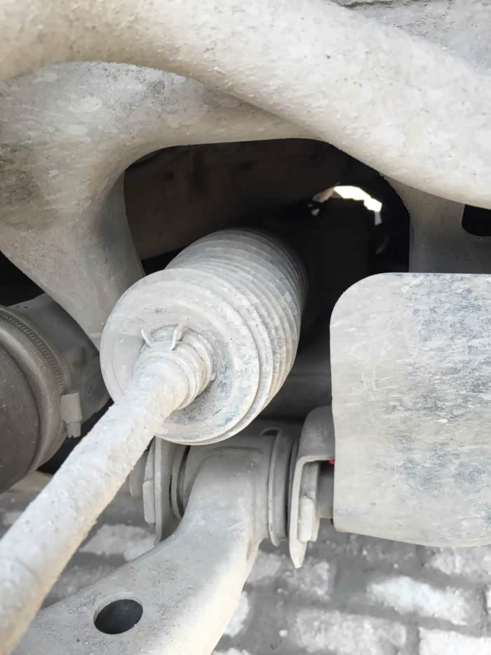

检查方向柱,在方向柱磨损可控范围内,更换方向机拉杆球头可以恢复紧凑的方向感
伴随着充分燃烧连眼睛都看不见的白眼,动力总成和传动系统全面手工

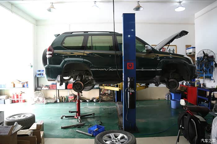

下面进入悬挂系统,一台好的越野车必须走烂路,如履平地!

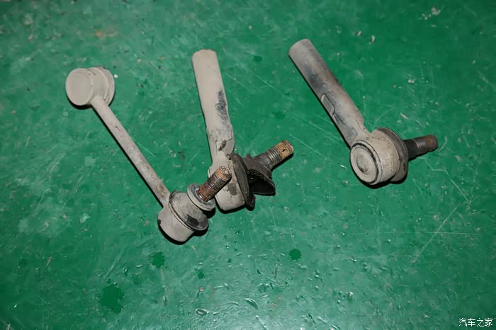

各球头关键部位没有锤痕,换过球头的车友都应该见过修理工用撬杠和锤子敲打,该车没有明显的痕迹,要么就是没换,要么就是和我一样的使用工具。

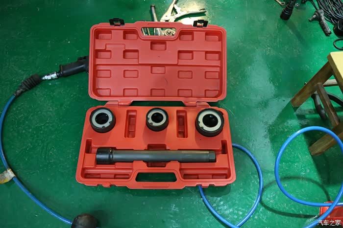

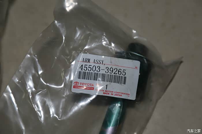

更换方向机内拉杆
使用专用工具拆卸,保证不损伤其他部件,顺利快速有效的拆装
和欧美技师试比高,只要有工具有配件我***都不***他们
方向系统检修完毕

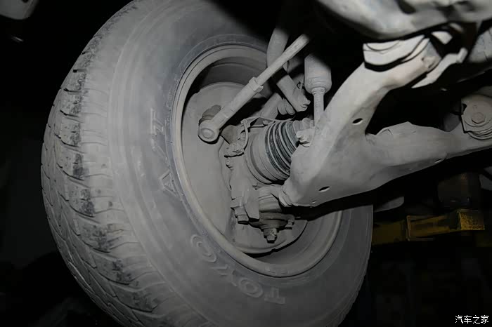

对于一台好越野车来说,除了拥有大梁以为,必须要有好的避震效果,和紧凑的驾驶感受

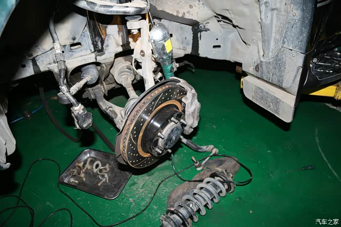

上面的图片可以很清楚的看见避震器漏,球头破损,直接一步到位

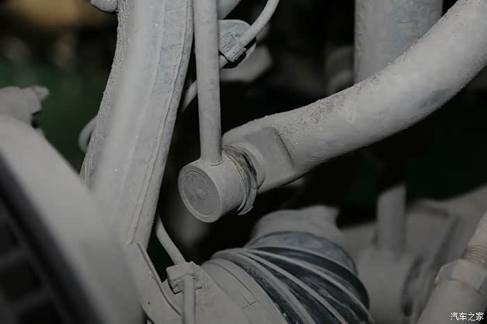

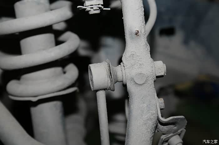

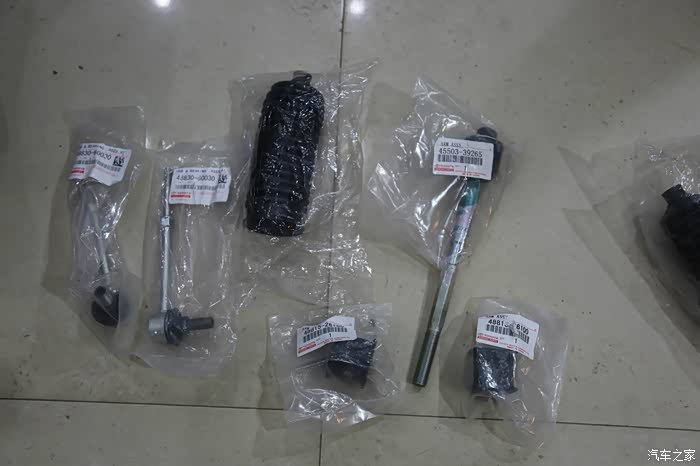

更换平衡杆胶套以及平衡杆连接杆
更换高速盘
拆卸避震器总成

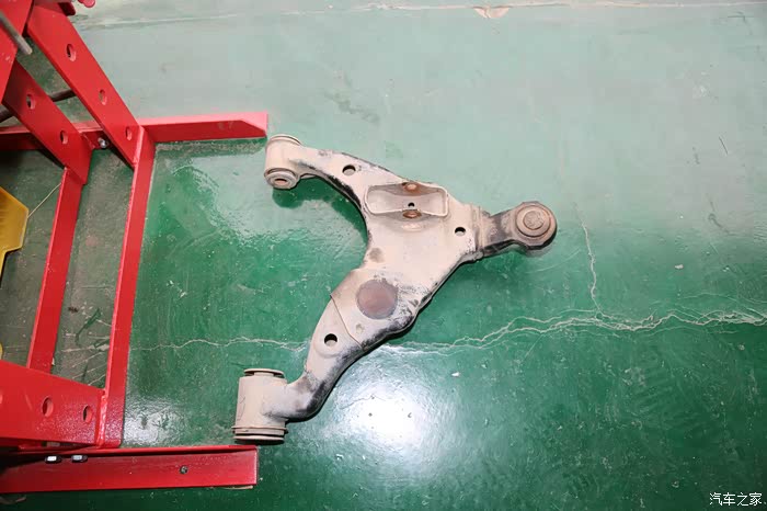

拆卸控制臂检查控制臂的胶套和悬挂球头,右前摆臂明显老化球头矿量,直接更换
左前摆臂胶套完整,球头紧凑,保留,该保留就保留,该扔的直接甩,这点小钱舍不得花,就别玩车了,跟买台新车比,花费差十万八千里。
组装完毕,清洗以前的污垢,由于1GR顶置机油格,每次换机滤的时候都会有机油留下,造成下面比较多的油泥,冲洗干净,安装下护板
右腿
左腿
整个悬架系统,全部搞定,就是颠的飞起来,也感觉到紧凑,可以说和新车开起来一个鸟样!只要大梁没有变形过,它永远能恢复!即使买新车,开几年一样也要这么搞一把,哪里有开不坏的东西呢?

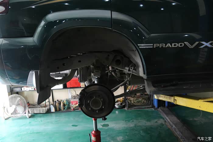

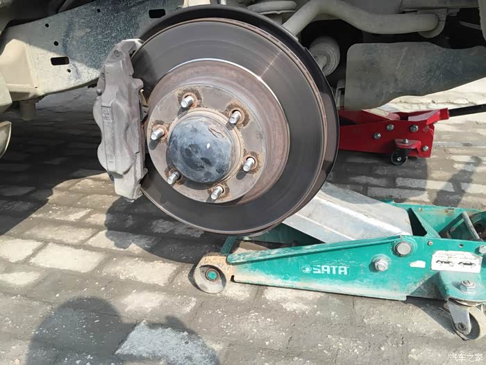

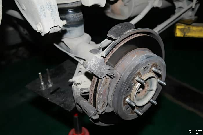

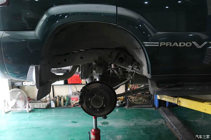

后轮换上刹车片,调整手刹间隙,后面很简单,几根撑杆检查一下,修微面的师傅也随便动它。
刹车系统清洗剂
更换刹车油,全新刹车片,
保养刹车固定螺栓,螺栓需要润滑,如果磨损卡钳会上下跳动,引起噪音
顶级刹车保养品
专用润滑油

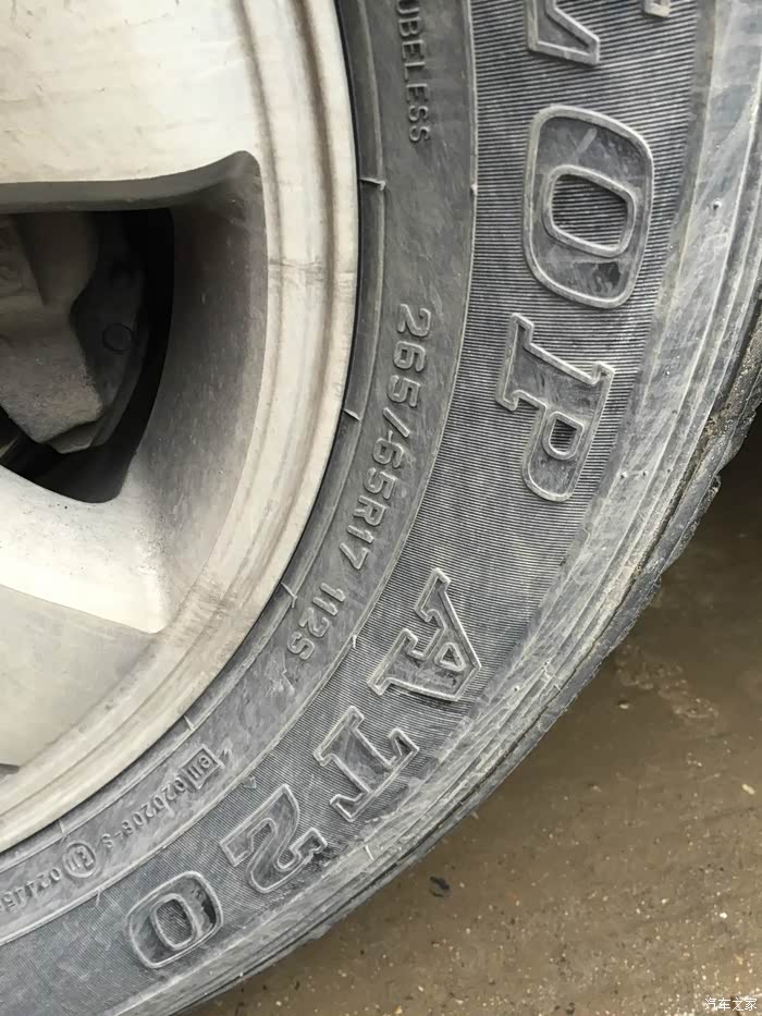

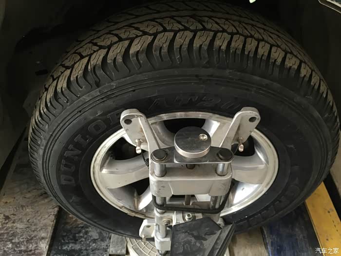

更换全新轮胎 定位

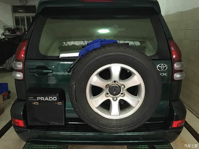

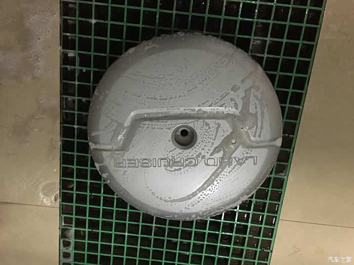

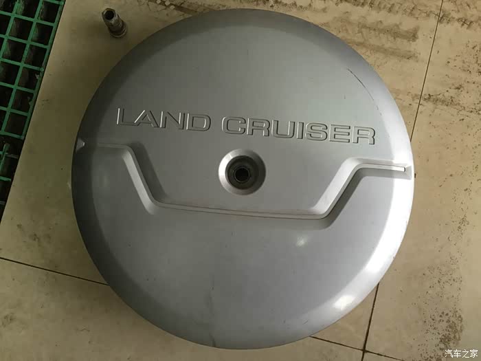

清洗备胎,以及备胎罩

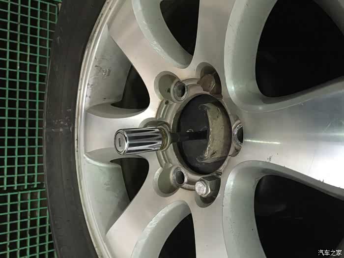

原厂防盗螺丝
清洗雪山图,底盘完工。

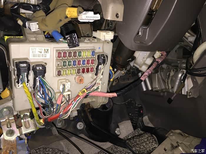

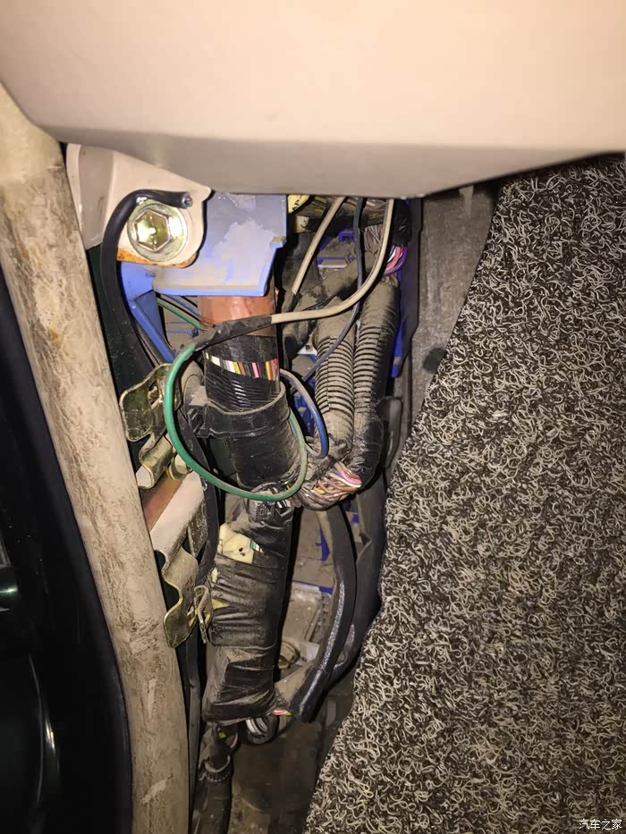

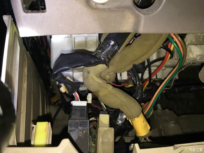

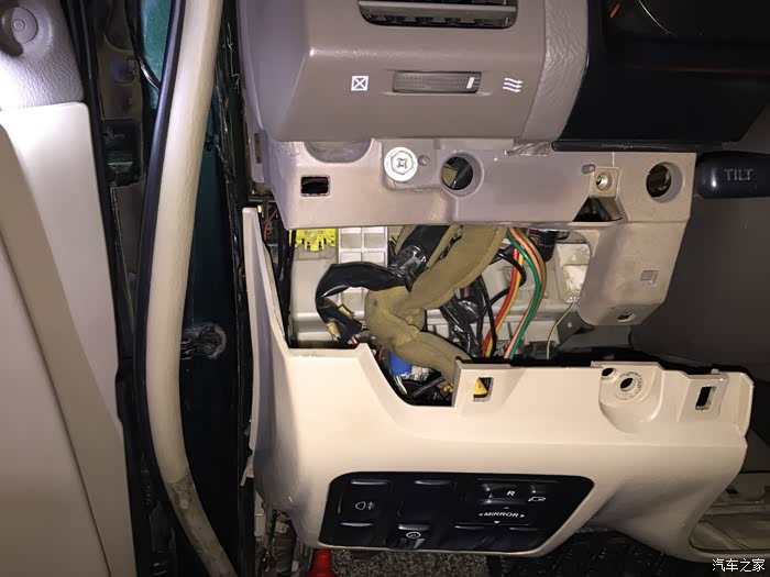

清理加装的一切设备,规整线路,包扎老化破损线束

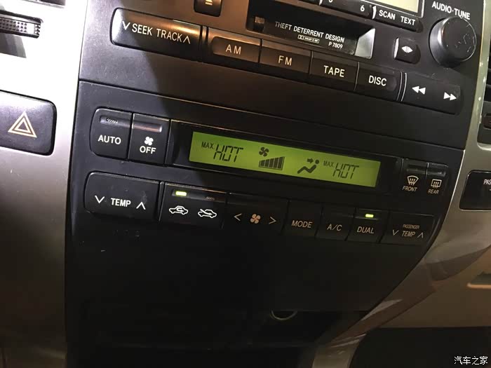

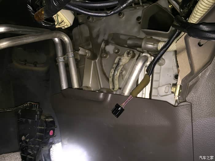

清洗风道,检修空调暖风系统工作不良,要保证去东北,去新疆,去内蒙也不害怕冷
拆卸空调挡板伺服电机,涂抹润滑脂,保护挡板

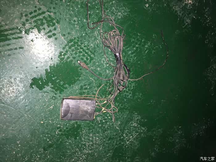

拆卸加装的防盗器

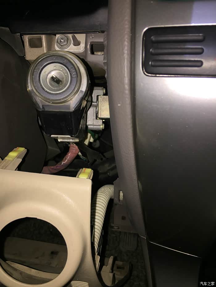

检查点火锁
两把原厂钥匙

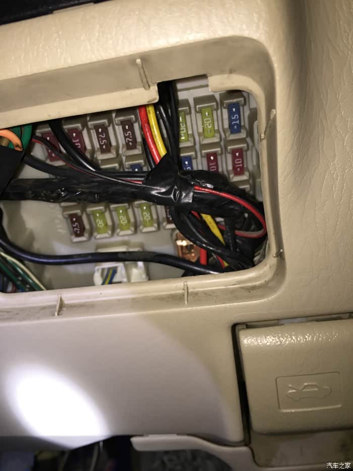

规整保险盒
清洗出风口
配齐缺少的卡扣和螺丝
恢复线束出厂状态,我还没看资料,我看看颜色就八九不离十
更换老化的全车密封条
保险盒除尘
吸尘,清洗

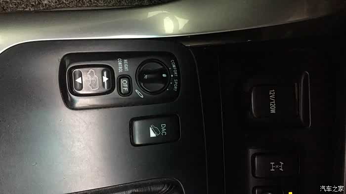

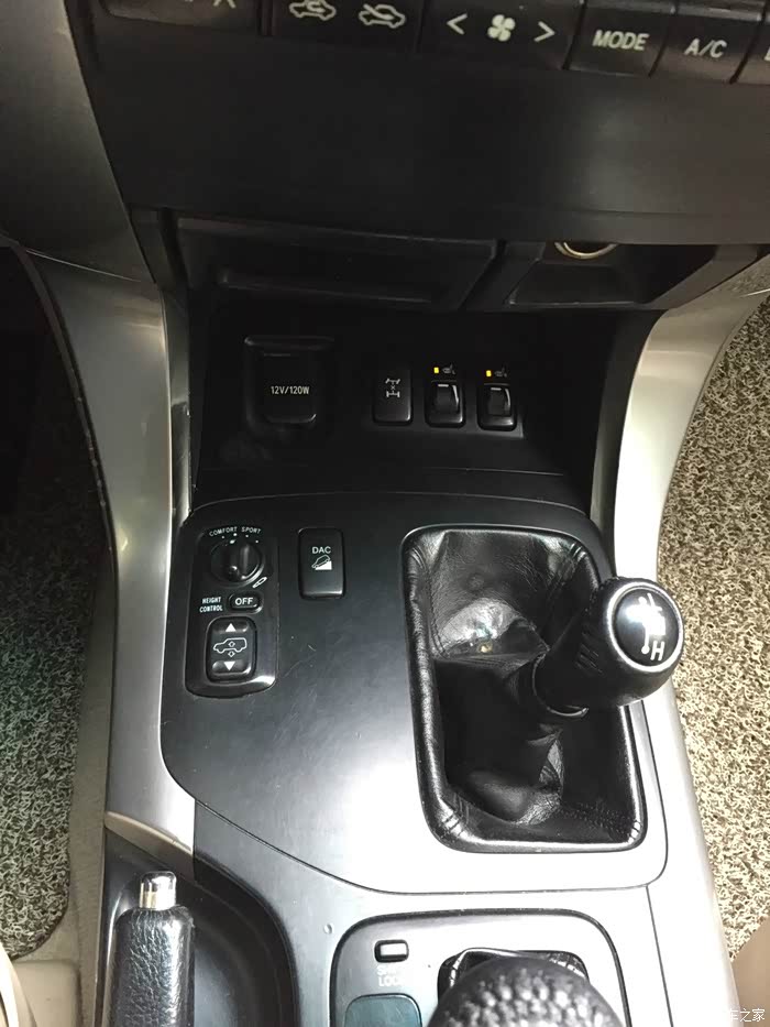

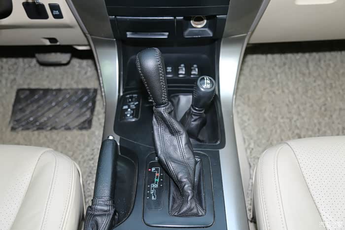

恢复排挡杆,全时四驱,高低可调,陡坡缓降

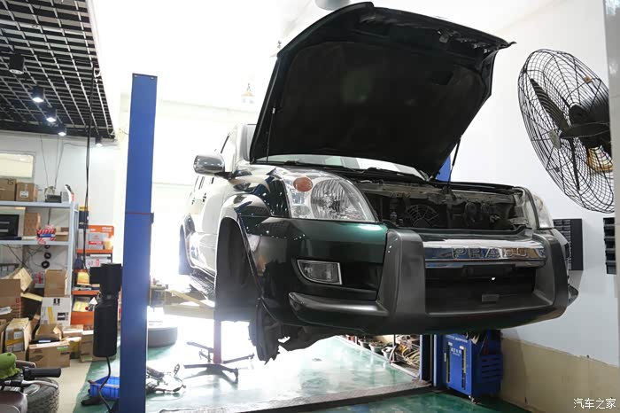

下面进入内饰环节

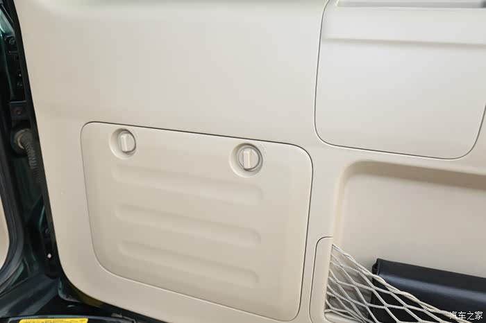

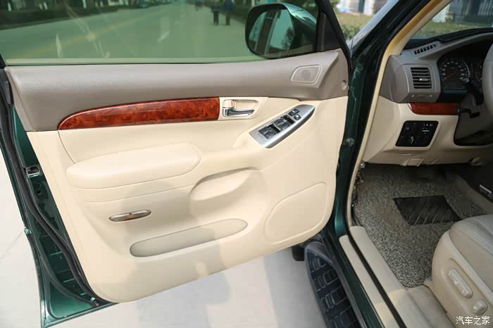

清洗所有的装饰板,缺少的装饰盖,订货原厂补上

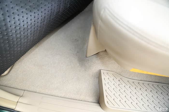

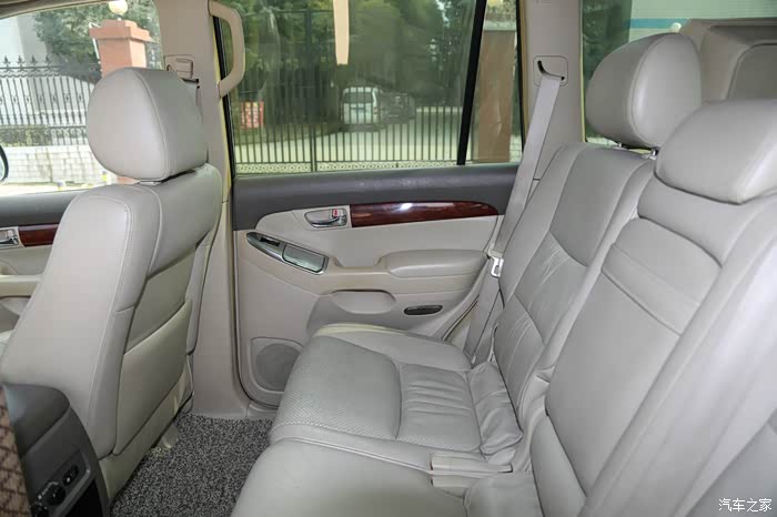

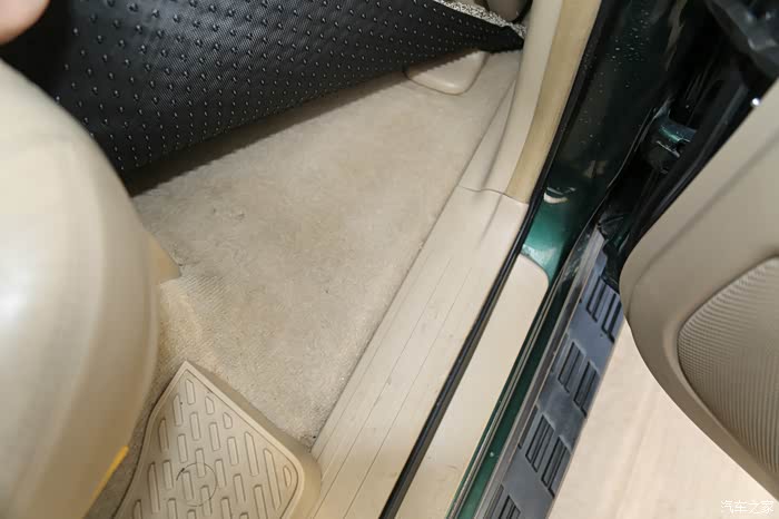

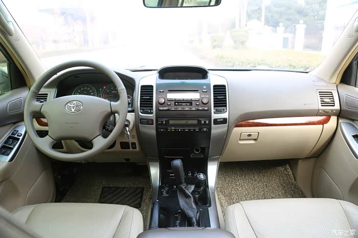

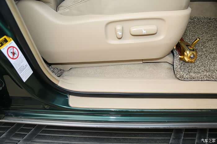

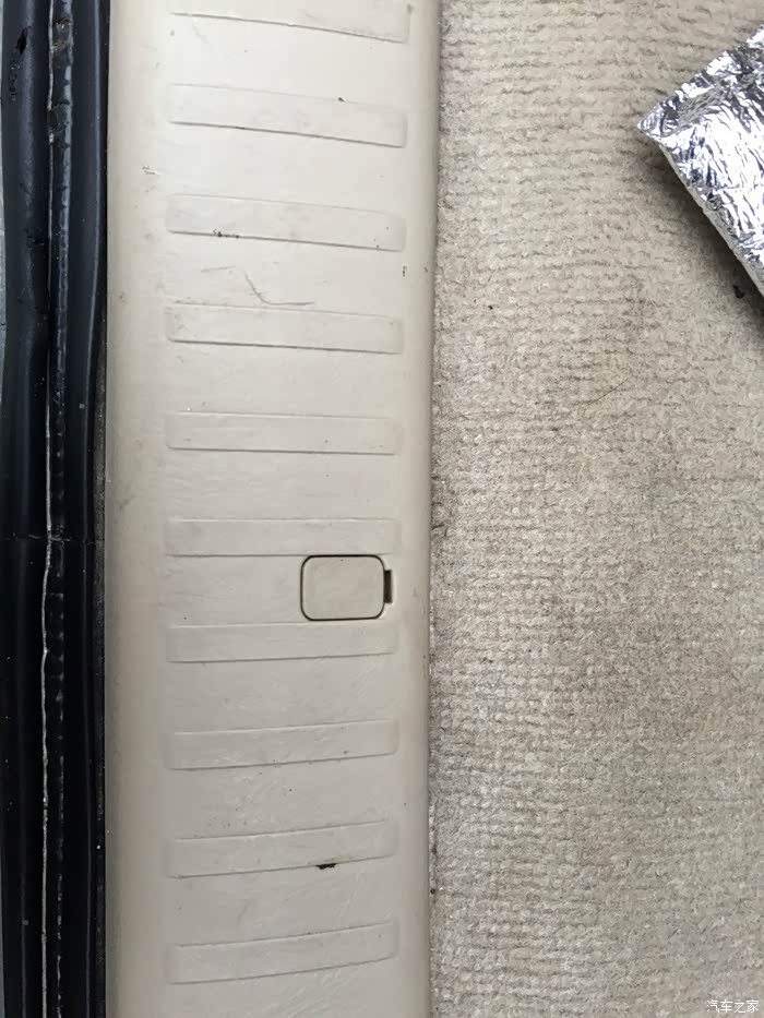

原厂地毯 确实是领导座的看来

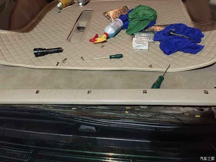

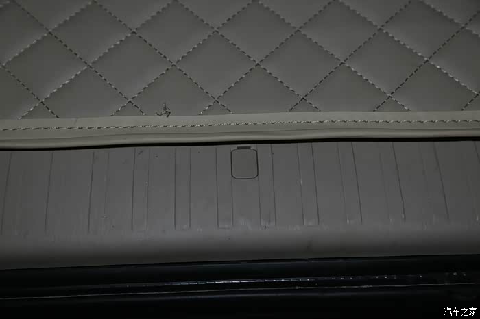

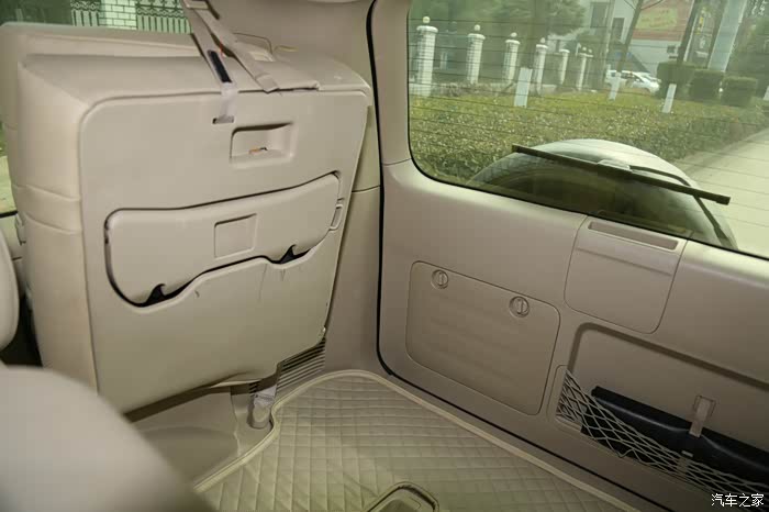

后备箱装饰板无任何划伤,如果有,说明经常拉工具

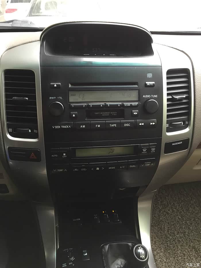

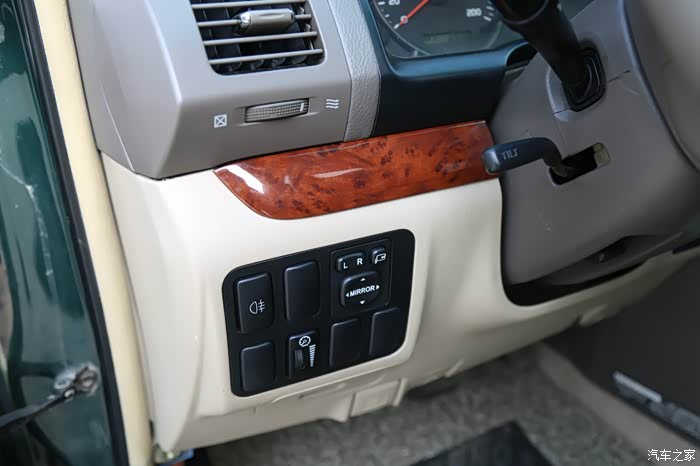

我最喜欢原装主机,狗屁国产导航,我从来不装

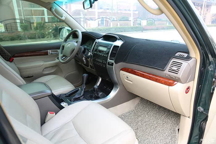

越野车没有两根杆子全废物
座椅加热

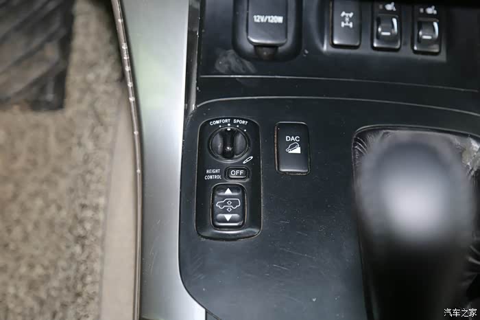

陡坡缓降 高低软硬调节 一应俱全
电子罗盘

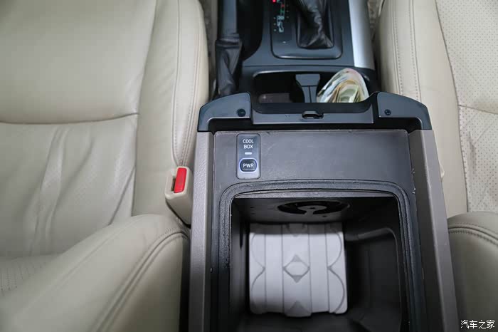

冰箱是必须的

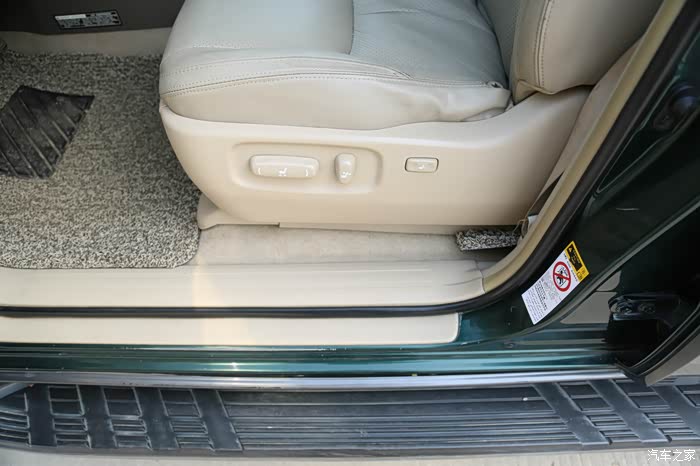

主副驾驶电动座椅
内装部分结束,进入外观环节。

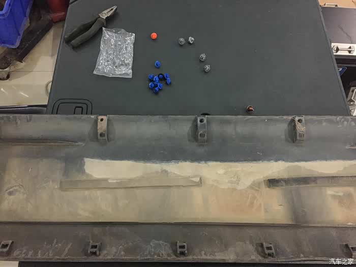

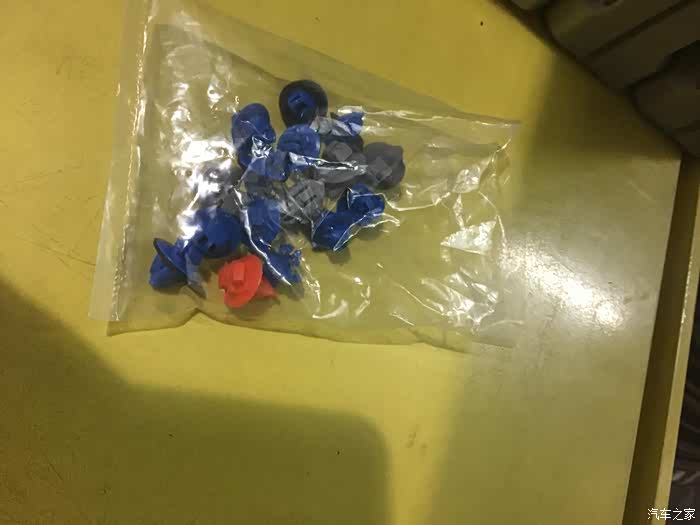

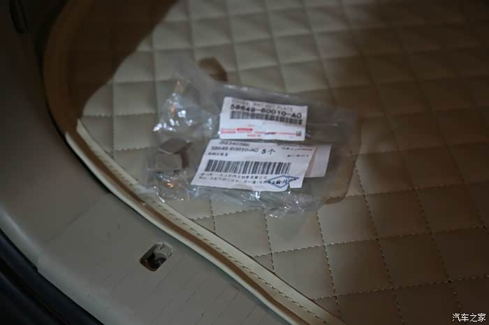

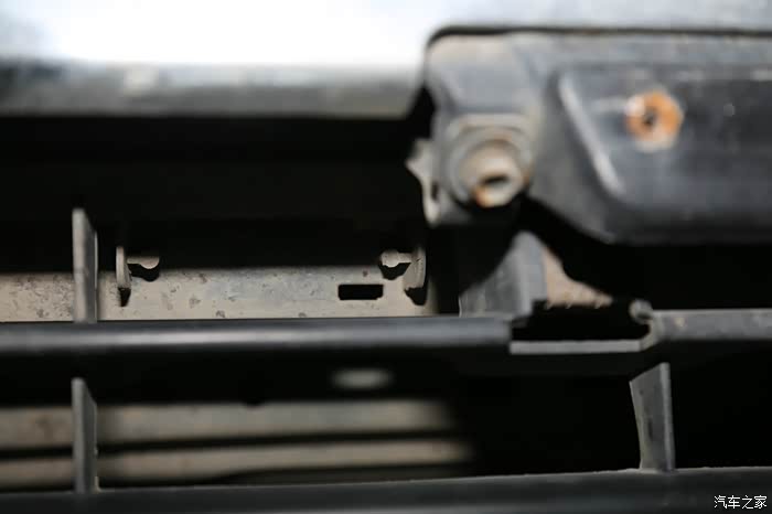

外部包围的卡子配齐
拆卸全车外包围
配齐所有卡子,恢复外部的包围服帖,每个卡子的颜色都有讲究,各自在不同的位置

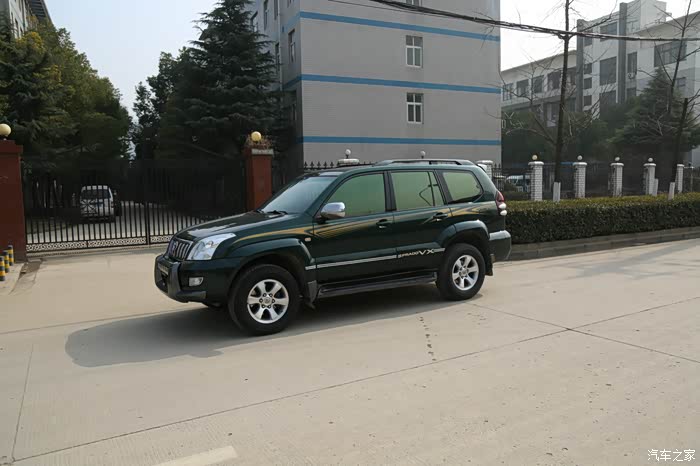

霸道LC120依旧强大,它的外形比新款好看,发动机皮实可靠,它太经典了,它的地盘是基于LC90升级而来,改善了LC90地盘的软肋,比如方向机容易损坏,车身太瘦稳定性不佳强化而来,并且毫不忌讳的说,它在诞生的时候是当世无敌的,完全超越了98年设计的LC100地盘,LC100的周期很长,从1998年一直生产到了2007年,但是其实从2003 VX出来以后,无论加速还是舒适性,还是先进的控制系统和地盘升降,无论是大梁的宽度,还是前悬挂的设计,都超越了LC100。
LC100的地盘采用扭力杆的结构,在2007年LC200诞生以后,这种结构被废弃,新车型直接将LC120的底盘设计沿用到了旗舰车型LC200上面,可以证明它的设计优良满足了旗舰产品的需求。
目前在售的LC200,LC150的地盘都是基于LC120的地盘而来。
你就是100多万的5700,说难听的地盘都一个鸟样,所以我说了,我对它的评价很高,空前之高,再配合单VVTI的黑头1GR发动机,简直就是到位!
