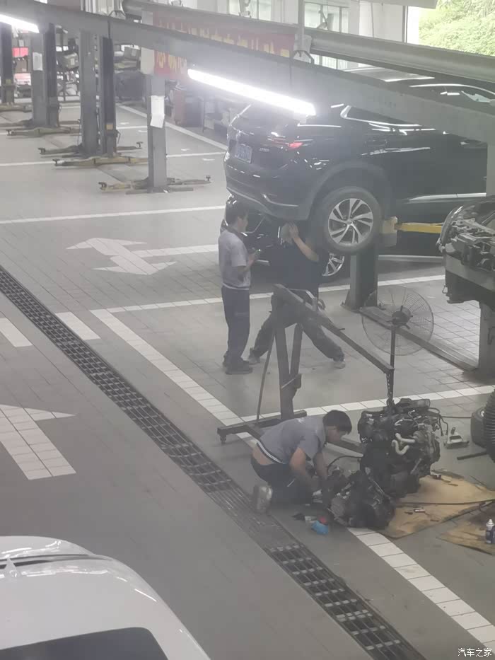

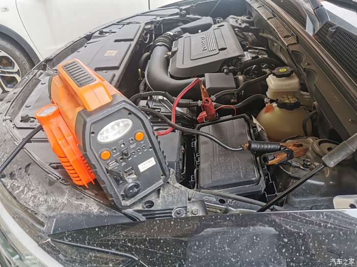

21年底提的2022款1.5t昂科威s 8150公里。提前一天4s店预约了,准备今天中午去4s做二保。到停车场突然启动不了发动机,挂不了档。刚开始以为是电瓶亏电,后来发现电瓶有电,中控屏也是亮的,看到电池显示12.1v是正常状态,可以控制车窗。打了很多次火,依然启动不了,中控屏显示维护保养变速箱,发动机故障灯已亮。最后联系别克售后然后叫保险公司来拖车,由于停车场车多,位置小,很难把车拖出来,最后花了两个多小时废了九牛二虎之力才和救援师傅把车拖上拖车。到4s店检查说是燃油泵电动控制模块坏了!我这车才8150公里,属于第一批次车,21年底买的。怎么就突然燃油泵模块坏了?这质量太差了!到4s店期间问过师傅他说有很多车出现过这问题,车友们你们要小心了!

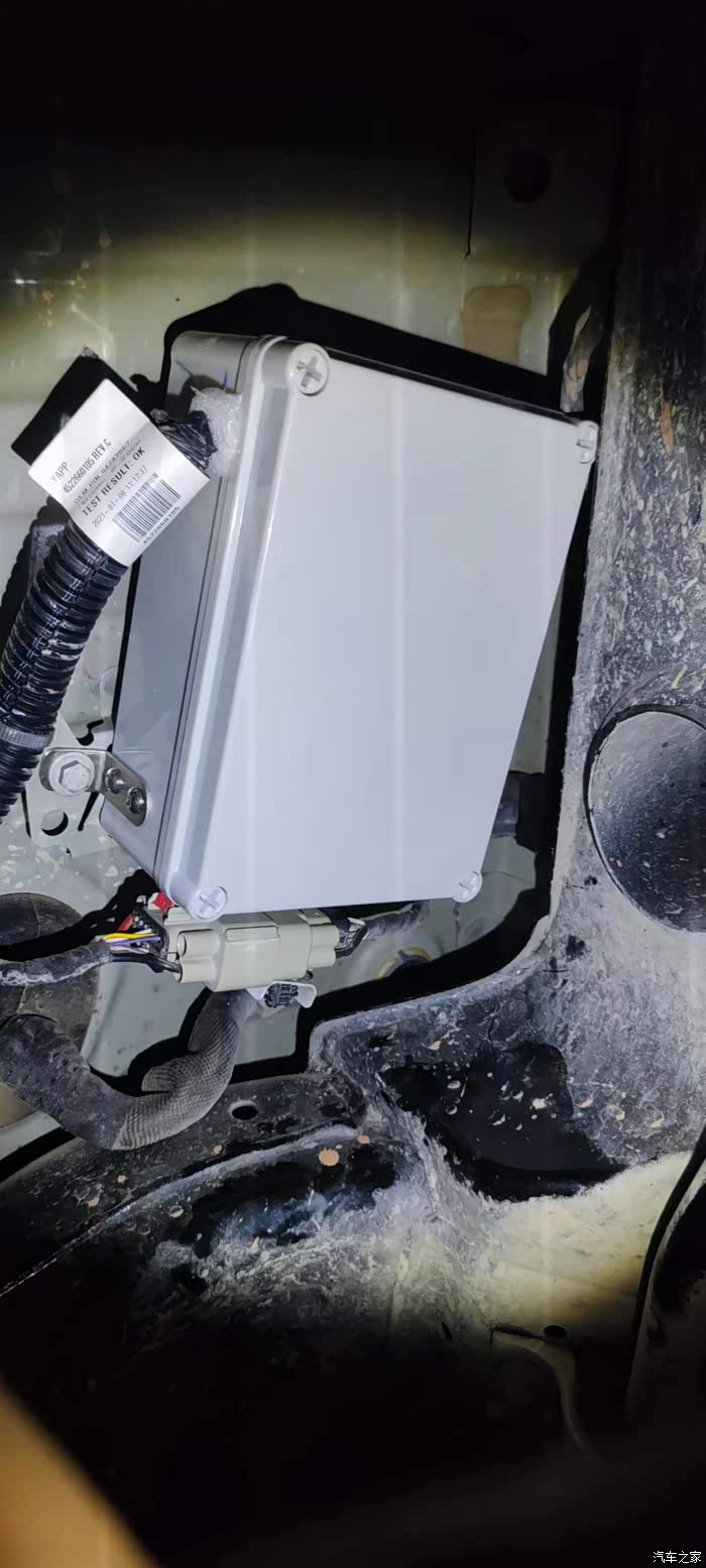

这是坏了的燃油泵控制模块,在后轮中间底下位置
这是新的
