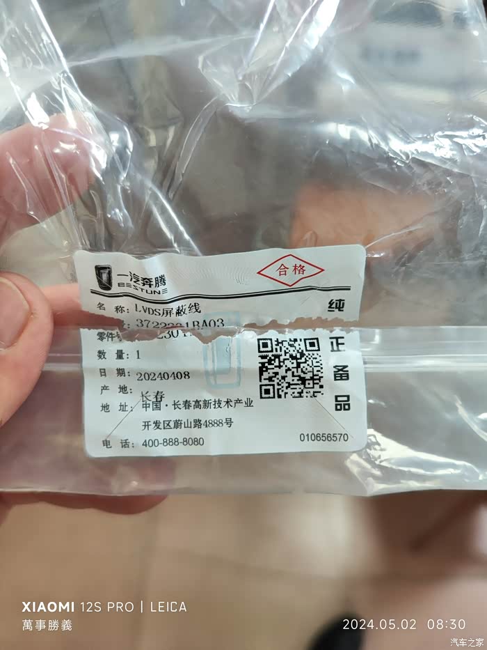

到店师傅直接取出了尾号BA03号屏蔽找,没等我看就已经拆开包装进行处理了。

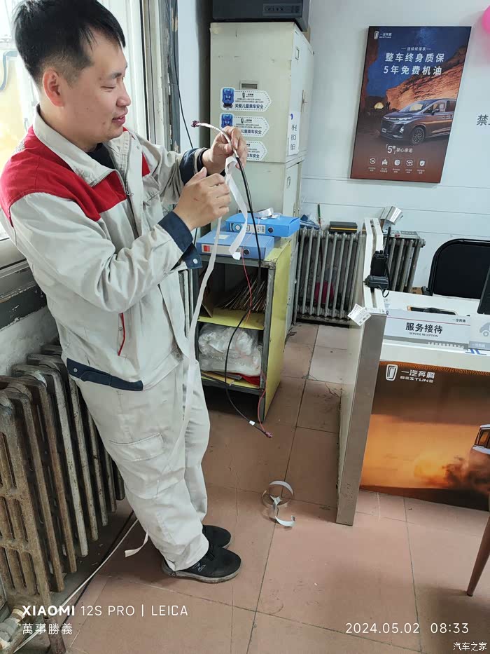

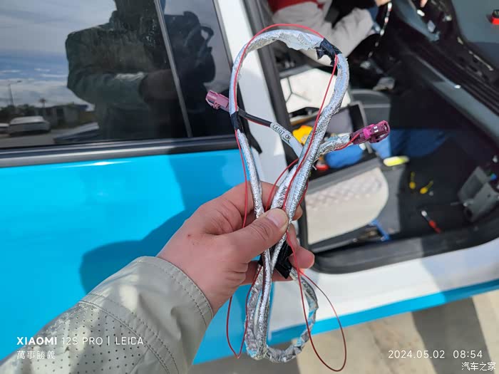

师傅在细致的用类似于锡纸的绝缘带缠绕着屏蔽线,这样的处理是为了取得更好的屏蔽效果,屏蔽线生产日期2023年4月8日,还没满月呢!

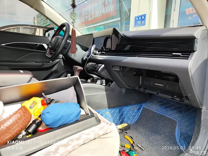

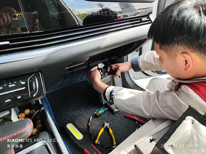

      更换屏蔽线需要拆下副驾驶手套箱,副驾驶前方前装饰面板和车机大屏,然后将屏蔽线从仪表台内部穿过连接主机完成更换安装过程。

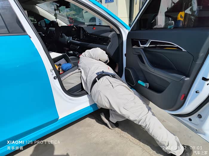

师傅干活很麻利,手套箱已经取下,取下时师傅发现手套箱两侧开关不是很灵活,直接告诉我去找售后更换,我说能用,并不常用,最多多按两下就好了,师傅仍坚持要更换,后续会发更换手套箱作业。

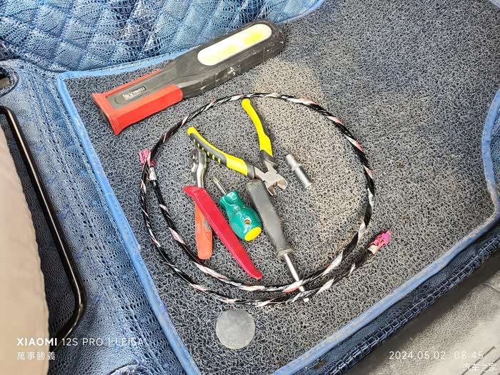

更换过程稍显麻烦,但需要工具很简单,图中为所需全部配件工具,经过师傅再次缠绕处理的屏蔽线,照明灯,起子,撬杆螺丝刀和钳子等工具。

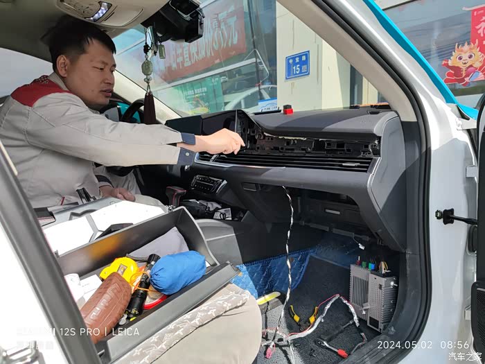

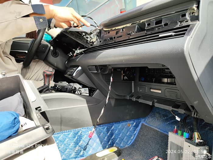

师傅从副驾手套箱后取出主机,断开三号屏蔽线。

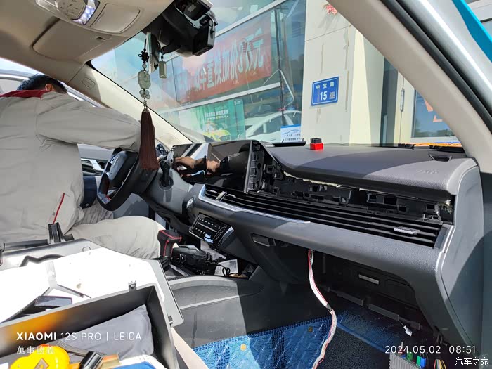

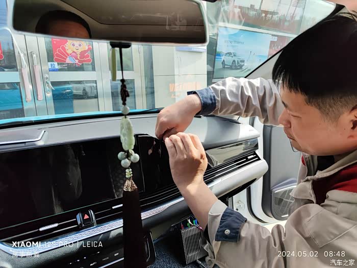

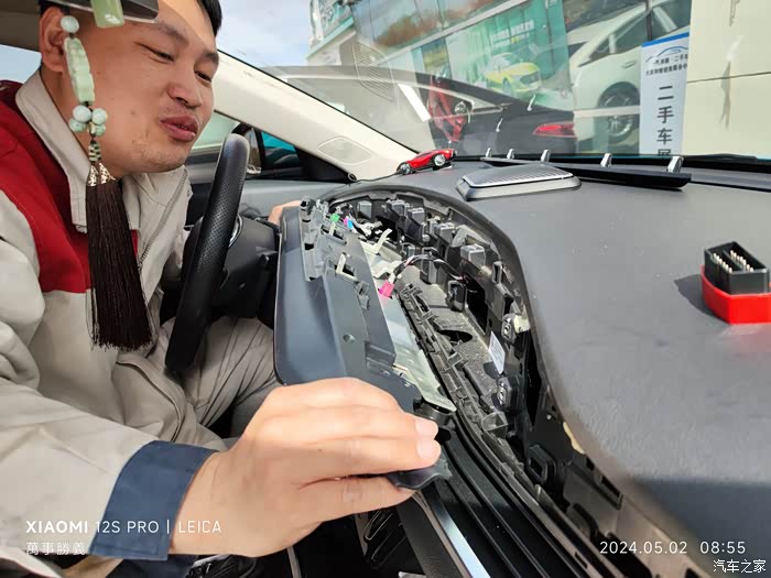

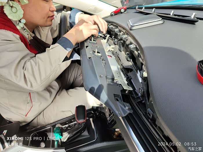

开始用撬杆取下副驾前方面板。
此处面板为卡扣安装,取下时候需要小心卡扣折断。

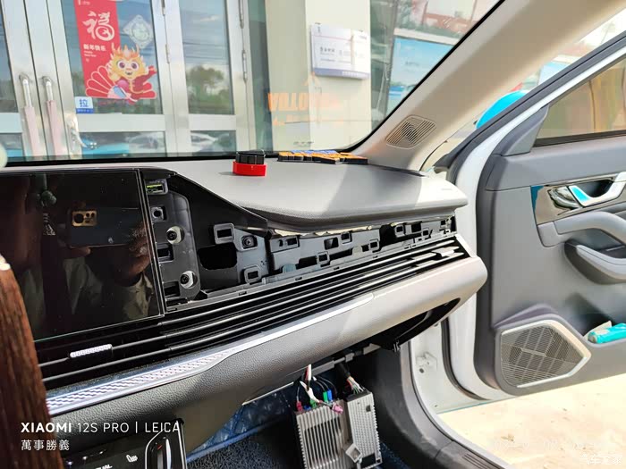

师傅开始拆卸车机大屏,图中右下方漏出的银色线就是此次需要更换的三号屏蔽线。
车机大屏打开,断开三号屏蔽线,然后安装新的三号线。

更换屏蔽线最难的操作就是从车机后方将屏蔽线穿过来,因为空间不大而且比较黑,试了几次成功穿过来了。

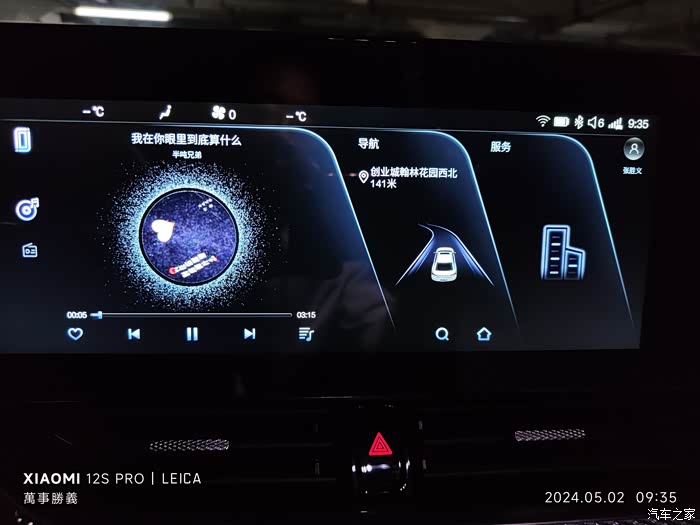

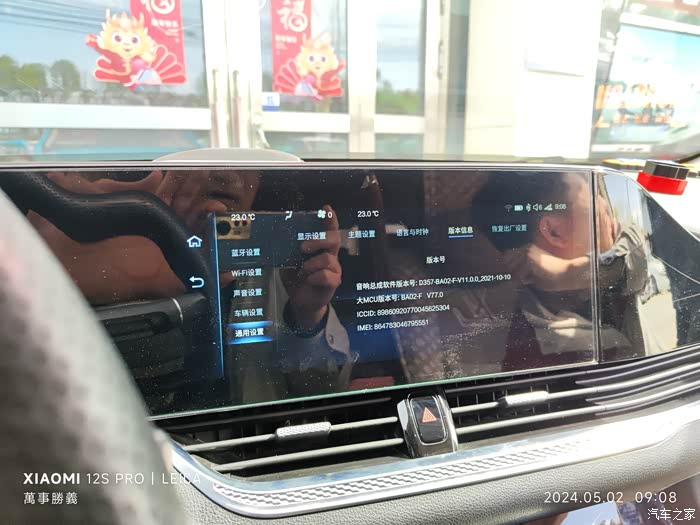

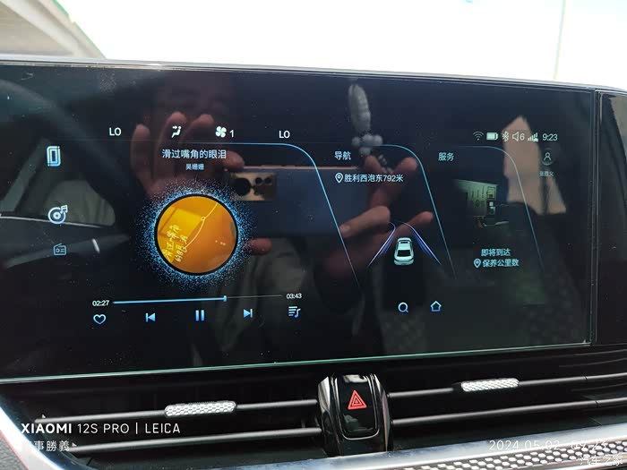

更换后师傅检查车机是否正常,此图显示车机系统版本信息。
      维修后,在返回途中为了测试车机系统是否正常,特意打开了音乐和导航功能。
维修结束后不到半小时到家,停车入围拍照记录一下,此时大屏功能一切正常。
