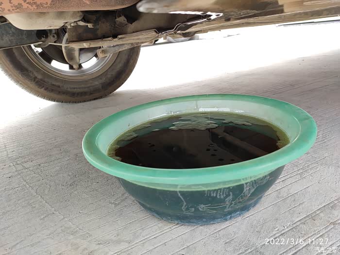

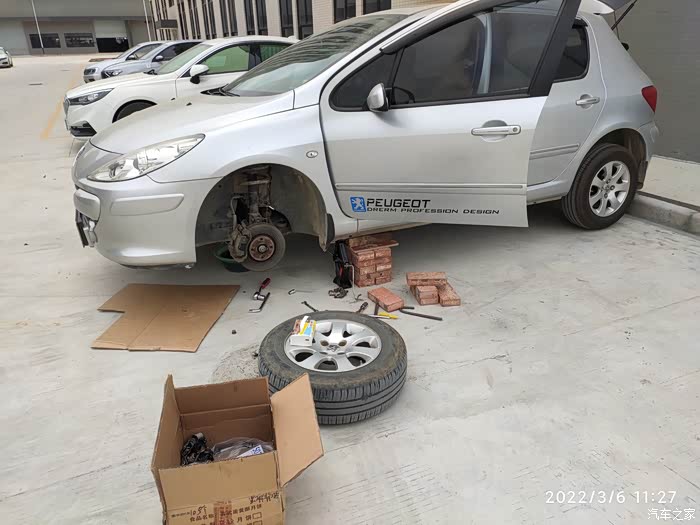

1.6手动两厢,车子在修理厂拆过几次半轴换防尘套,后来直接更换半轴,因为每次拆半轴都流出变速箱油,有时添加大车用的变速箱油,或者接流出来的油又加回去,最后一次是一个小年轻师傅从左半轴上方的大螺母处加至溢出,之后开车感觉挂挡特别卡甚至挂不进档位,又开回修理厂放了半升左右,问题依旧。为了彻底解决问题,所以决定再次换变速箱油(前年买车时换过)和排挡拉线,网购配件。周日加半天班,中午开干,自己动手尽善尽美。

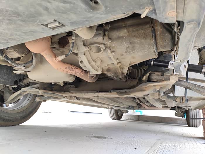

顶起来,砖头木块垫上,钻车底放油
找到放油螺母
这么多油是我所料未及的,得有五升吧(修理厂免费加的,他们不心疼油钱我还心疼车呢

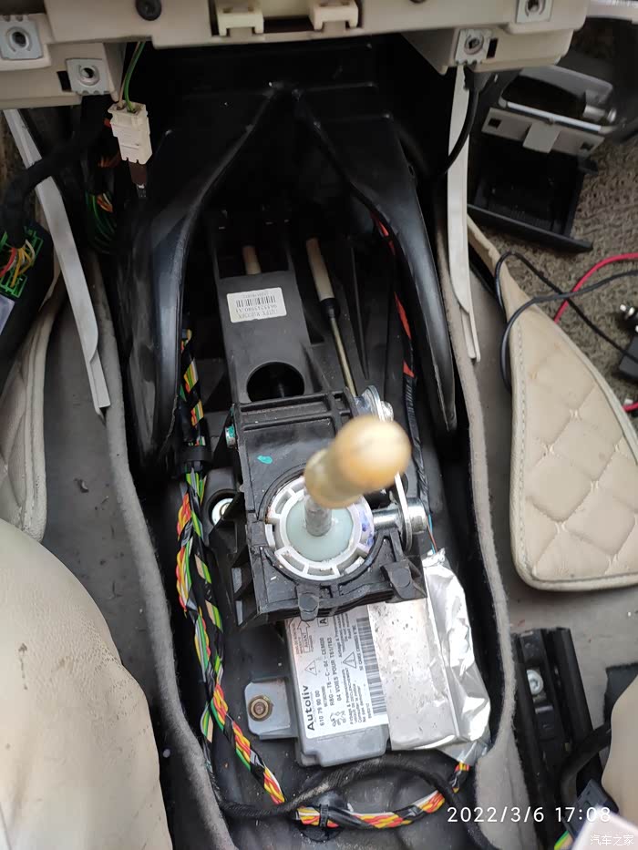

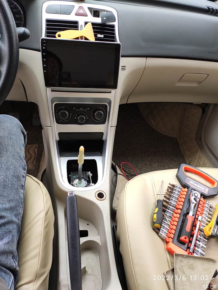

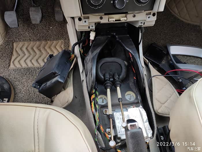

开始换排挡拉线。首先拆掉档杆头

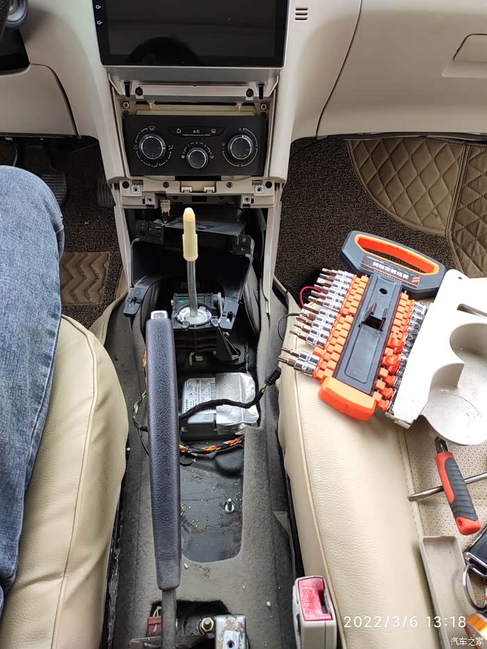

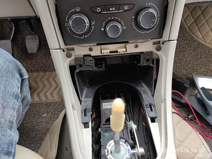

然后拆掉空调面板。因为改了安卓屏不用拆屏,原厂CD机的话不知道要不要拆。

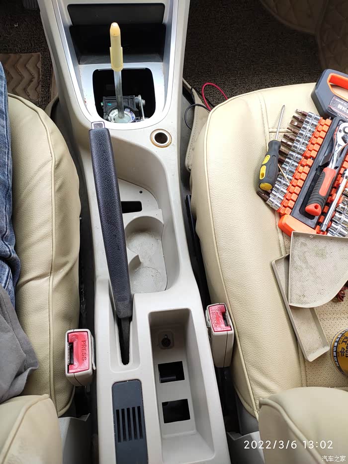

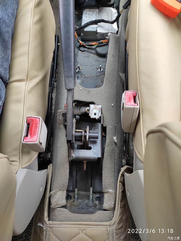

拆3颗螺丝,前两,后面一颗,就可以把手刹下面的壳子拿出来,记得先把点烟器下面的线头拔掉

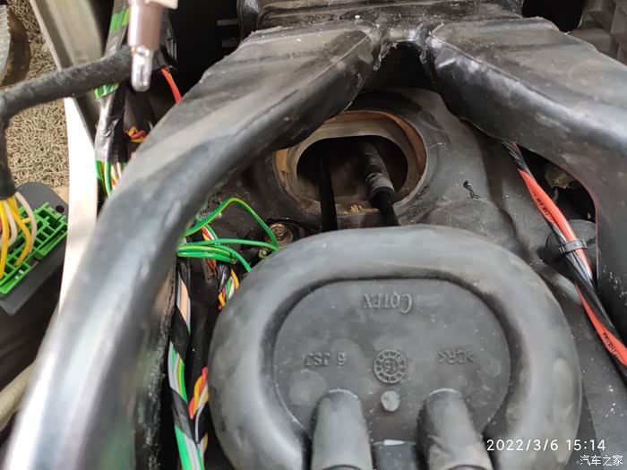

拆四颗螺母拿出档杆座,两边的“通气壳”可以拔出来一点,方便拆螺母
好脏

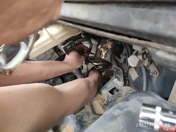

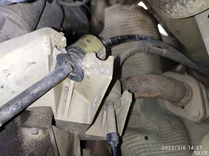

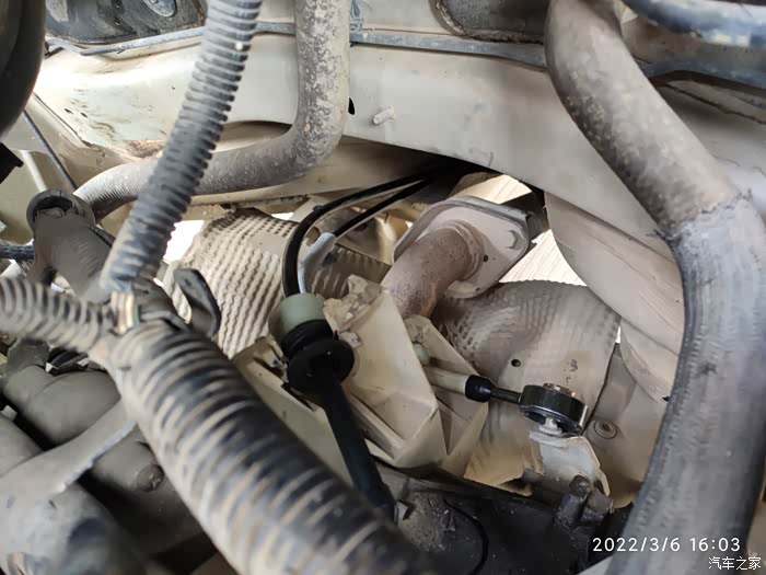

朋友来帮忙拆掉空滤盒和电瓶,就可以拆变速箱端的接头,硬拔就行
接头处,位置1
接头处,位置2
固定卡座注意有两个铁片卡住,用小螺丝刀压下去,另一手轻轻往上提,直至两个铁片都压下去再大力拉出来

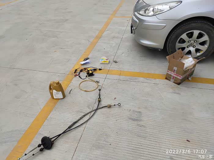

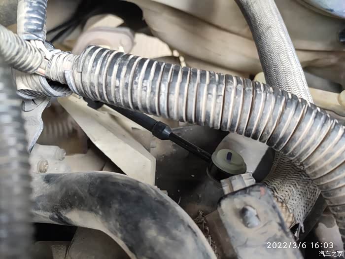

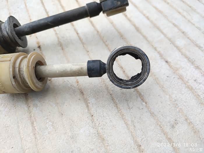

排挡拉线拉抽出来之前,把另一头用一根长绳子绑住,抽出来后再绑到新排挡拉线上再原路线装回去
抽出来了

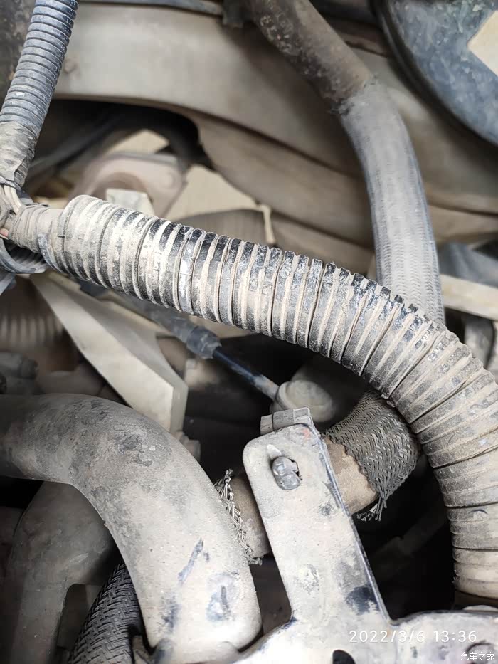

短的这条是换挡时活动得最多的,轻轻一拉就断裂了,很多裂纹是之前的,松动造成换挡卡滞
注意短的那条靠近排气管的地方,固定好防热套,防止烤坏拉线
原路装回
换完之后,换挡丝般顺滑多谢观看
