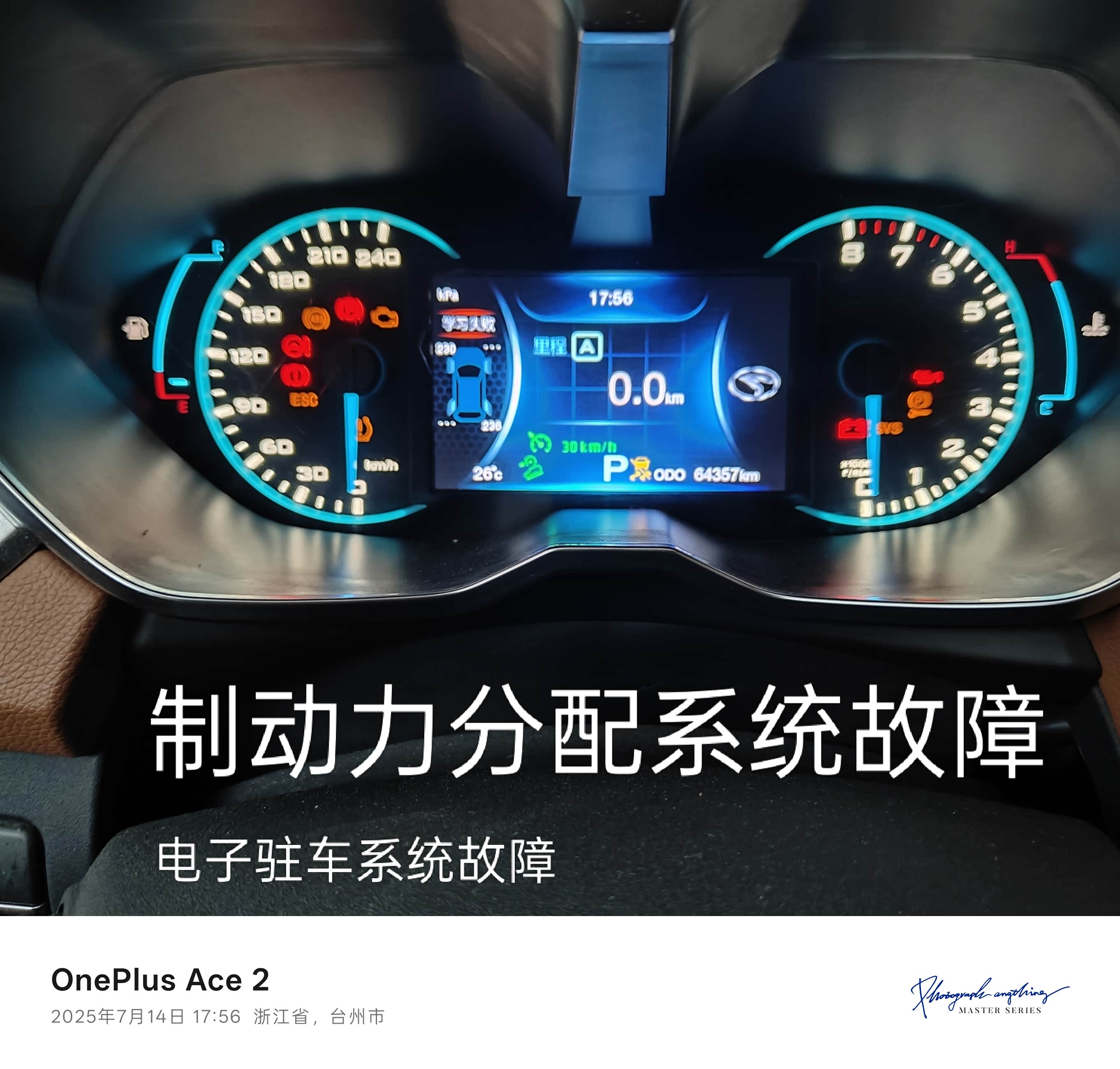

停车前都好好的,停了几天,下午想启动一下就语音报这个(制动力分配故障),没换过电瓶,公里数也没多少,还有故障灯。15年的DX7。

维修店刷一下系统看看
2025-07-14 21:49:33
电瓶没电了
山东
2025-07-15 10:14:45
电瓶的事,,没电了 换新的吧
2025-07-17 18:52:01
感谢各位解答,是电瓶没电了,装上新的问题解决。
贵州
2025-11-18 17:32:23
我的也是这样报错,还有显示电池电量低,胎压有一个显示异常,先还以为轮胎漏气,都准备去修了,自己用打气泵打了点气进去跑了几公里也没见气压降低又回来。停了一天气压也没降。头天用车也是一点异常都没有,今天就这样了。
江苏
2025-12-19 17:31:25
一我换电瓶后好了
湖北
2026-02-26 10:46:49
有可能是电瓶不行了产生的乱码,先排除一下电瓶问题。我的车子也跳出过几次,换电瓶然后清除故障码就没事了。你可以让修理厂拿他们的搭车电瓶临时替换一下你的电瓶试试,如果故障灯消失,说明是电瓶问题
