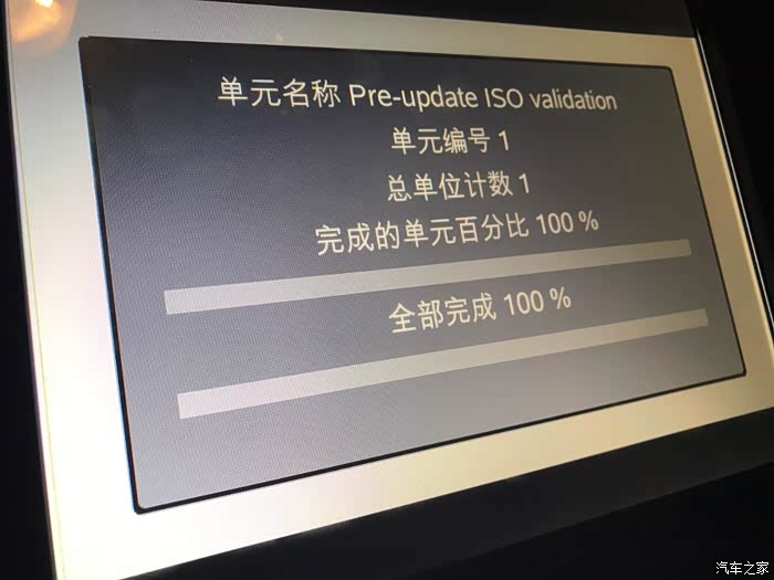

然后会提示“重设系统”,并自动黑屏-花屏等等,然后就是自动更新了。
一共10个单元的内容。大概需要8-10分钟。
全部完成之后,会提示10个单元100%,并自动重启。

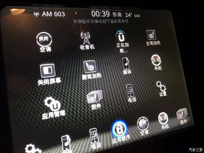

车机原来的屏幕
原版本是15.40.92,比较旧了

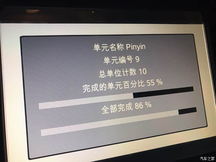

已经开始升级

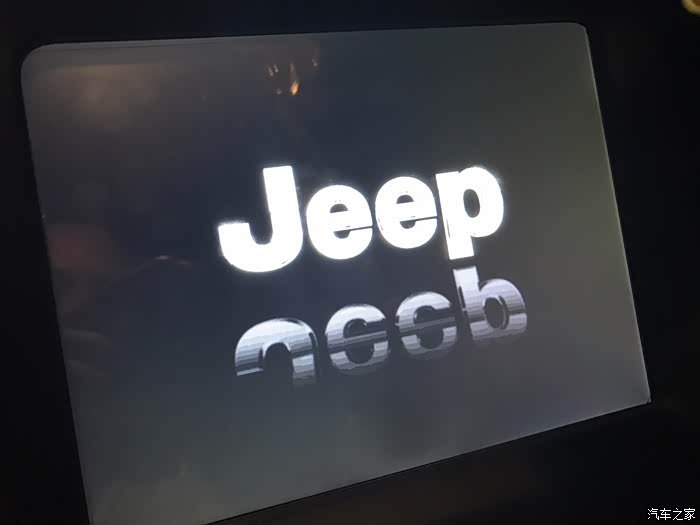

升级中的黑屏和花屏,正常的

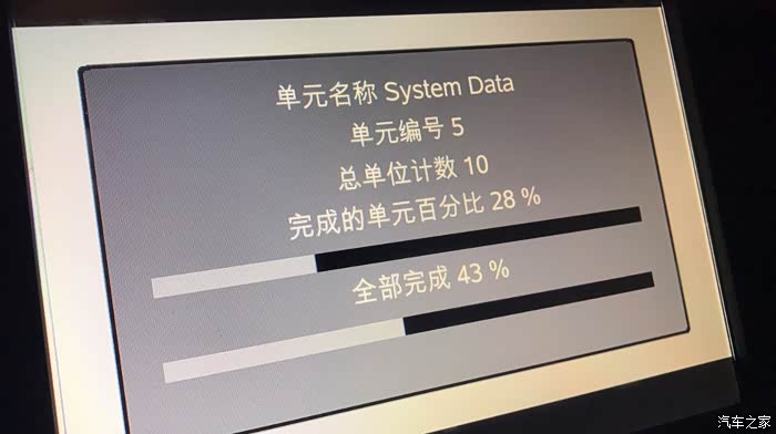

正在安装升级
正在安装升级
正在安装升级
正在安装升级
正在安装升级

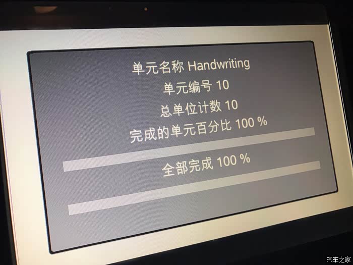

安装升级全部完成,共10个单元

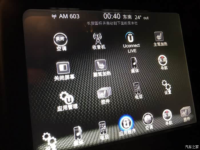

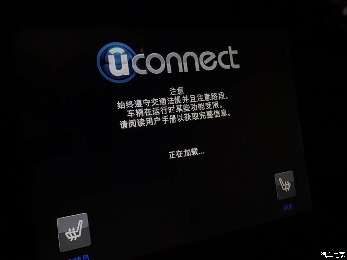

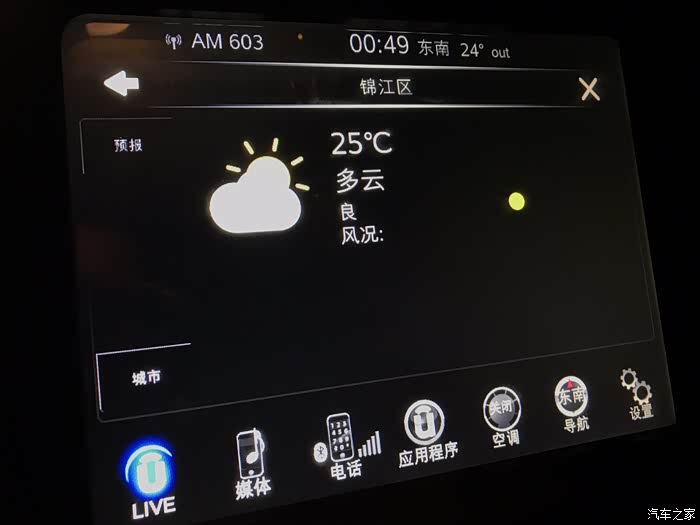

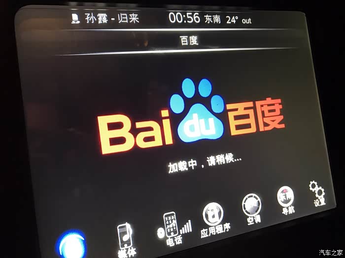

点火,等着进入系统,Uconnect Live图标已经出现在屏幕上了,并提示“正在载入”
Uconnect Live“载入”完成

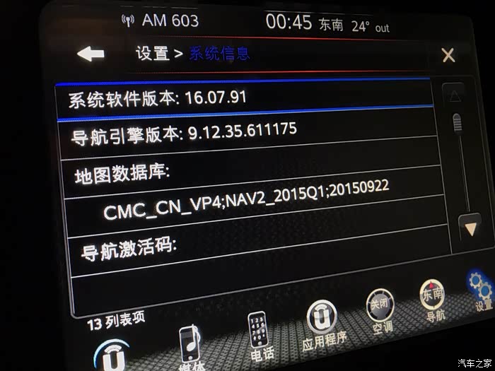

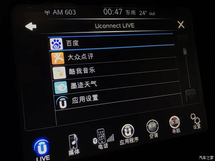

Uconnect Live16.07.91版本正常使用。速度正常,不卡
