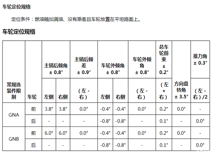

今天手贱,做了四轮定位,做完以后,往左打方向沉,往右打方向轻,有遇到过这个问题的吗
