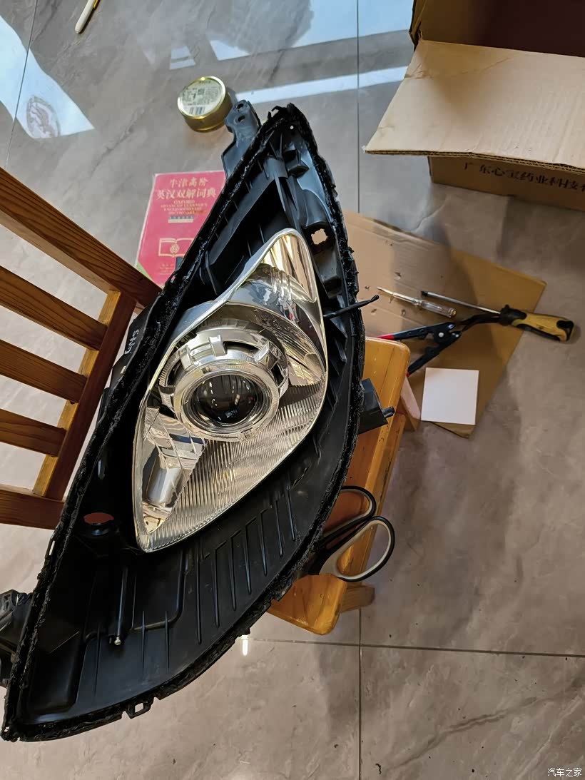

开灯成功了,分享一下经验吧,热风箱调到最高温度烤20分钟,直接用专业工具撬开一下就开,然后就是漫长的除除胶之路
这个就是拆下来的海拉五疝气灯,这个灯服役了有七八年了,是时候退休了

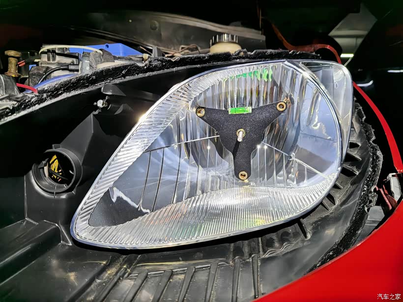

自己买的定位工具啊,先把它定好位,然后拿到车里面试一下,然后就打孔

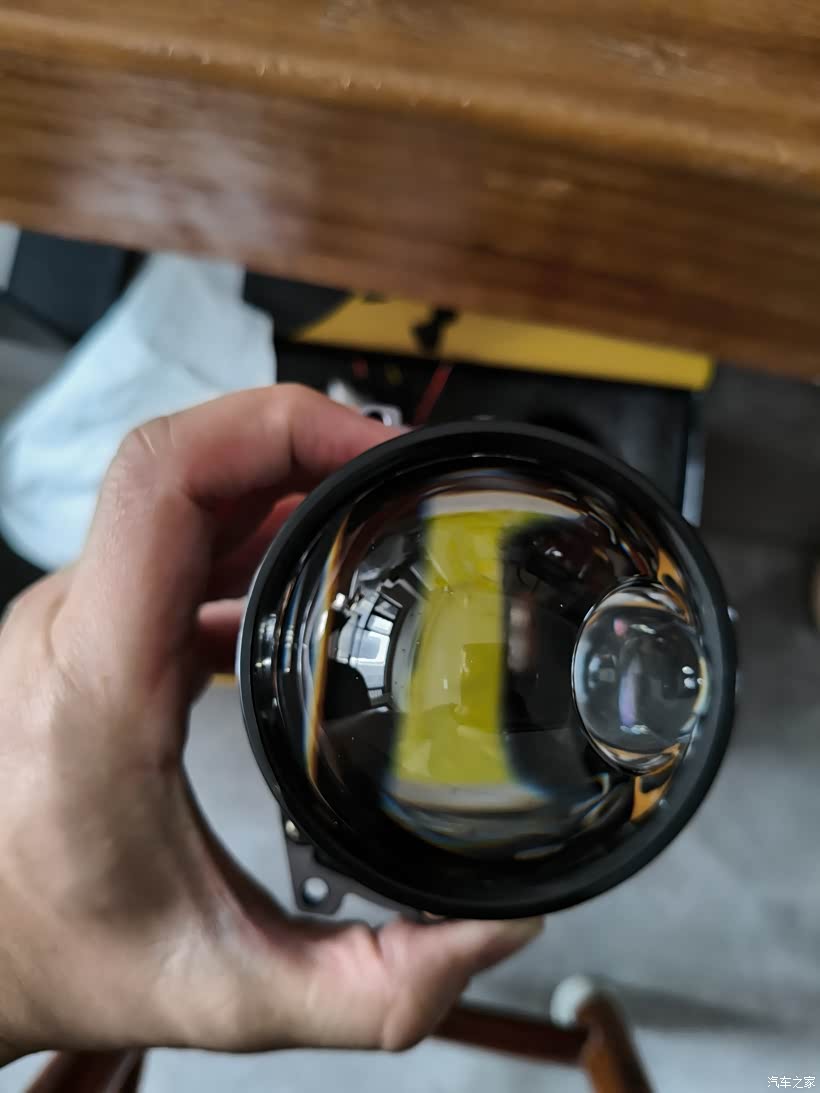

这个就是我买回来的赤兔激光大灯是真激光哦
你看这个大灯上面的那个小圆圈,就是激光射程还挺远的

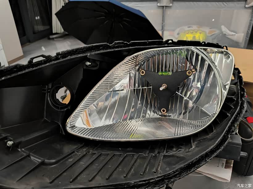

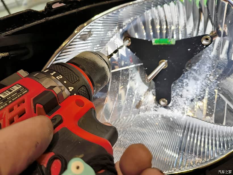

我两个灯做好定位了,去车里面看一下水平,大概差不多就开始打孔

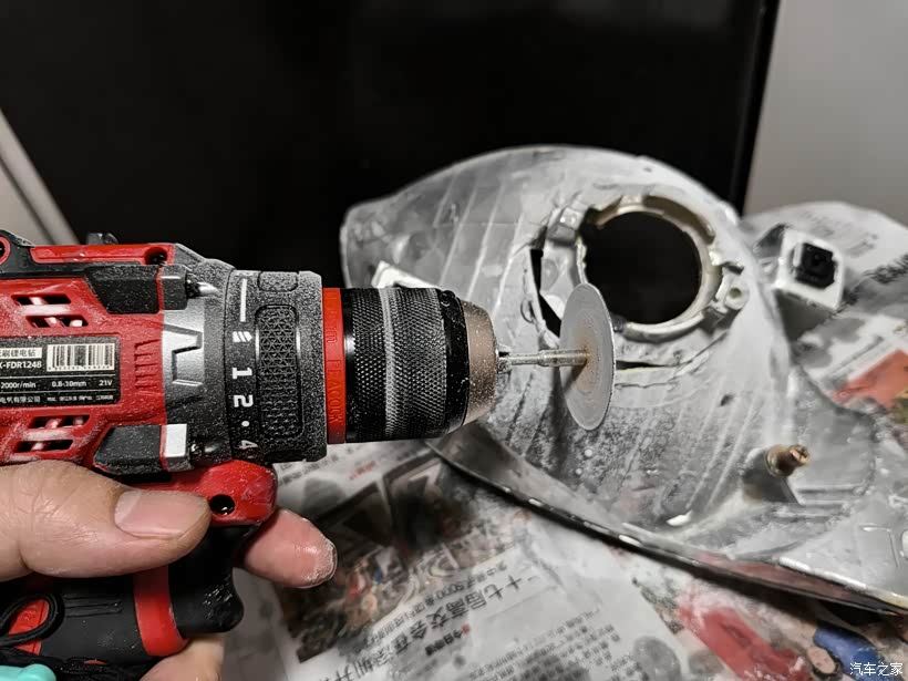

德力西的手提钻打孔哗啦哗啦的,一下就打好
换了个切刀,继续切几刀就切好了。尺寸正好

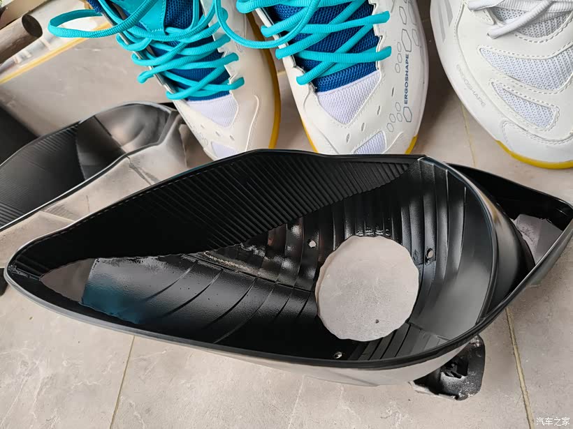

瓦光喷漆准备把它喷黑开干
这是刚喷完的,湿湿的效果还不错,等它干了一天之后,再放进烤箱里面烤了20分钟,硬度应该还行
你看这就是烤完漆之后的效果还挺均匀的,不错不错

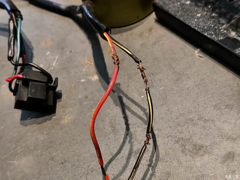

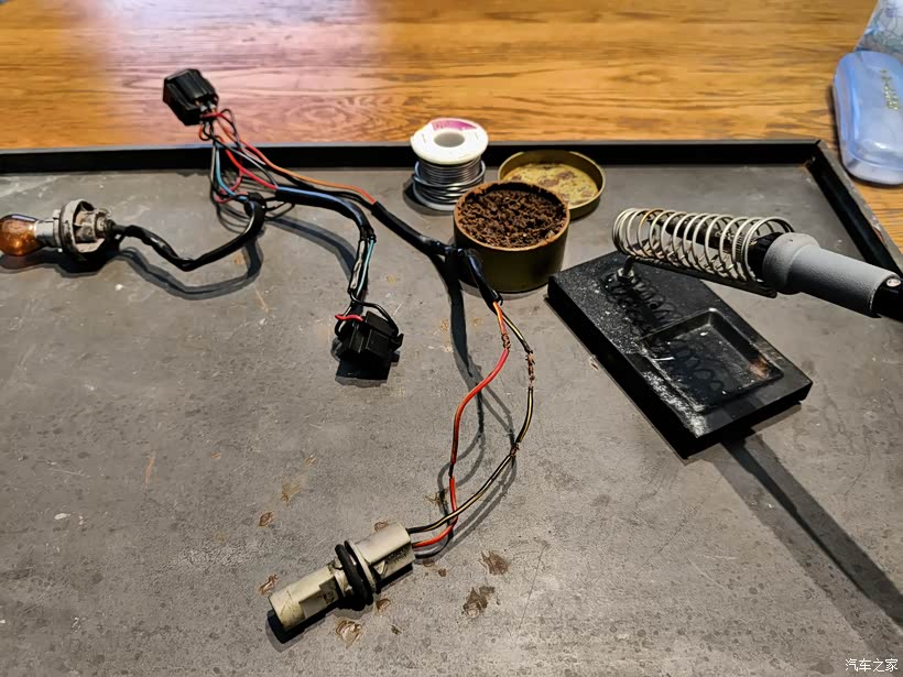

这个线原来改灯的师傅破线破的乱七八糟,我自己又受不了,直接把它上锡焊死了,然后再打了胶布。
这漫长的步骤啊,光这两组线都搞了我一个小时,唉,幸好我是专业技工
你看这手工还不错吧?以后肯定不会有线路的问题

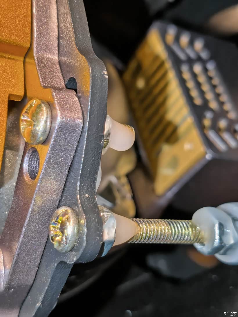

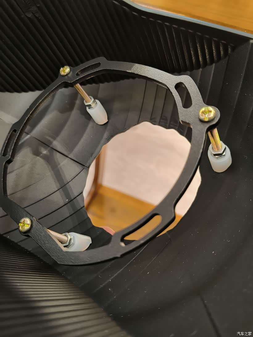

做好定位,切割好了,现在上这个框架。还买了这个小胶管,这个小胶管还是挺必须的,要不它的固定很难做得好,因为它不是平整的面,螺丝是拧不紧的,只能通过这个小胶管来压紧这个灯罩
那背面就是这个效果,还是用螺丝加小胶管固定
两个灯的固定支架都基本做好了,准备上激光大灯
上激光大灯了,用油表卡尺做好定位。灯架的水平是没问题的,只要这个大灯的水平跟灯架的水平是平齐的,那基本就没问题,这是我的逻辑,唉,菜逼的逻辑

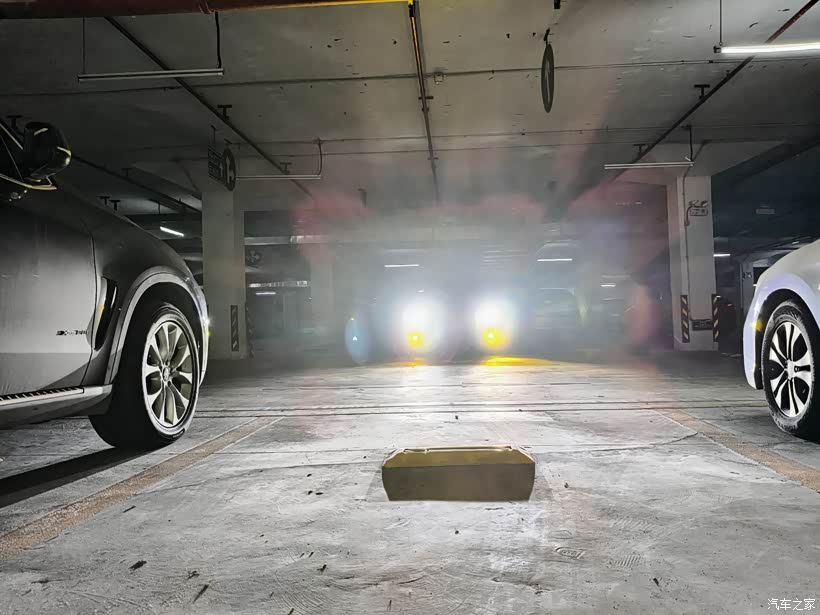

测试了一下,效果还行,这个还没调好的,两个灯有点集中,后面把它调开了就可以了
上一下正面效果吧,这个激光大灯还是有点亮的,正面的话非常刺眼
那户外的话是这个效果
