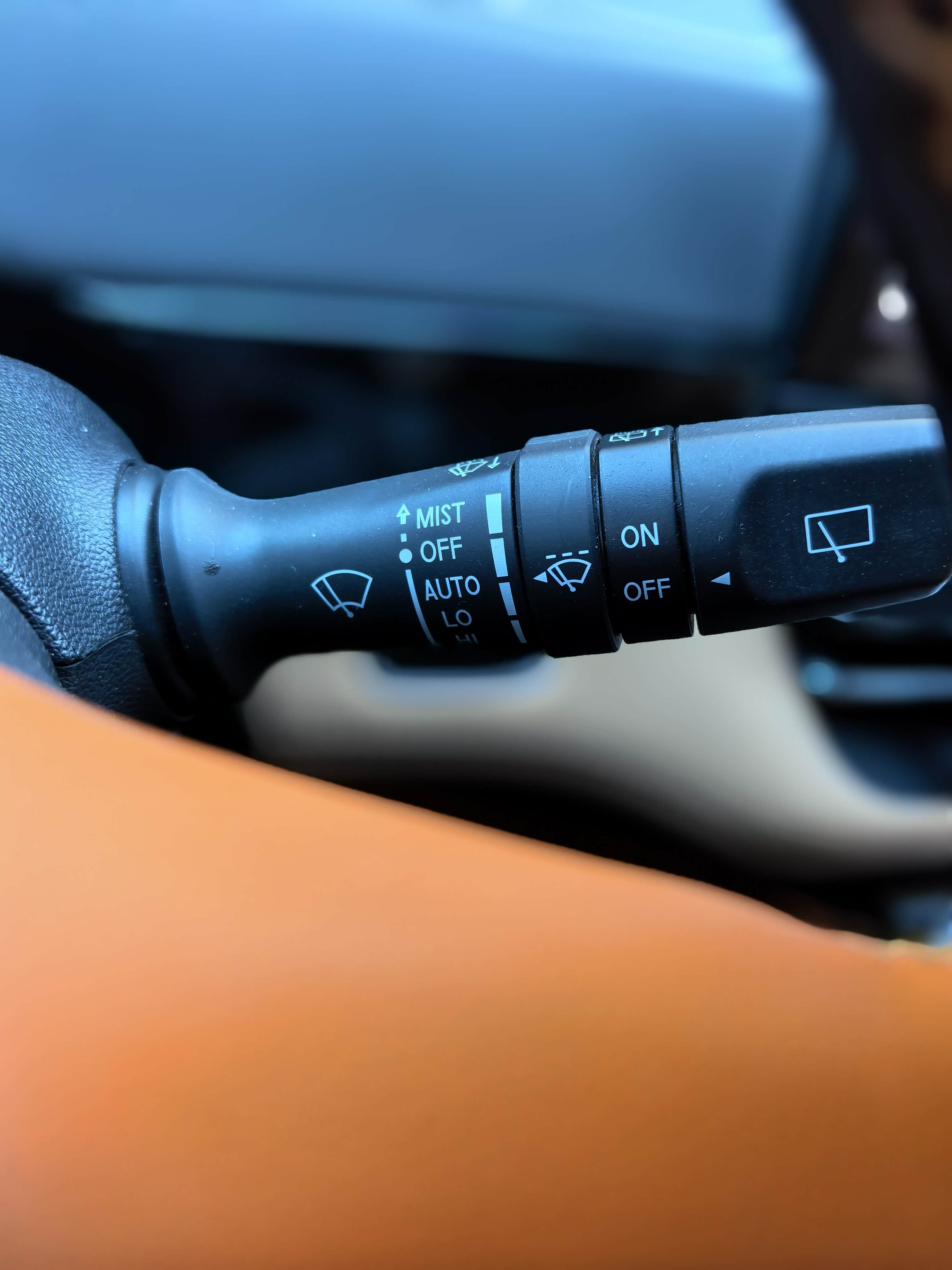

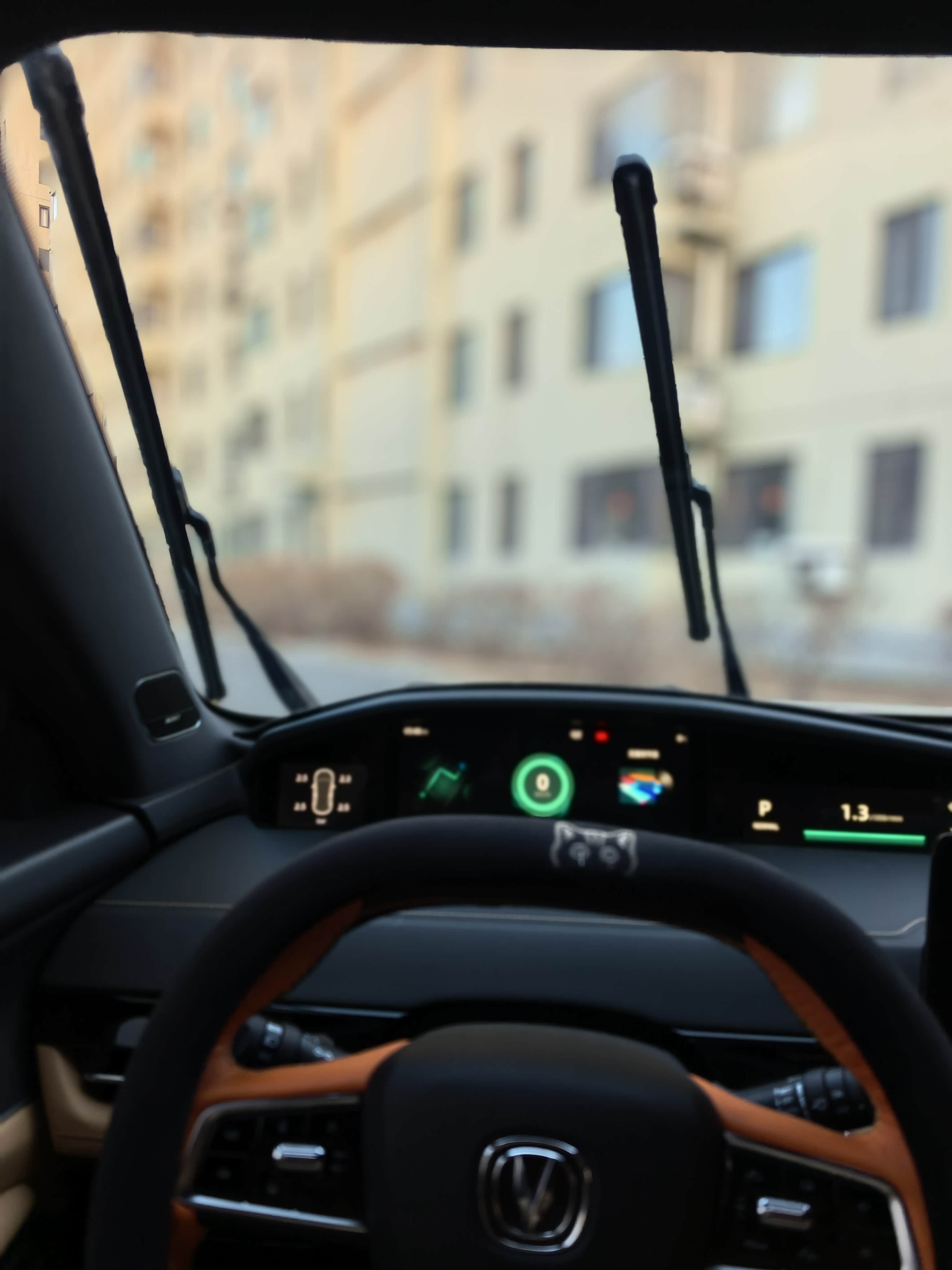

先把车停稳,挂P挡、拉手刹,不踩刹车连按两下启动键,让车通电但不点火。接着找到方向盘右侧的雨刷拨杆,快速往下拨到底再立刻回位,动作要干脆连贯。做完这步,雨刷会自动停在玻璃中间竖起来,维修模式就成了。
换雨刷时,最好在玻璃上垫块毛巾,防止雨刷臂回弹砸坏玻璃。按住雨刷片上的小卡扣,一拔就下来,装新的对准卡槽卡紧就行。用完想退出,再按启动键通电,随便拨一下雨刷拨杆,它就自动回位藏回机盖下面了。
