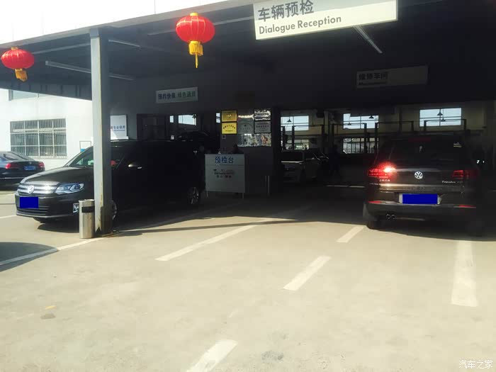

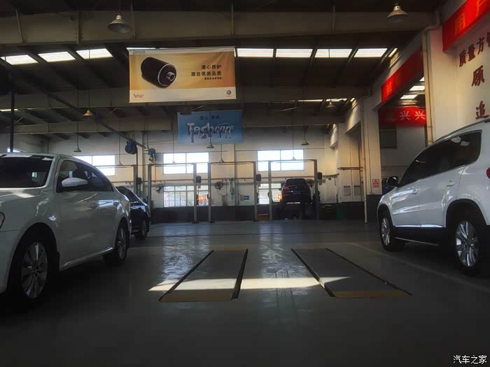

进入预检车道
偶见一部风尚版
预估费用820元
12项免费检测

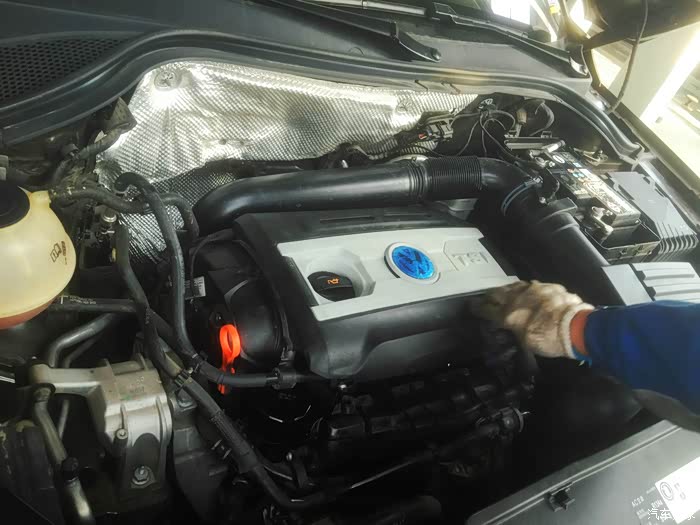

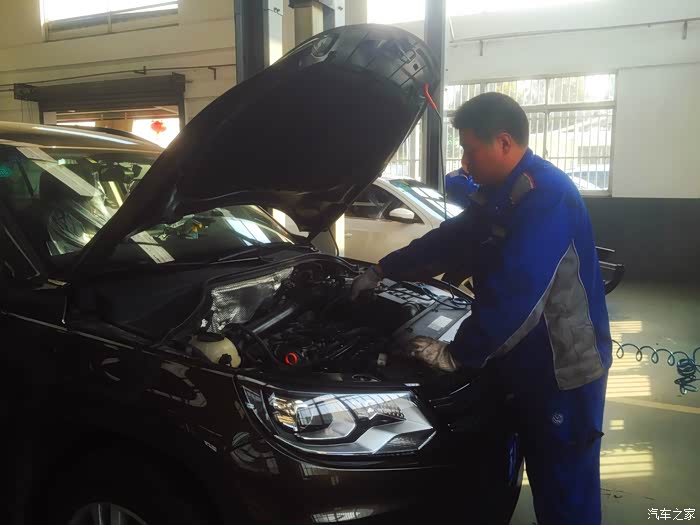

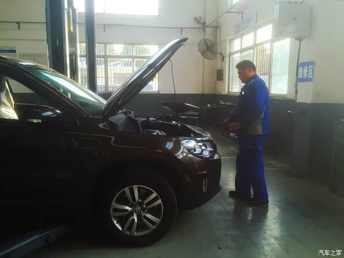

进入维修车间

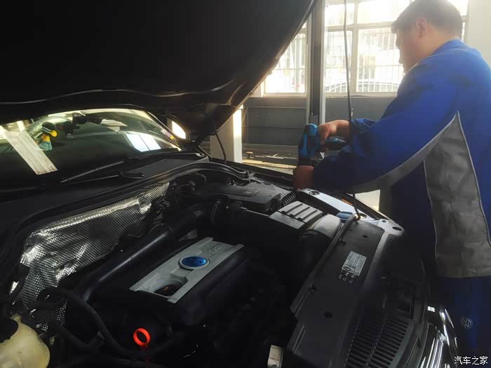

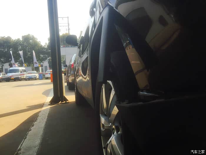

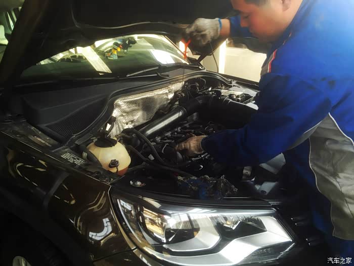

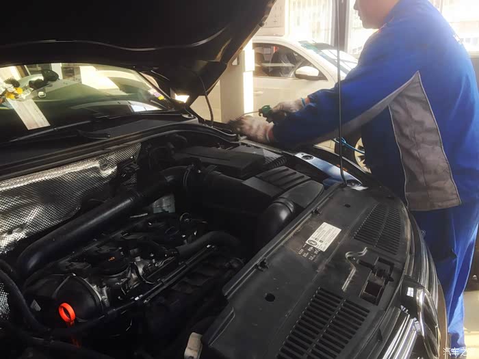

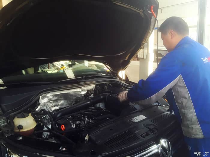

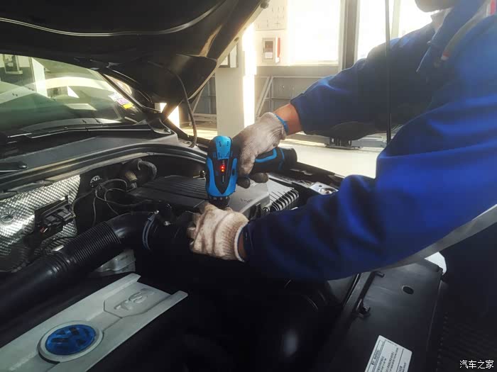

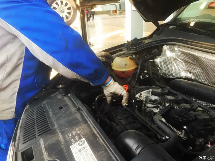

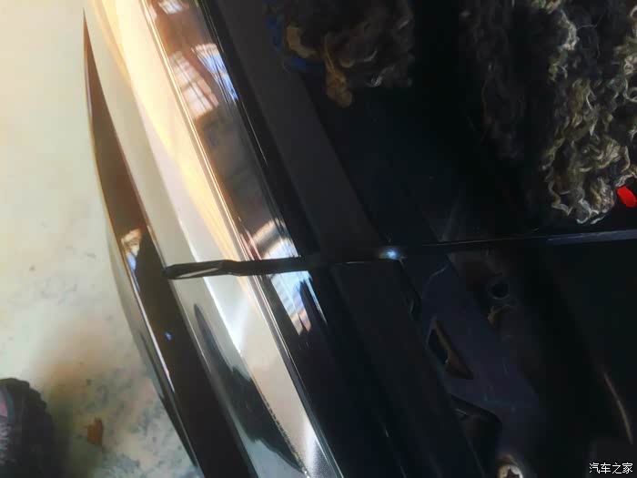

师傅开盖检查,翼子板&前脸没有做到覆盖保护——给个差评先!

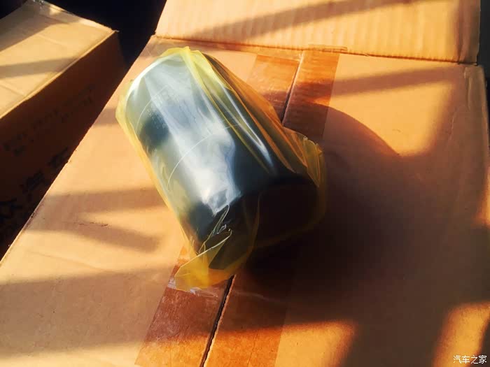

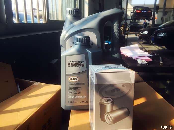

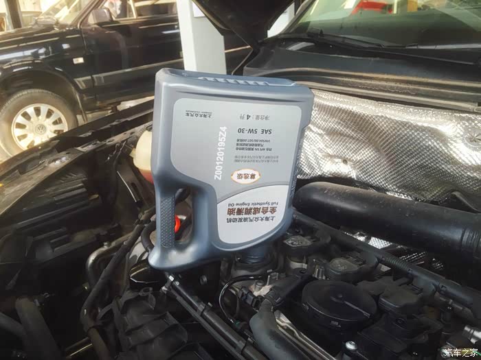

需要更换的机油&机滤

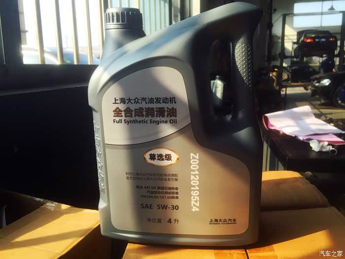

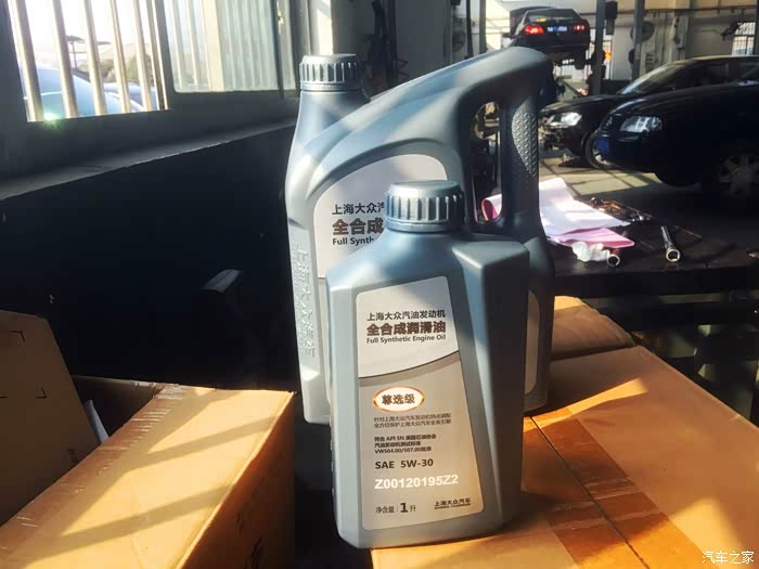

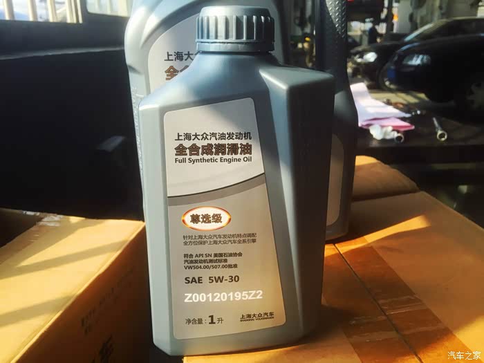

5升原厂全合成机油
以前一直使用“灰壳”全合成,可惜现在已经停用,这个是啥品牌求科普。
4S现在提供的全合成机油
原厂地来自荷兰,未见品牌。

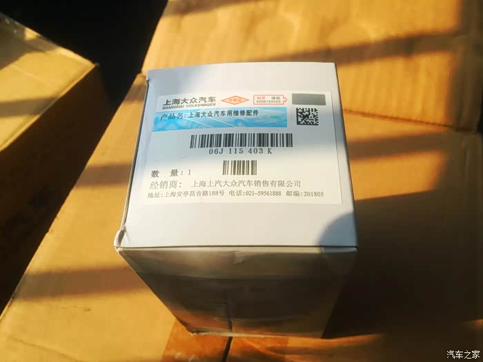

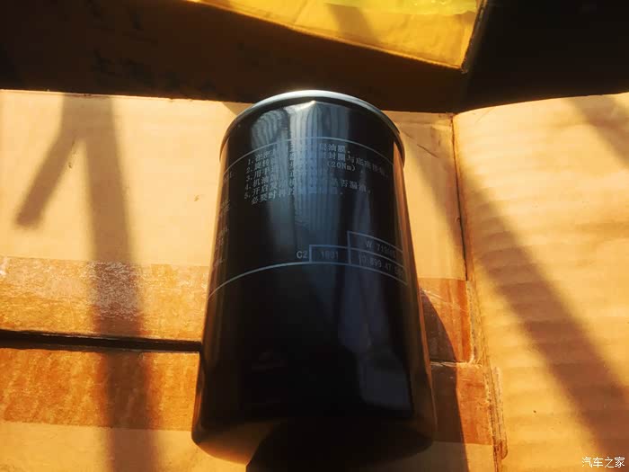

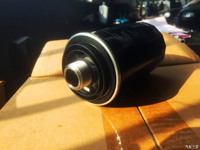

原厂机滤
原厂机滤
原厂机滤
原厂机滤

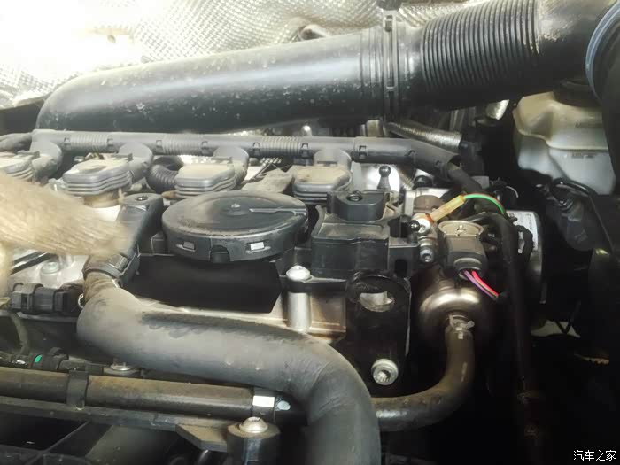

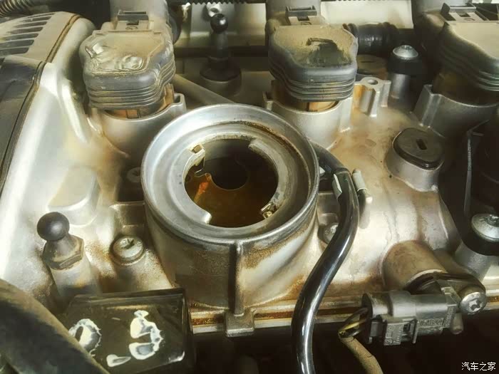

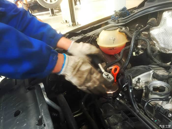

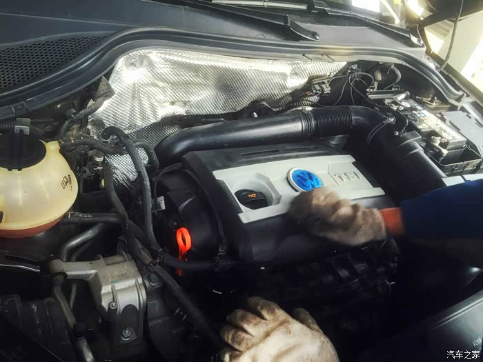

打开机油加注盖
机油加注口
旋风式分离器

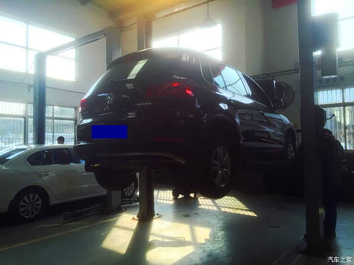

举升车辆

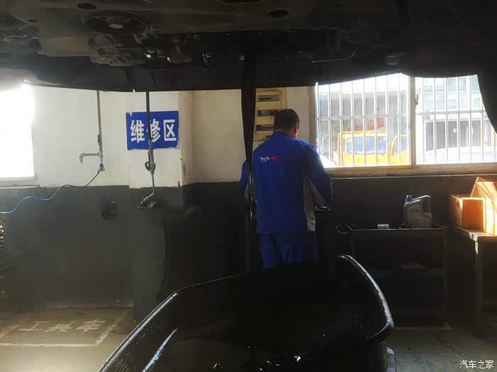

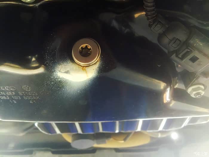

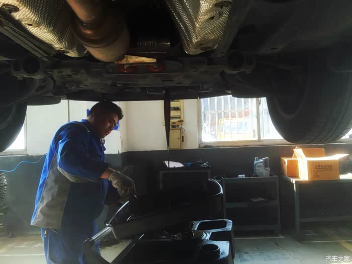

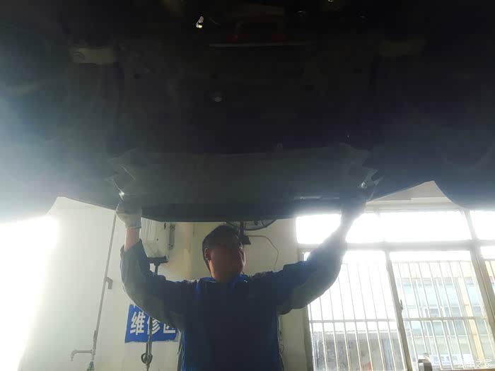

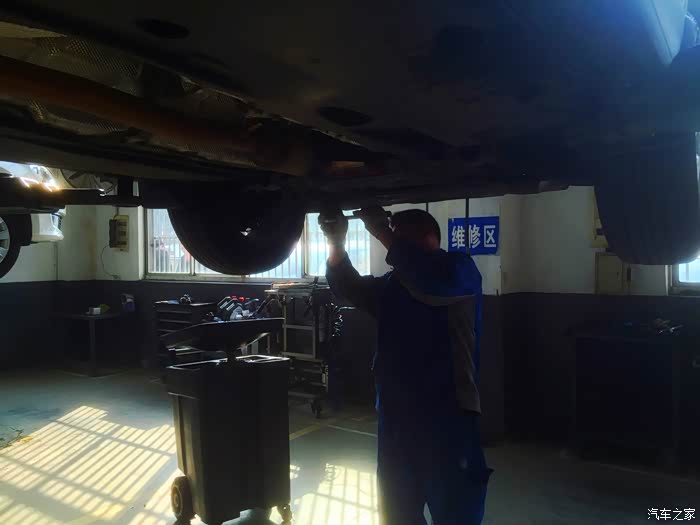

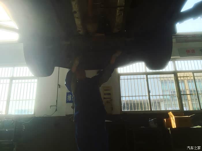

更换机油选择油底壳放油模式,首先拆卸发动机下护板。
拆卸放油螺丝

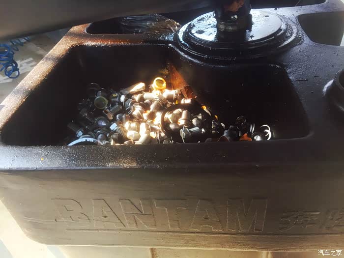

更换的放油螺丝一大推

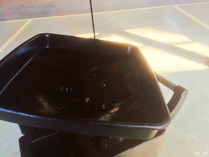

机油顺利排出
机油顺利排出
行驶10000公里更换机油,颜色不好看,呵呵~
拧上新的放油螺丝
安装发动机下护板
安装发动机下护板

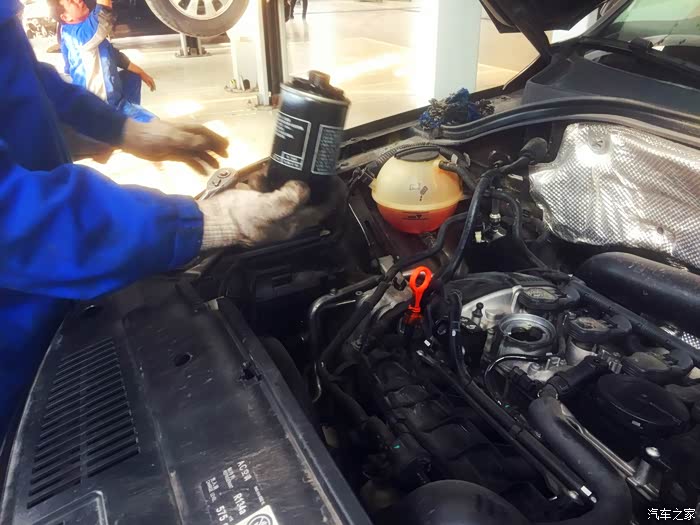

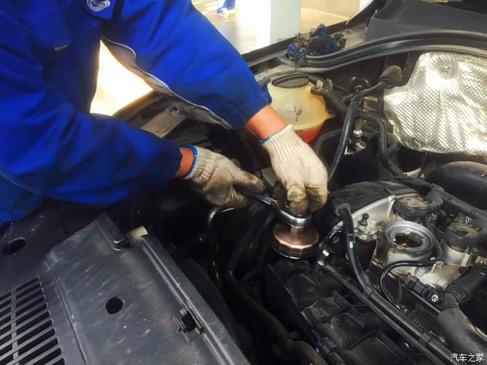

更换机滤
拆卸旧机滤

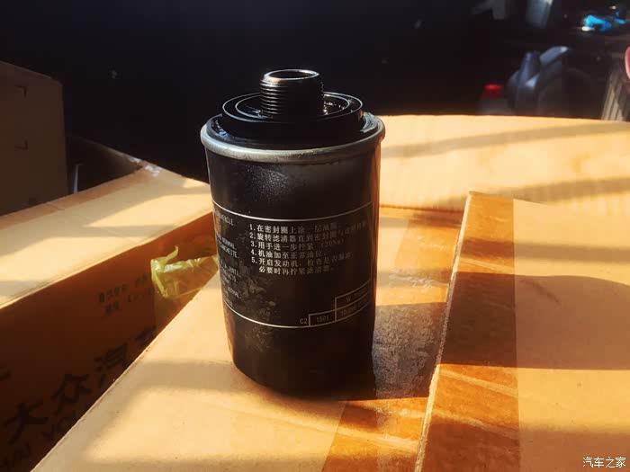

使用10000公里的旧机滤
旧件展示盒
里面落的全是灰,旧件去哪啦?看来就是个摆设!
安装机滤
拧紧机滤

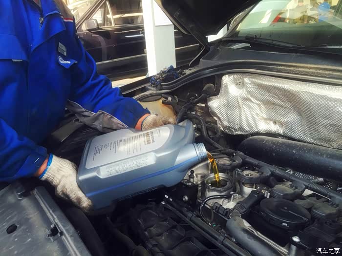

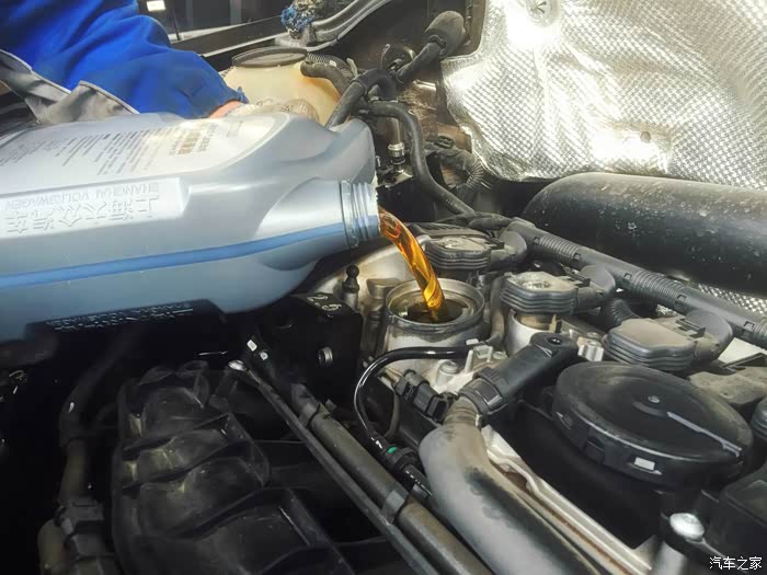

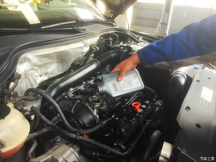

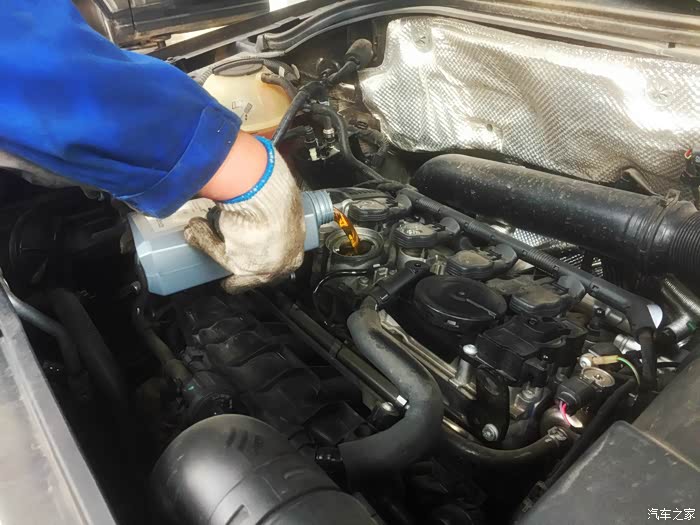

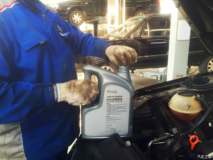

加注机油
首先加注4升大瓶机油
加注机油
4升大瓶满上
1升小瓶添加

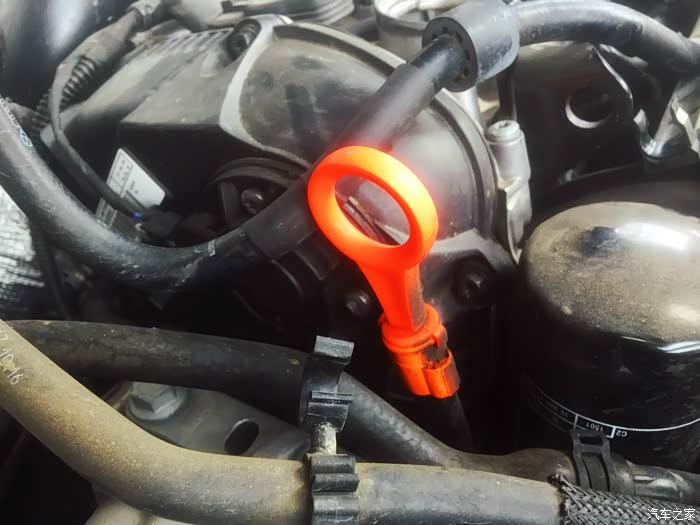

检查油位
油位麻点偏下
继续补充适量机油
油位适中,插回机油标尺。

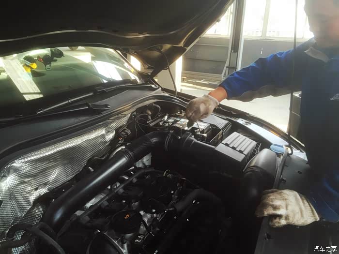

检查电瓶
检查电瓶

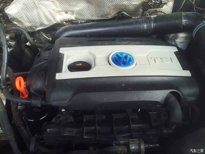

保养完毕,清理机舱。
高压空气清理机舱
盖上发动机隔音板
仔细擦拭
清洁后的机舱

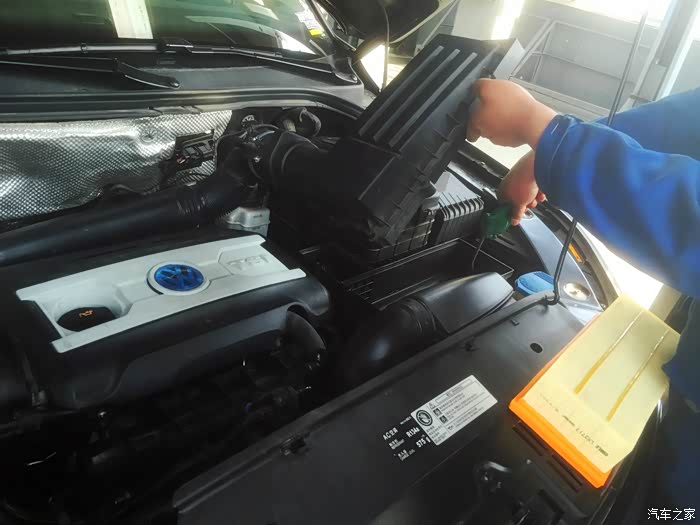

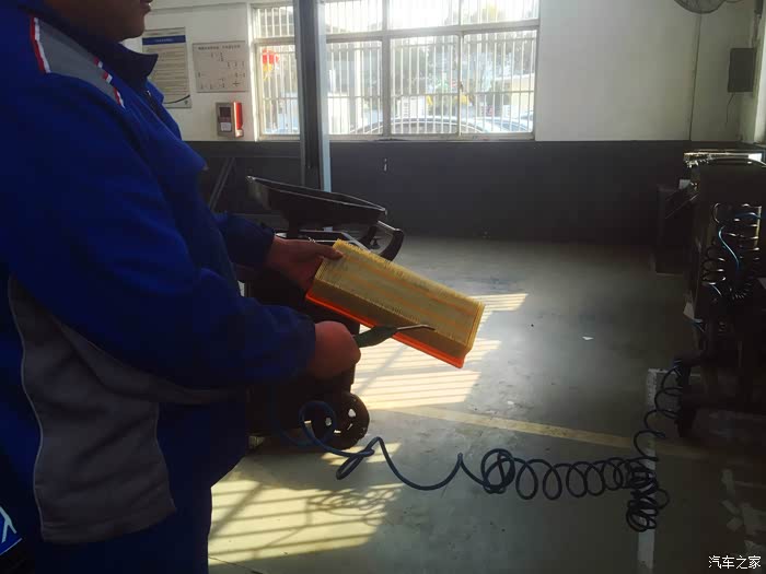

拆卸空滤盒盖
这是我自己更换的空滤,清洁一下就可以。
高压空气清洁空滤
空滤盒一并清理
安装空滤

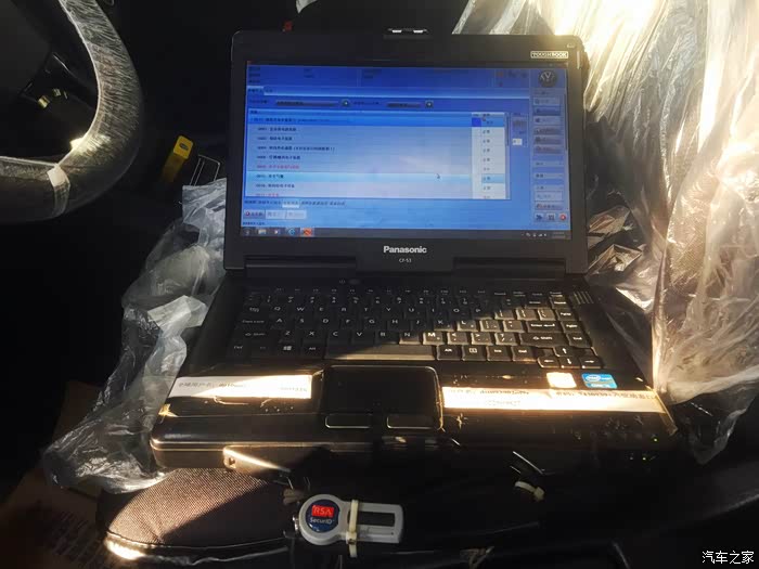

前几天轮胎撒气后胎压报警,补胎后始终无法清除,顺带让师傅解决。
蓝牙连接
一下来了俩
来了仨还没搞定

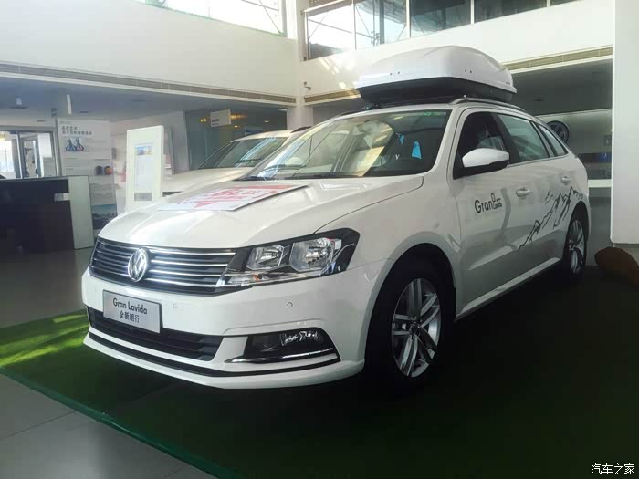

新款朗行,去年夏天刚刚试驾,相处四天,实为一款宜家宜远行的车子。
看着挺花哨,好多车友为此花了大把银子,不解释~

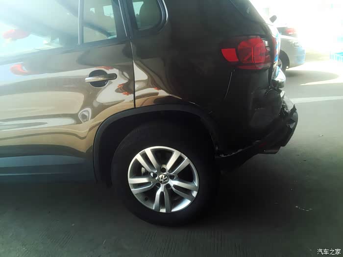

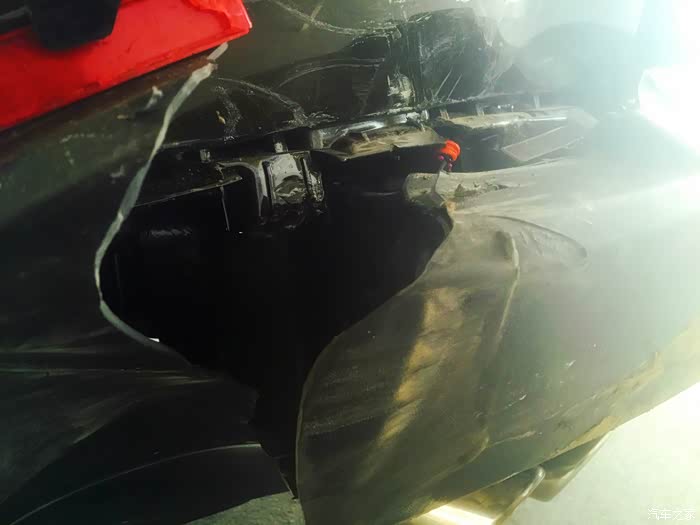

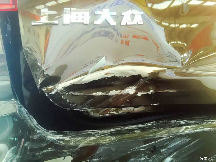

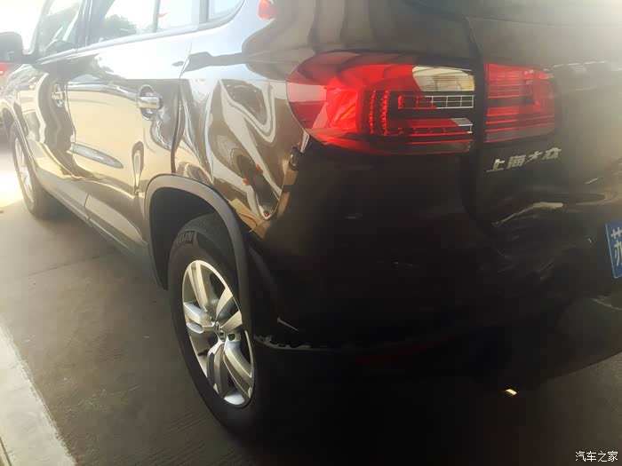

场外被人**的途观

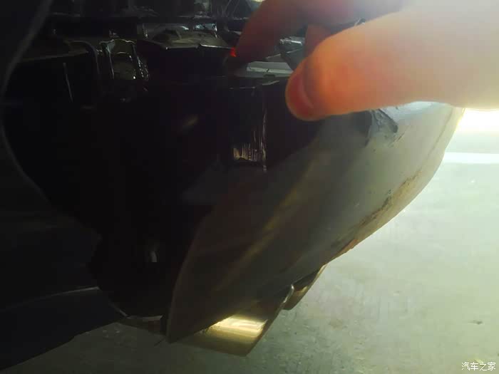

保险杠外壳断裂
金属防撞梁没变形,厚度也是不错的!
连轮眉也挂了
油漆直接见底,可见漆皮略薄。
前脸变形的“辣馒头”

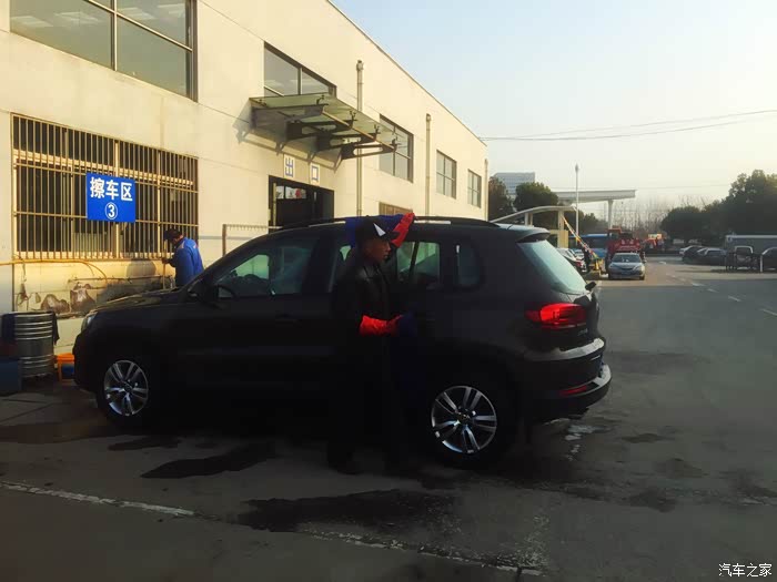

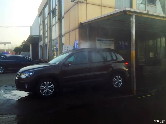

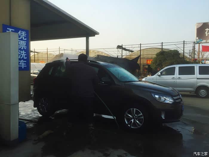

一圈转过来问题解决,去后场洗车。

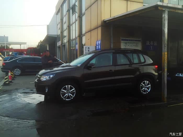

撒花

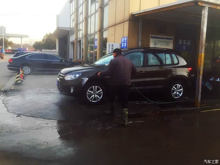

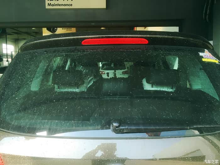

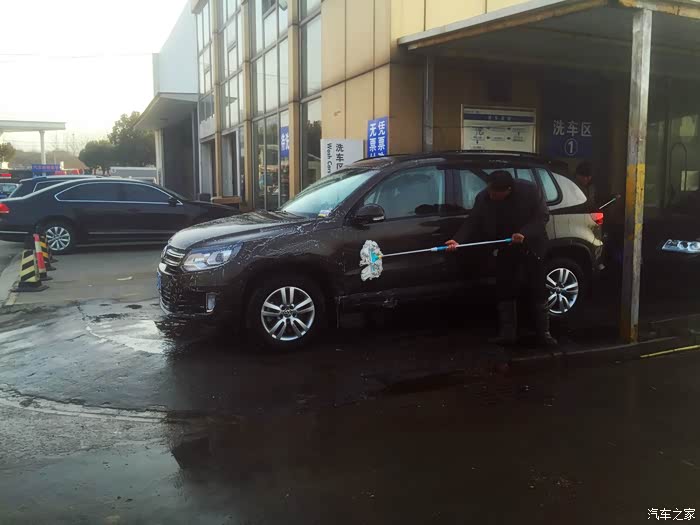

洗车居然用上了拖把——差评!
不用抹布用拖把——好像不是首创,看着心疼,下次还是老老实实自己洗吧~
清洗
出浴——焕然一新

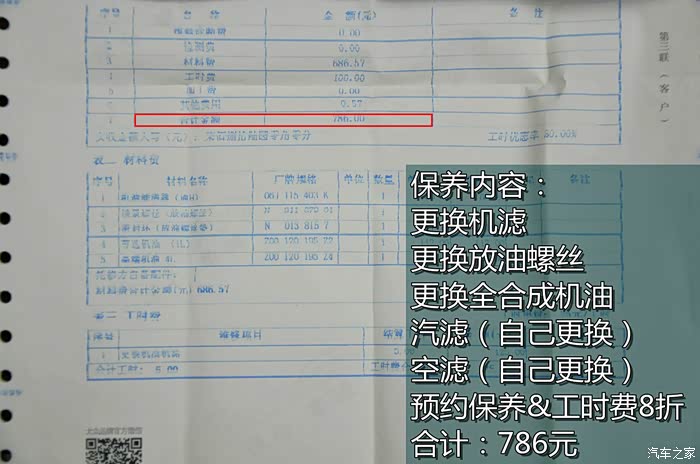

去前台结账——预约保养工时费8折,合计786元。
