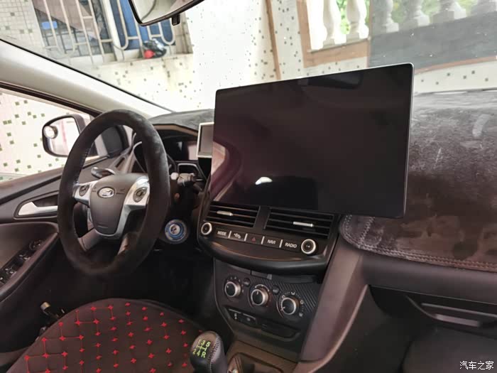

先来个亮屏照片瞄瞄先呗!

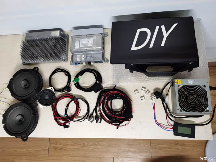

下面都是部件!

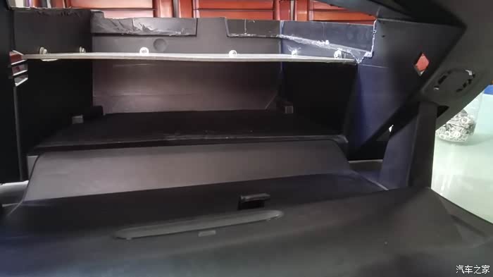

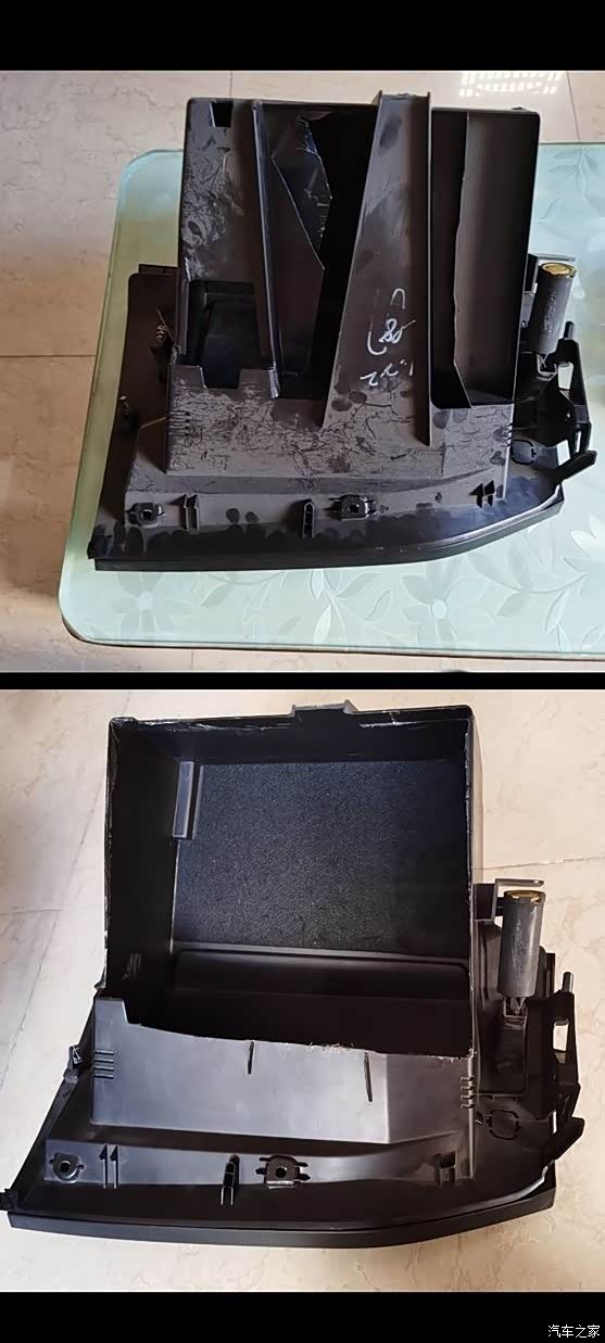

其实东西还挺多的!所以要设计好每个东西的摆放位置!
最头疼的就是主机、功放的摆放!

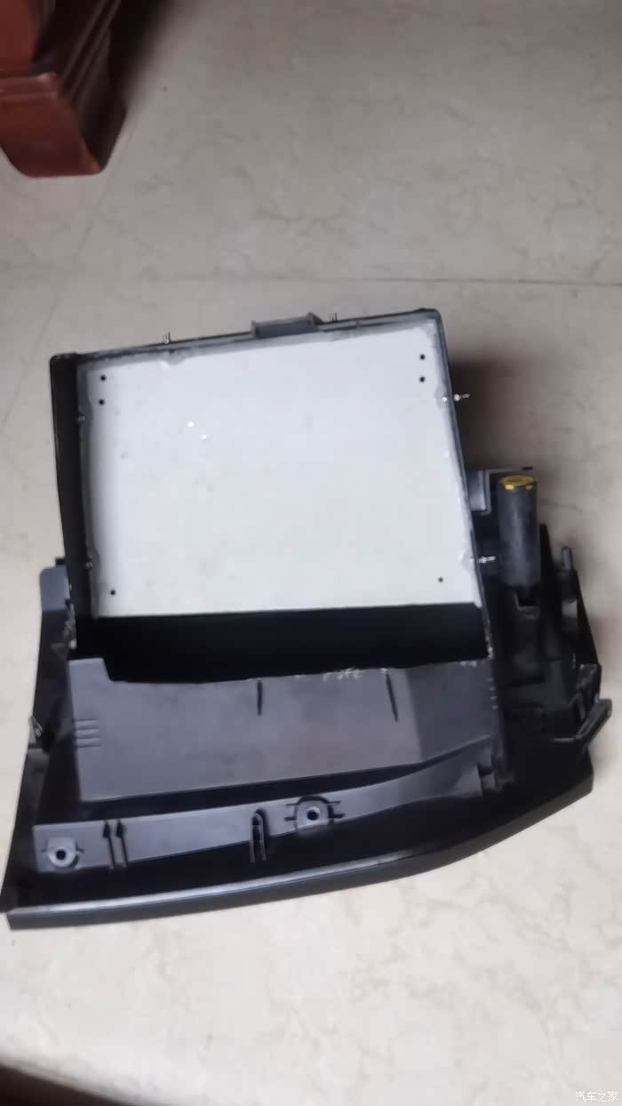

唯一一个合理位置是副驾膝盖箱子!
所以就直接拆了下来切割了上面的档条,才能把主机和功放放置在那里!
还DIY了分层,这样放就舒服多了!
再用密封胶,补一补缝隙!
基本就这样处理了!

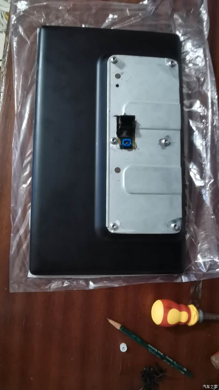

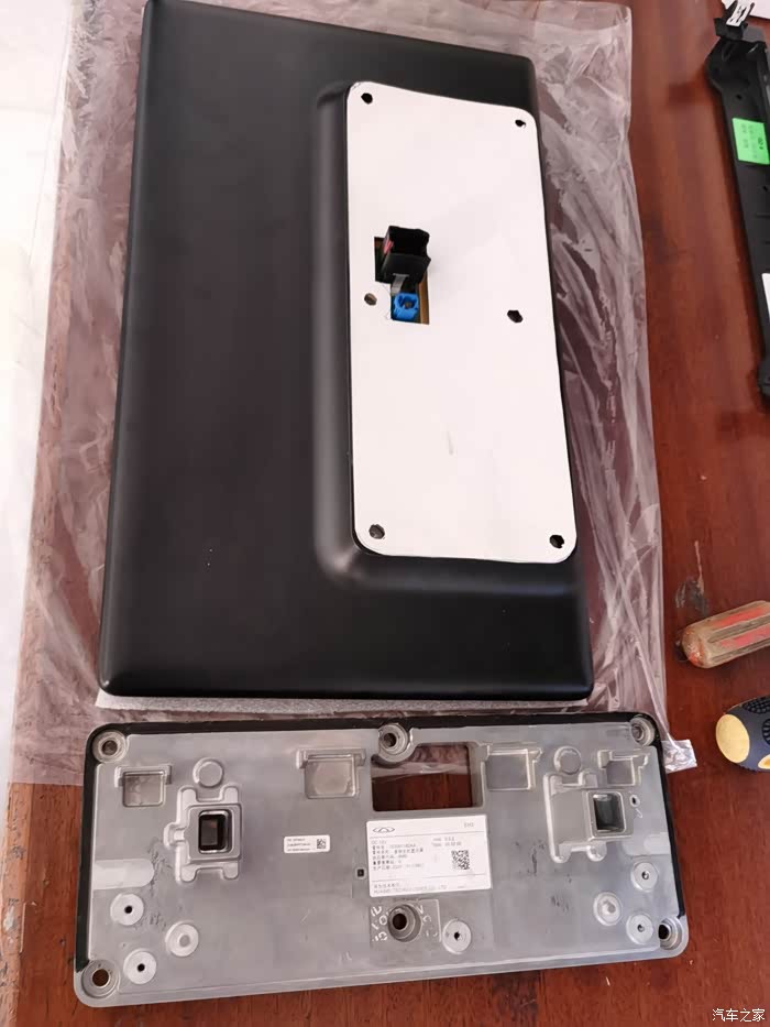

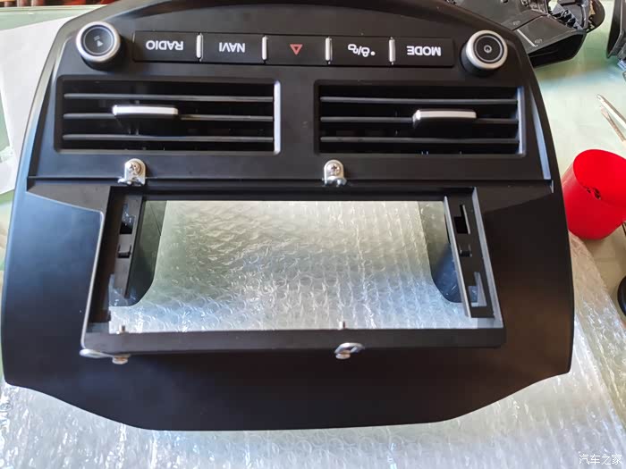

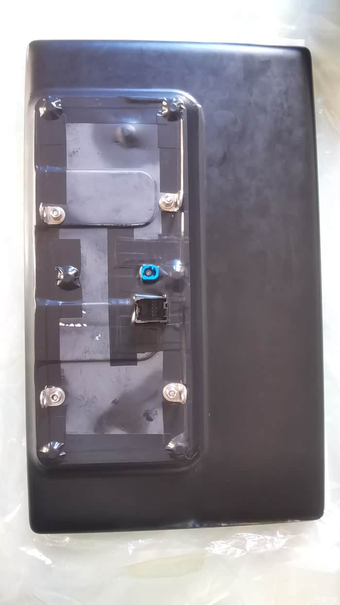

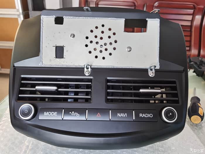

下面是屏幕的处理!

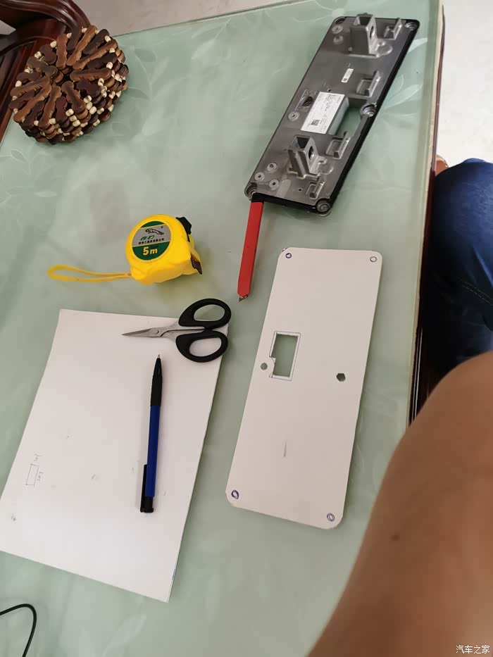

把背板拆了,用卡纸手画了一下,最后印在铁板上,然后角磨机处理、打孔、喷漆!

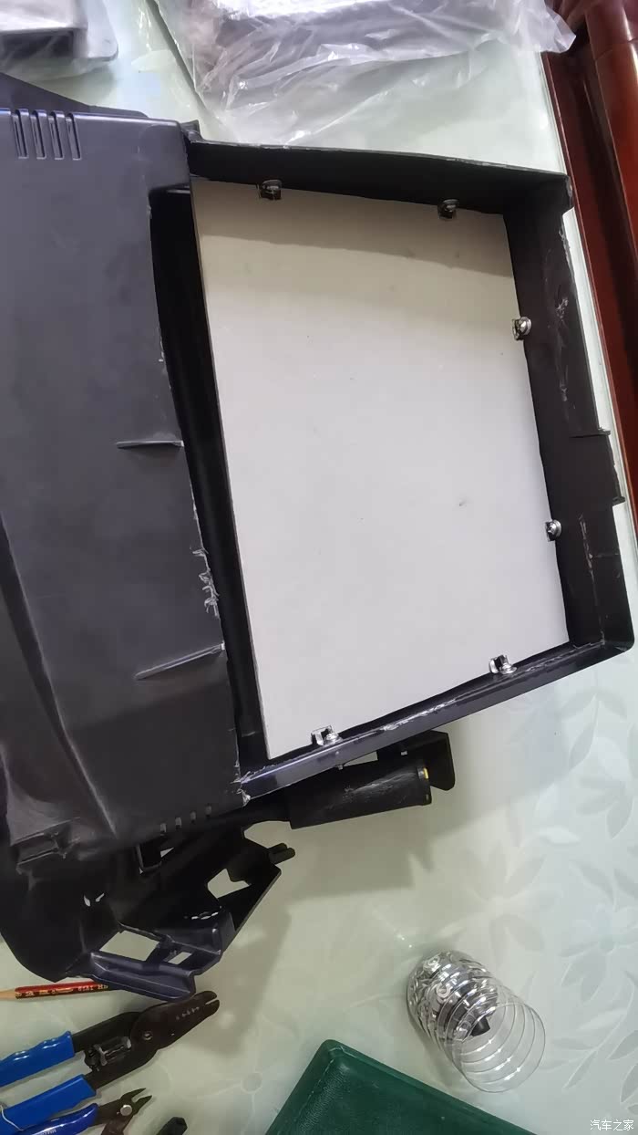

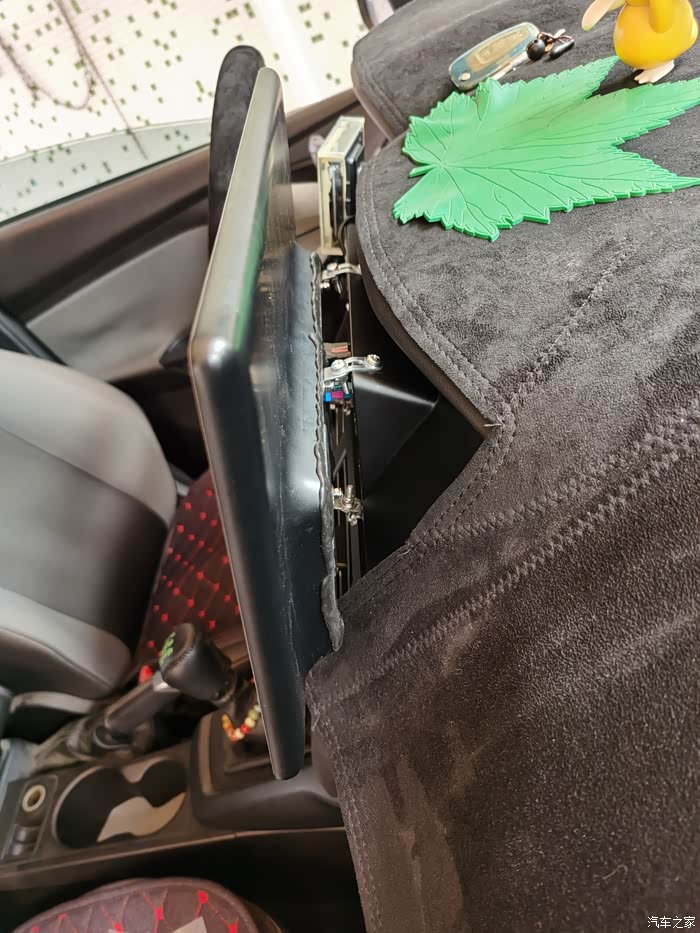

然后下一步就是~屏幕的角度∠固定了!

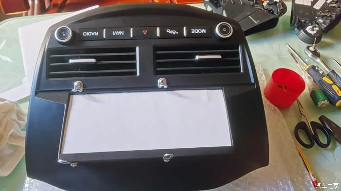

用卡纸画出形状,再自己规划一下要放的东西,预留一下位置!然后挖洞!

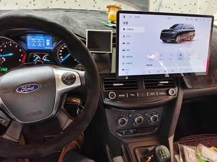

安卓大横屏面板上插改灯的条条,然后用螺丝固定!
完美…空调口也很OK!(看自己车的出风口设计了,有些不是都在上面的,有些是在下面的)

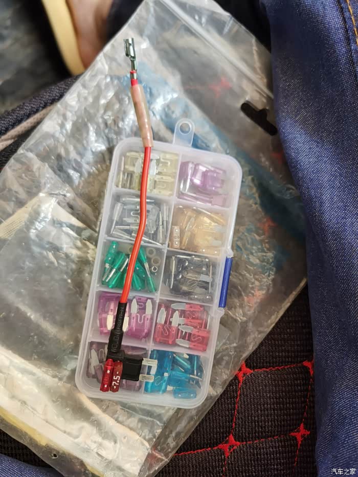

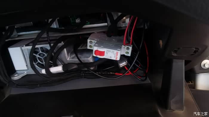

然后就是取电了!接的是空调面板保险丝分支取电,取电思维反转一下!
单独接个开关上去,免得40瓦的功率把电瓶吃光!
然后就是要处理一下小屏幕的框架了,挖空,放个3寸中置喇叭上去!(问界的触摸音是单独的)
小屏幕里面可以当做拉力固定整个DIY屏幕重量,因为小屏幕的黑色支架有4颗螺丝固定在原车屏幕底!(屏幕就不容易散架了)

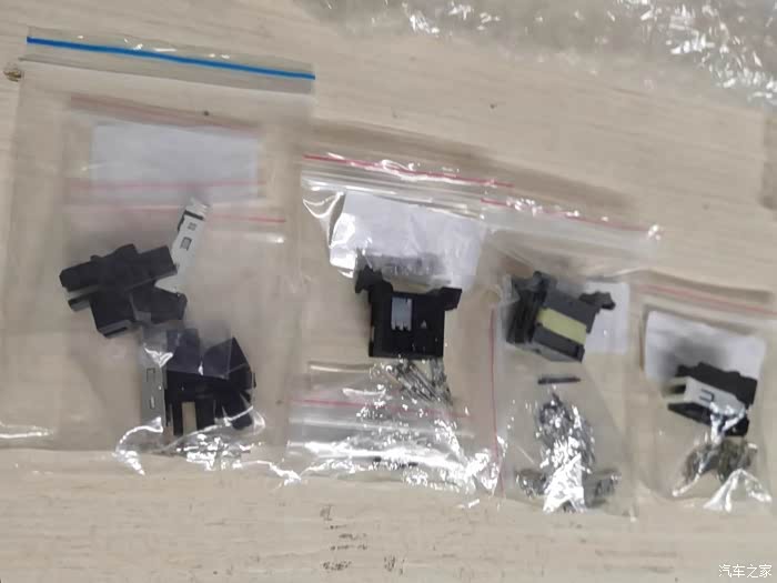

插头可以在某宝买,不过…不是全部都在同一家,得分开买!

最后就是使用感受了!
屏幕大,导航爽,语音爽…此处省略几百字…
