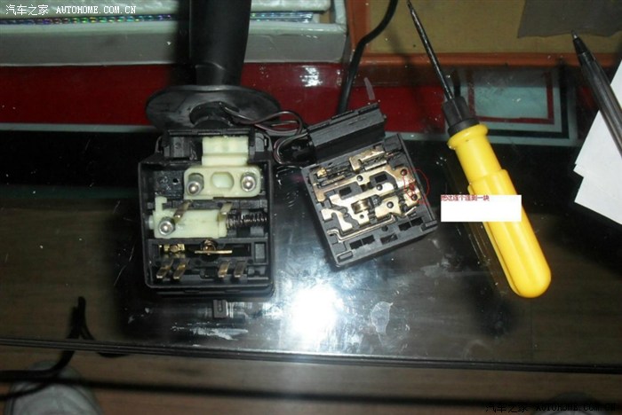

由于本人远近光以前改的都是疝气灯 切换有延迟

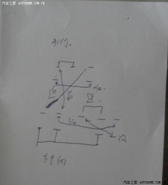

昨天没事 研究半天  把红圈内这两个铜片连接到一块  就 OK了    开近光近光亮   开远光近光不灭   正常闪灯近光不亮    不用改线路 不用加继电器   也不用担心线路受不了 呵呵
