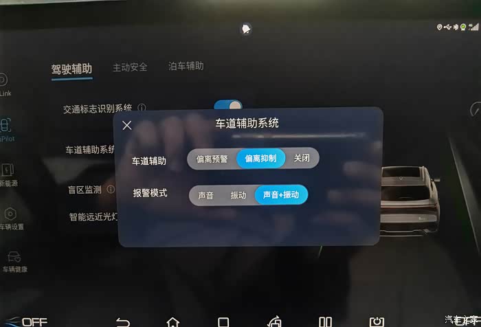

图1,俺想当然地以为这样就算是打开了车道保持功能。
其实,上面的画面表示的是打开了车道辅助系统。
车道辅助系统的功能有‘偏离预警’和‘偏离抑制’。
无论是选择‘偏离预警’还是‘偏离抑制’,都会显示图1的画面。
但是,此时的‘车道保持’仅仅是在车辆过于接近某一条分道线时,系统以一个相对固定的量转动方向盘,防止车辆压分道线/越过分道线。
这种操作显得比较生硬、不连贯。
也就是俺提车后的初步印象里的‘车道保持功能’工作不积极。

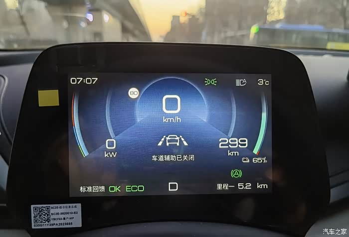

选择‘关闭’后,图1显示的车辆和分道线标志消失。
行驶过程中,此状态偏向某条分道线或者压分道线,车子没有反应。
车道辅助系统关闭后,仪表盘上就没有车辆和分道线标志了。

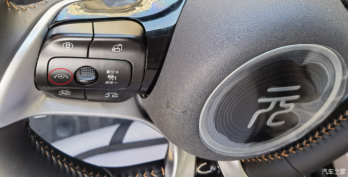

在方向盘左侧多功能按键区里找到了红色圈里的这个按钮。
偶然扫视方向盘的辅助驾驶功能按键区,发现有个方向盘+分道线标志的按键。
这是干啥用的呢?
抱着试试看的态度,按了下去。
按下去后中控屏上显示一段提示文字,大意是与ACC配合能实现车道保持功能,但是驾驶者需要对驾驶负全责......惯常的免责声明。
可乐的是还得按下文字下方的‘确认’按钮。

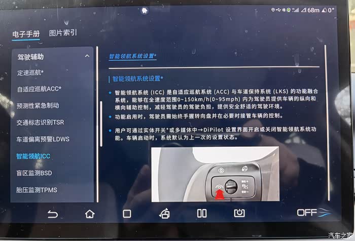

痛定思痛,趁着春节有时间,下决心看了看电子版说明书。
其实,说明书里说的挺明白的。
在中控屏里就能查看电子手册。

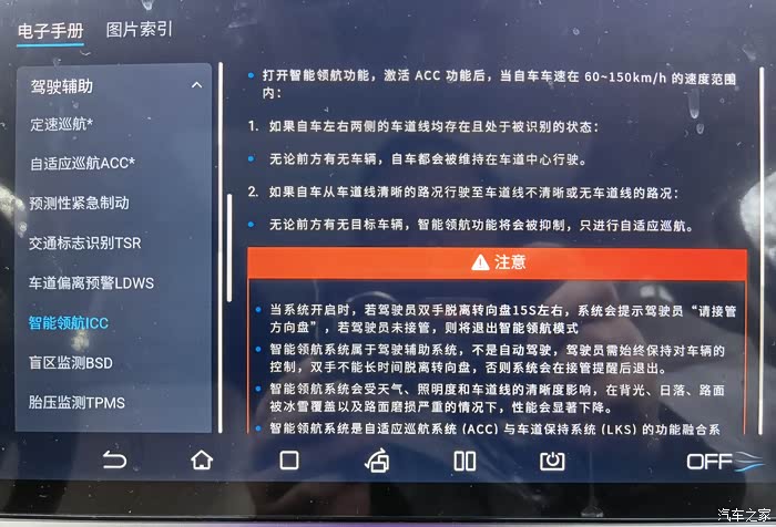

元plus把ACC和LKS进行了整合。
日后在使用中再进一步体验它的合理性。
俺的用车体验中,ACC的使用频率低于车道保持(LKS)的使用频率。在快速路上,俺也经常打开LKS,防止走神造成事故。

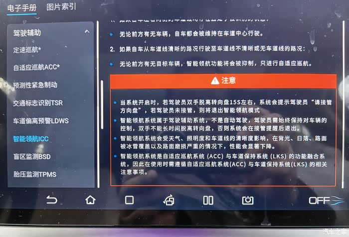

看来对道路标线不清晰路况做了点儿优化。
如果像说明书说的在道路标线不清晰路况可以跟随前车轨迹,那就太好了。
由于之前的LKS没有丢失道路标线跟踪的提示,所以使用中蕴含着一定风险。
关于辅助驾驶功能,俺更欣赏小步快跑式的迭代改进:发现问题、找到解决方法.....不断完善。
在不同速度区间,系统控制策略有所不同。
看文字介绍,厂家保持了一贯的保守策略,将责任划分的很清晰(推卸的一干二净)。
各种强调,智能领航系统是辅助驾驶系统,第一责任人还是驾驶者。
法律责任目前,各方趋利避害。
仔细阅读说明书,了解车子的能力所在,了解厂家对各项功能的态度、承诺,合理使用,改善用车体验。
