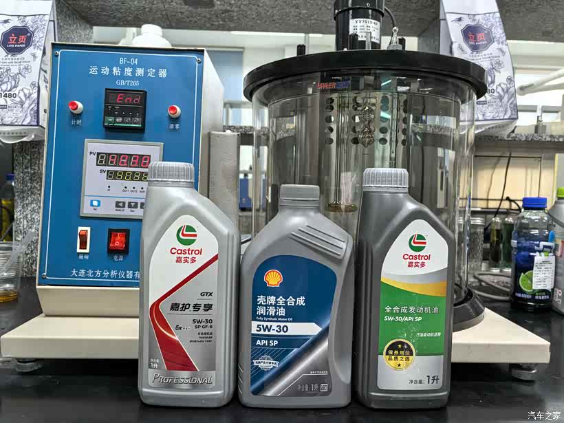

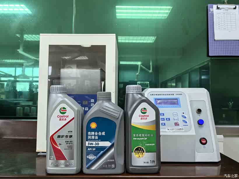

        大家好,不久前检测了嘉实多品质之选5W-40,并对比了同级别的壳牌严选,哪款更强应该不难猜到,今天再检测一下嘉实多品质之选的5W-30,一起看一下如何!
        检测只对样品负责,检测为个人兴趣爱好,数据请谨慎参考,样品由论坛车友提供,一升装未开封新油。

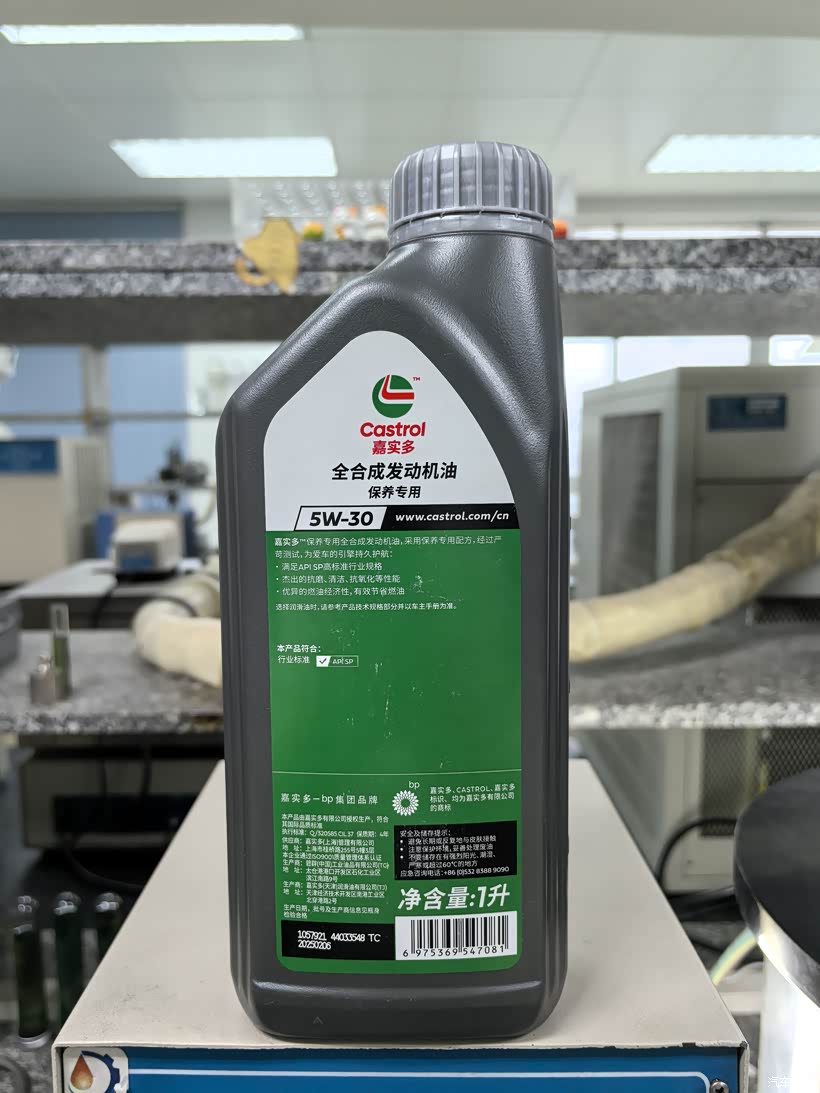

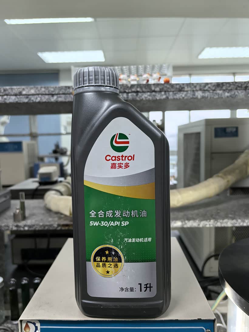

嘉实多保养用油-品质之选5W-30 SP

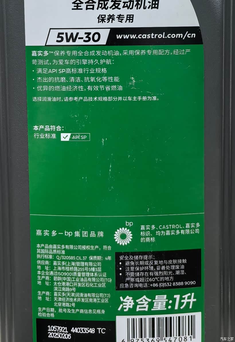

背面
跟540一样只有一个美标API SP认证,没有欧标ACEA和车厂认证

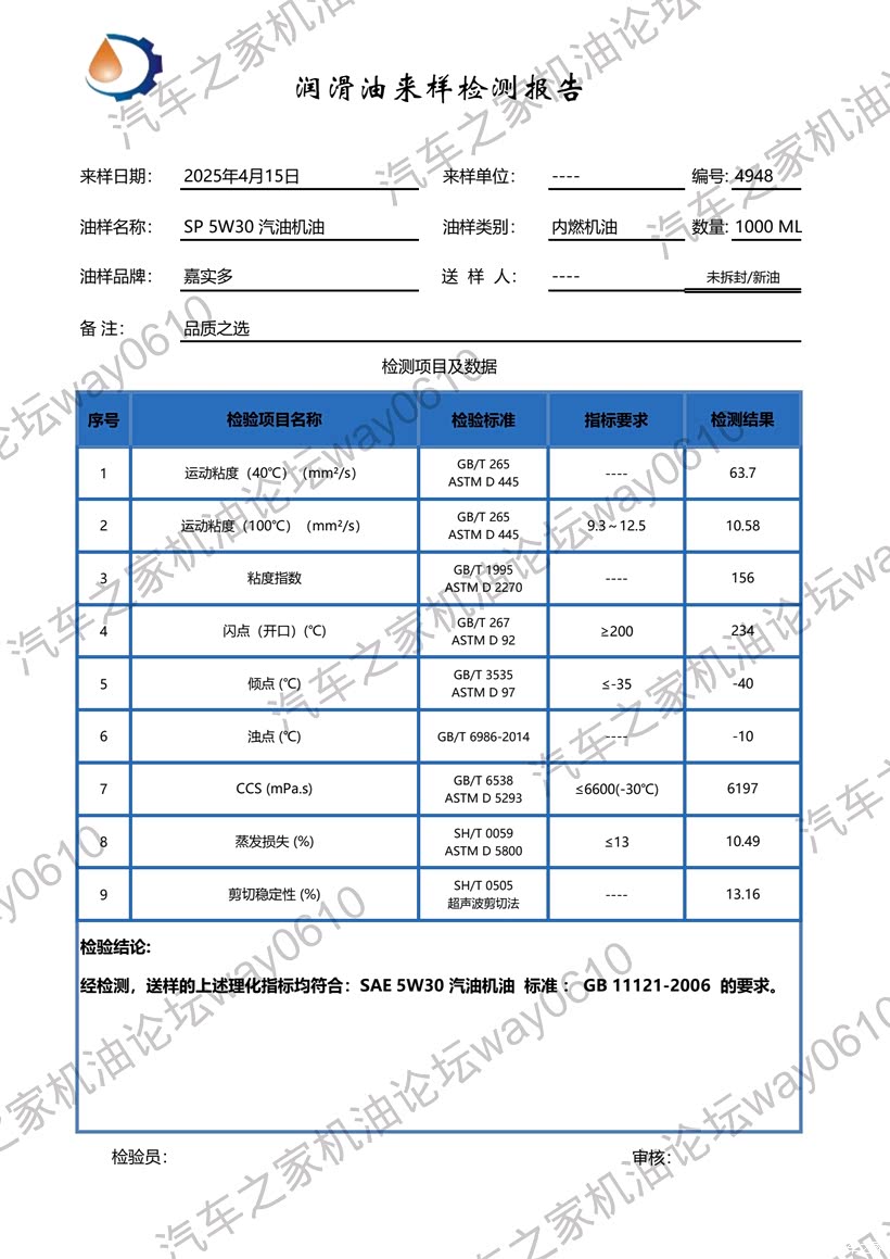

品质之选实测9项指标

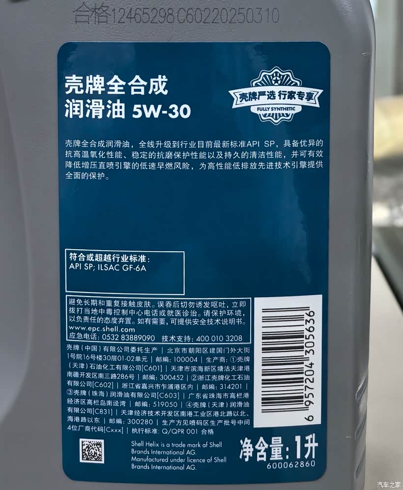

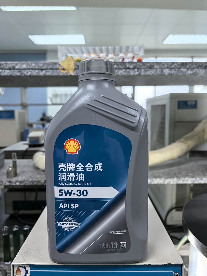

继续对比壳牌严选
API SP和ILSAC GF-6A认证

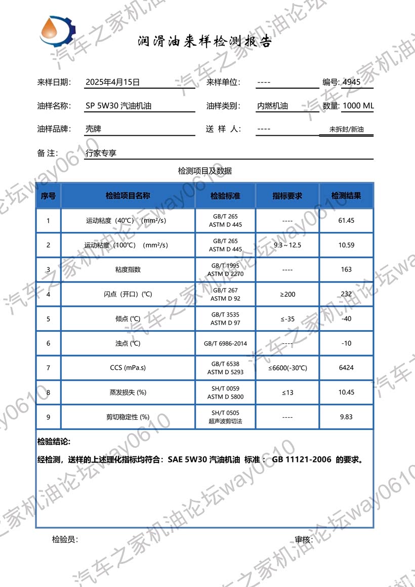

实测数据
简单对比一下。
1.100℃运动粘度,嘉实多10.58,壳牌10.59,基本一样,都是低粘度30油。
2.40℃运动粘度,嘉实多63.7,壳牌61.45,壳牌更低一点。
3.粘度指数,嘉实多156,壳牌163,壳牌更高一点。

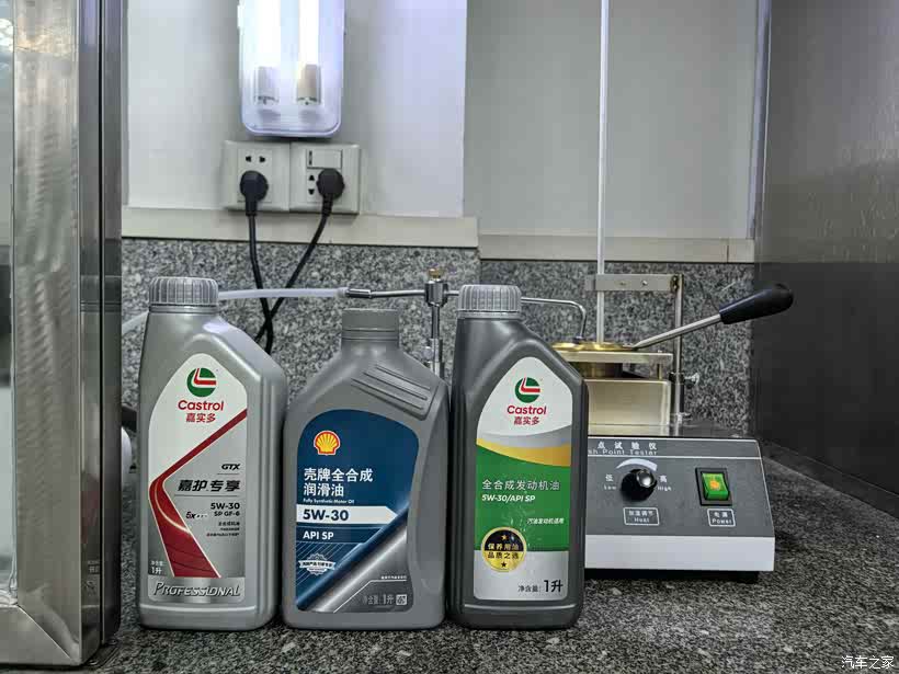

4.闪点,嘉实多234,壳牌232,差不多。

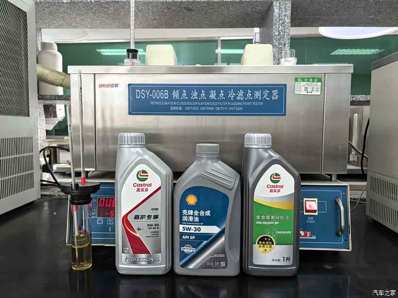

5.倾点,一样都是-40℃,还可以。
6.浊点,也一样都是-10℃,都是三类基础油为主,可能含有少量第二类基础油,壳牌同样没采用自家的GTL基础油。
7.低温动力粘度CCS,嘉实多6197,壳牌6424,嘉实多更低一点点区别不是很大,都偏高接近上线,低温性能一般。

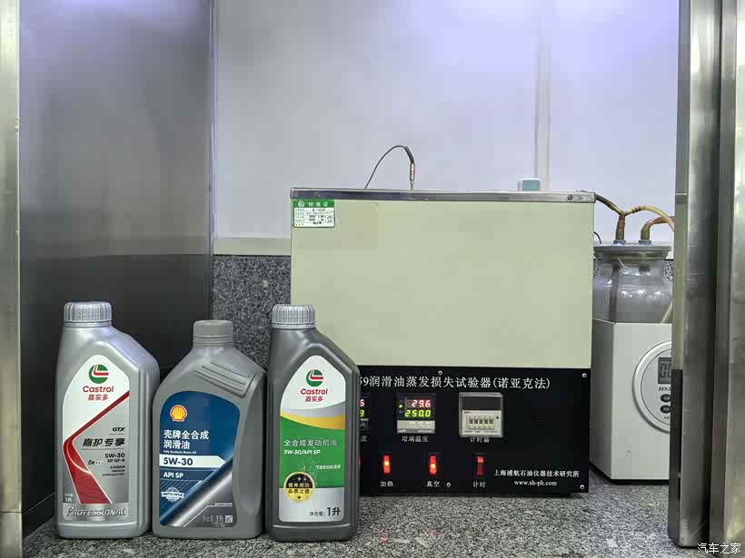

8.蒸发损失,嘉实多10.49,壳牌10.45,一样,都偏高一点,结合很高的CCS来看,两款油的基础油水平差不多,都很一般。
9.剪切稳定性(粘度降幅百分比,越低越好),嘉实多13.16,壳牌9.83,抗剪切能力方面,壳牌更强一些,嘉实多较差,采用的粘指剂质量不如壳牌。
嘉实多在30分钟高强度剪切后粘度为
10.58-10.58*0.1316=9.19
壳牌为
10.59-10.59*0.0983=9.55
剪切后壳牌粘度更高。
通过实测可以看出:
①两款油的粘度、闪点、倾点、浊点和CCS都非常接近,跟商量好了一样破涕为笑,各项指标都很一般,基础油很一般。
②抗剪切能力壳牌更好,壳牌采用的粘指剂质量更好一点。
综合判断两款油水平差不多,都是很一般的油。
