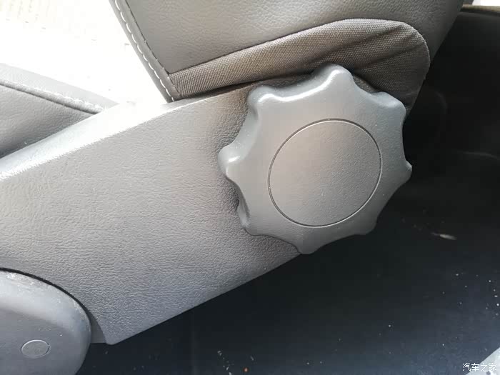

我的车车是机械座椅,这样的机械座椅,前后调节需要拉脚下的拉杆,上下调节可以抬左侧拉杆。
可是驾驶位靠背的前后调节就麻烦了,需要左手旋转拧大螺丝,很费劲。
我是右撇子,左手本来就没多大劲,还得费力拧螺丝。

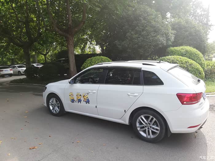

这是我的车车2017款朗行1.2T舒适版,朗行是不是有神车R36的影子?

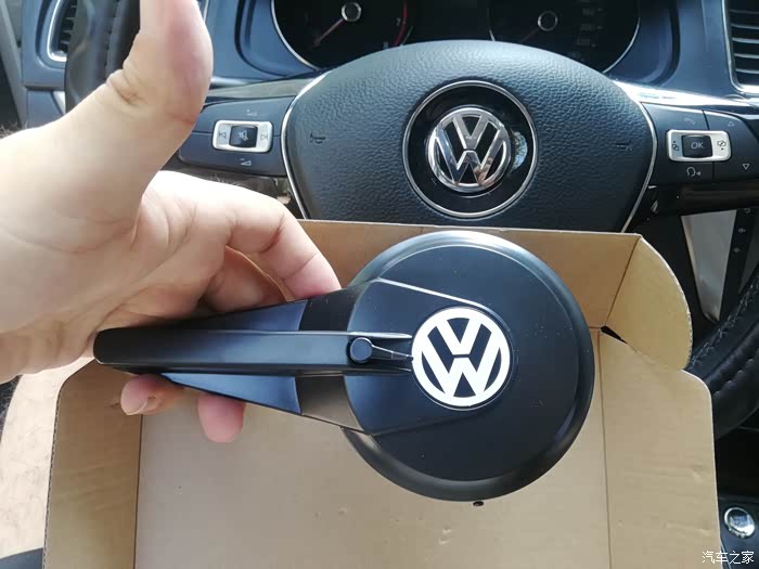

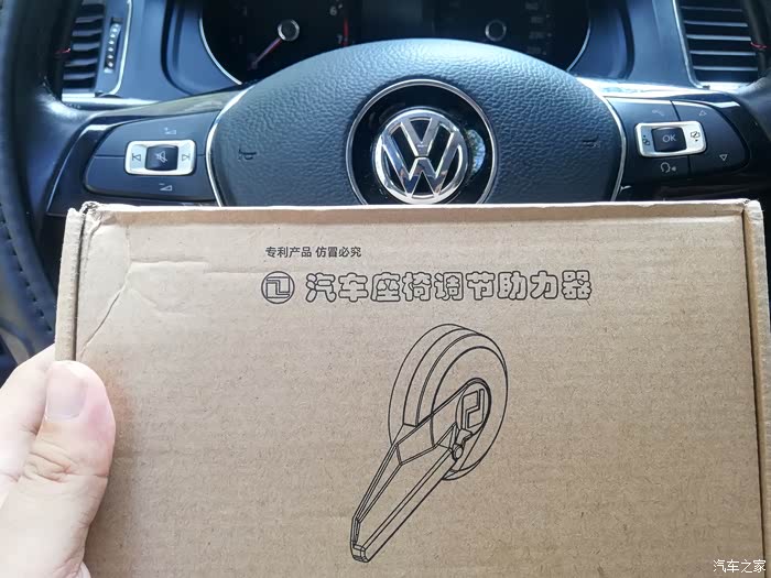

汽车座椅调节助力神器到货了,价格也不便宜。
真是感叹聪慧过人的发明,竟然机械丐版座椅,也有神器可以改造。

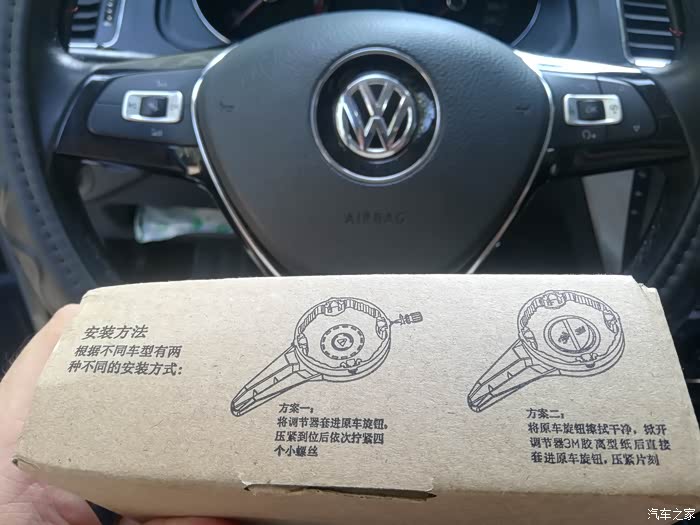

侧面有安装说明,可以螺丝固定或者胶带固定。我还是选择螺丝固定吧,感觉这样更结实一些。

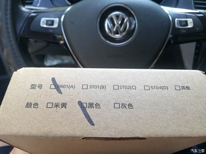

有三种颜色,适配三种颜色的座椅。
上面还有大众LOGO,也是加了一道喷漆的小工序,整体做工还可以。

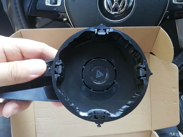

背面是固定的四个螺丝。
这是要加装的地方,原车靠左手去拧的调节,很费力。
直接用这个座椅调节神器,盖在上面,固定住四颗螺丝即可。

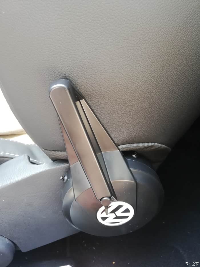

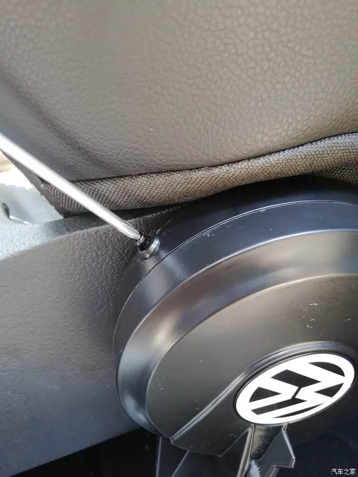

安装的过程是需要紧固四颗螺丝,这四颗螺丝在座椅的左侧。
上面还有靠背侧面凸出来,需要旋转一下才方便安装。
第一颗螺丝拧好了。

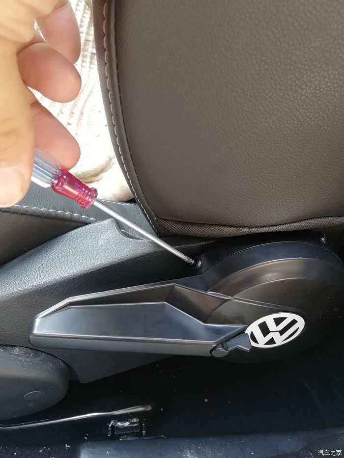

整体掰起来旋转,在左上方露出来第二颗螺丝。
拧紧第二颗螺丝。

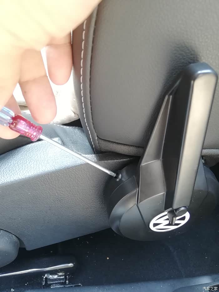

再把整体旋转,第三颗螺丝旋转到左上方。
拧紧第三颗螺丝。

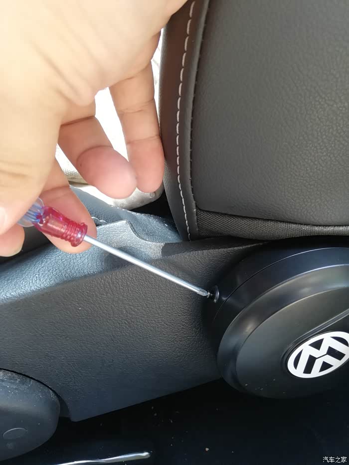

第四颗螺丝旋转到左上方。
拧紧第四颗螺丝,最后一颗螺丝拧的时候感觉有点费劲。
往外拉一拉,确认固定紧了。

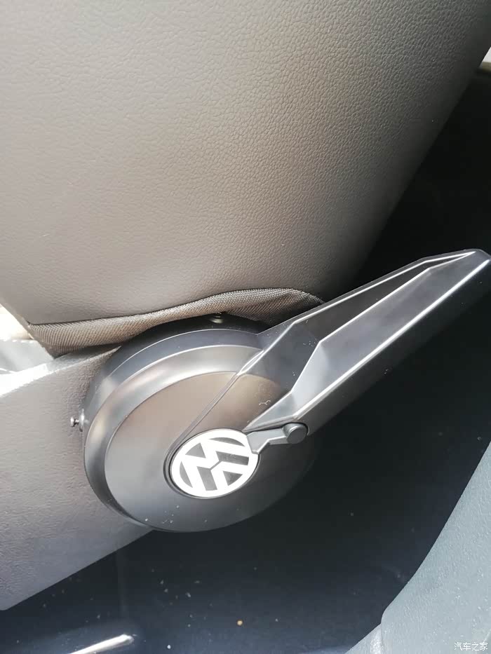

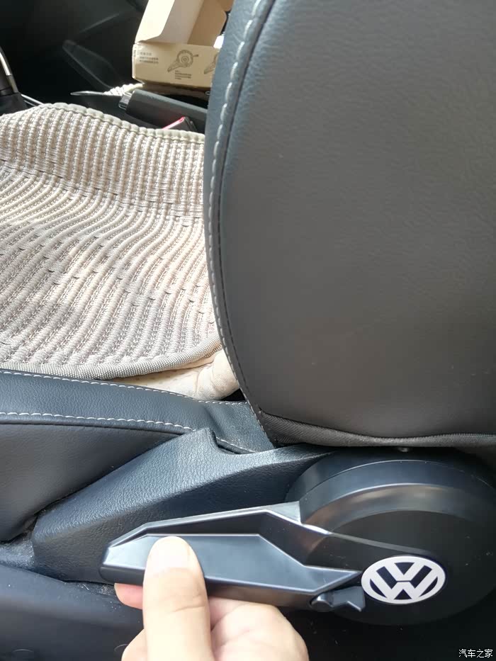

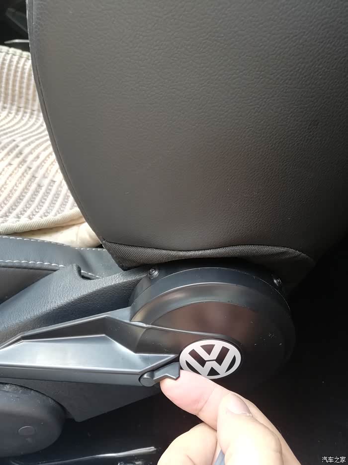

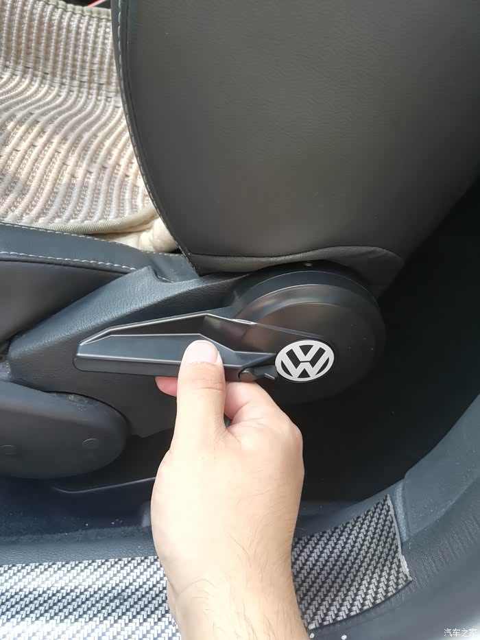

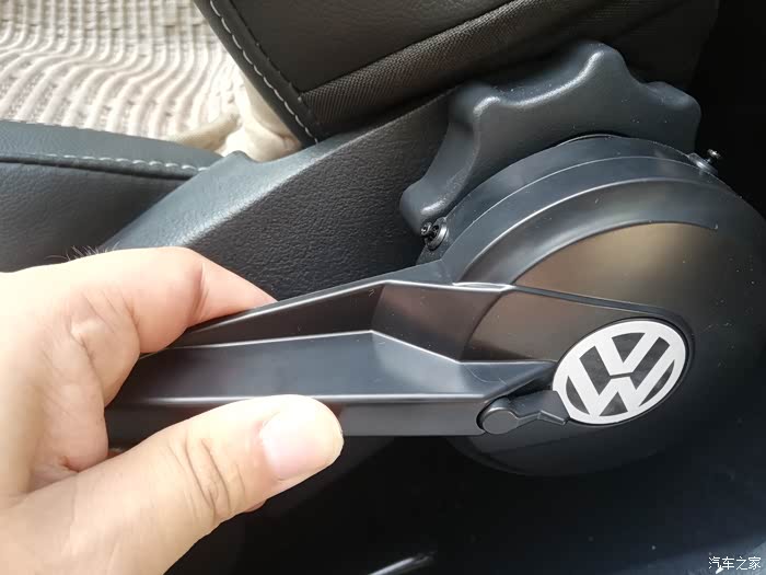

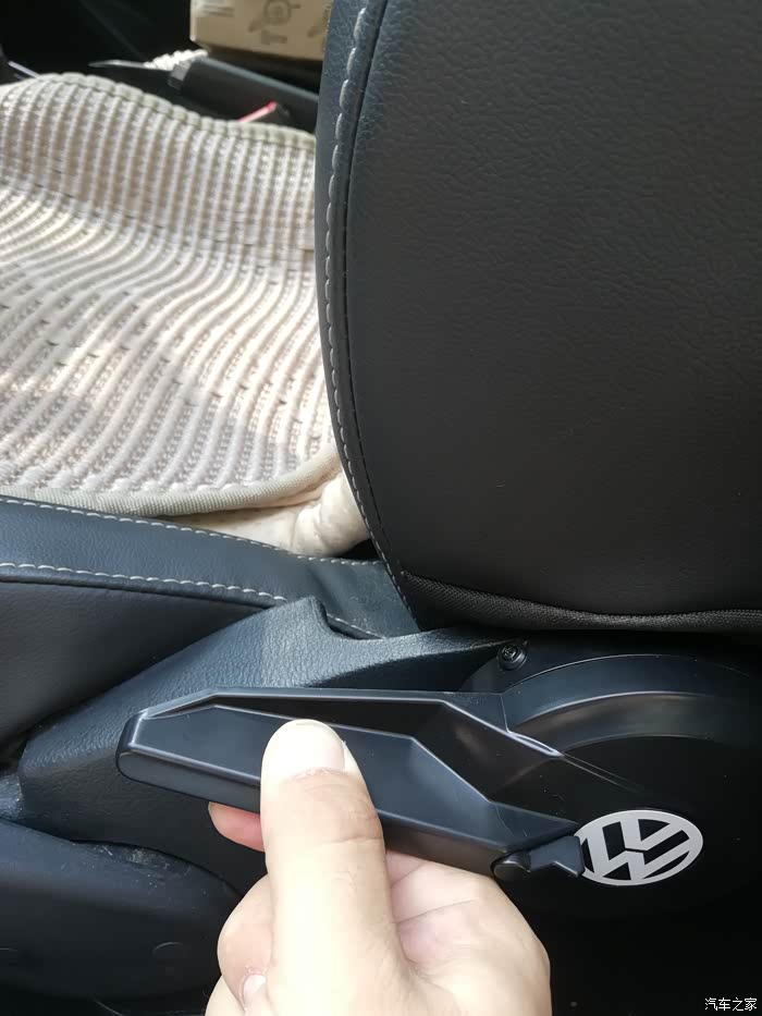

安装好以后,这个操作是这样的,
如果想向上拉时候,座椅是往后倒的,
那就拨一下这个换向片。
这时候下按的时候靠背就是往前倒的。
总之一句话:上拉和下按,靠背就可以调节方向。

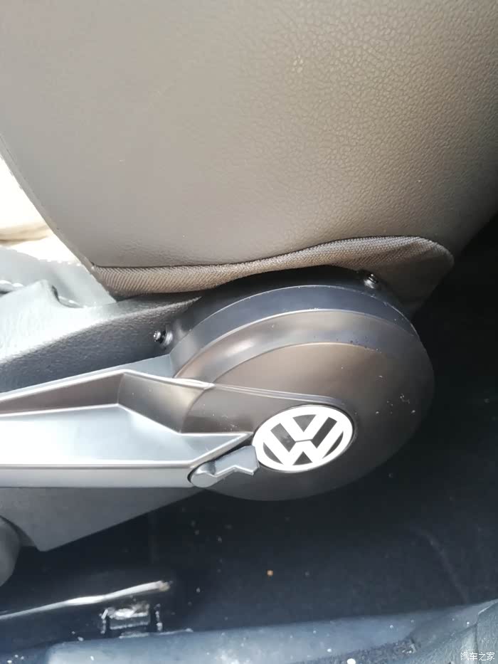

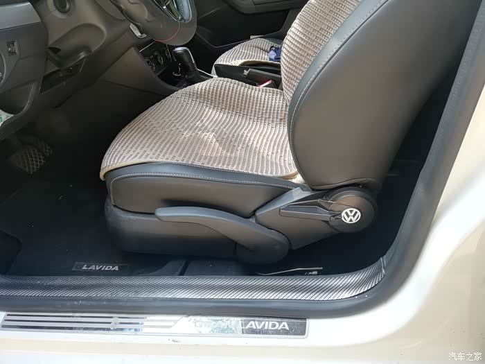

安装调试好,来张图片看看还不错。
正常时候座椅稍微往后移一点,这个调节器也算是半隐藏了。
这个座椅调节器真的很不错,强烈推荐四颗星,还差一颗星是因为不是原厂件,不晓得质量能不能撑太久。
