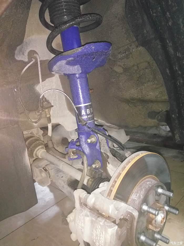

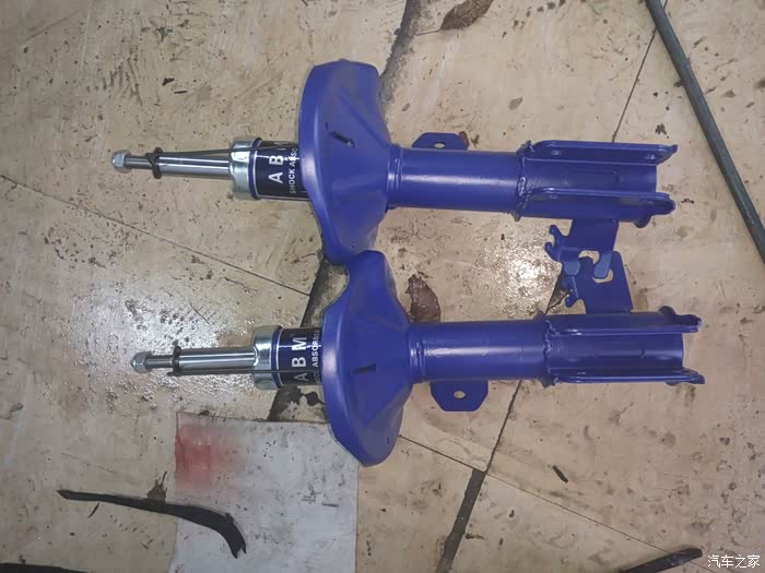

2014款宝骏730加高前避震5厘米,后避震没换换了加高加粗的弹簧,用后(跑了约800km)再改回原车高度避震弹簧。     主角出场,ABM的730前避震原高的

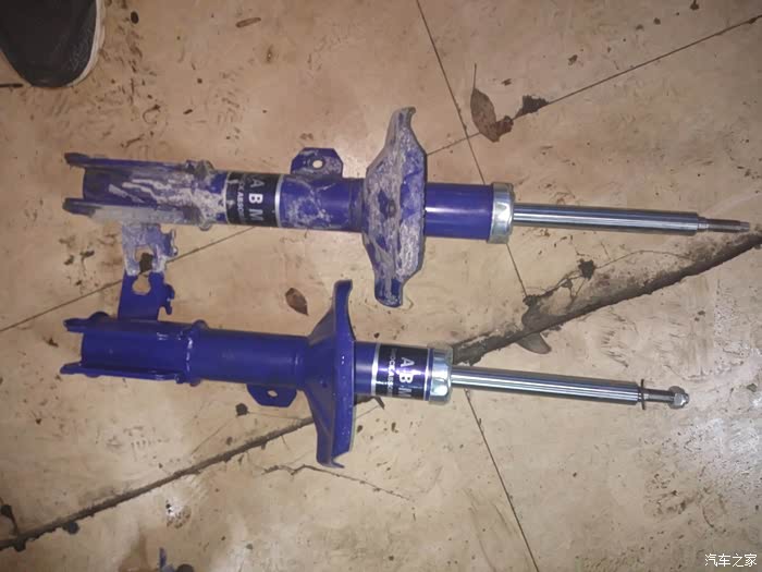

这是加长5厘米的,是已经装在车上试用了几百公里了。     加长的和原高的对比下
重点来了,加长的避震车子被顶起来是传动轴死死的顶住了车架,轮子都转不了,压下来有约3厘米间隙。其实这个问题就是我从一开始安装改装加高5厘米的避震发现时一直担心的,所以就用后就又改回原高的避震。

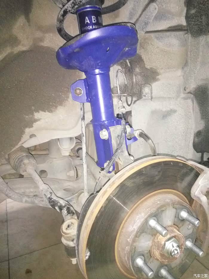

这张就是装好原高避震了,车子是顶起来的但传动轴和车架是有一定的间隙的。所以人家宝骏的工程师不是吃素的。         加高的左边
加高的右边         原高的右边

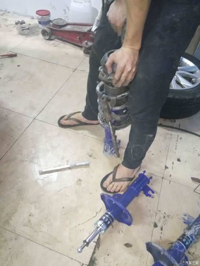

拆装过程         拆装过程
再来张经典的,这是加高的弹簧被我锯了一圈出来的好配合前避震的高度。现在前面高度是68厘米后面是71厘米,看起来还可以。                                                    梦想拥有
