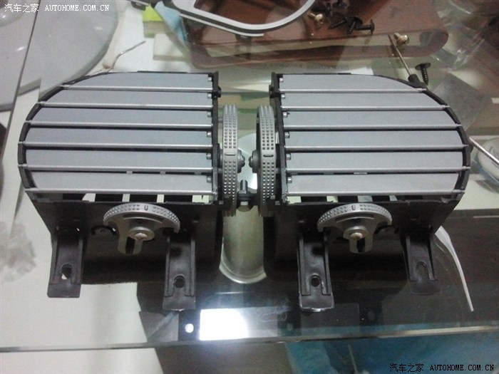

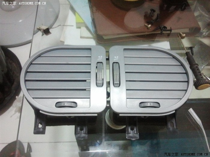

第一张是已经修好的,打开没问题
也是完成的图,关闭状。没问题吧?

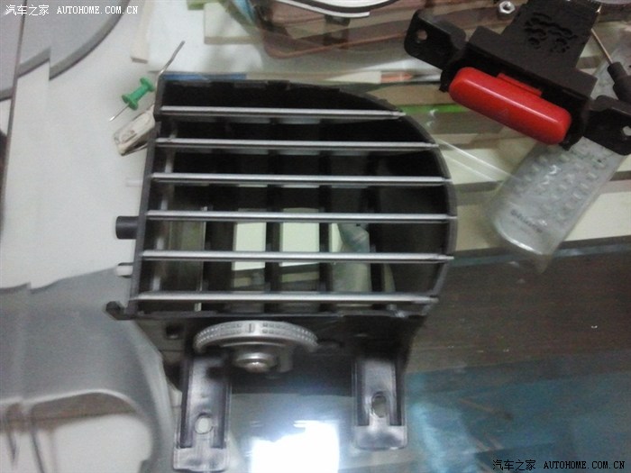

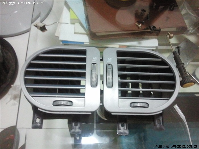

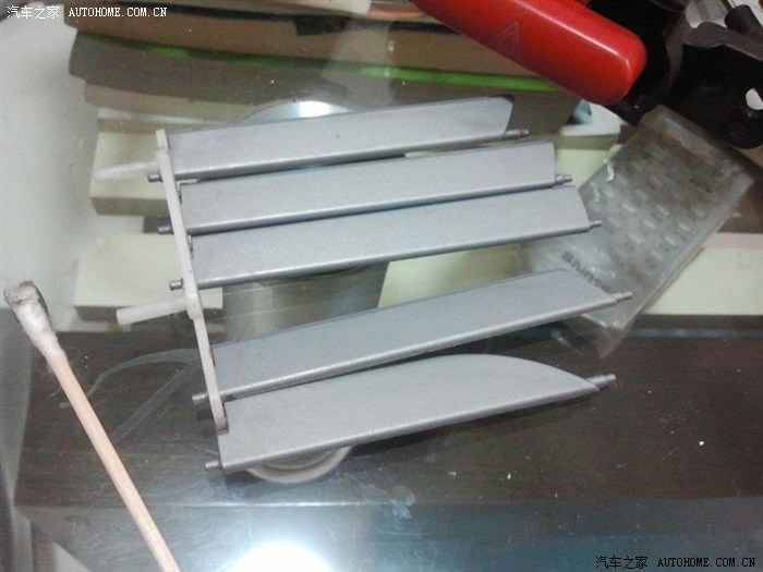

这两张是修好后,没扣面板的。叶片就是先拆开口的这边,用指甲一个个的扣出来,千万不能用暴力的,要不工程量就更大了

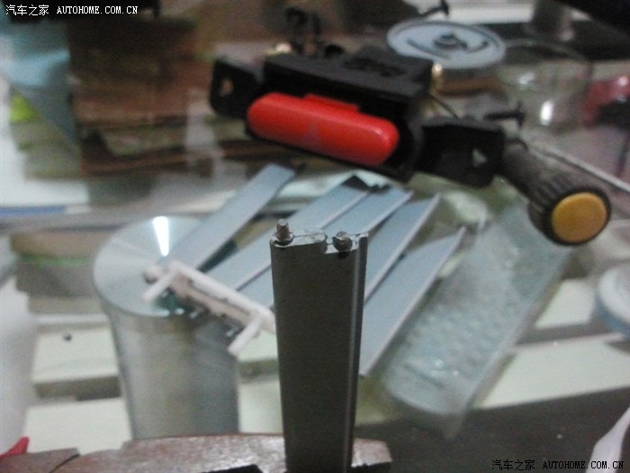

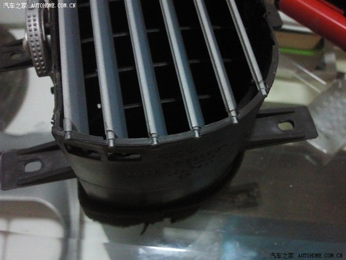

这是修好的叶片,转轴用的是铁丝。大概有1.5毫米粗,叶片也不到3毫米啊。所以难度也不小的
就这中间坏了一片

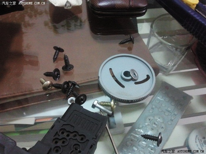

修好的,看见中间的螺丝了吗。组装过程中
螺丝和波轮

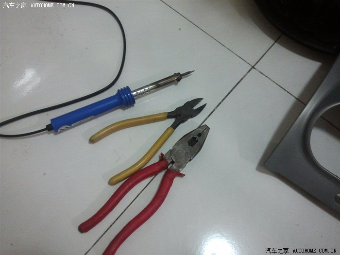

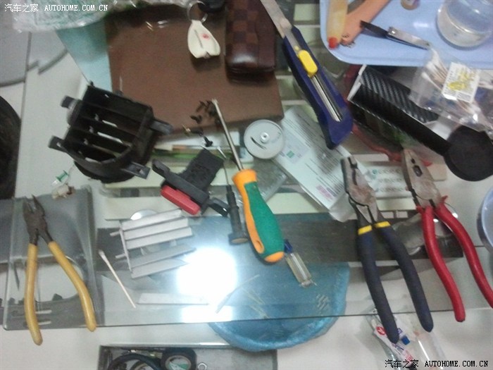

这就是用到的工具,

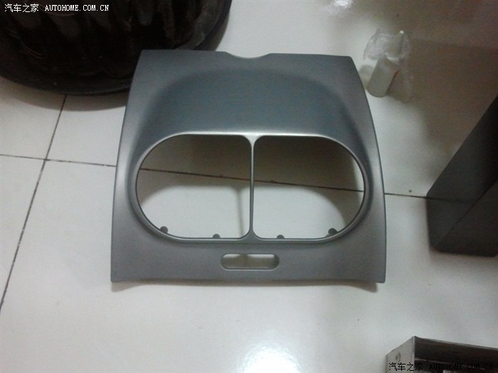

面板

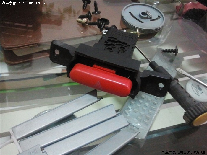

过程中的图片
现在说具体的方法,大概有的朋友已经看懂了。先把叶片断了的地方用电烙铁,给烫个小窝出来,然后把准备好的细铁丝剪个3-4毫米的小段。使点劲插到叶片断了轴的地方,再用电烙铁加热推进合适的长度。就这么简单
