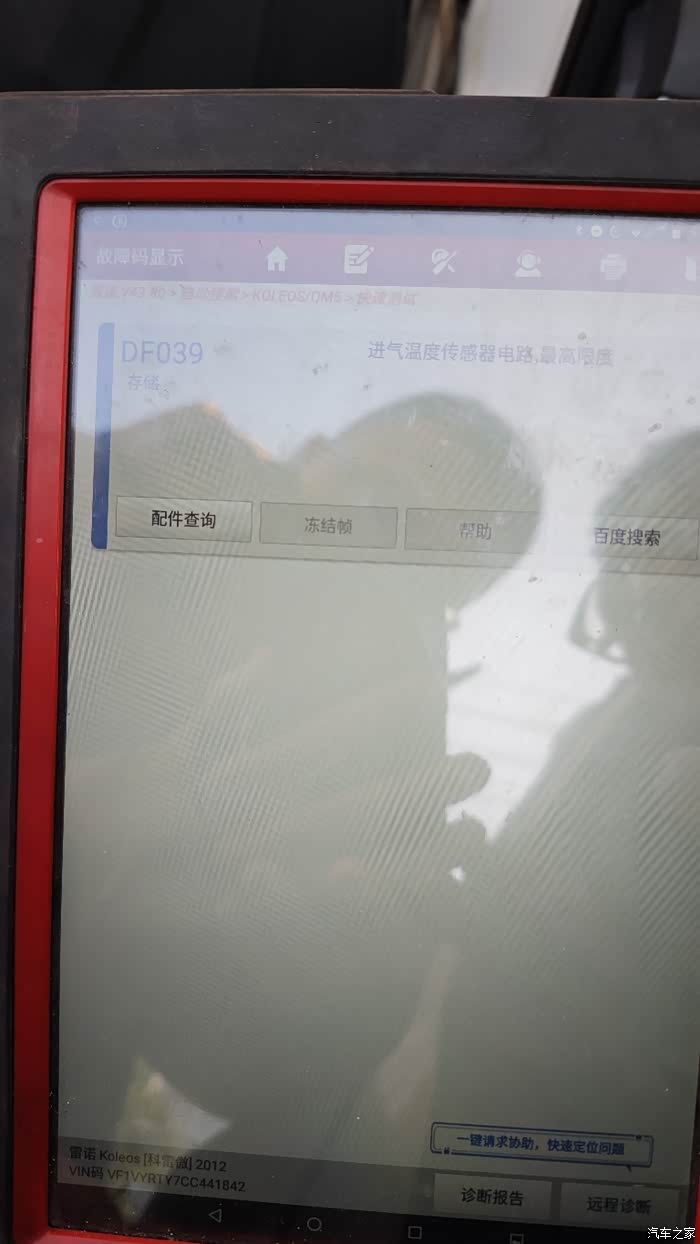

换了曲轴传感器之后,不仅没好,而且更严重,车子直接抖,尾气臭,还熄火,感觉都开不回去了。这时也算是故障复现了,以前每次故障重启再开过去都复现不了故障,读不出故障码。这次也是读不到故障码,这时候师傅的经验就很重要了,用电脑读数据发现空气流量数据不太正常,正常怠速值不会大于3,原车偶尔会出现5以上的数字,然后师傅把流量计插头拔掉,车子怠速不稳,但是不熄火了。初步定位故障,可惜没有新配件,就拿了个副厂二手配件先换上,然后让开着看。开了几天没问题,后面又出问题了,报了电喷和ESC故障,但是发动机运转只能正常,然后新买的苏州日立流量计到货了,今天去换上,故障码消了,应该是治好了。
