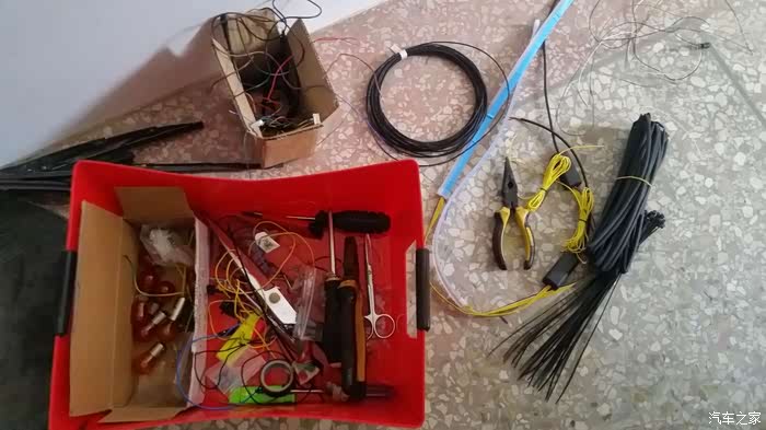

准备些工具线材,还有日行灯条.........(有部分照片看起来像是已经安装好再拍的  其实是安装的时候拍好了照片手机突然死机 照片损坏了所以我从新拆开又拍了一次 不然没过程不知道怎么我是怎么安装的)

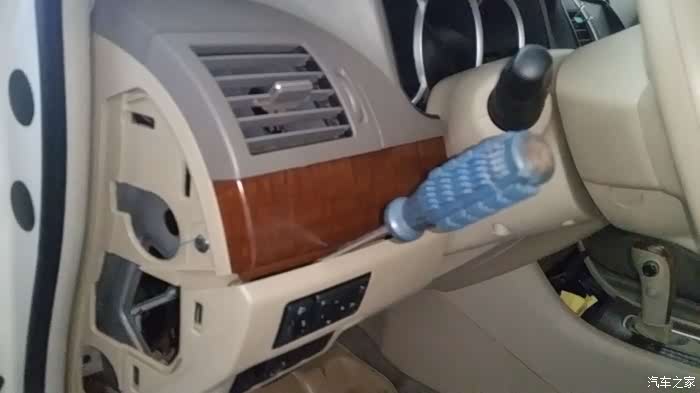

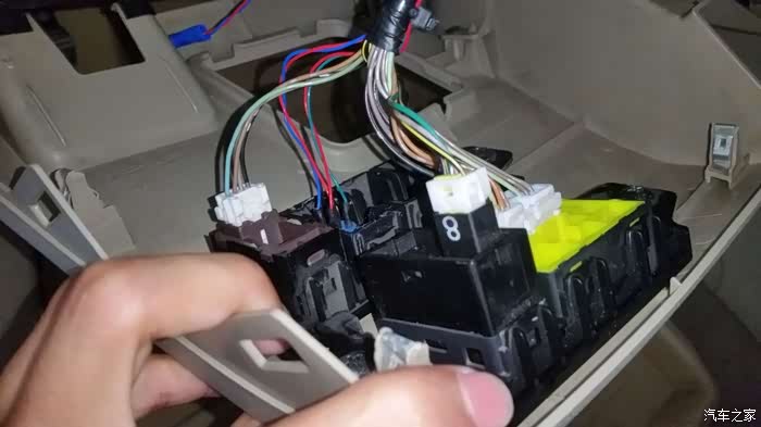

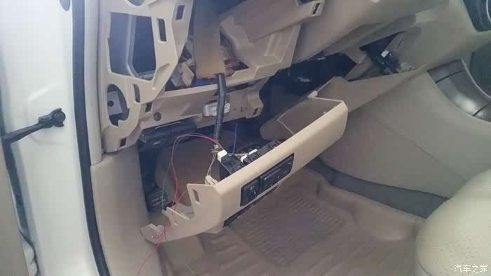

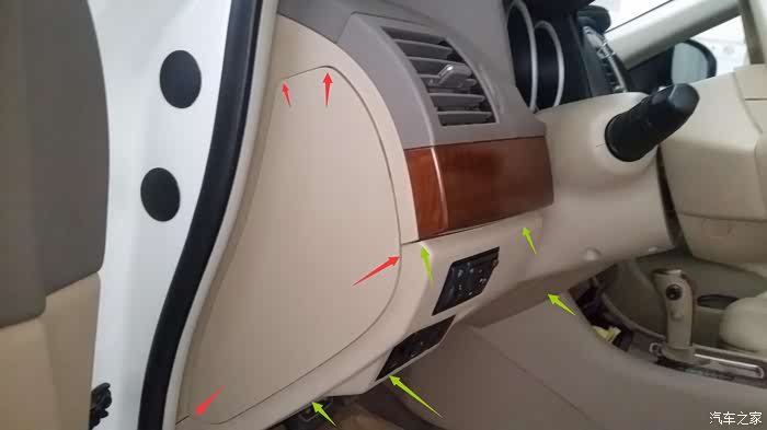

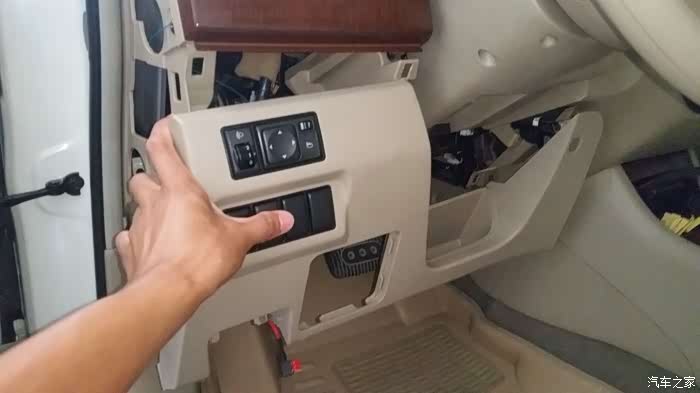

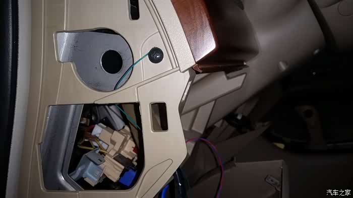

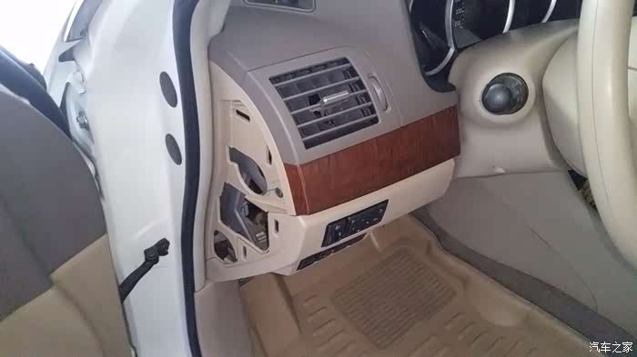

开始拆方向盘左下方的按键部位,先拆红色标记再拆绿色,,,,这里是加装一个可以控制日行灯的开关,一般上日行灯不需要开关的直接钥匙点到ACC就可以。我个人的原因喜好需要安装开关。(不需要安装开关的可以直接跳往29图开始看下去
这里用一字螺丝刀或者翘板  慢慢拉出来.

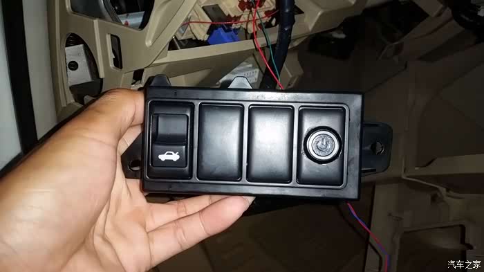

这个面板都是卡扣没有螺丝,要拆后备箱开关傍边的这些预留空白处可以开孔安装个带灯的开关,在这里安装不影响美观。伤害也不是很大....
螺丝卸下来就可以拿出来  (这个照片看起来就是安装好的 因为照片损坏 所以又拆开了一次重新拍照的)
已经安装好再拆开拍照的

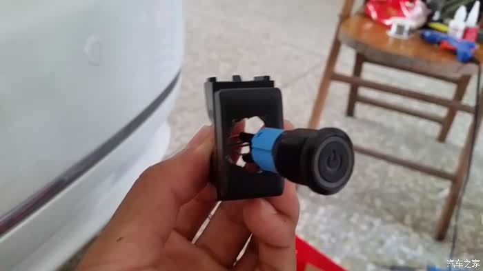

已经安装好再拆开拍照的  把开关开孔安装到预留的空白处

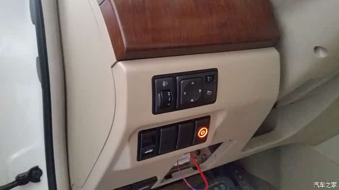

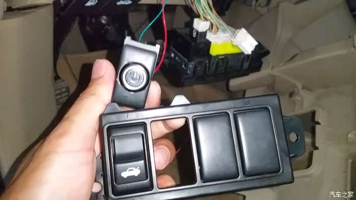

正题开始,还有照片没损坏.....拆下来预留的开个孔 把开关塞进去
原车背景灯是橙色的 所以选择了一个带橙色灯的开关

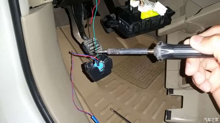

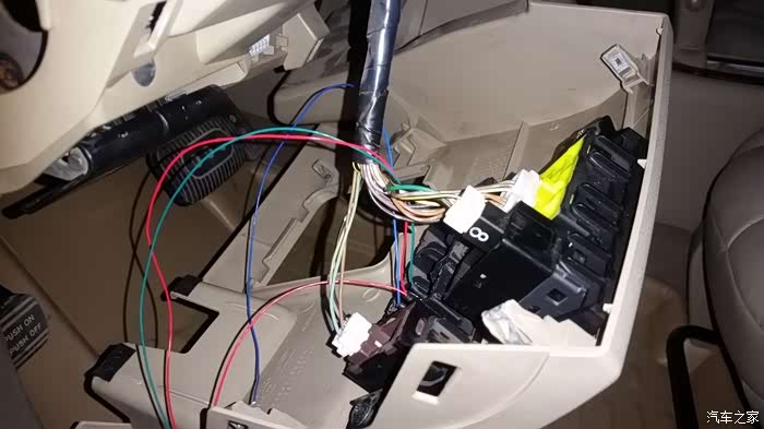

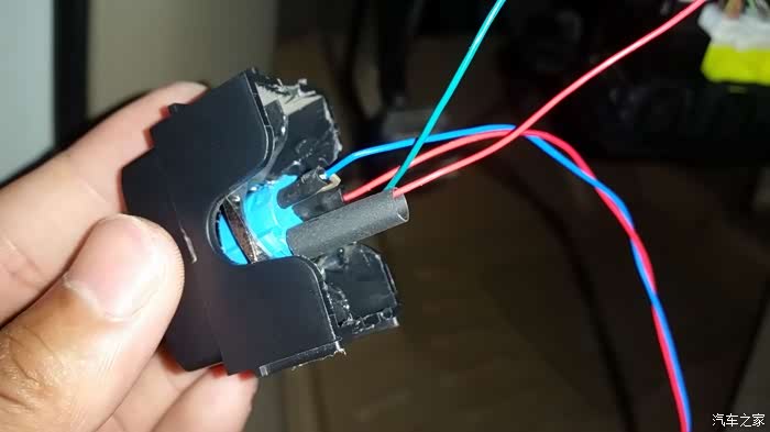

之后焊接好开关的灯光正负,日行灯的正负输出入...
加上热缩管绝缘感觉还不错的....
安装回去.....

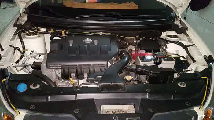

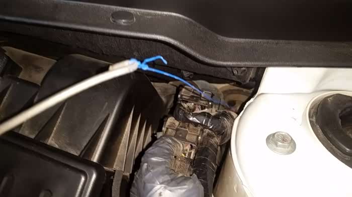

日行灯安装在大灯上面做眉灯 肯定要从发动机舱接线到驾驶室的控制开关了。

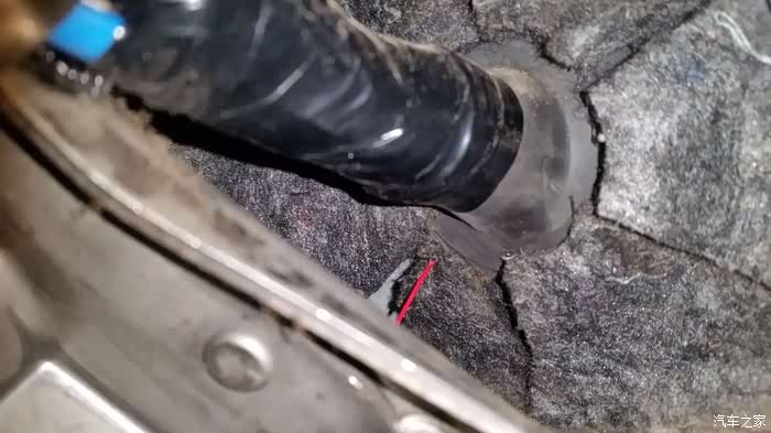

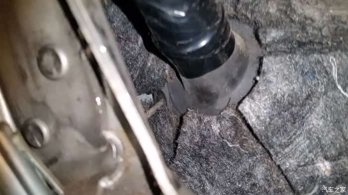

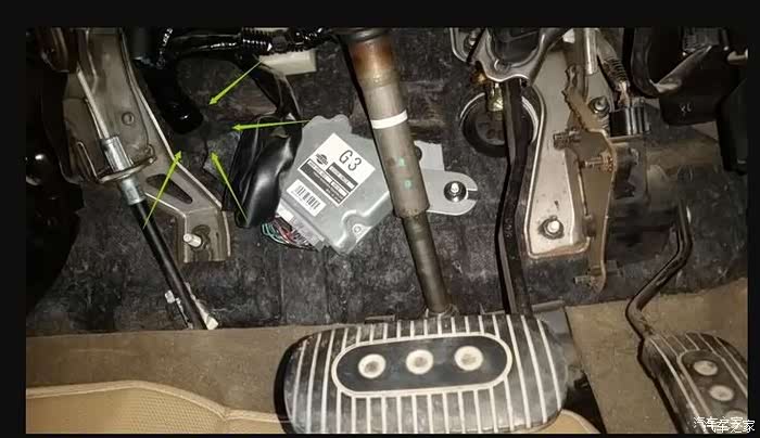

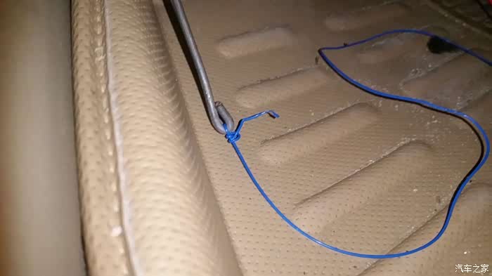

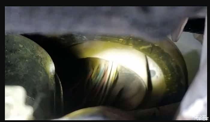

从这里插根硬铁丝穿进去,准备把驾驶室,开关控制好的正极引出来

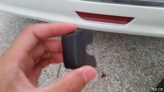

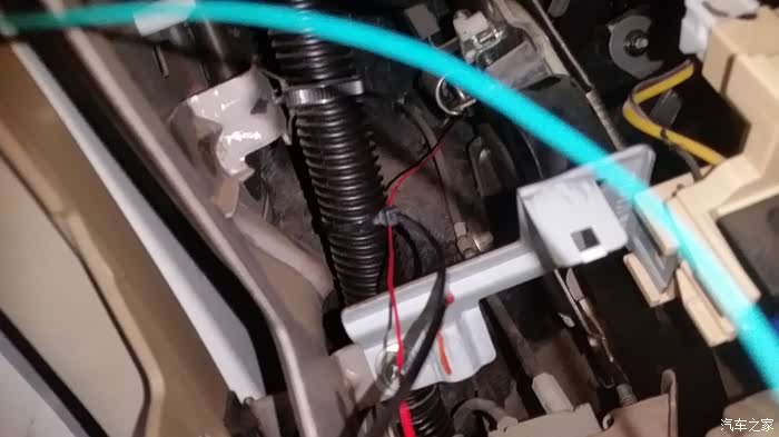

铁丝穿过后再驾驶室油门踏板左上方可以看到一个硅胶密封套
铁丝已经从这里穿出来了
把电线绑好铁丝准备拉出去
还是用这个方法好 这样拉出去的时候不会掉
蓝色的电线不够长了 所以加了一根红色的接上.....

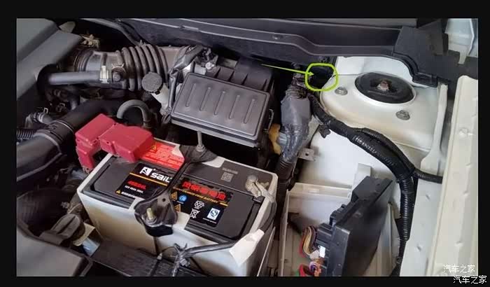

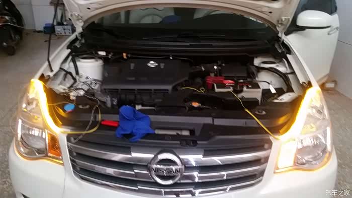

已经拉出来发动机舱了 先放一边等下.....这根线接正极才搞得麻烦的 不需要拉线到驾驶室接开关可以直接从发动机仓这里保险丝盒子接F22保险丝 ACC可以通电

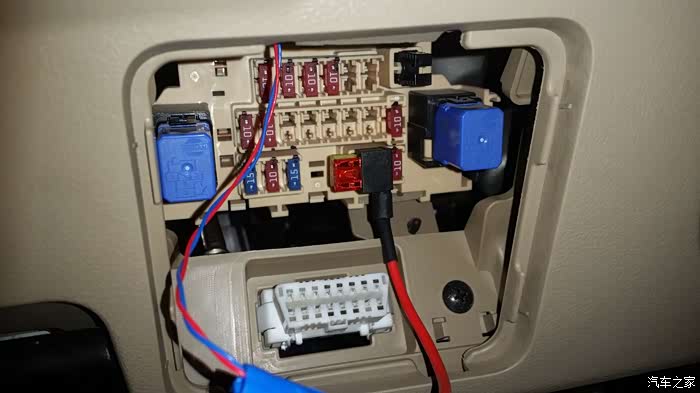

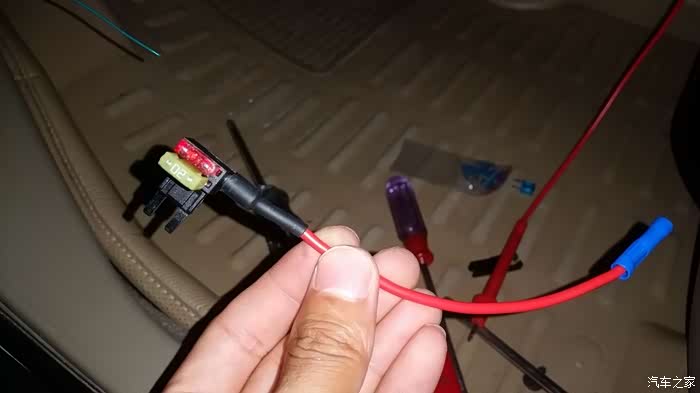

反正我再驾驶室里面加装控制开关了 干脆用保险丝取电器从点烟器取电给日行灯和 开关的灯光正极用....负极肯定从发动机舱搭铁就可以。
点烟器保险丝位置再这里方向盘左下方...拉开盖子可以看到这个画面

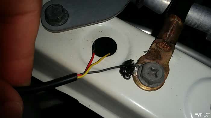

开关的灯接地从这里也可以...

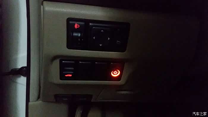

开关的背景灯效果大概是这样

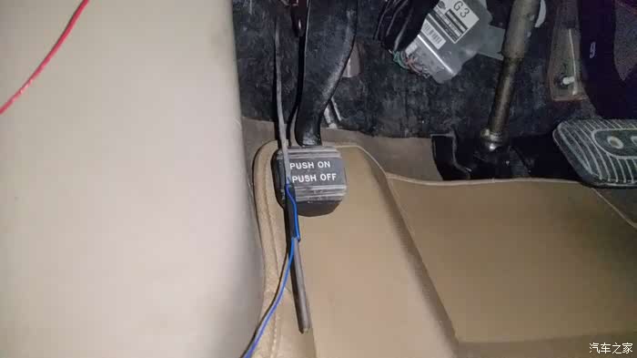

有脚刹的注意了 拉线从这里非常注意小心不能碰到脚刹 否则会磕碰磨断之类的...用扎带固定好

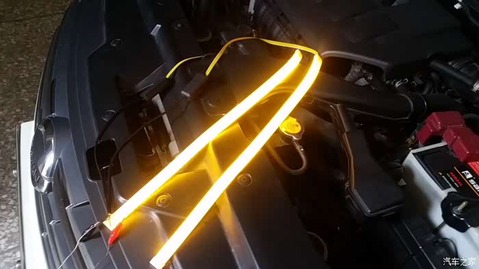

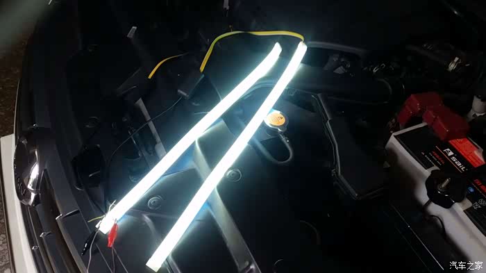

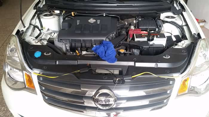

灯光正题开始,12V的日行灯

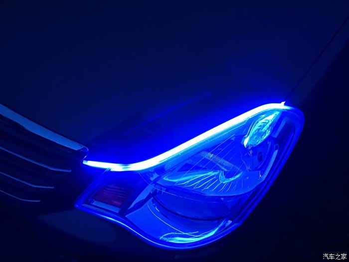

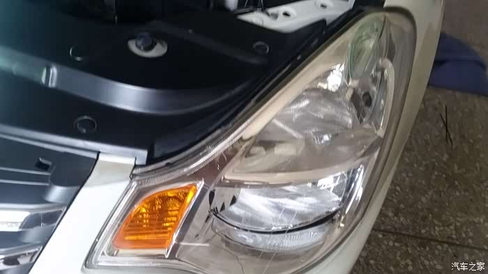

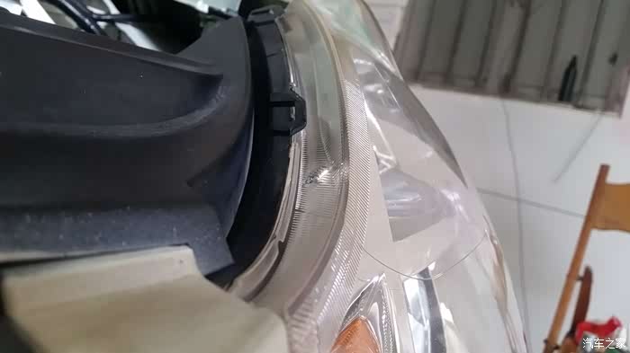

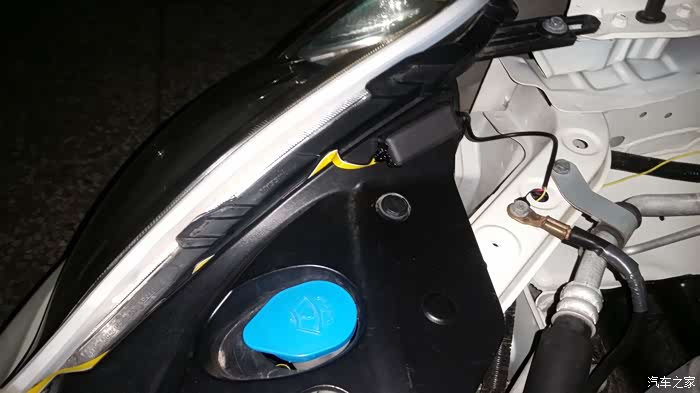

这次加装的位置大概是这里大灯上面。沿着大灯上面一直贴,我见过许多轩逸经典的日行灯都是安装在雾灯旁或者整个雾灯罩都换掉了 这个人不太喜欢 所以想起了这里....
仔细看看这里大灯上面有一条勾的 刚刚可以把灯条塞进去哦...
这个日行灯带流水转向的....
两个安装位置纠结了一下 考虑下到底安装哪里好看
最后还是安装了大灯上面...

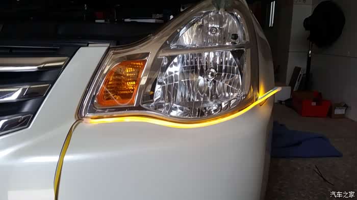

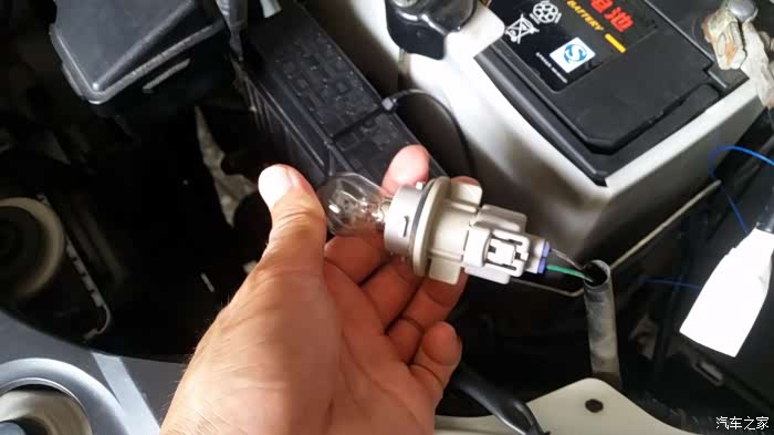

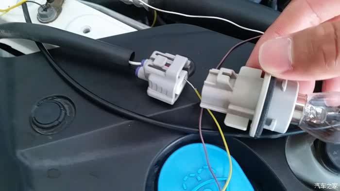

从前转向灯拧下灯泡,把转向灯的正极接出来就可以....
可以用根线塞进去然后把灯泡插紧....
日行灯黑色负极搭铁,红色接ACC正极,黄色接转向灯正极 这样就可以正确点亮!!
最后花多一点扎带固定好松散的电线 这个特别重要千万不能乱丢在里面就算了,万一行驶的时候这些都是带电的线掉进去散热风扇或者皮带后果你明白的...
很乱还没有固定....

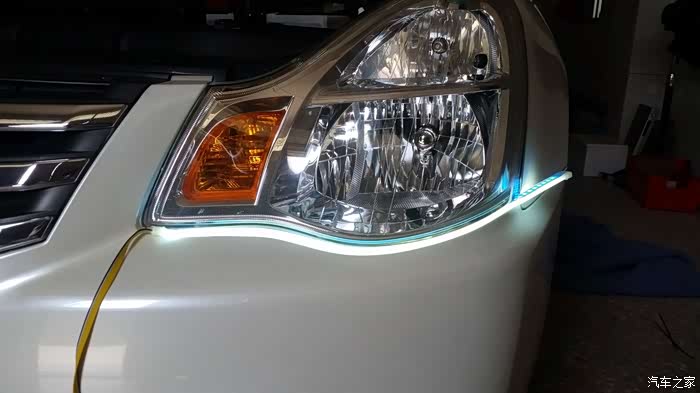

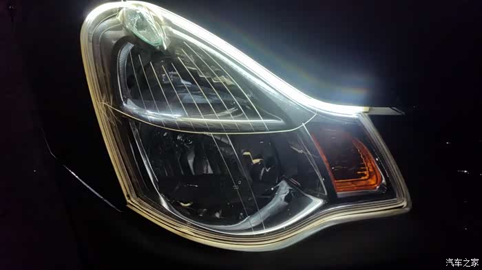

晚上就这样效果开孔安装的开关还看得过去....

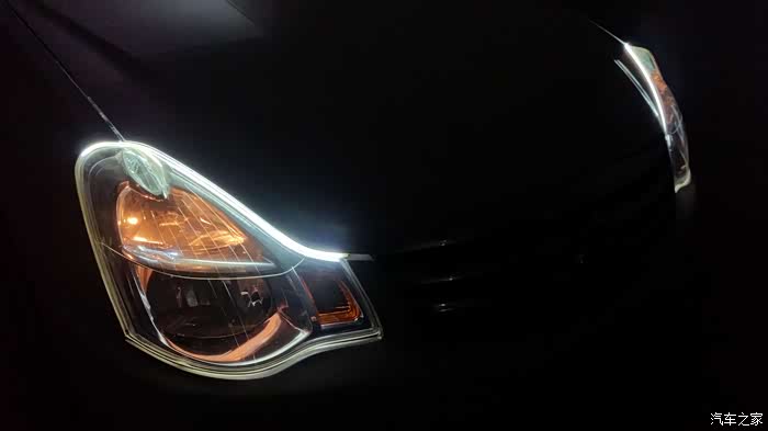

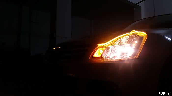

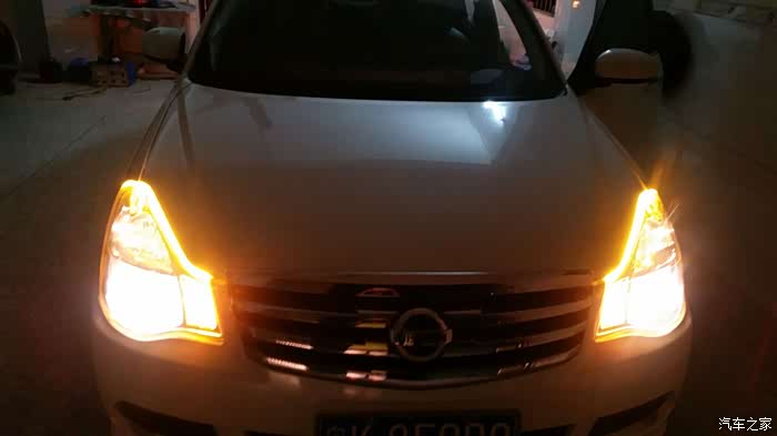

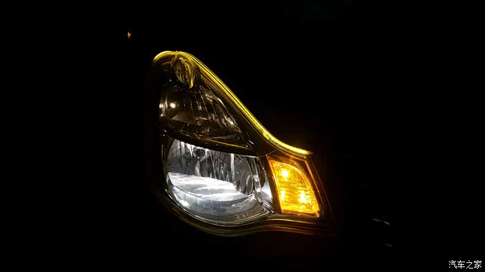

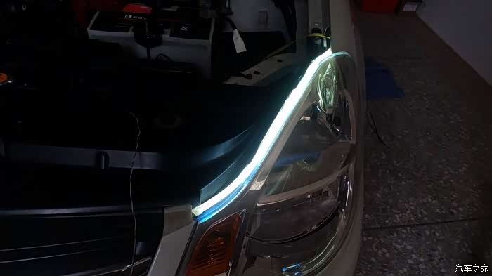

安全灯 转向灯模式....开启转向灯的话一边流水形式亮起一边保持日行灯常亮

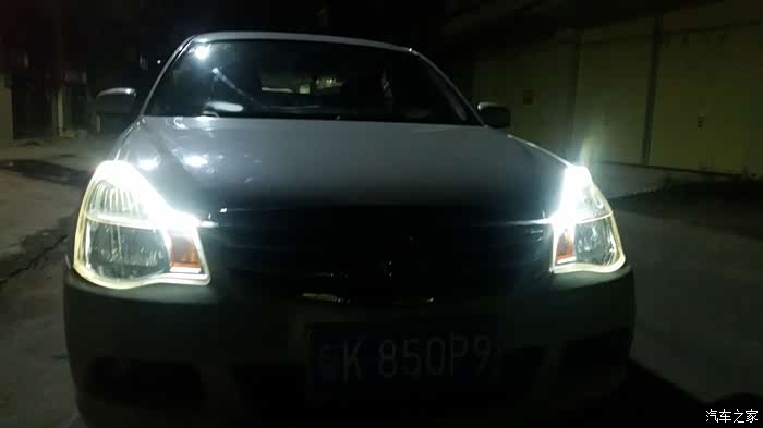

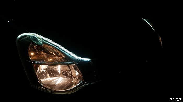

等到了晚上拍照看看效果,其实效果不错的 只是手机照相不好,照不出效果

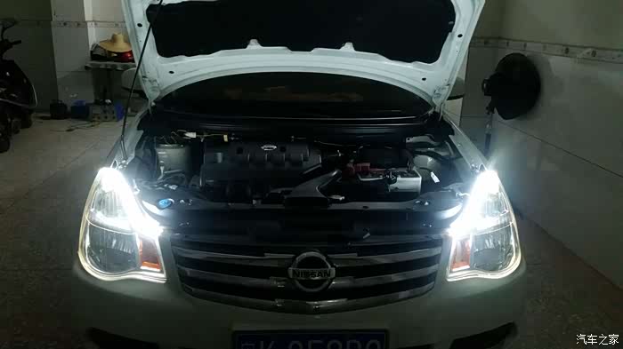

不开其他灯光 整个大灯都照亮了
开启大灯,侧面看是这样效果的 这就是我需要的效果
关闭大灯
这个是转向灯。
