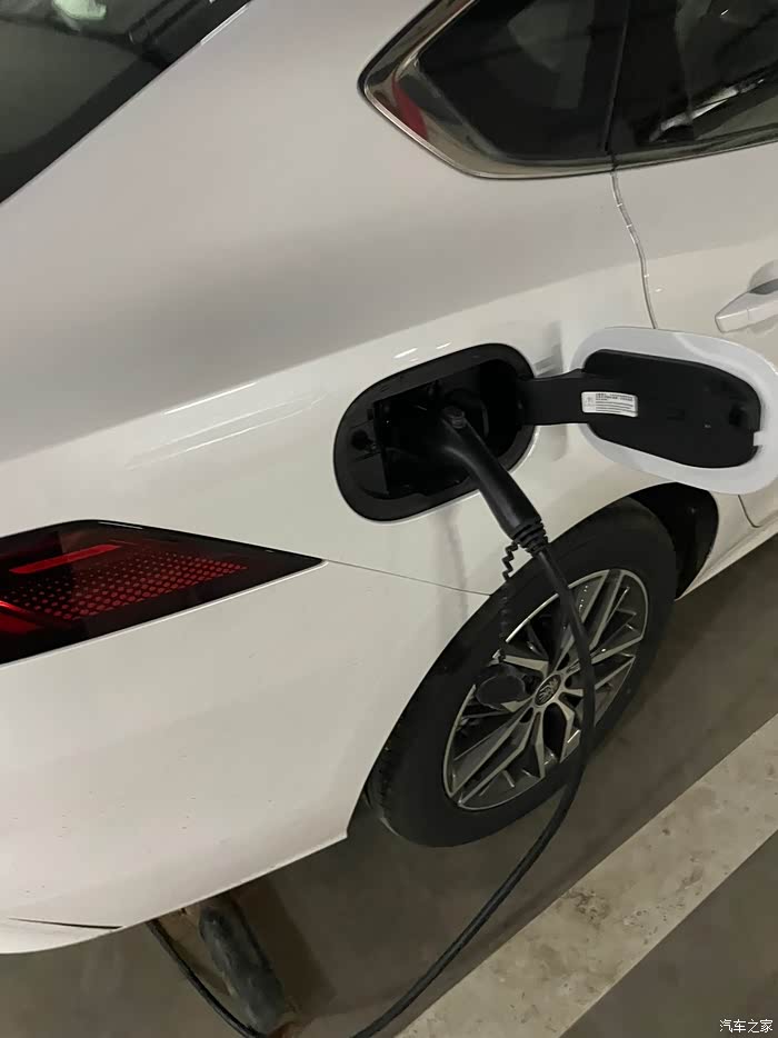

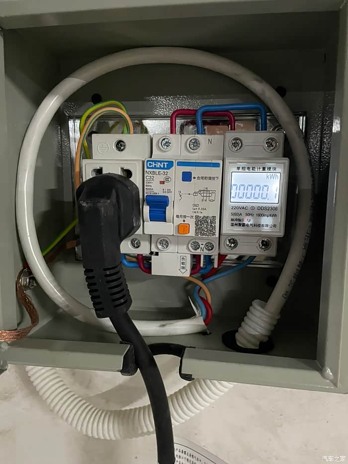

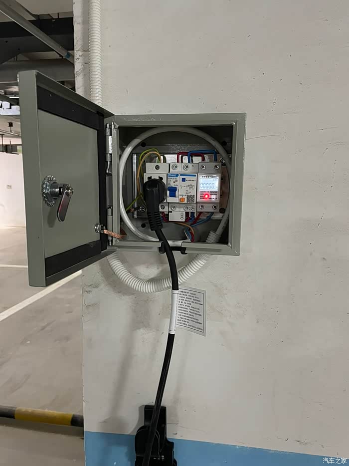

我自己又买了一把普诺得16A3.3KW便携式充电器,直接插220V家用空调插座充电, 秦plusdmi实测充电功率在2.6kw-3.2kw之间。取中间值安装3KW算,也就是一小时充3度电。比送的随车充快一倍时间。按理论计算,秦PLUS DMi 55公里版从0到充满电的时间8.32kwh÷3kw=2.7h;秦PLUS DMi 120公里版电池容量是18.32kwh,从0到充满电的时间18.32kwh÷3kw=6h。

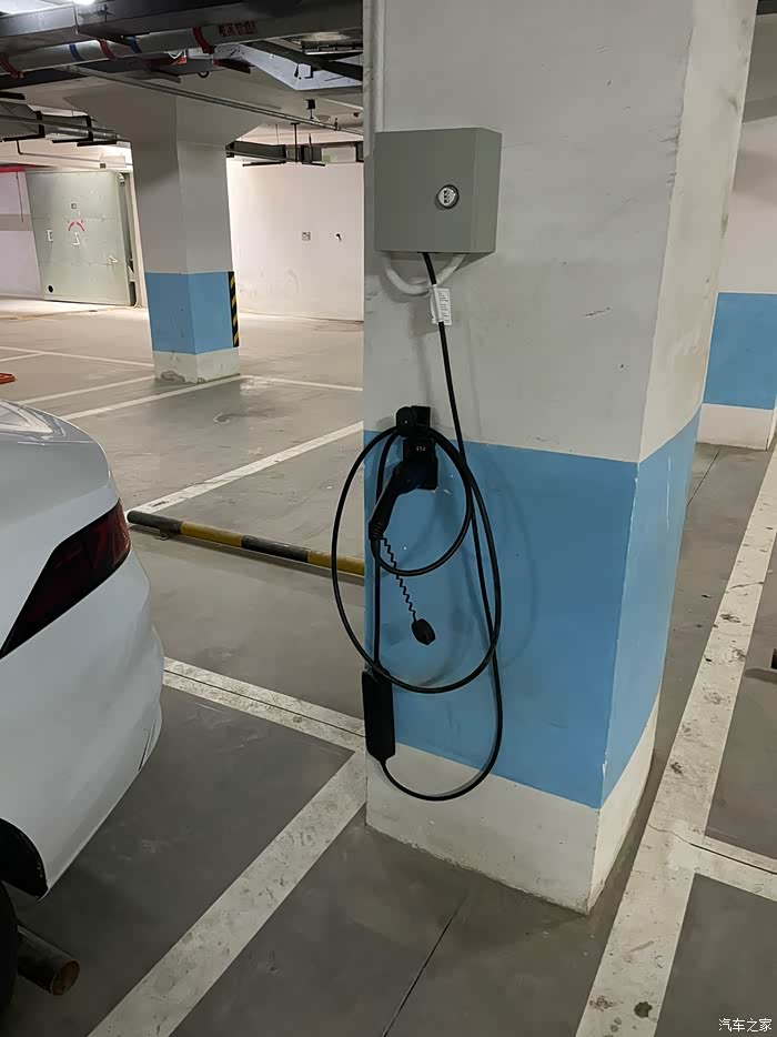

普诺得是目前安全性最好的品牌,带双温控保护功能,还可以设置防盗充。另外,普诺得充电器带有固定背夹设计,充电器可以固定在背夹上面,这样可以防止电线被拖拽,导致插头松动,引起安全隐患。个人感觉挺好用的,直接某宝搜 普诺得 就可以找到,你可以参考一下。
