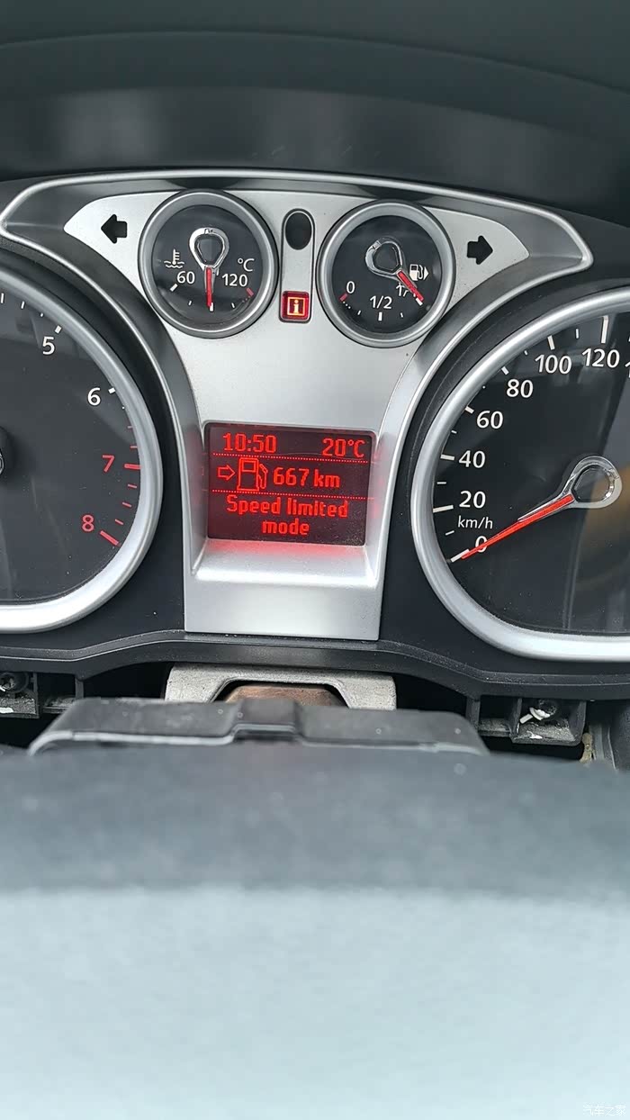

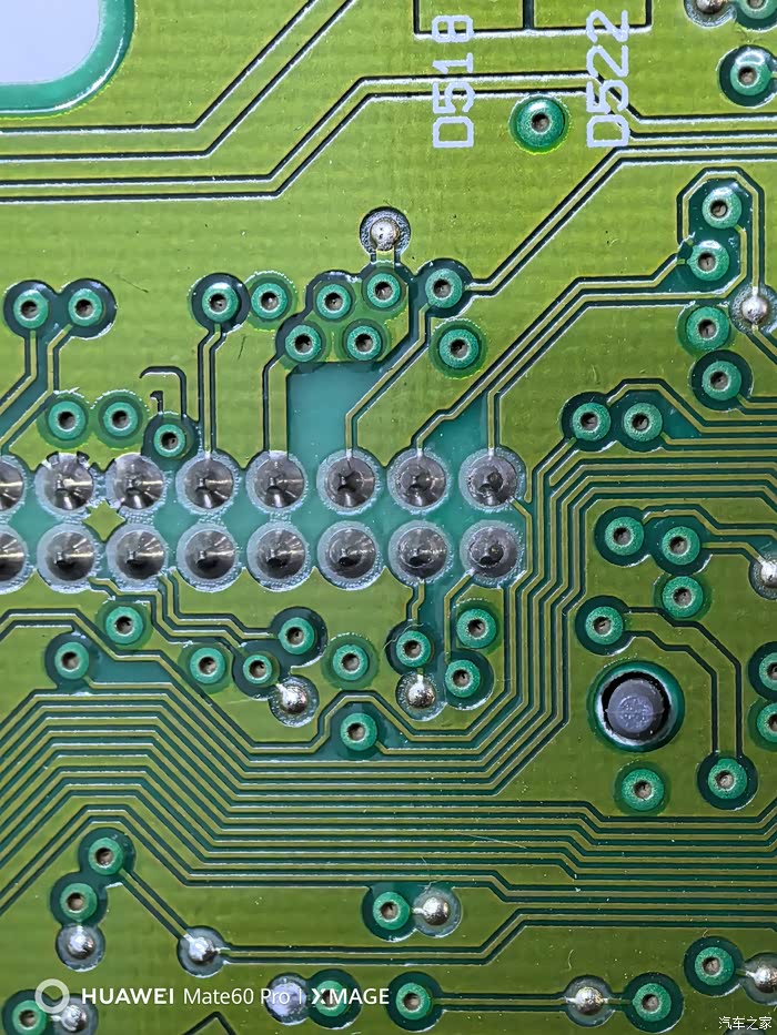

我的小福13年了,也出现了仪表限速、发动机故障,根据某音相关指导,发现了是仪表盘插头pin虚焊,自己拆开后,拿到修手机的地方,花了10个大洋,重新补焊了一下,装回正常了。
额外聊几句,这个仪表是上海延锋伟世通的,里面有些元件是我们公司做的,根据这个问题,在补焊的时候,发现pcb焊盘拒焊严重,应该是PCB板厂家电镀出了问题,补焊时,有条件把焊盘刮一下,或者用好点的助焊剂点上,否则焊接效果不太理想,可能用不了多久还会虚焊。
继续开吧,争取50万公里。
