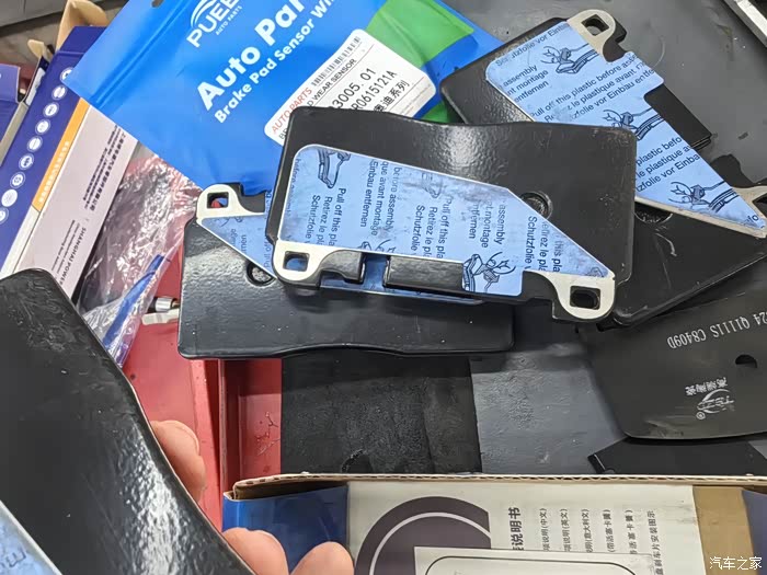

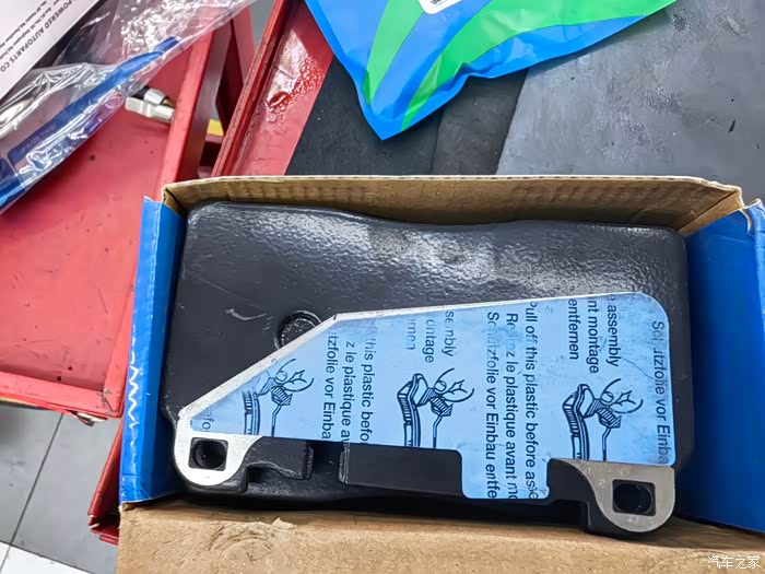

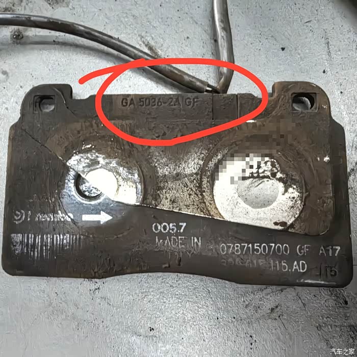

回馈大家一下,之前也找了不少资料,a7 2.0排量的前刹车片是itt 噶尔法的,与macan是通用的,不是什么brombo的,之所以不少人说brombo是看到了卸下来的刹车片上印了标,但那个标好像是刹车总成不是刹车片。

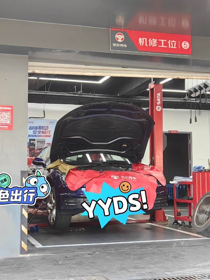

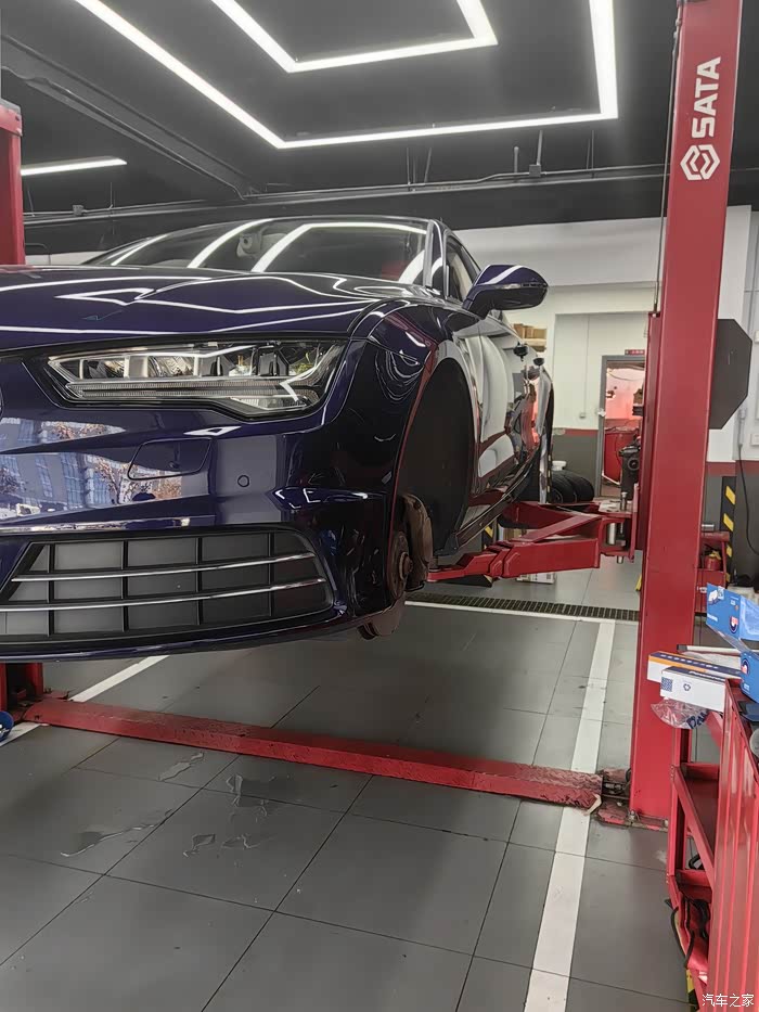

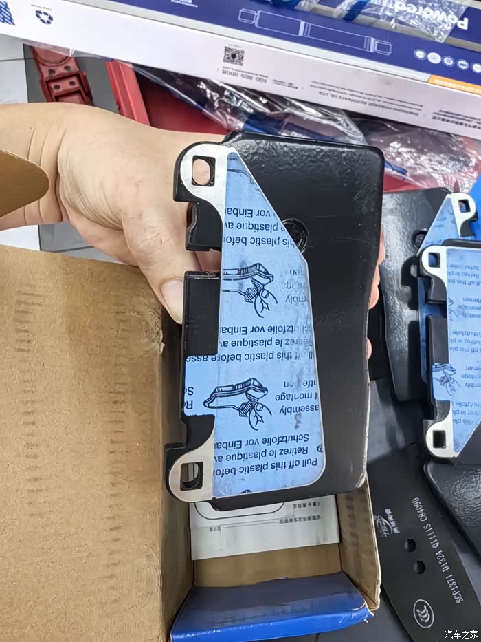

网上买好了就约了线下安装,整体感觉确实很简单,网店送了免费安装服务,和一瓶刹车油。到店小哥说我刹车油含水超2.5,建议我换了,我心想这不是正好么,要不然这个刹车油我还不好处理,就加了工时费换了刹车油。哈哈 希望不是套路。不过就算套路,也忍了,天挺热的,单装个刹车片忙活半天估计他也赚不了多少钱。

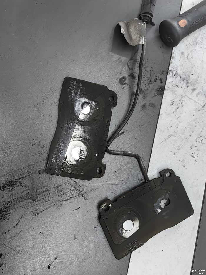

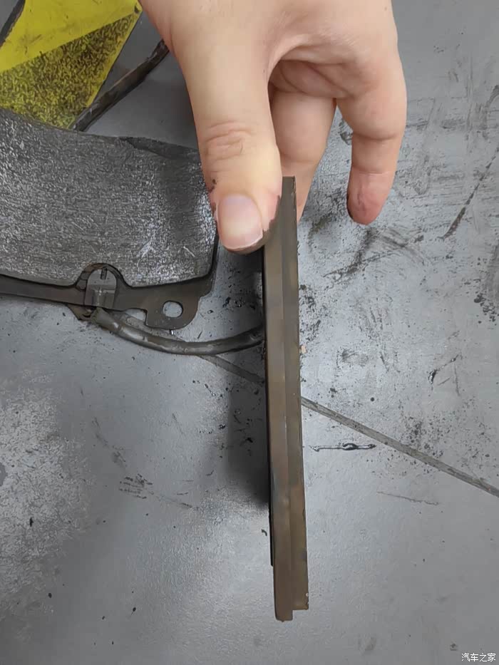

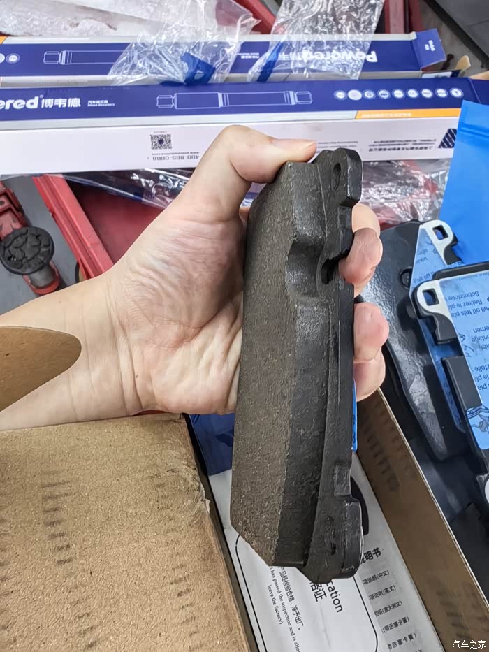

换下来的刹车片,纯纯的原厂感觉,报警线没磨断

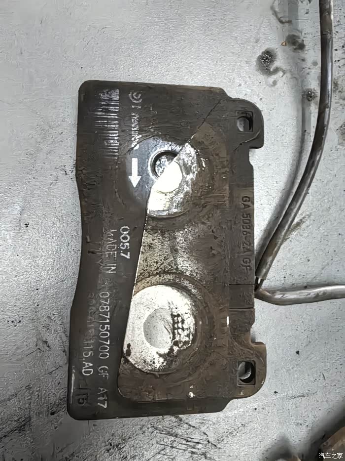

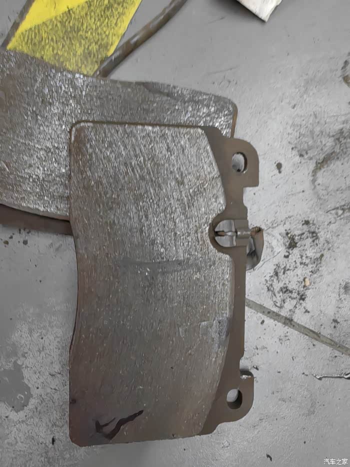

这个换下来配件太脏了,一摸一手脏,就不把玩了

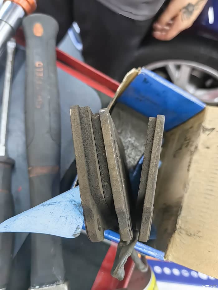

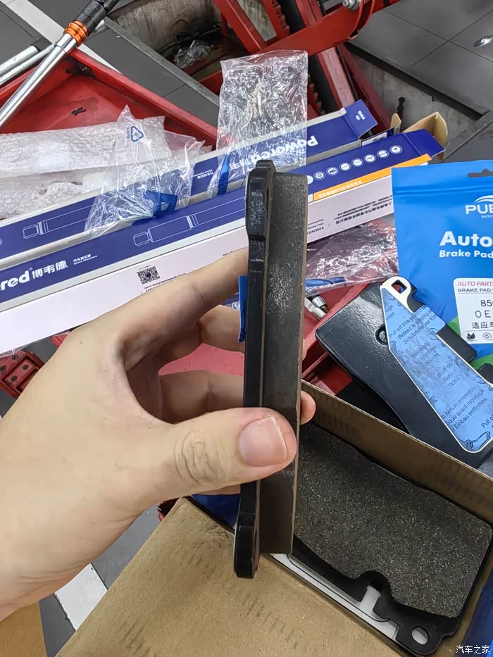

对比一下确实磨损的很厉害
