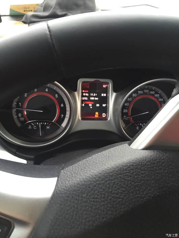

这是在行驶中,等红灯变绿灯后,踩油门的同时车子一颤报警灯就亮了!(依次过来为:发动机故障,节气门故障,ESP防侧滑灯亮---注明没有关闭中控仪表盘最右边的那个按钮)
重新熄火,又出现ESP报警

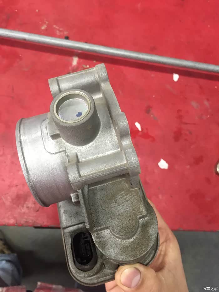

又一次熄火(还好中午路上没车,因为在工业园区,大中午的没什么人),又出现发动机故障灯亮,然后有熄火,在打火就好了,中途途径朋友汽修店,朋友不在外出、电脑一查为节气门进气量过大,故障修复显示为永久性故障,无语,话不多说直奔4儿子店!然后从上海订货等今天才去换
这个是今天的维修单
换节气门想要拆进气管
这是拆下来的节气门
拆下来的节气门
坏的
这是新的!有商标!从上海发过来的
这是换上后的,看下去银白色的就是
